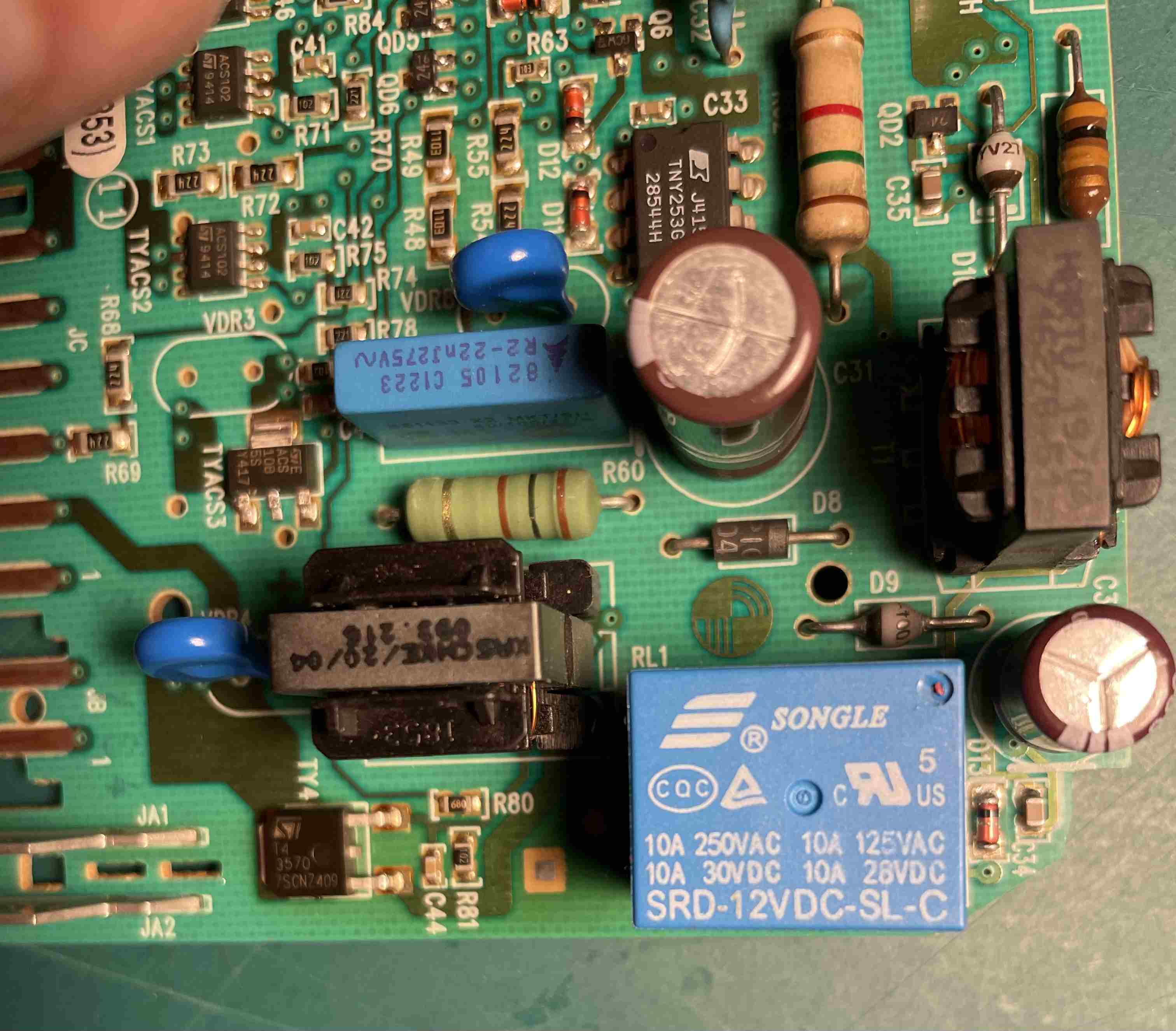

mzanin55 Inserito: 24 marzo 2023 Segnala Inserito: 24 marzo 2023 Buongiorno, in accordo con ElectronZ invio una foto di parte della scheda della lavastoviglie. Grazie. Massimo
Stefano Dalmo Inserita: 24 marzo 2023 Segnala Inserita: 24 marzo 2023 Scusa ma vorresti spiegare qualcosa in più , per capire cosa hai controllato e perché sei passato direttamente a postare la scheda ?
E685X Inserita: 24 marzo 2023 Segnala Inserita: 24 marzo 2023 Ciao Sul forum mi chiamo in maniera diversa @Stefano Dalmo l'autore aveva visto il mio video sul rifacimento delle saldature, risolvendo il problema per qualche lavaggio. Dopo qualche giorno il problema si ripresenta (mancato riscaldamento), mi scrive sotto al video dicendo che il relè misura diversi valori di resistenza. Suggerisco di controllare il diodo in parallelo alla bobina (D13) e di scrivere sul forum. Ho anche suggerito di controllare il cablaggio, ma non so se @mzanin55 abbia provveduto al controllo
mzanin55 Inserita: 24 marzo 2023 Autore Segnala Inserita: 24 marzo 2023 Ok, grazie, proverò a sostituire il diodo. Il cablaggio non mi sembrava che avesse problemi, ma farò un ulteriore verifica nel fine settimana in quanto la lavastoviglie si trova a casa di mia figlia. Buon we. Massimo
mzanin55 Inserita: 29 marzo 2023 Autore Segnala Inserita: 29 marzo 2023 Buongiorno, ho provveduto alla sostituzione del diodo in D13 e la lavastoviglie ha ripreso a funzionare correttamente. grazie mille per le info. Buona giornata. Massimo
E685X Inserita: 29 marzo 2023 Segnala Inserita: 29 marzo 2023 Felice tu abbia risolto Ti va di postare una breve descrizione del guasto, i valori che leggevi con il multimetro e la soluzione al problema nella sezione "Guasti Risolti"?
