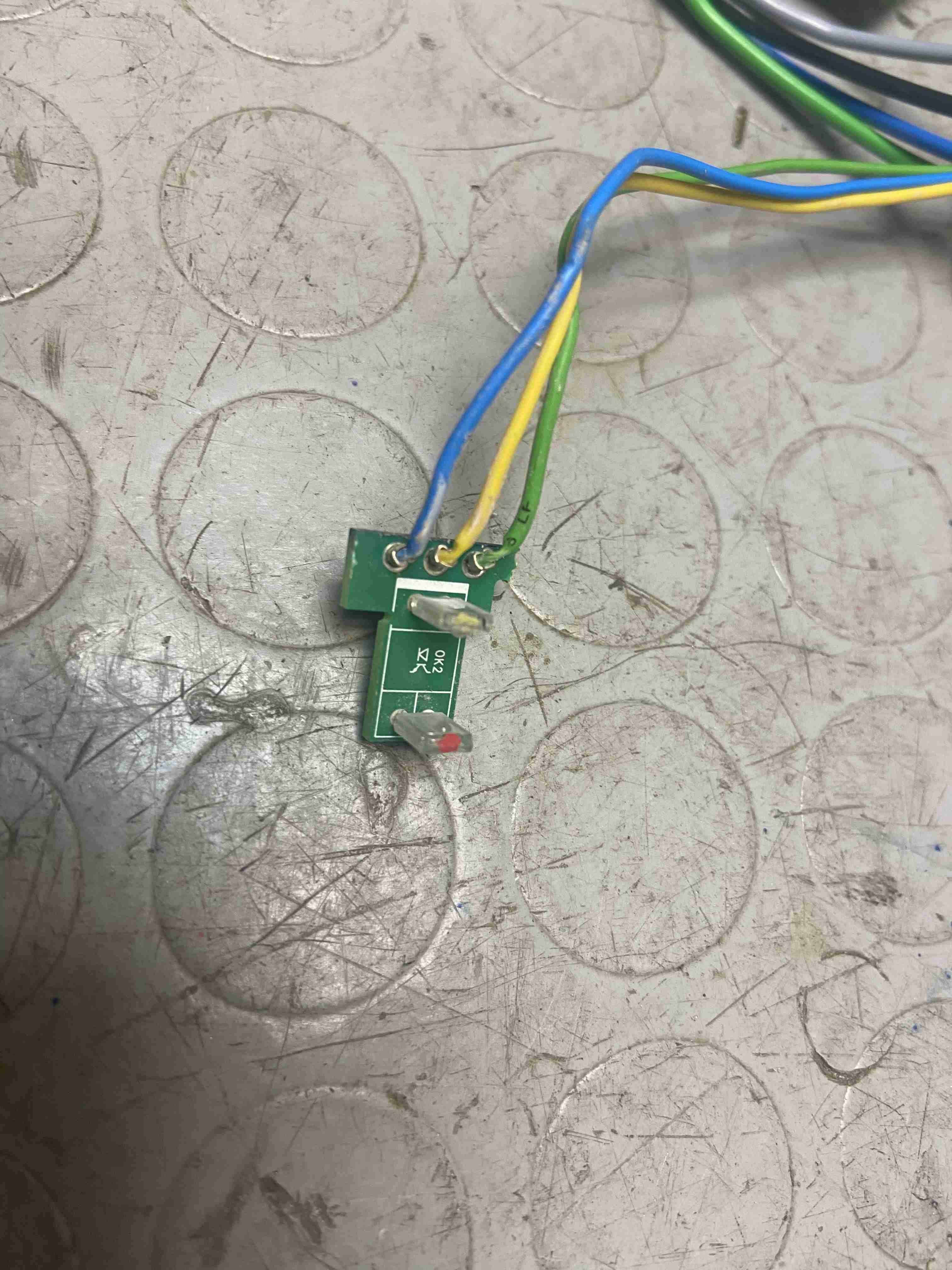

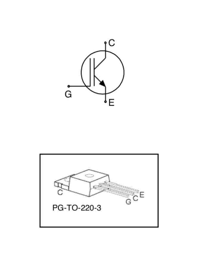

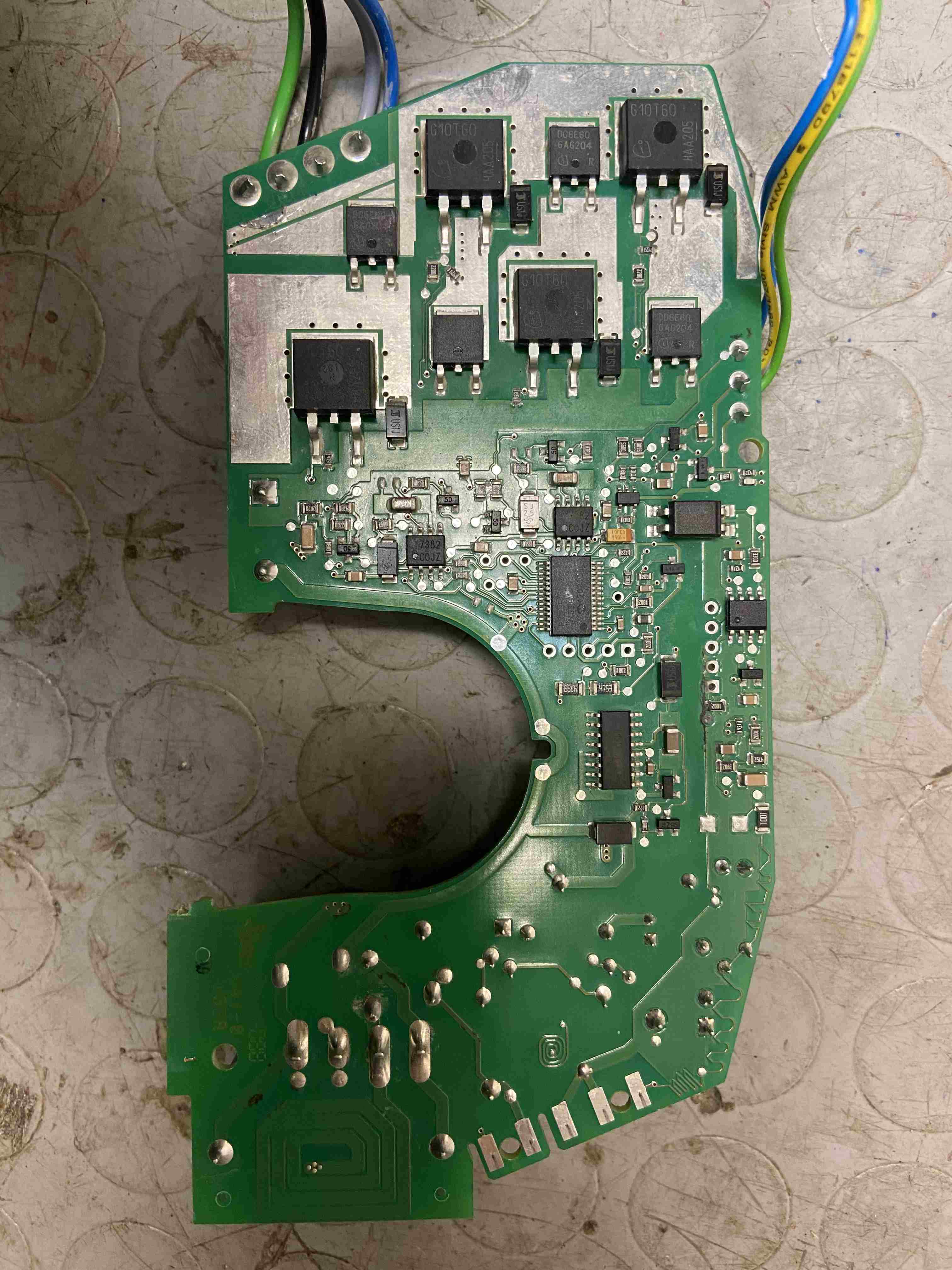

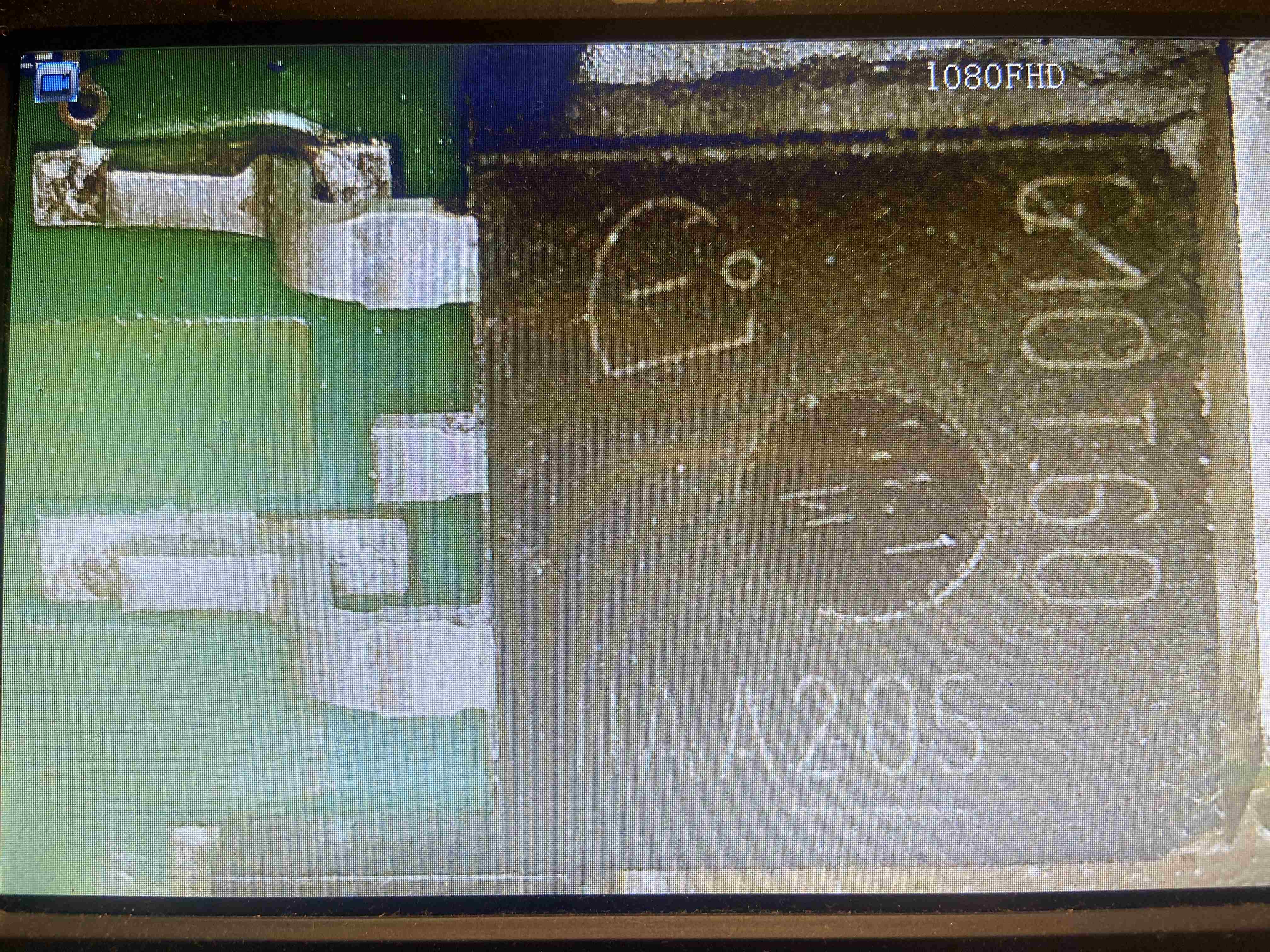

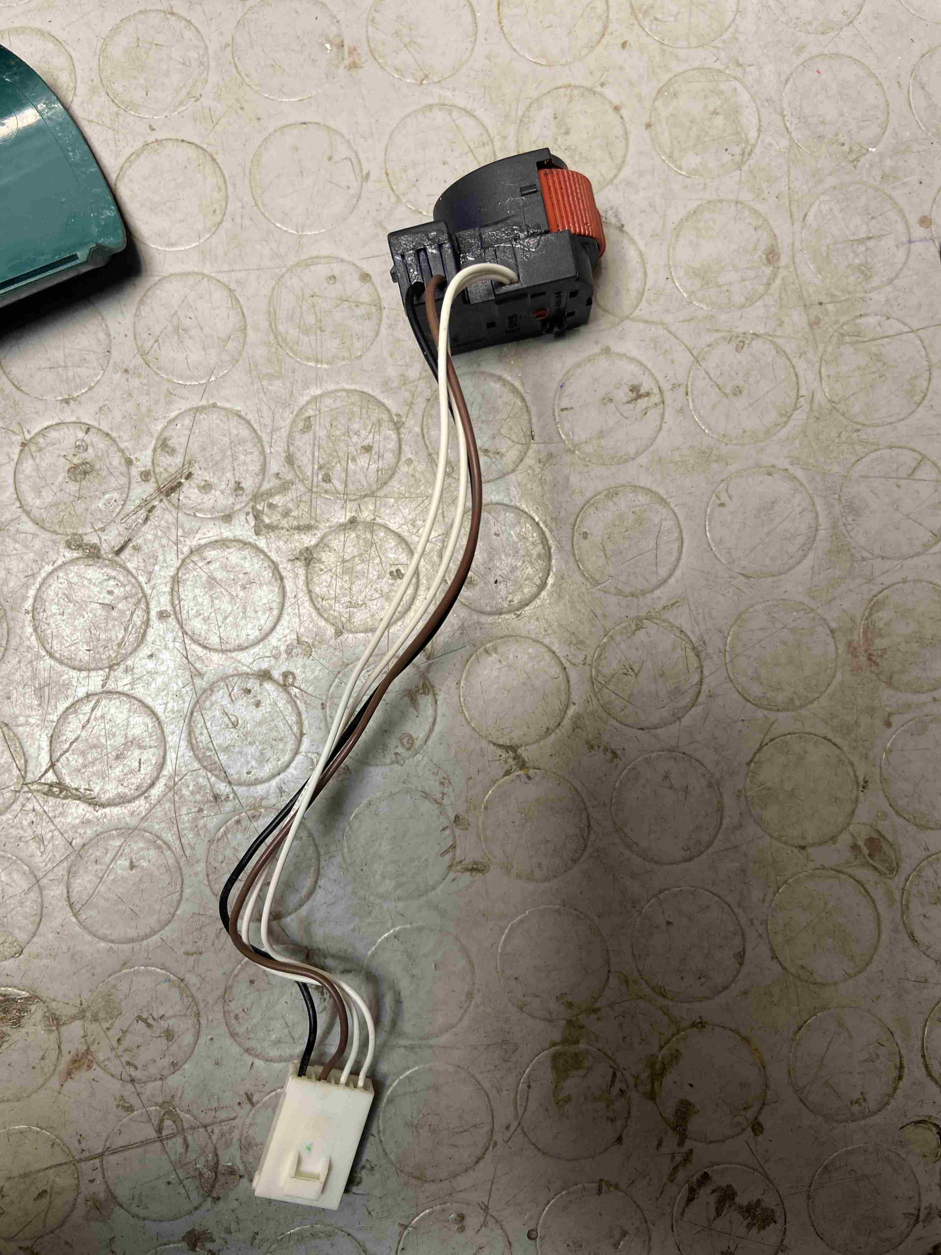

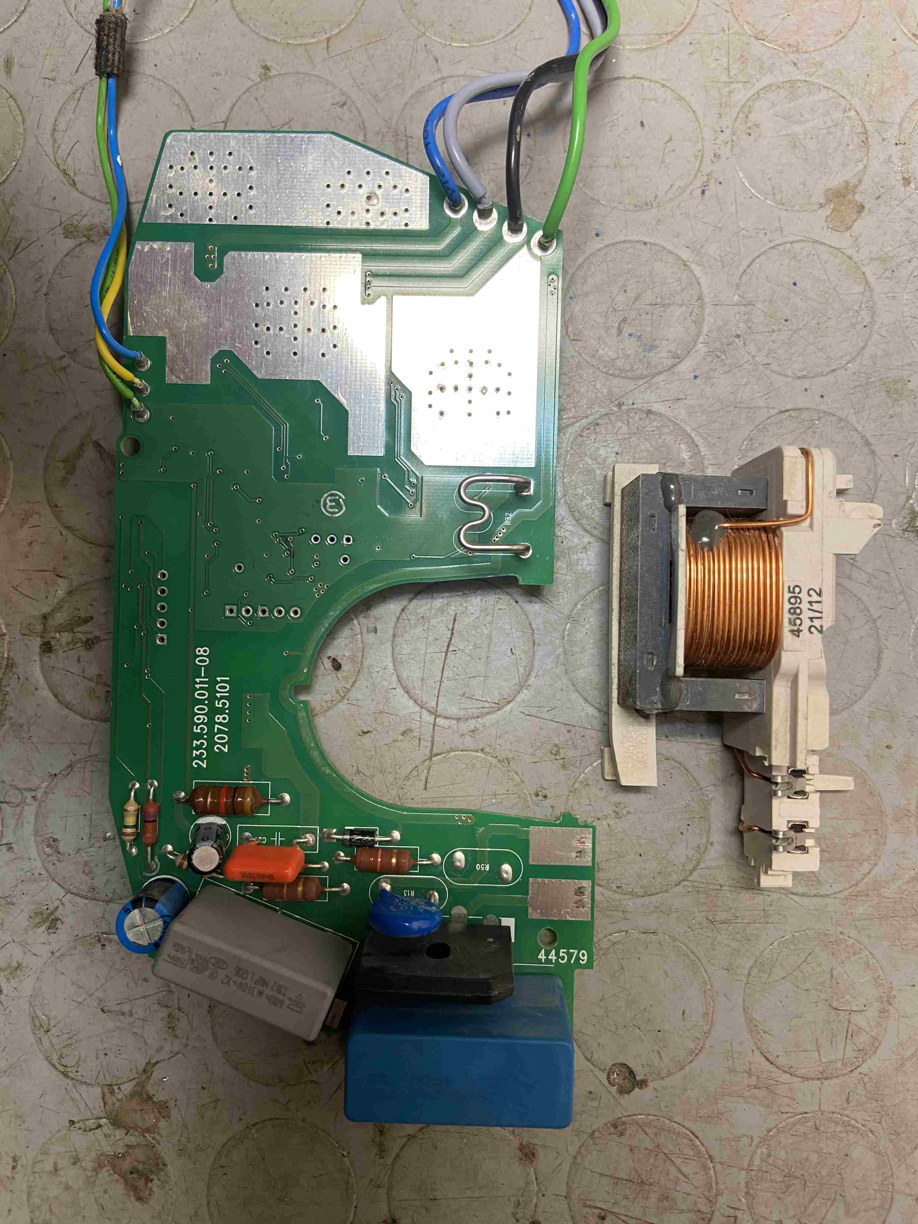

Calli Inserito: 24 marzo 2023 Segnala Inserito: 24 marzo 2023 Mia moglie ha aspirato dell’acqua e si è’ spento. L’ho completamente smontato, ma non noto piste bruciare sulla scheda e il motore e’ libero. Qualcuno sa indicarmi un metodo/procedura per individuare quale componente tra interruttore, scheda e motore si è’ danneggiato in modo da poter sostituire solo quello? Come faccio a testare e capire se il problema è’ l’interruttore o la scheda o il motore? Erano tutti umidi… Molte grazie per l’aiuto!
patatino59 Inserita: 24 marzo 2023 Segnala Inserita: 24 marzo 2023 4 ore fa, Calli ha scritto: Qualcuno sa indicarmi un metodo/procedura per individuare quale componente Certo, si chiama "Multimetro". Lo hai, e soprattutto sai usarlo ? Spero che l'umidità si sia asciugata (da sola o con un phon) senza formare ossido Inizia a spina staccata, in OHM, a verificare eventuali fusibili e continuità tra la spina e la scheda elettronica. Se hai dimestichezza, a spina attaccata, successivamente puoi verificare dove arriva la tensione. Senza misure nessuno ti può indicare il componente da sostituire.
Calli Inserita: 24 marzo 2023 Autore Segnala Inserita: 24 marzo 2023 Cerco qualcuno con esperienza diretta e precisa sui folletto vk140. GRAZIE! Ho misurato la continuità dei due avvolgimenti sul motore brushless e non sono interrotti. L’interruttore generale sembra funzionare perché: La continuità sulla coppia di fili marrone-nero al momento della selezione in modalità “on” funziona. La misura in ohm tra i due fili bianchi mi restituisce: -interruttore in posizione Off 150Kohm; -successivamente ha tre Step: 82Kohm, 38Kohm e 18 Kohm. Ripeto che la scheda sembra perfetta, senza bruciature o segni particolari. Indico che lasciando l’interruttore al massimo e inserendo la spina si sente un solo singolo “tic”, ma niente di più. Togliendo la bobina anti disturbo il “tic” si sente, ma meno evidente. Grazie per aver letto!
NovellinoXX Inserita: 24 marzo 2023 Segnala Inserita: 24 marzo 2023 (modificato) Soffia e asciuga bene il sensore ottico di velocità posto sul motore. Se vuoi smontarlo fai attenzione che si può danneggiare se non sai come si fa; ci sono dei tutorial sul "tubo" Link Modificato: 24 marzo 2023 da NovellinoXX
Calli Inserita: 25 marzo 2023 Autore Segnala Inserita: 25 marzo 2023 Il sensore è’ stato pulito. A naso, se fosse il sensore, il motore dovrebbe tentare di partire per poi fermarsi e andare in protezione. Invece si sente un solo “tic”, quasi come la “scintilla” quando si chiude un contatto (descrivo così per far capire il suono, in realtà non vedo scintille). Ma comunque, per togliere il dubbio, per testare il sensore è’ sufficiente misurare il trasmettitore e il ricevitore in modalità diodo? Grazie!
NovellinoXX Inserita: 25 marzo 2023 Segnala Inserita: 25 marzo 2023 Il tic che senti e' un impulso che da la scheda al motore. Se il sensore rileva il movimento del motore ok, se il sensore non vede il movimento, la logica della scheda ritiene che c'e' un problema al motore e si blocca. Però mi risulta che di tic (tentativi) ne dovrebbe fare 3. Il motore gira liberamente o lo senti frenato?
Calli Inserita: 25 marzo 2023 Autore Segnala Inserita: 25 marzo 2023 Bravo! Giusta osservazione! I “tic” (tentativi) in caso di mancata rotazione sono tre. E questi 3 “tic” hanno un suono “elettronico” mentre quello singolo che sento io e’ appunto come quello di un interruttore che si chiude con un carico. Confermo che il motore gira libero. Ho misurato il fotoaccoppiatore e non e’ interrotto. Ho però riscontrato una bassa resistenza sui terminali di un transistor rispetto agli altri tre. Forse quel “tic” proviene da lì.
NovellinoXX Inserita: 25 marzo 2023 Segnala Inserita: 25 marzo 2023 17 minuti fa, Calli ha scritto: Ho però riscontrato una bassa resistenza sui terminali di un transistor rispetto agli altri tre Può essere anche qualche altro componente in parallelo. Dovresti almeno isolare i due terminali per averne la certezza;
Calli Inserita: 25 marzo 2023 Autore Segnala Inserita: 25 marzo 2023 Tolto il transistor, sulle piste misuro: Tra G e E 47 Kohm (come sugli altri tre ancora collegati) Tra G e C Megaohm Tra E e C Megaohm
Calli Inserita: 31 marzo 2023 Autore Segnala Inserita: 31 marzo 2023 Ho sostituito il transistor. Ora sui terminali misuro lo stesso valore di resistenza degli altri tre. Purtroppo però fa sempre lo stesso difetto!! Non so cos’altro fare…😓
Calli Inserita: 4 aprile 2023 Autore Segnala Inserita: 4 aprile 2023 Nessuno che sappia darmi una dritta? grazie
Riccardo Ottaviucci Inserita: 5 aprile 2023 Segnala Inserita: 5 aprile 2023 probabilmente si è danneggiata la scheda
Paolotona Inserita: 11 dicembre Segnala Inserita: 11 dicembre Il 05/04/2023 alle 09:10 , Riccardo Ottaviucci ha scritto: probabilmente si è danneggiata la scheda Jacques de La Palice... molto utile...
