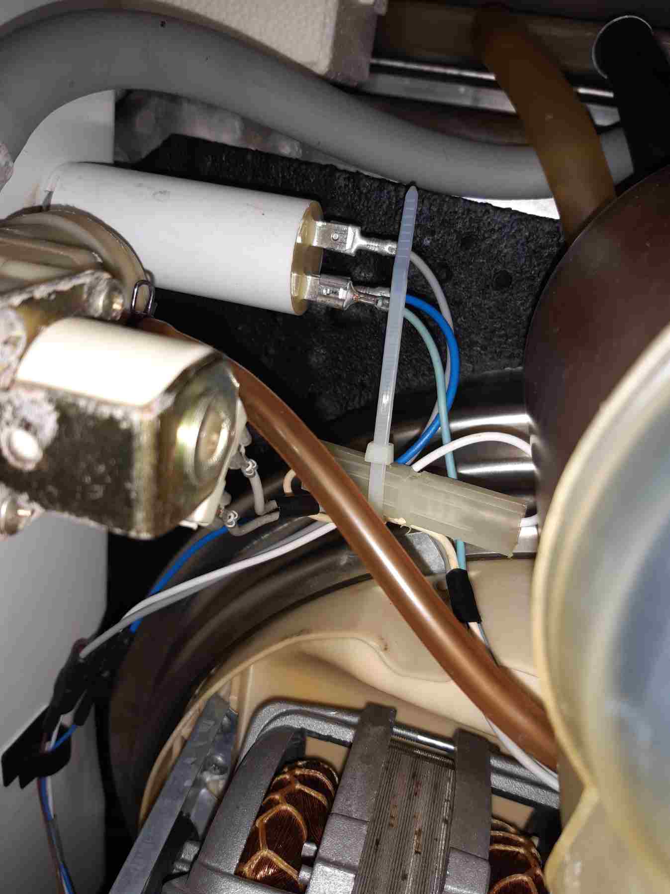

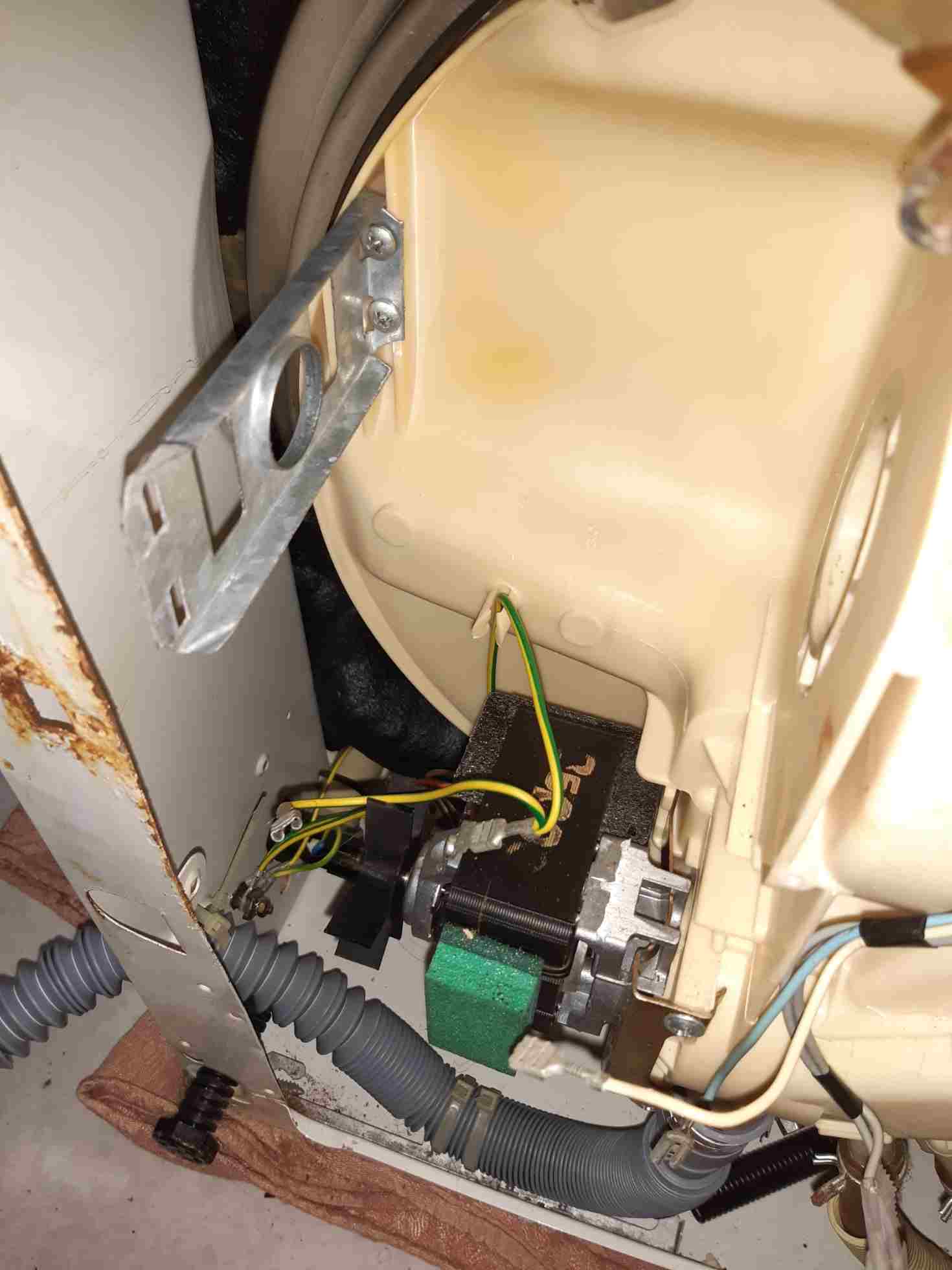

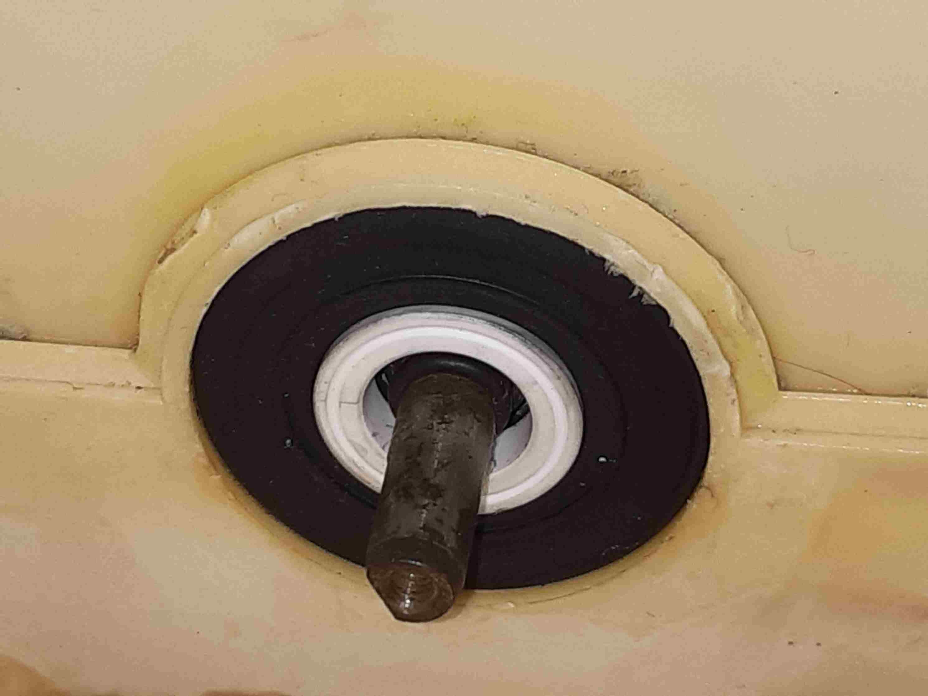

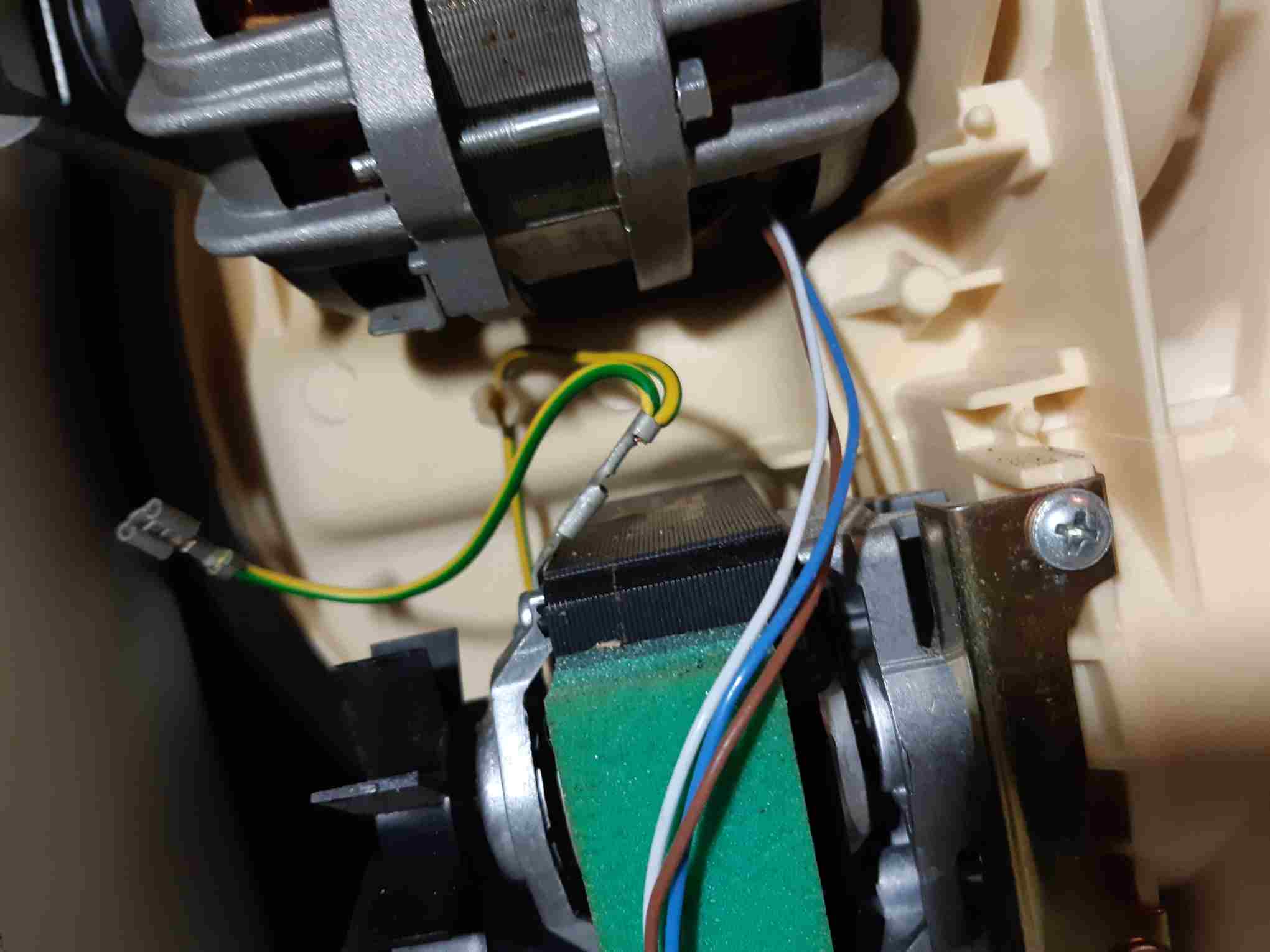

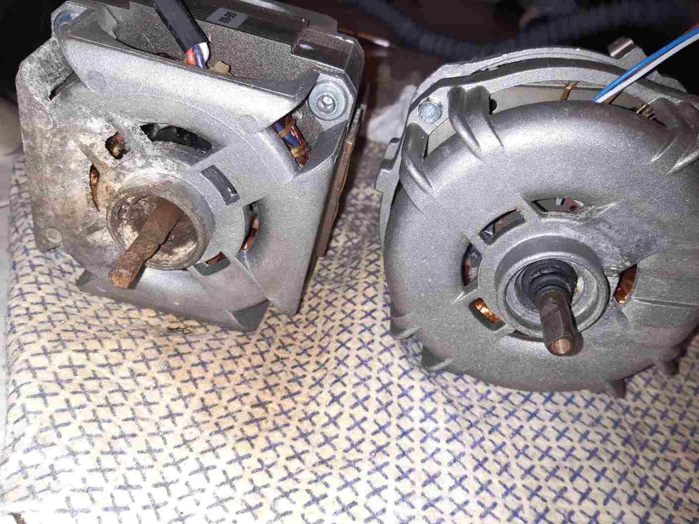

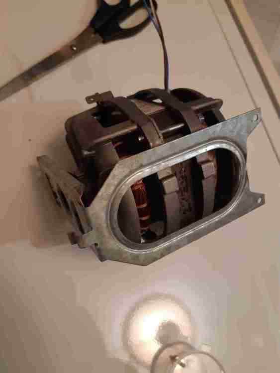

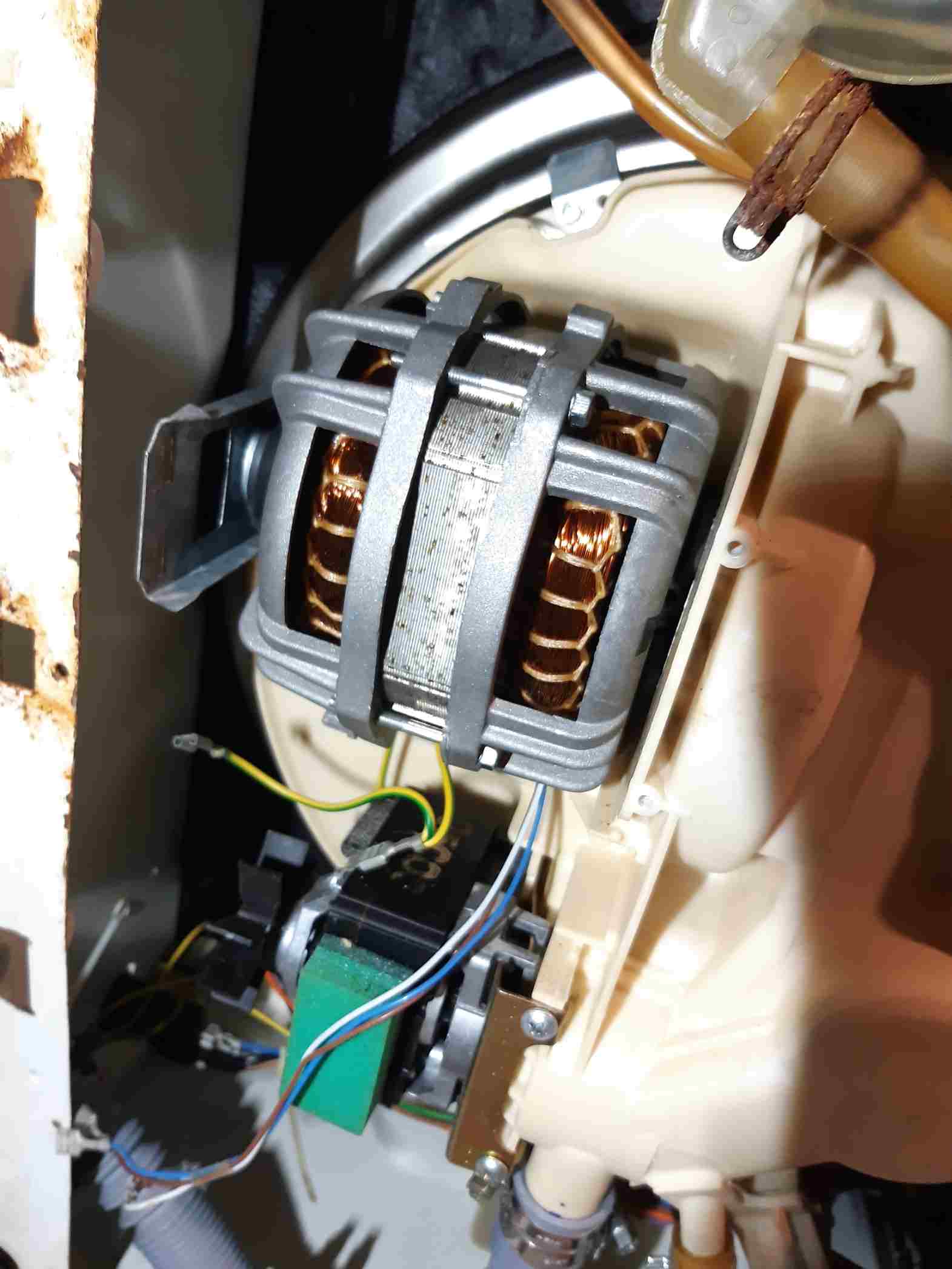

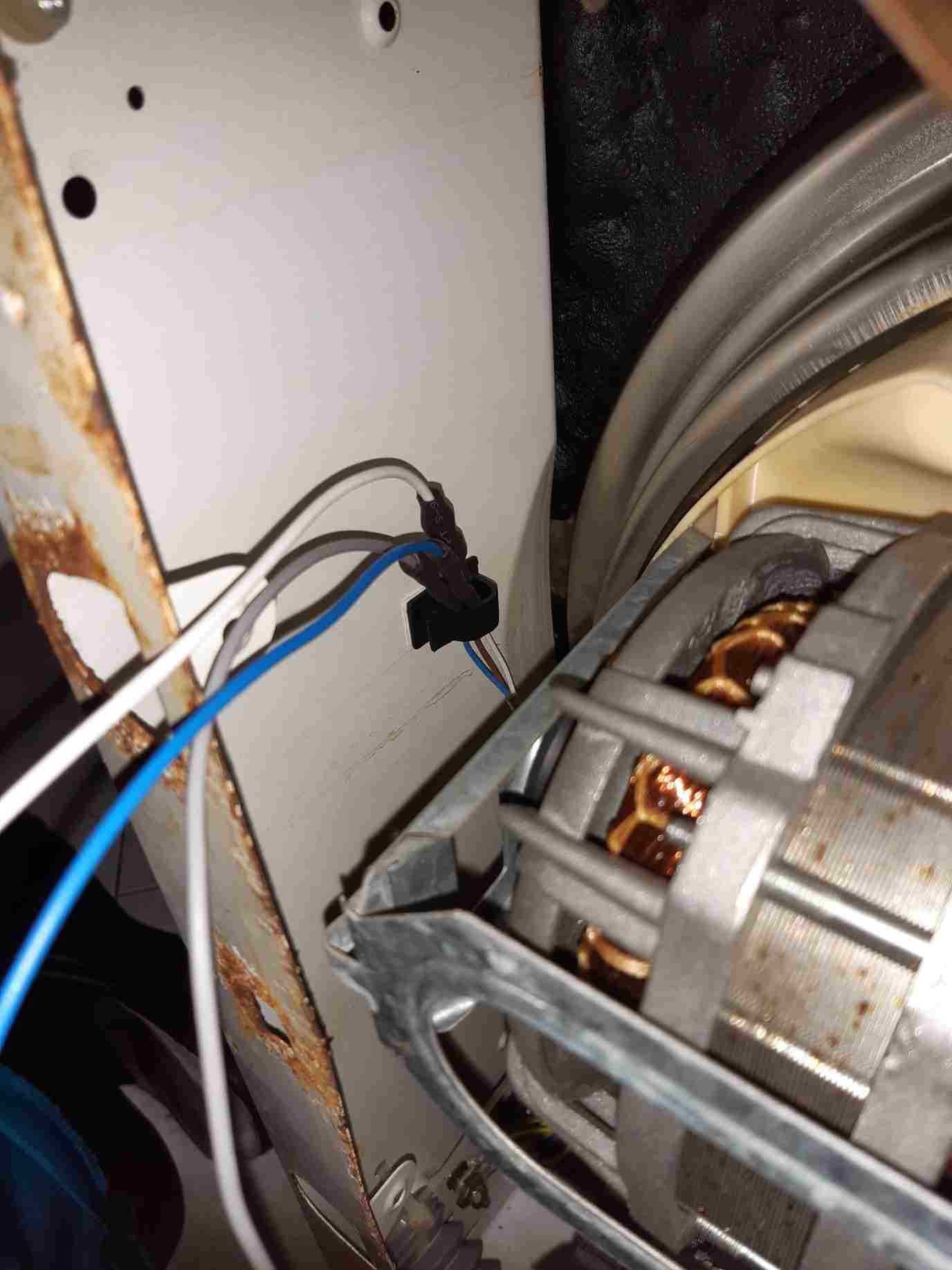

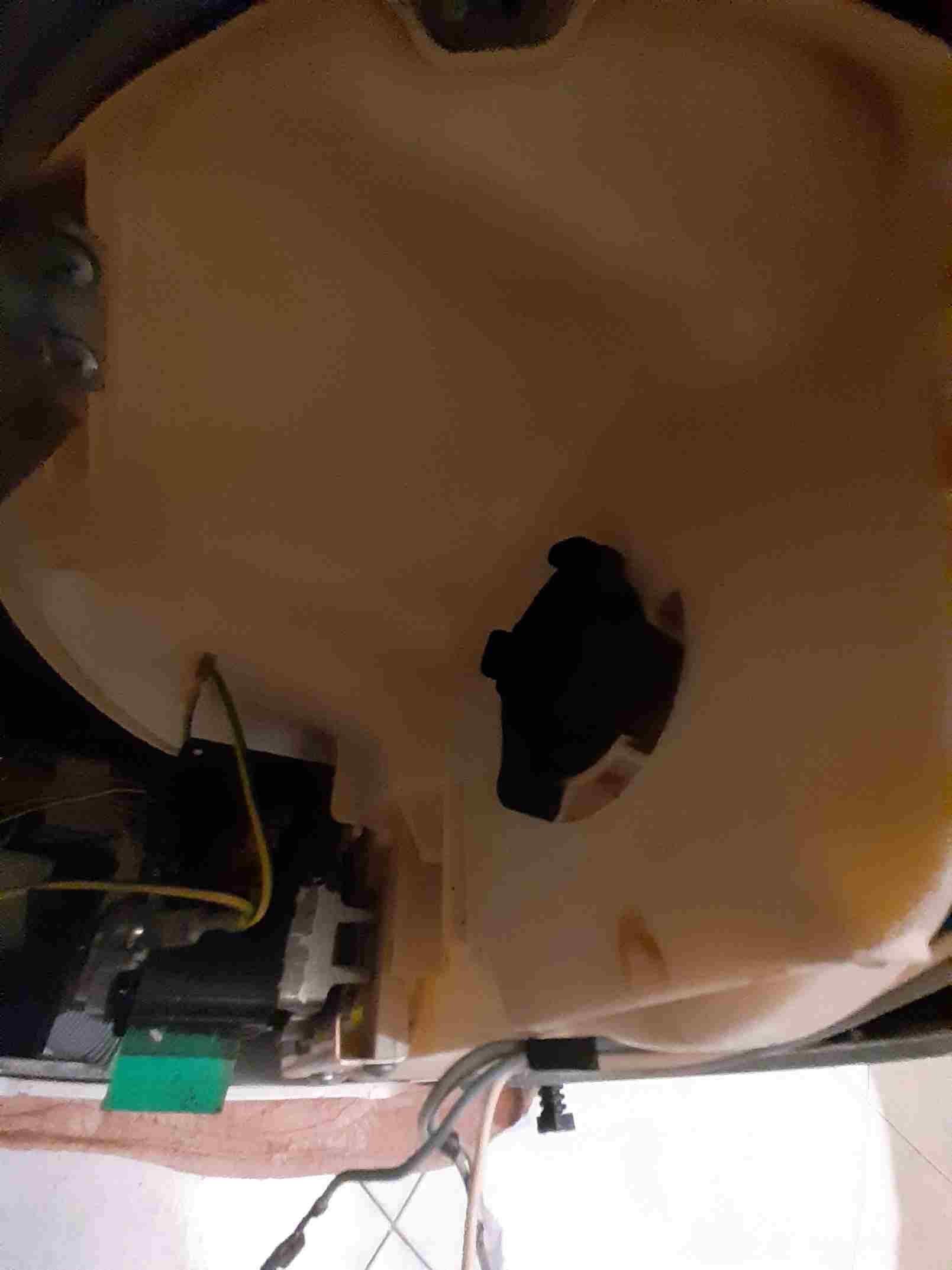

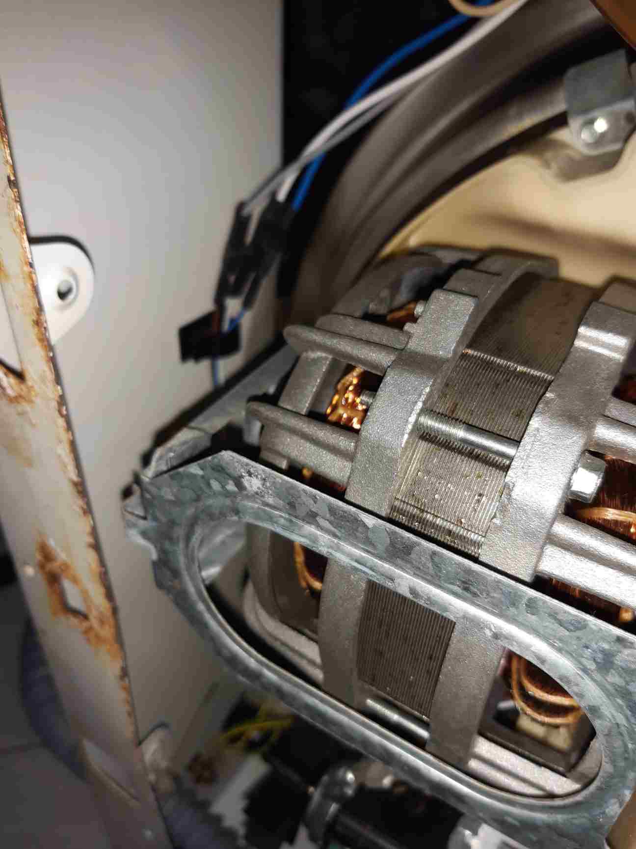

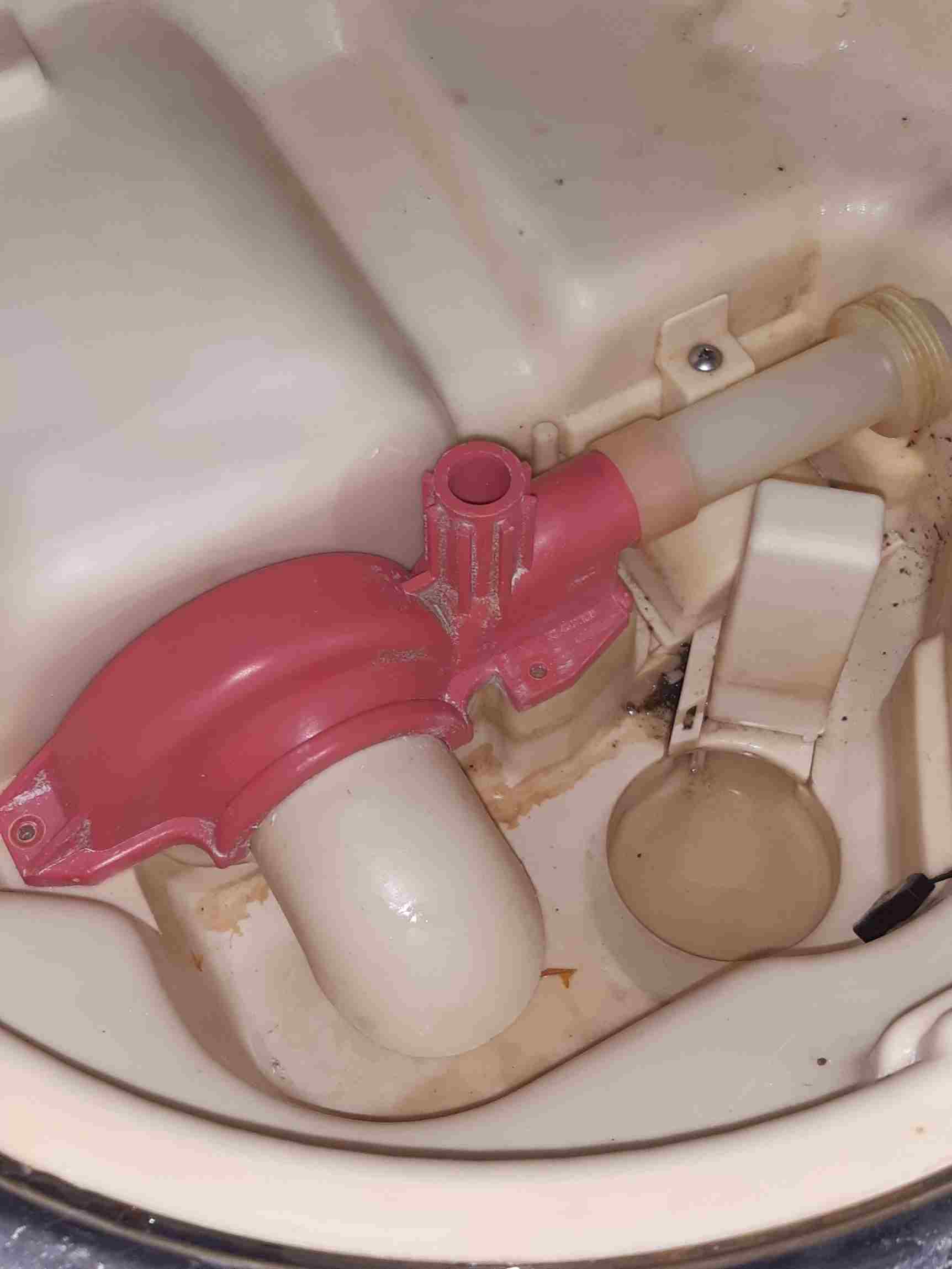

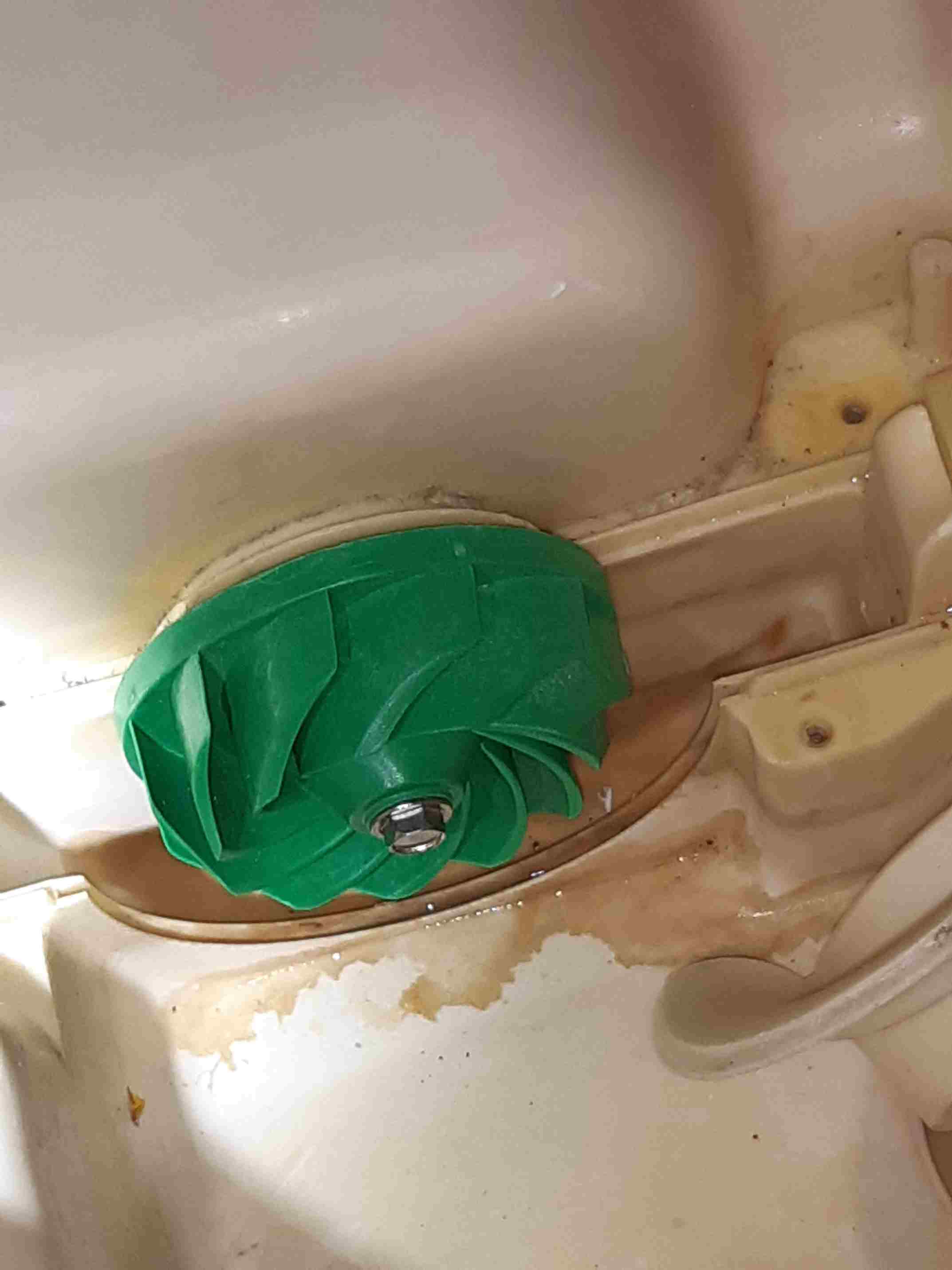

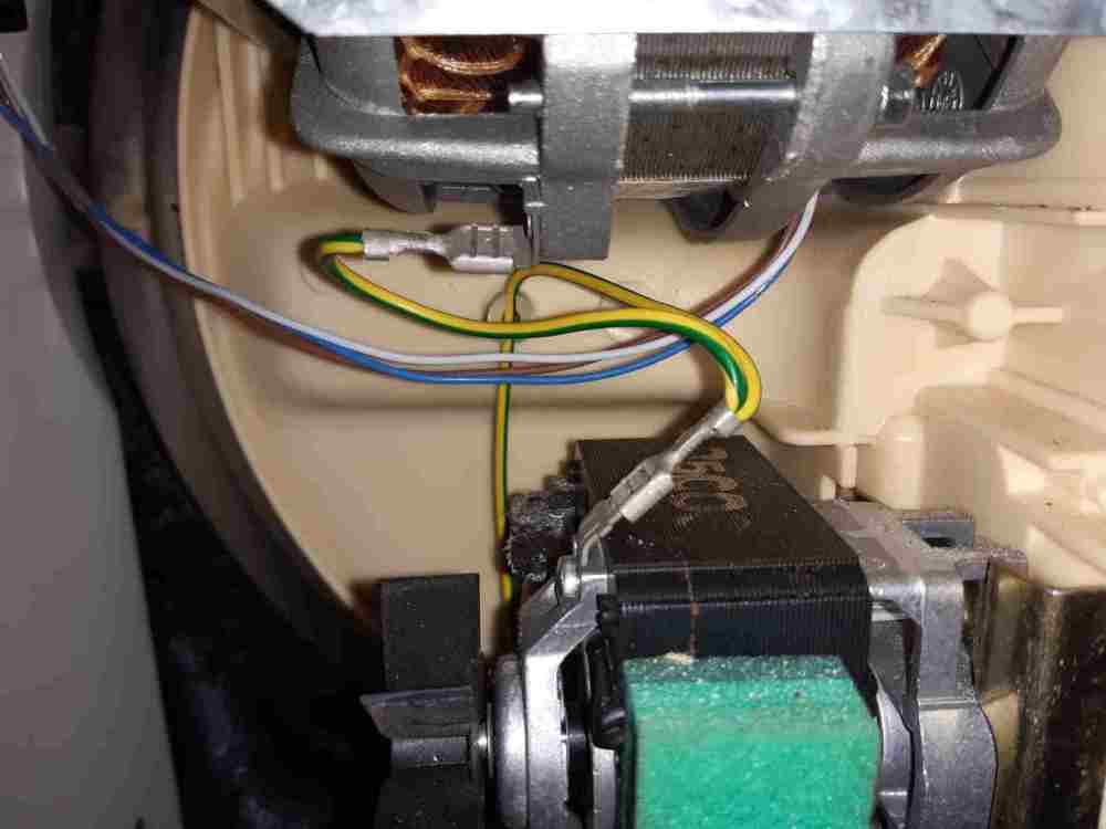

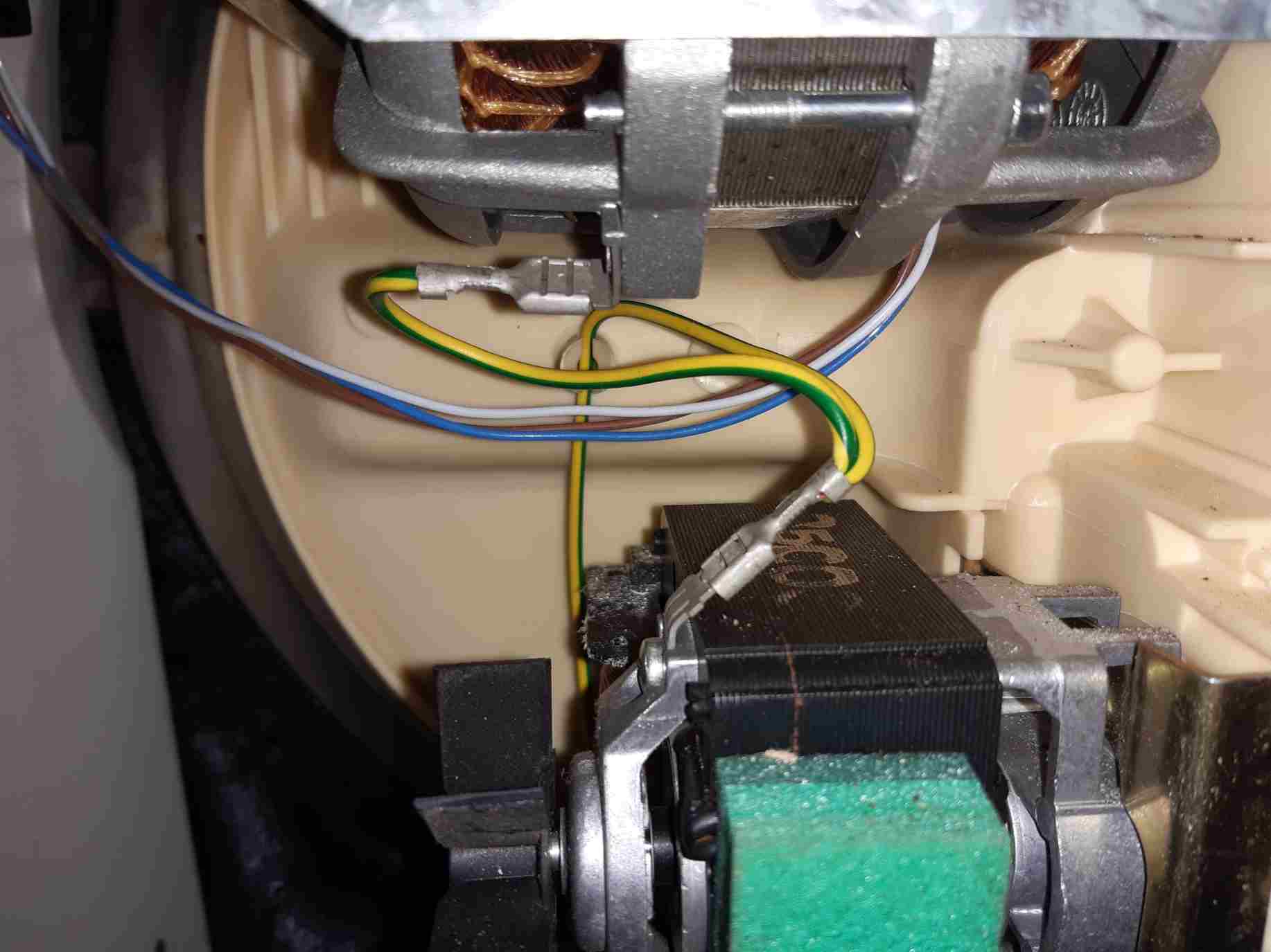

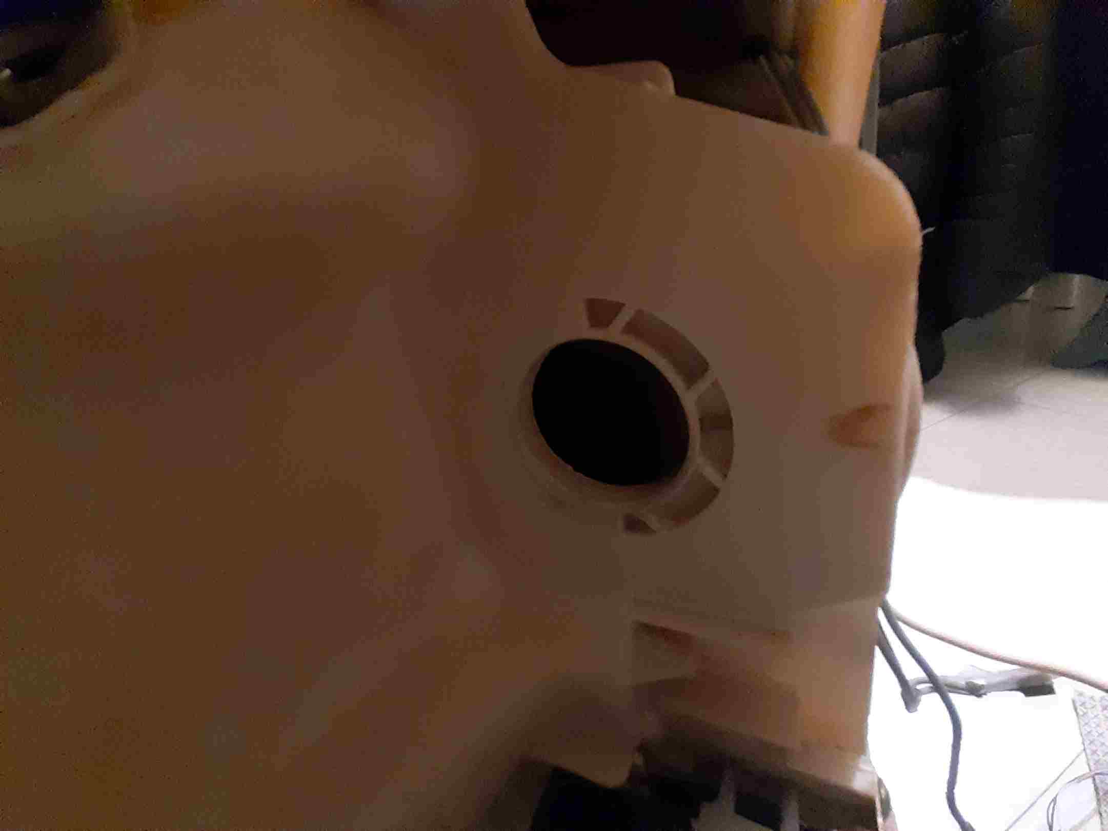

Rex It 560 E girante ventolina gira con difficoltà
ora seguono alcune foto del montaggio. Il motore è un poco diverso quindi necessarie le due staffe per fissarlo a fori già presenti sulla vasca in pvc. il nuovo motore ha i cavi che escono da sotto invece che da sopra quindi ho dovuto allungarli con cavo di prolunga fino al posto dove sta il condensatore. ho messo altri fastons e la guaina termosaldata a protezione
  • Risposte 51
  • Created
  • Ultima risposta
Top Posters In This Topic
  • onix81
    25
  • Ciccio 27
    12
  • Stefano Dalmo
    11
  • UABC80
    2
Top Posters In This Topic
Posted Images
