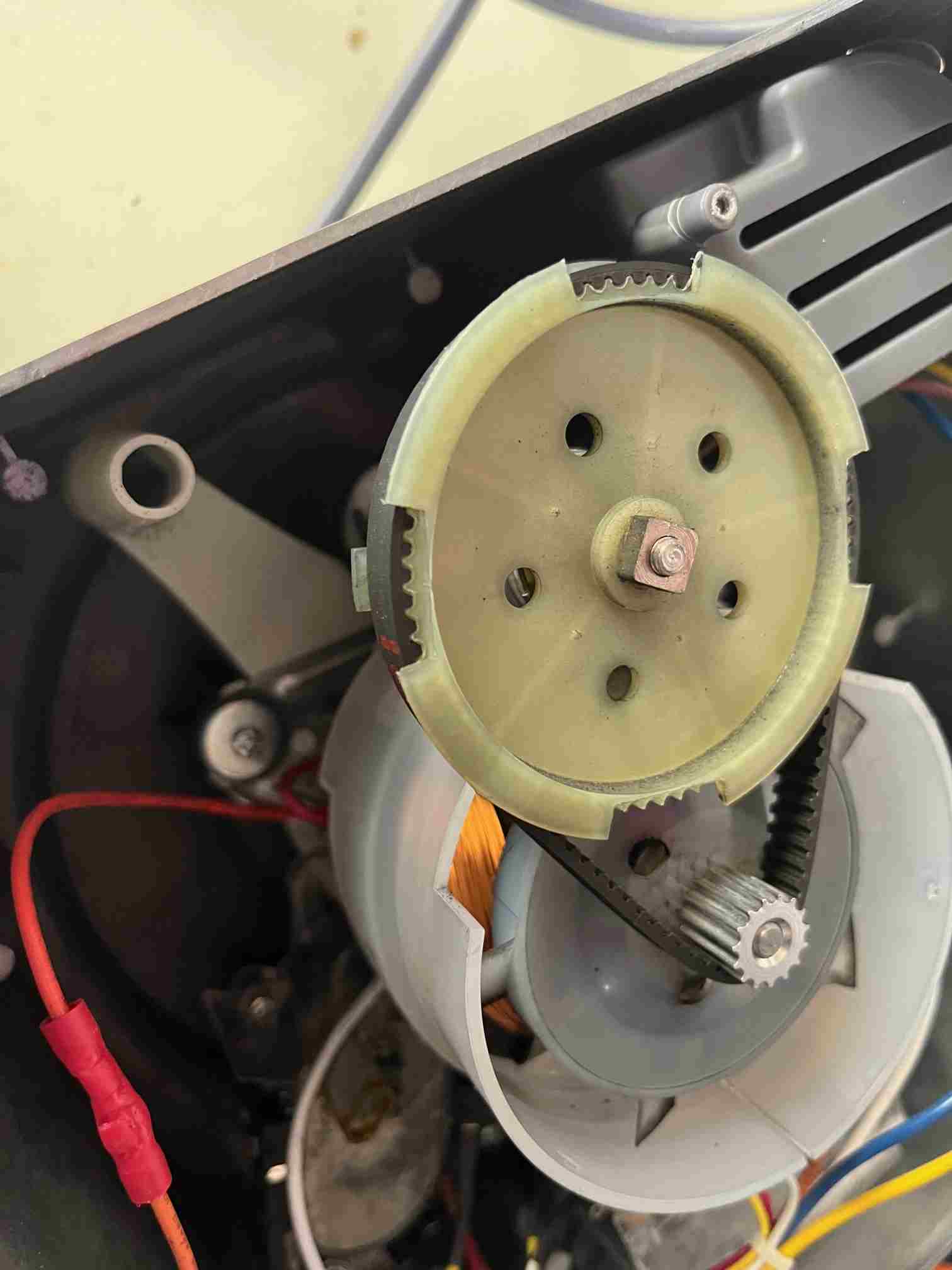

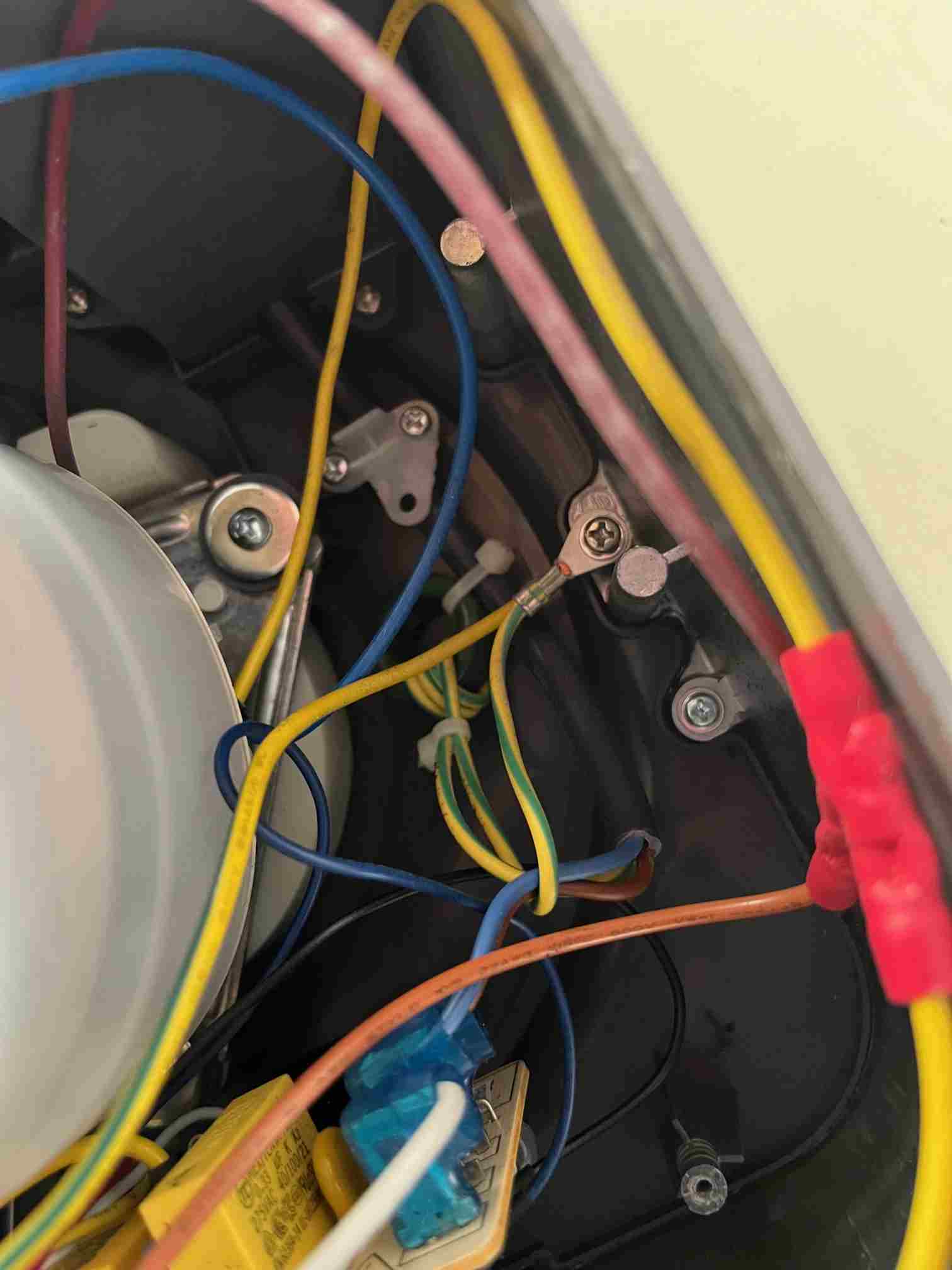

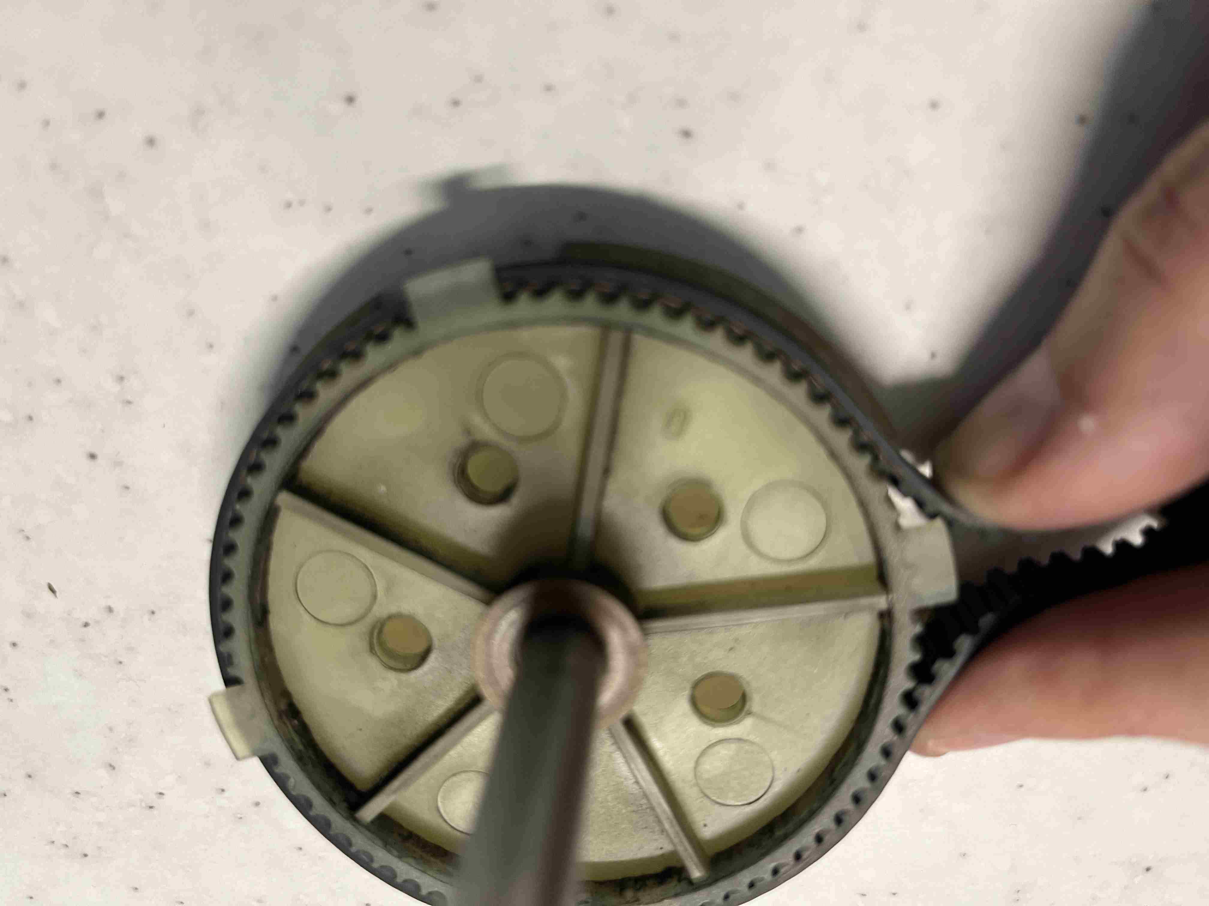

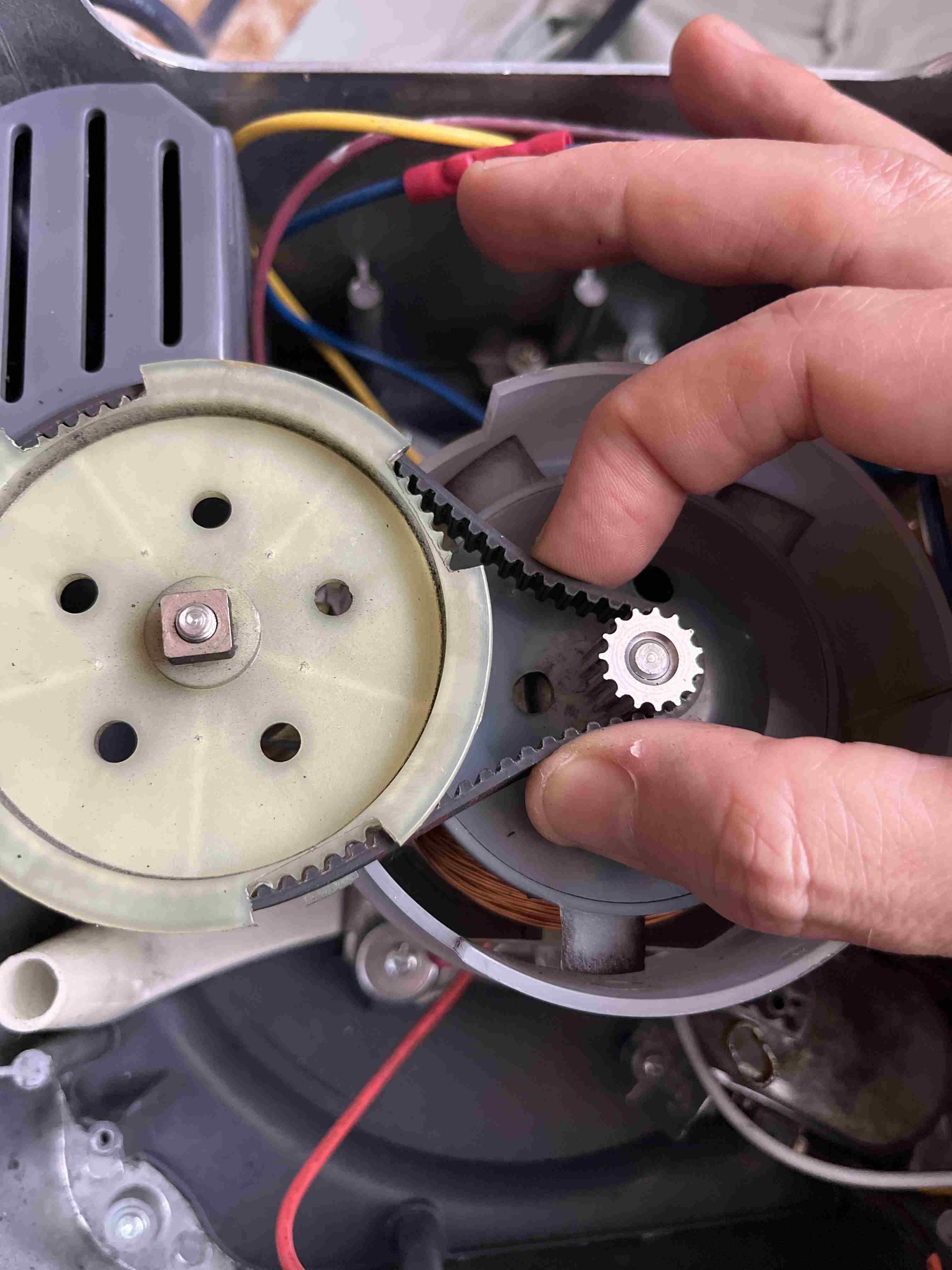

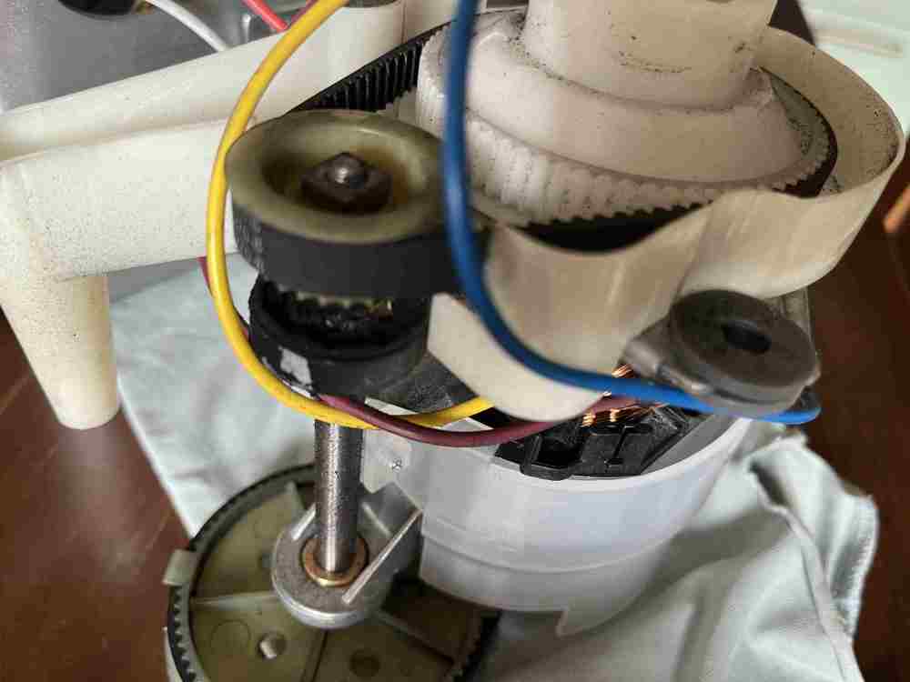

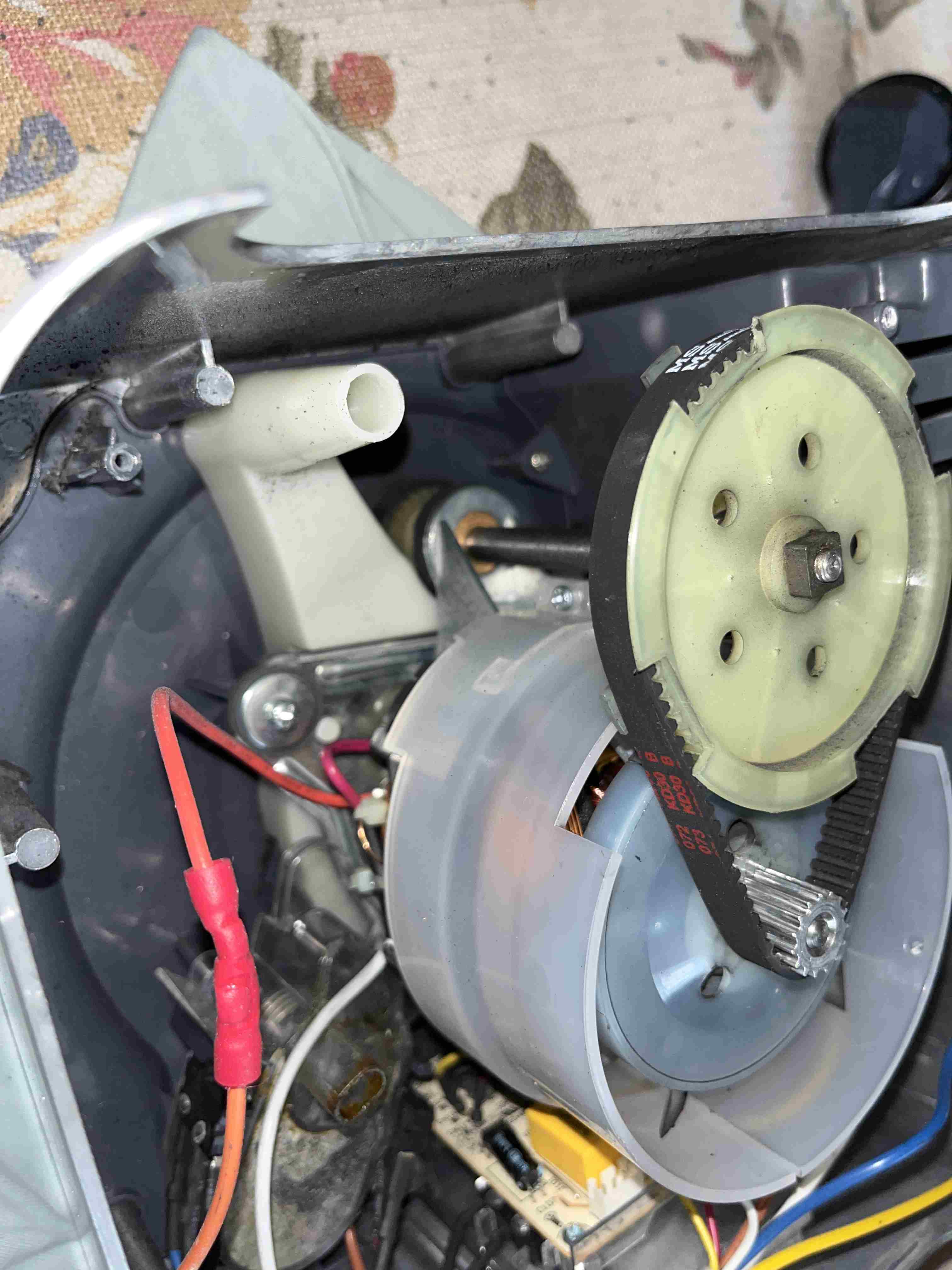

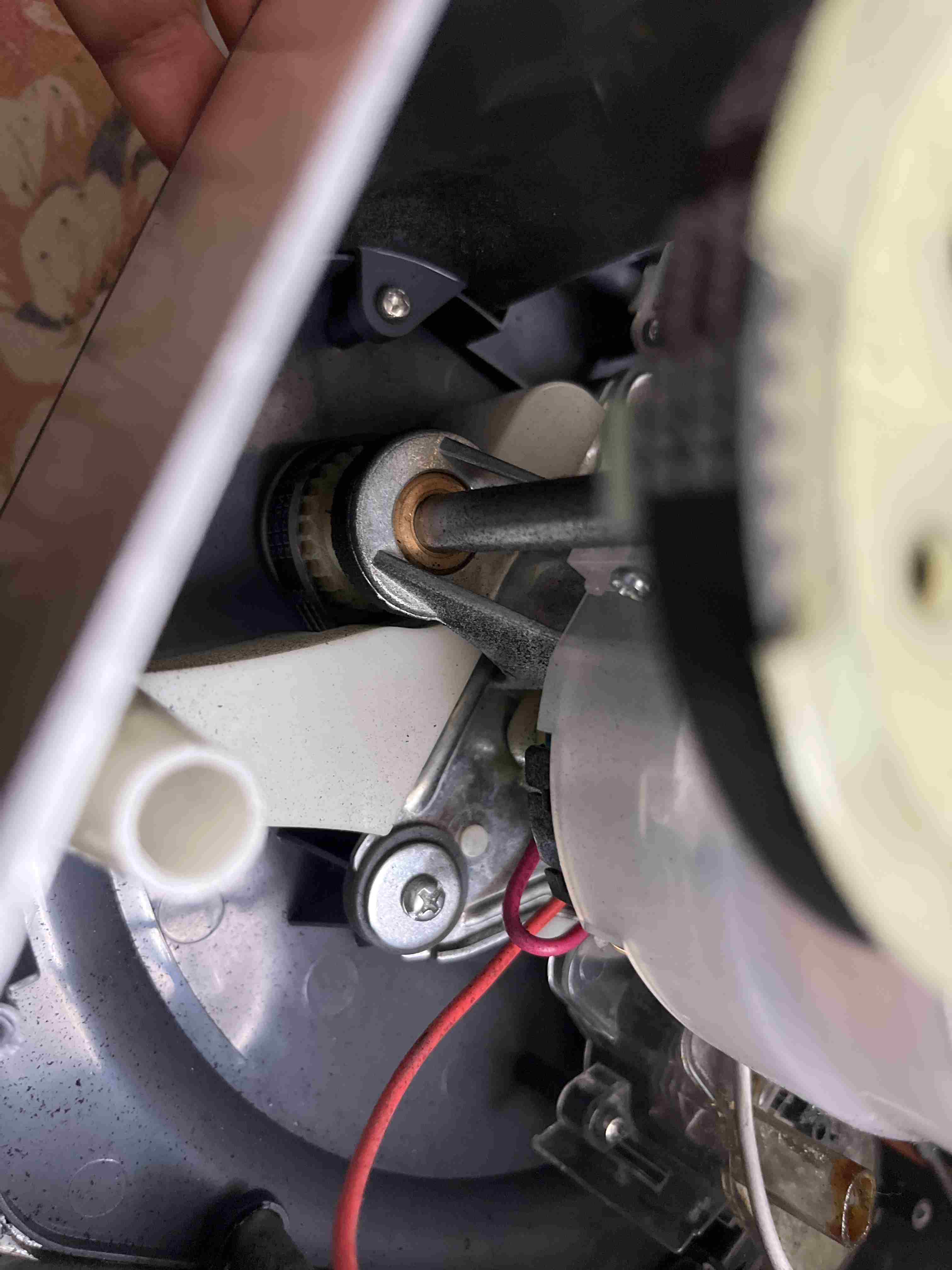

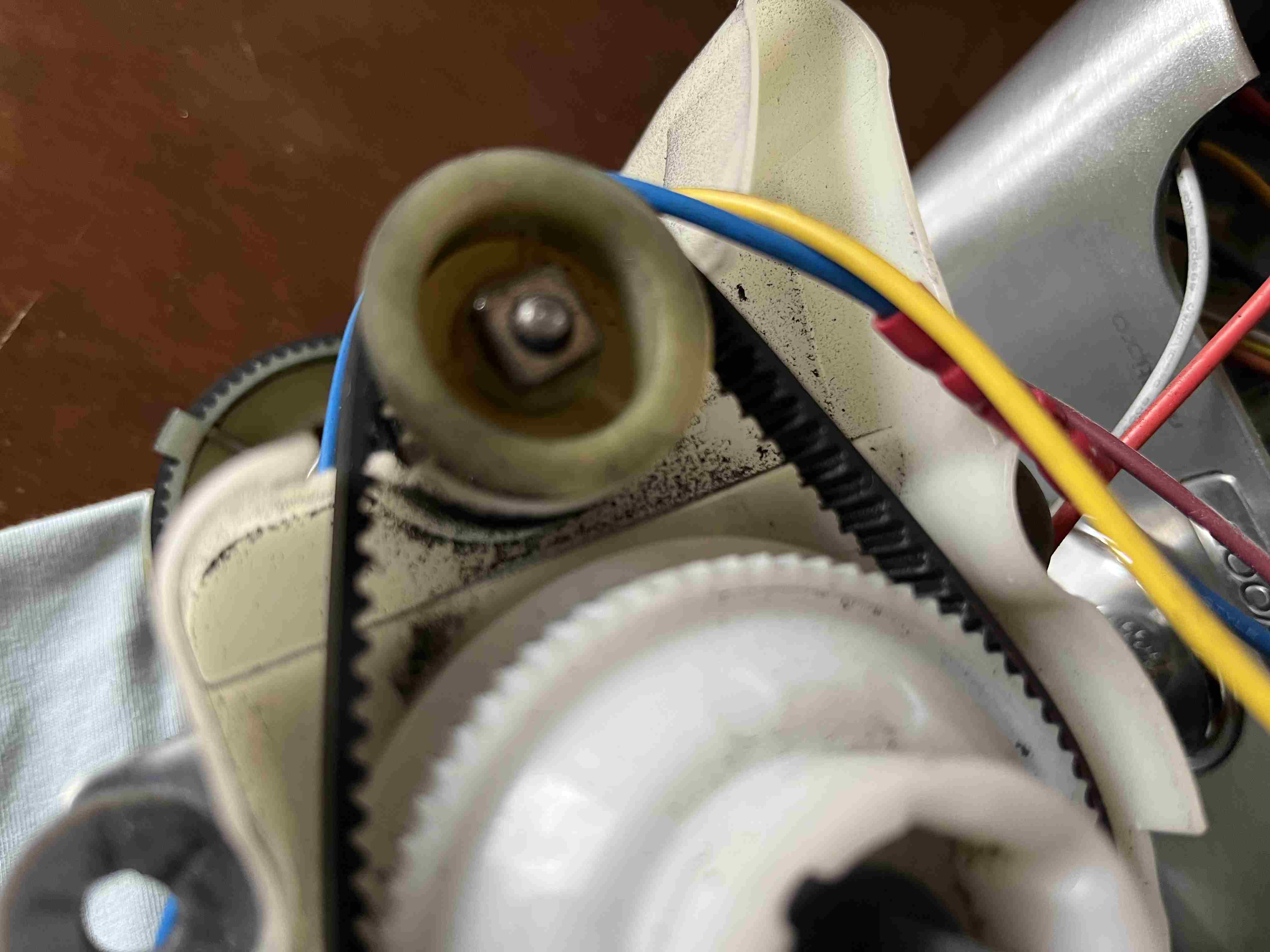

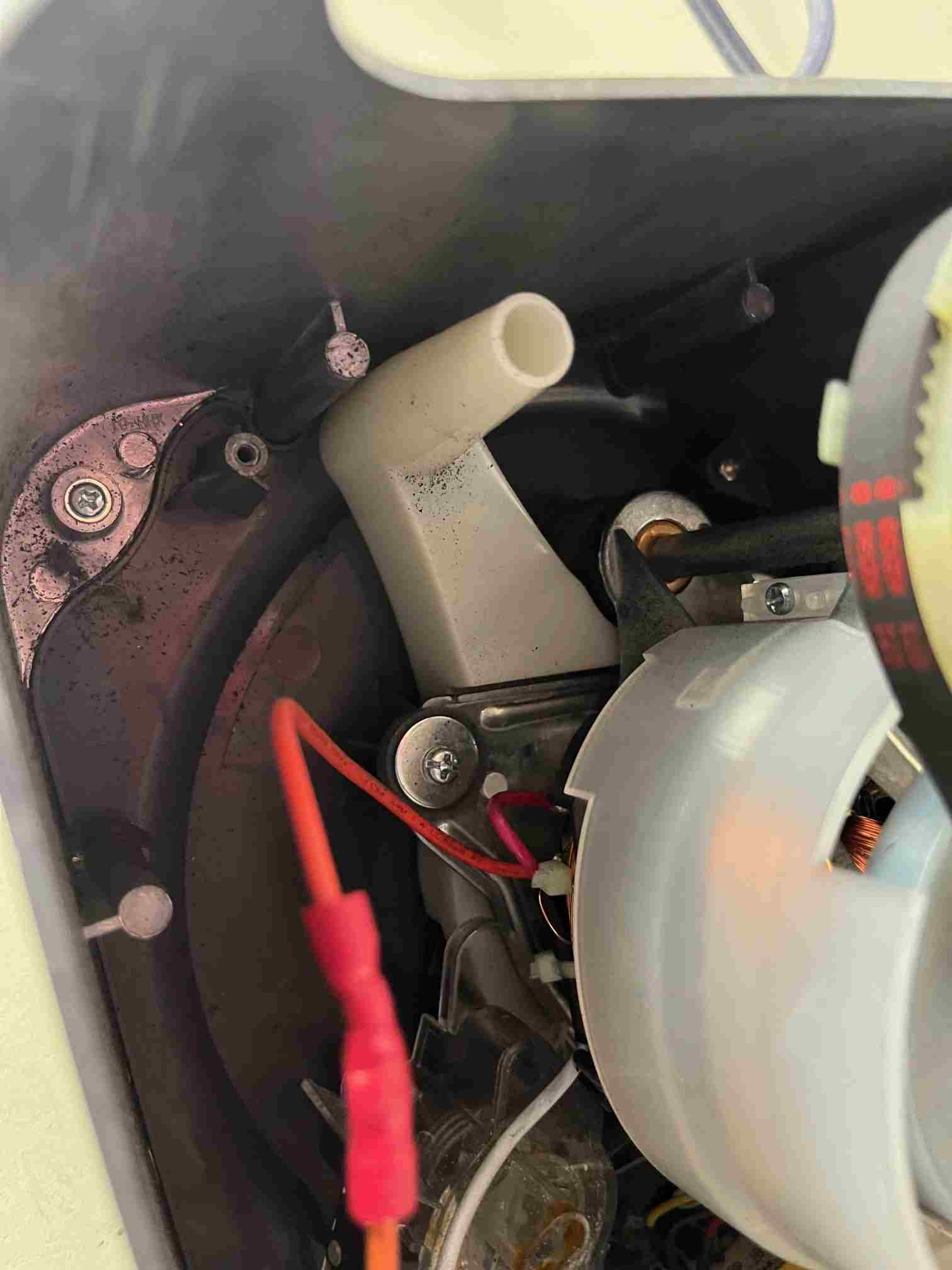

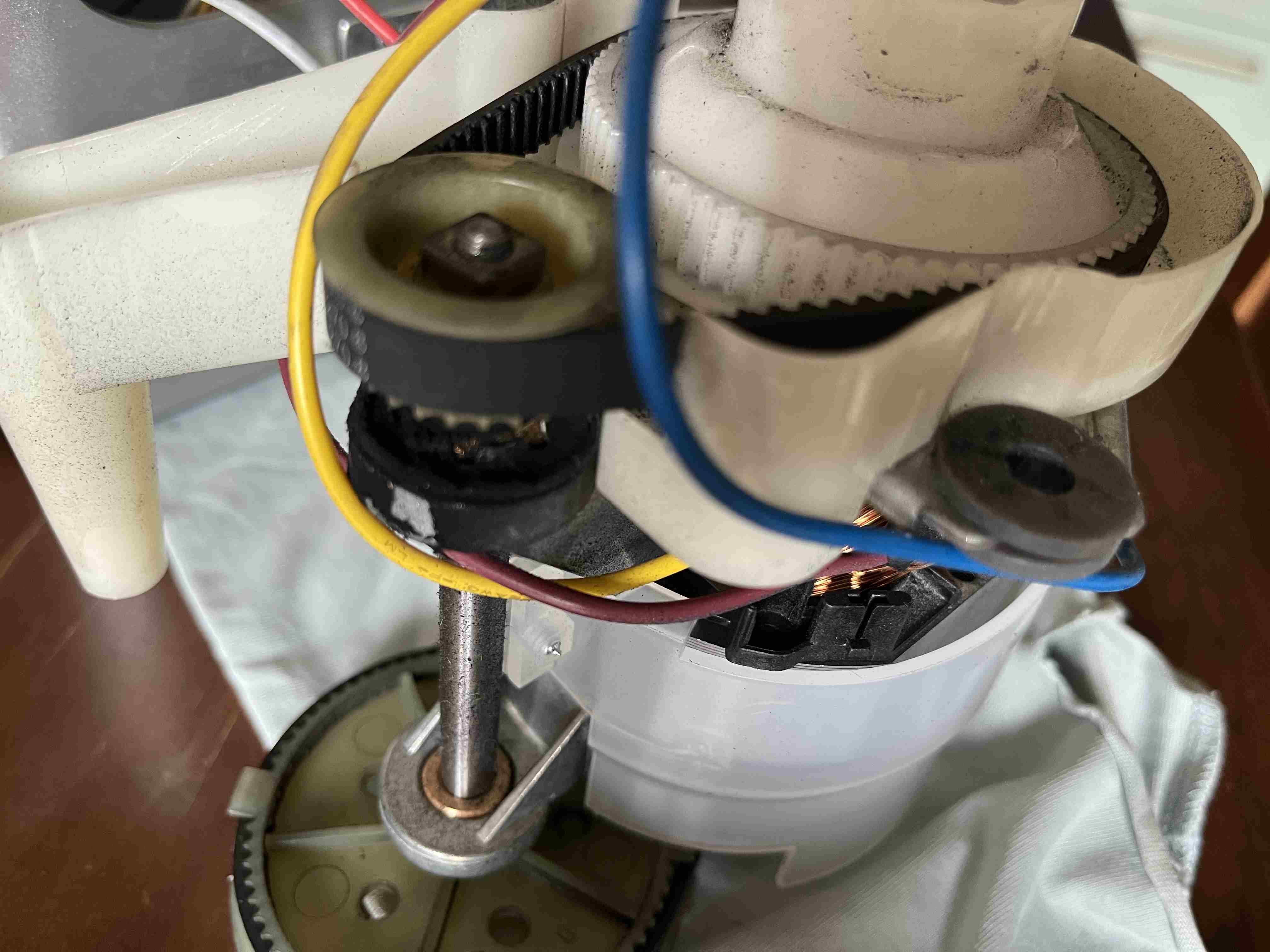

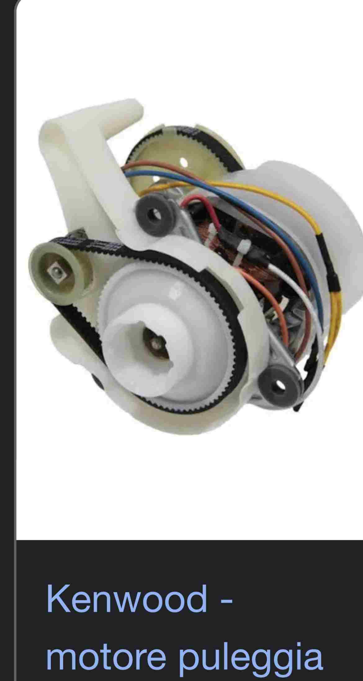

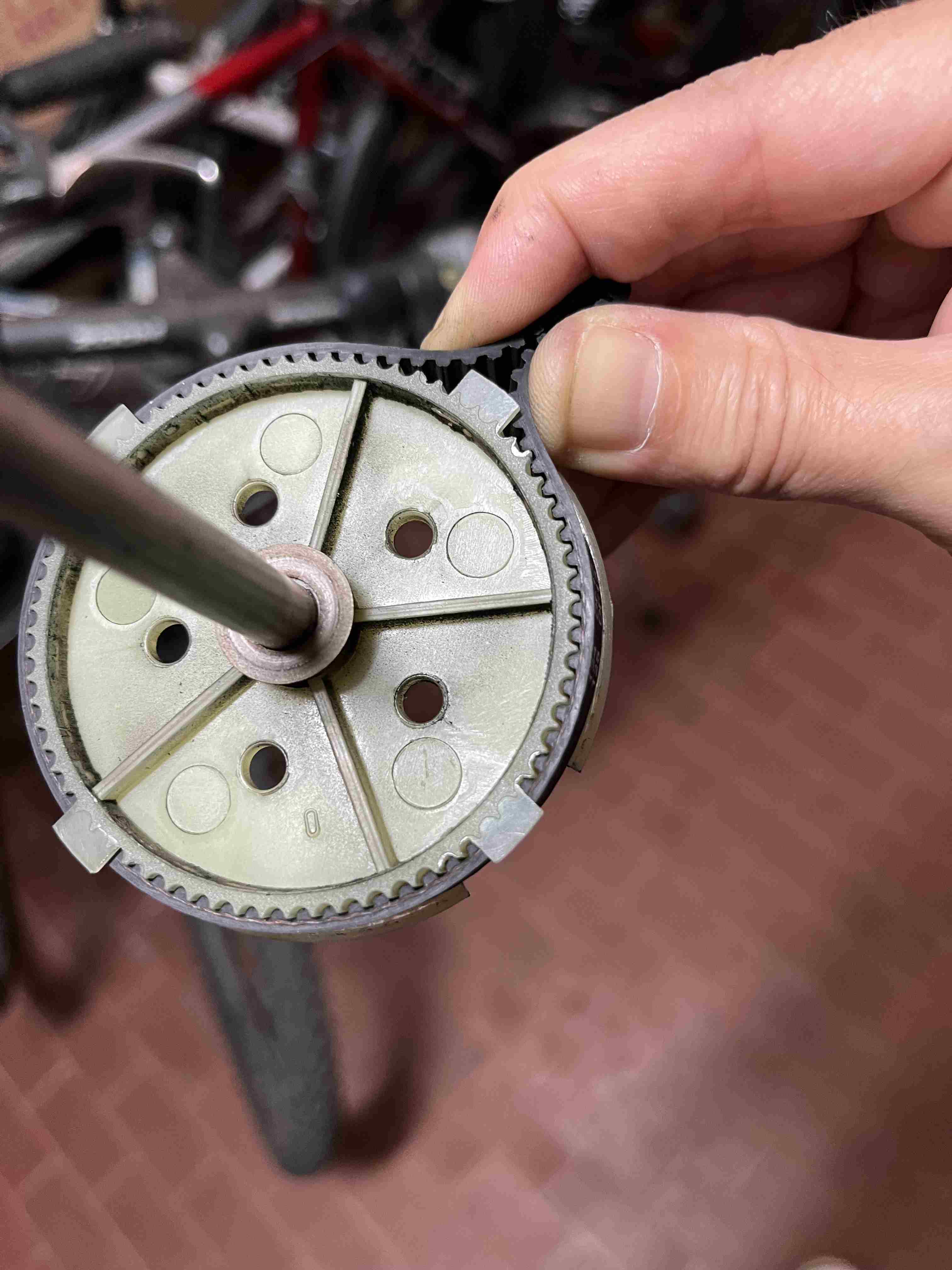

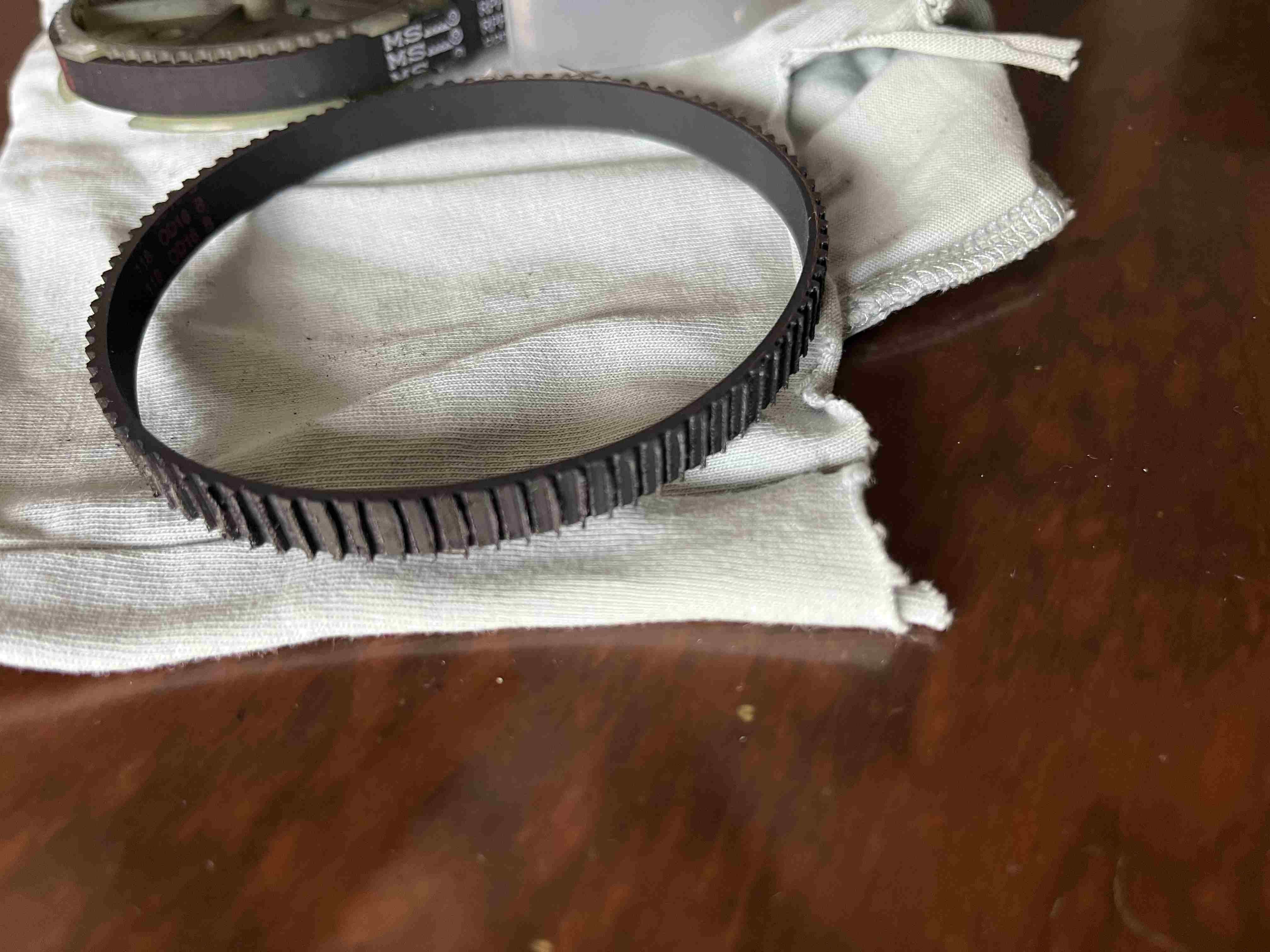

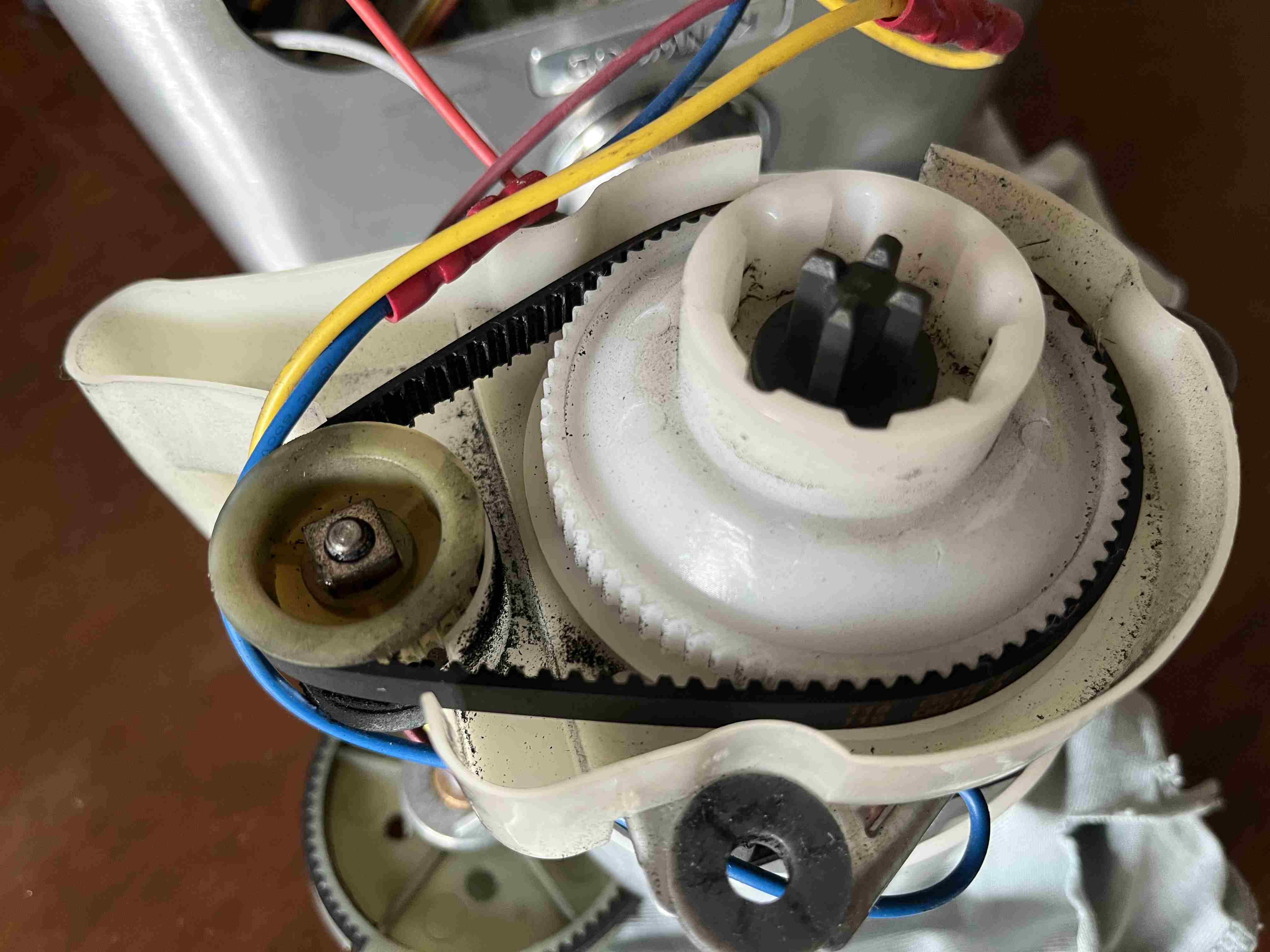

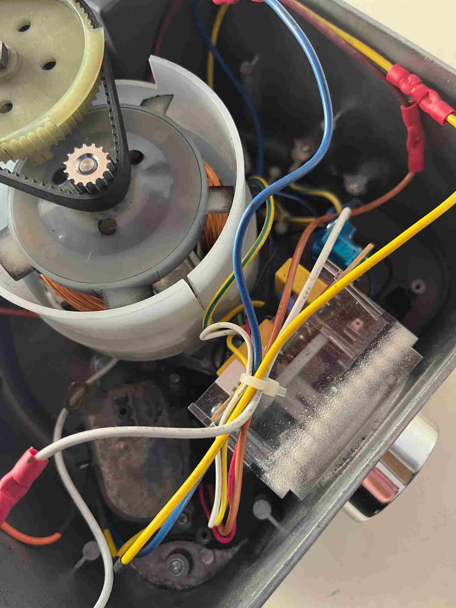

Kenwood Multipro fdm78 gira ma non impasta
Buongiorno a tutti,
ho un problema con il mio Kenwood Multipro fdm78, probabilmente a causa del troppo impasto (1kg) mi si è rotto qualcosa...come prima cosa ho controllato la ciotola ed effettivamente i denti sotto erano completamente mangiati e ne ho acquistata una nuova, ora gira correttamente ma non appena metto l'acqua oltre alla farina, la pala si blocca come se si sia rotto qualche altro ingranaggio interno, questo è il risultato... ho provato a smontarlo pensando di trovarmi magari qualche pezzetto di plastica nel vano motore ma nulla, cosa può essere? Ho notato che la cinghia di gomma collegata all'albero motore è un pò lenta, non so se deve essere tesa... o magari la causa è altro.
Posso fare qualcosa prima di portarlo al centro assistenza?
PS: ho sostituito il motore un anno e mezzo fa
Modificato: da Shork
Riccardo Ottaviucci
sembrerebbe un po' lenta la cinghia. La puleggia dentata che si vede in foto come è accoppiata alla ciotola o all'elica? Ci potrebbero essere altri ingranaggi plastici consumati
Infatti la cinghia di plastica se provo a schiacciarla al centro sembra un po’ lenta, rientra di mezzo centimetro per lato.
la puleggia è collegata a degli ingranaggi di plastica ma gran parte del meccanismo è sotto al motore
Sotto dovrebbe essere così… c’è un’altra cinghia e due ruote dentate
Modificato: da Shork
in teoria se svito quelle 3 viti viene via tutto il blocco e posso vedere il particolare della figura allegata...
Modificato: da Shork
Secondo me è la cinghia che si è consumata, c’è molta polvere nera segno di usura della gomma, le ruote dentate mi sembrano sane
Riccardo Ottaviucci
sembra anche a me,si è allentata perchè i denti sono abrasi
Ok a sto punto le cambio tutte e due... speriamo di trovarle al centro assistenza.
  • 2 weeks later...
Buonasera, ho ancora bisogno di voi... ho cambiato le due cinghie e per 10gg è andato bene, oggi ha ripreso a fare come prima... non appena aggiungo acqua all'impasto la pala scatta e salta qualche giro... si sente anche puzza di bruciato.
Ho notato che le cinghie (quella sotto in particolare) è lenta ma da quello che vedo non c'è modo di regolarla... oppure si?
Ho speso 40€ tra ciotola e cinghie... non vorrei buttarlo.
Riccardo Ottaviucci
secondo me la puleggia dell'albero motore ha i denti consumati. Tendicinghia neanche a parlarne in questi apparecchi
Intendi la ruota dentata più piccola nel mio video?
Quella di sinistra più grande è giusto che abbia quel gioco?
Sono passato dal negozio che vende i pezzi di ricambio e mi ha detto che le pulegge vengono vendute insieme al motore… ho controllato e non sembra che ci siano denti rovinati ma sicuramente c’è gioco con la cinghia, altro in quel robot non c’è 😕
