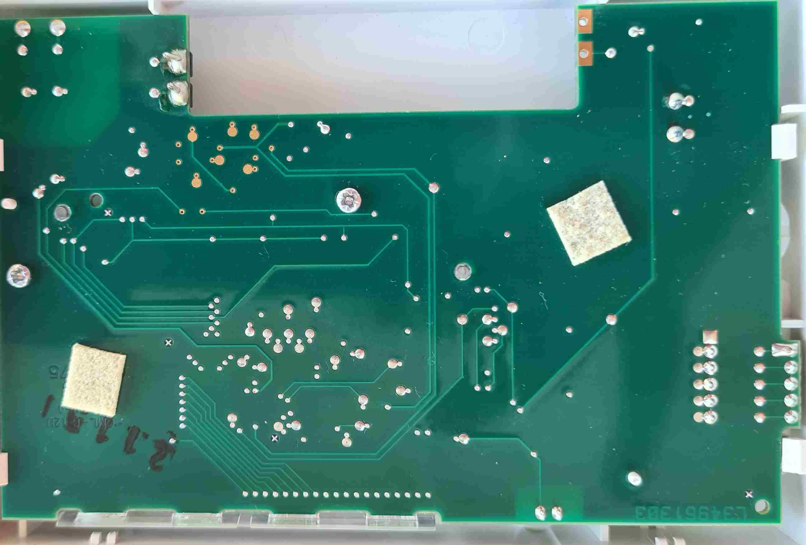

Termostato TF25 junkers
Michele Santorsola
Michele Santorsola
buongiorno a tutti,
ho un problema abbastanza fastidioso relativo alla perdita di memoria e quindi blocco della caldaia Bosh junkers legato al Termostato TF25 comando remoto caldaie incasso Junkers 8747208125 telecomando.
ogni volta che va via la corrente il termostato si resetta rimanendo sull'impostazione ora e quindi la caldaia attende che venga rispristinato per ripartire, ho gia provato a cambiare il condensatore interno al termostato inquanto convinto che mantenesse la memoria ma niente da fare.
Idee?
grazie
Link al commento
Condividi su altri siti
Michele Santorsola
Si, immediatamente rimane con 12:00 lampeggiante in modo da resettare l' orario e solo dopo aver impostato orario e data riparte la caldaia
Link al commento
Condividi su altri siti
Michele Santorsola
45 minuti fa, reka ha scritto:
non so che tipo di tampone abbia, se hai cambiato quello giusto magari non gli hai dato tempo di ricaricarsi.
ecco le foto, ho anche cambiato quel condensatore pensando dipendesse da lui ma niente da fare appena va via la corrente ritorna allo stato iniziale.
Link al commento
Condividi su altri siti
Alessio Menditto
It82 anche se il problema è lo stesso, per favore devi aprire una nuova discussione tutta tua, grazie 🐣
Modificato: da Livio Orsini
Link al commento
Condividi su altri siti
il condensatore penso sia proprio quello giusto a occhio 😀
secondo il manuale del termostato si dovrebbe caricare in 4 ore e avere una riserva di carica di 4 ore.
se lo hai cambiato e il problema rimane direi che devi controllare che venga caricato per prima cosa
Link al commento
Condividi su altri siti
Stefano Dalmo
Scusa , ma con cosa lo hai sostituito .
quella ha la forma di un condensatore , ma è una batteria tampone .
hai trovato  lo stesso componente , uguali caratteristiche?
Link al commento
Condividi su altri siti
Michele Santorsola
19 ore fa, Stefano Dalmo ha scritto:
Scusa , ma con cosa lo hai sostituito .
quella ha la forma di un condensatore , ma è una batteria tampone .
hai trovato  lo stesso componente , uguali caratteristiche?
si ne ho comprato uno identico in tutto e per tutto, ma forse non l'ho caricato ma come si fa?
Il 9/4/2023 alle 10:15 , reka ha scritto:
il condensatore penso sia proprio quello giusto a occhio 😀
secondo il manuale del termostato si dovrebbe caricare in 4 ore e avere una riserva di carica di 4 ore.
se lo hai cambiato e il problema rimane direi che devi controllare che venga caricato per prima cosa
non l'ho caricato ma come si carica? pensavo si caricasse una volta montato e messo sotto tensione? potresti spiegarmi come si fa?
grazie
Link al commento
Condividi su altri siti
Stefano Dalmo
Non si deve caricare . Si ricarica da solo nelle ore successive al montaggio .
devi misurare ai suoi capi se arriva tensione.
confronta il rilievo con i dati di targa .
potrebbe essere caricato e non essere lui il problema , oppure non essere alimentato .
Link al commento
Condividi su altri siti
Michele Santorsola
Il 10/4/2023 alle 19:54 , Stefano Dalmo ha scritto:
Non si deve caricare . Si ricarica da solo nelle ore successive al montaggio .
devi misurare ai suoi capi se arriva tensione.
confronta il rilievo con i dati di targa .
potrebbe essere caricato e non essere lui il problema , oppure non essere alimentato .
grazie, controllerò
Link al commento
Condividi su altri siti
