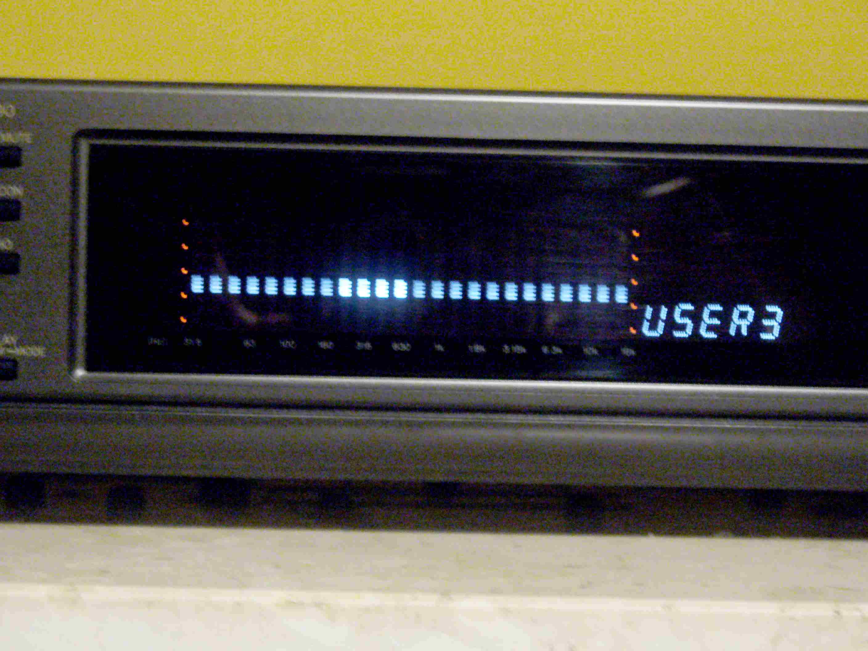

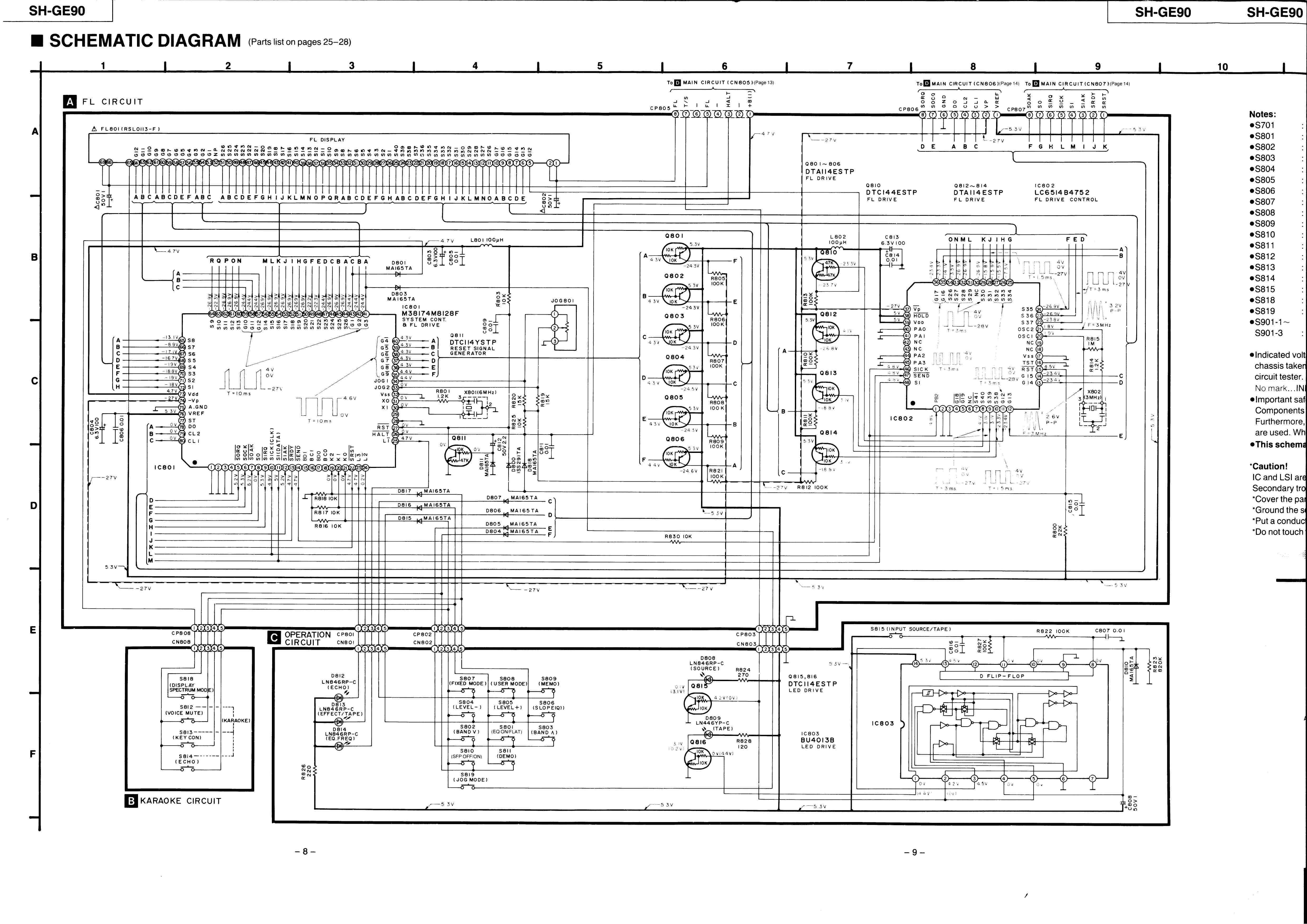

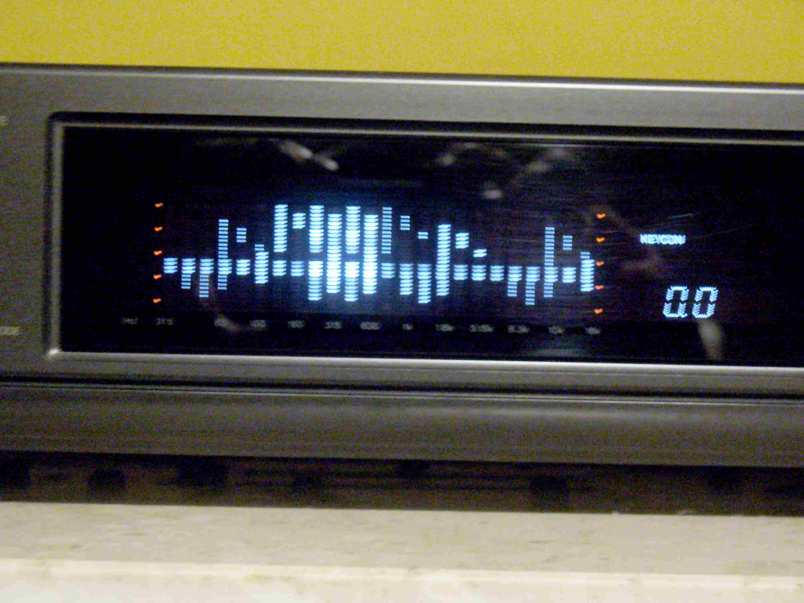

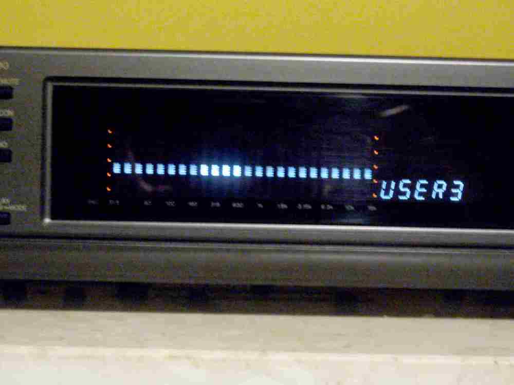

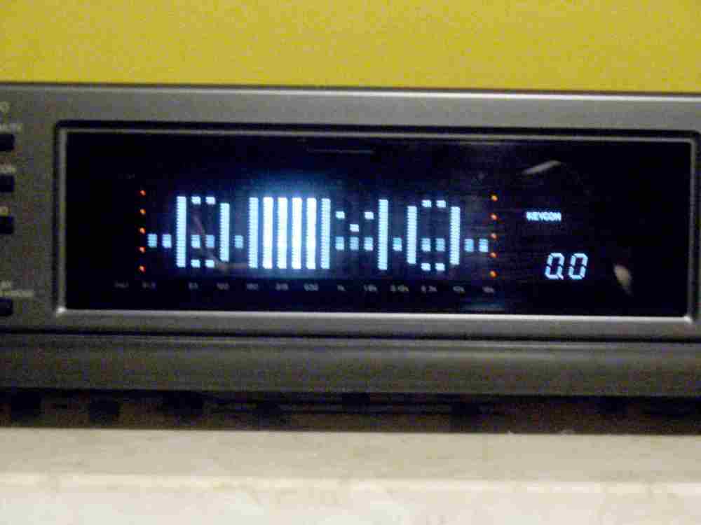

Technics SH-GE 90 display in confusione
Buongiorno a tutti. Possiedo un equalizzatore Technics SH GE90 che non riesce a visualizzare lo spettrogramma correttamente (come esemplificato dalle foto allegate). In pratica i segmenti 9/10/11/12 dei 24 presenti rimangono più luminosi e rimangono tutti accesi contemporaneamente. Ho provato a sostituire il condensatore C715 (100 uF 35 V) nella sezione alimentazione della scheda principale e anche i due a fianco (da 2200 uF e da 480 uF) oltre a tutti gli elettrolitici (sono 6) sulla pcb del display ma, purtroppo, il difetto non si è risolto. Per favore qualcuno potrebbe aiutarmi a capire cosa provoca questo difetto e come poterlo risolvere? Grazie a tutti.
Riccardo Ottaviucci
credo sia un problema dell' integrato di pilotaggio segmenti
Grazie Riccardo. Sul pcb a cui è attaccato il display ci sono due integrati (IC 801 e IC 802) siglati rispettivamente M38174M8128F il primo e LC6514B4752 il secondo. Immagino siano quelli a cui ti riferisci...o sbaglio? Potrebbero essercene altri sulla main board?
Riccardo Ottaviucci
dovrei vedere lo schema,ma credo quello direttamente collegato al display
Purtroppo a me sembra siano collegati entrambi. Allego jpeg della pagina del service manual che li riguarda: per favore, se puoi, potresti dargli un'occhiata per confermarmelo?
Riccardo Ottaviucci
già,potrebbe essere uno dei due a difettare. Anche la sostituzione mi sembra difficoltosa. Forse è più facile vedere cosa succede sul display togliendo uno dei transistor ,magari è uno di loro in corto e si genera un segnale fisso sul pilotaggio delle barre ,confesso la mia ignoranza in questo tipo di applicazione
Riccardo i tuoi sospetti erano fondati: ho avuto la possibilità di montare sul mio apparecchio il frontale di un altro SH-GE90 perfettamente funzionante e il difetto non si è presentato. Dunque il problema risiede nella pcb display del mio apparecchio. Purtroppo non dispongo nè degli integrati di ricambio nè di una stazione dissaldante ad aria calda per la loro eventuale sostituzione. L'unica cosa che potrei, eventualmente, tentare è stendere pasta salda sui piedini dei due chip e ripassarli uno per uno con la punta del saldatore nella speranza che il difetto sia causato da qualche "scollamento" dovuto all'età. Una specie di "reballing", insomma. Ma, secondo te, questo difetto potrebbe essere causato da imperfetti contatti tra piedini dei chip e piazzola pcb oppure è una ipotesi da escludere assolutamente?
Riccardo Ottaviucci
2 ore fa, promoter2000 ha scritto:
Ma, secondo te, questo difetto potrebbe essere causato da imperfetti contatti tra piedini dei chip e piazzola pcb oppure è una ipotesi da escludere assolutamente?
escludere assolutamente no, ma ci sono poche speranze.Attento a non peggiorare le cose con quegli integrati
Hai provato a scaldare/raffreddare i componenti relativi al display, per vedere se cambia qualcosa?
Allora non ci provo nemmeno. Si, ho anche già provato a scaldare i componenti sotto il display vero e proprio ma non è servito a nulla. A questo punto mi fermo.
