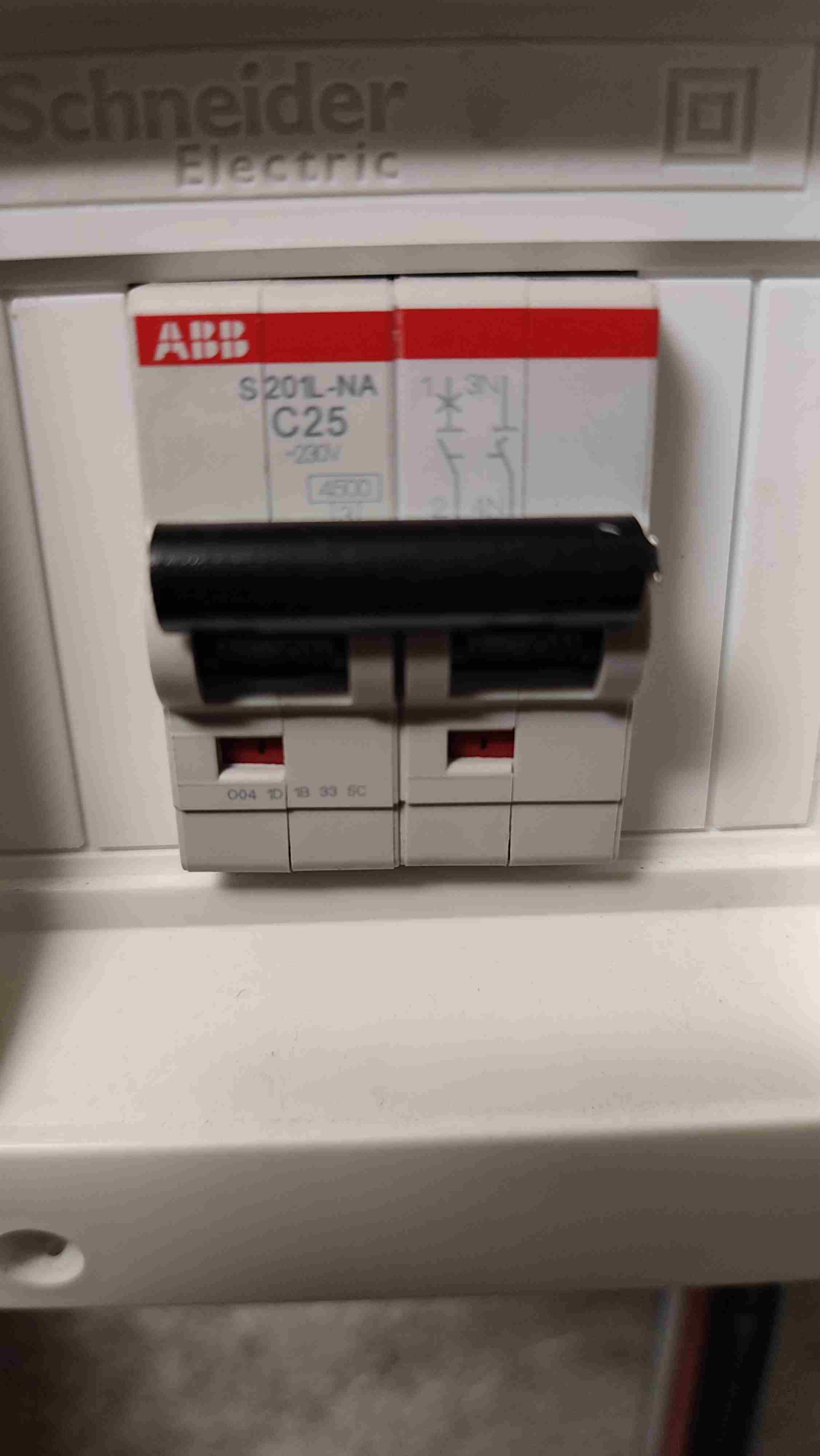

pino54 Inserito: 28 marzo 2023 Segnala Inserito: 28 marzo 2023 Buongiorno, ho un impianto elettrico nuovo di circa 4 anni. 6 kW potenza erogata. Quadro nuovo con differenziale magnetotermico e altri 4 interruttori. Sono 2 volte che salta il magnetotermico in cantina ad di sotto del contatore, in casa nessuno e nemmeno il contatore. Grazie a chi mi dà una dritta. Giuseppe
Adelino Rossi Inserita: 28 marzo 2023 Segnala Inserita: 28 marzo 2023 Il magnetotermico che salta è quello con il differenziale incorporato?
pino54 Inserita: 31 marzo 2023 Autore Segnala Inserita: 31 marzo 2023 Buongiorno.Grazie per la risposta. No è singolo. Sopra è collegato al contatore, sotto al quadro di casa con differenziale magnetotermico 25 A e altri interruttori
reka Inserita: 31 marzo 2023 Segnala Inserita: 31 marzo 2023 è un condominio? (escludi scherzi?) io aprirei i due centralini per verificare visivamente la presenza di sfiammate e controllare i morsetti. se non si vede nulla direi che lo cambierei con un altro da 6000A (solo perchè richiesto non perchè quello è il problema) per escludere un guasto.
Dumah Brazorf Inserita: 31 marzo 2023 Segnala Inserita: 31 marzo 2023 Scusa eh. 6kW di contratto significa che potresti arrivare anche a 6,6kW prima del distacco del contatore. 6kW @ 230V sono 26A, 6,6kW @ 230V sono quasi 29. Il magnetotermico è da 25 e a sentimento non sembra neanche di 4anni. La domanda quindi è: stavi usando corrente abbestia quando è avvenuto il distacco? Prima di passare ad un 32A chiaramente occorre verificare che i cavi siano adeguati.
reka Inserita: 31 marzo 2023 Segnala Inserita: 31 marzo 2023 non ho previsto il troppo consumo perchè leggendo male avevo inteso che era capitato con nessuno in casa 😀
piergius Inserita: 31 marzo 2023 Segnala Inserita: 31 marzo 2023 Il 28/3/2023 alle 11:58 , pino54 ha scritto: Quadro nuovo con differenziale magnetotermico e altri 4 interruttori. Sarebbe utile anche la foto del Centralino . - Buona giornata !
