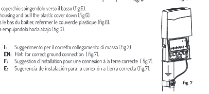

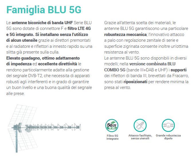

cbfender Inserito: 29 marzo 2023 Segnala Inserito: 29 marzo 2023 Salve, devo sostituire l'antenna Tv e l'amplificatore. Ho optato per una Fracarro Blu 5g e come amplificatore il MAP T2 cod 223757! Gentilmente volevo sapere: 1. ha senso effettuare il collegamento dell' amplificatore a terra sul palo (come in figura che allego) se il palo non è collegato a terra? 2. Il Deep switch dell'alimentazione 12V va tenuto su OFF? 3. L'antenna posso collegarla indifferentemente su UHF 1 o 2? 4. L'ingresso UHF non utilizzato va chiuso con resistenza o è sufficiente portare la regolazione a zero? Ringrazio tutti per gli eventuali suggerimenti. Saluti!
felix54 Inserita: 29 marzo 2023 Segnala Inserita: 29 marzo 2023 Da dove hai preso quello schema di collegamento di terra che di vede nell'immagine?
cbfender Inserita: 29 marzo 2023 Autore Segnala Inserita: 29 marzo 2023 7 minuti fa, felix54 ha scritto: Da dove hai preso quello schema di collegamento di terra che di vede nell'immagine? Dal foglio istruzioni allegato all'amplificatore.
felix54 Inserita: 29 marzo 2023 Segnala Inserita: 29 marzo 2023 (modificato) Bah, io sono in pensione da qualche anno però se non è cambiato qualcosa in tempi recenti, non è così che a fatto. Ti rimando all'inchiesta pubblica della normativa CEi 100-7 del 2016 in cui tra le altre cose trovi anche i due possibili schemi di impianto di terra previsto per gli impianti d'antenna. Va detto che la realtà in questo paese dei balocchi, nel 90% degli impianti non c'è onbra di messa a terra ma questo è un altro discorso. Inchiesta pubblica CEI 100-7 Modificato: 29 marzo 2023 da felix54
snipermosin Inserita: 30 marzo 2023 Segnala Inserita: 30 marzo 2023 Provo a risponderti per le altre domande. Lo switch 12 V devi tenerlo in off altrimenti mandi il 12Vcc al dipolo dell'antenna. Quello serve qualora si devono usare preamplificatori. E' indifferente quale dei 2 ingressi UHF utilizzi, sono uguali e miscelati tra di loro. Quello che non usi gli abbassi al minimo il trimmer e puoi evitare di mettere la resistenza. Idem per Vhf se n on ti serve.
