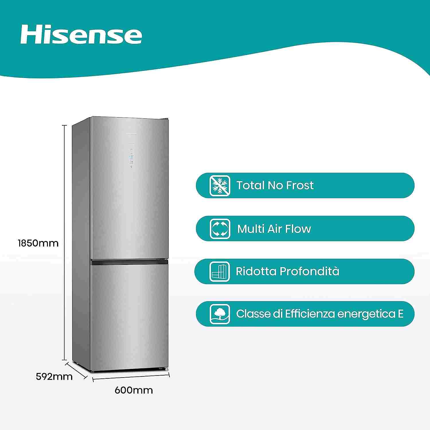

lucalazio Inserito: 29 marzo 2023 Segnala Inserito: 29 marzo 2023 Salve a tutti, dovrò restituire al più presto lo SMEG che prima ghiacciava e adesso scalda i cibi. Siccome è ad incasso e siccome il mobile, tra smonta e rimonta, sta cedendo preferirei prendere un frigo NON da incasso e mi servirebbe un frigo poco profondo altrimenti supererebbe gli stessi mobili della cucina profondi 60cm. Avrei trovato questo Hisense RB390N4BC20 che è perfetto per le misure dato che è 59,2 di profondità, ma vi chiederei innanzitutto se avrei comunque problemi ad inserirlo al posto dell'incasso. Ovviamente sotto toglierò tutto e anche su un lato avrebbe solo il mobile/cassettiera ed un pensile, mentre sul lato destro ci sarebbe il muro. Sopra sarebbe comunque aperto pur avendo una sorta di anta. Circolerà abbastanza aria? Qualitativamente parlando come sono questi Hisense? Qualcuno di voi ce l'ha? Io ho il TV ed è spettacolare, ma è un'altra tecnologia... Grazie a tutti e ciao, Luca.
Ciccio 27 Inserita: 29 marzo 2023 Segnala Inserita: 29 marzo 2023 Io ho un Samsung che ha il condensatore sui fianchi, che infatti si intiepidiscono.
NovellinoXX Inserita: 29 marzo 2023 Segnala Inserita: 29 marzo 2023 i Tv della Hisense sono scarsi, i frigo non so.
