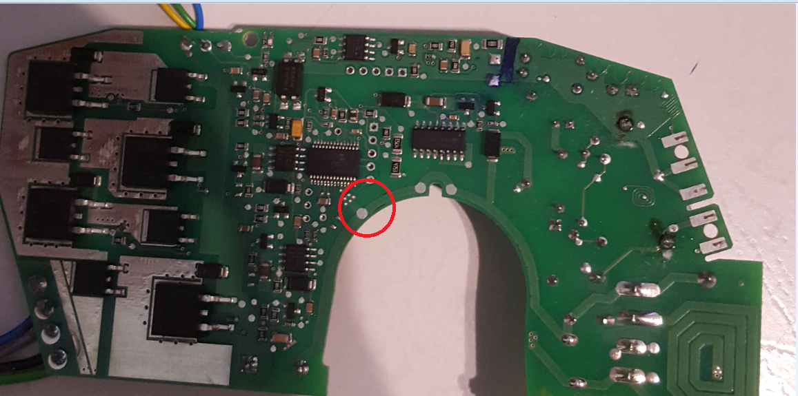

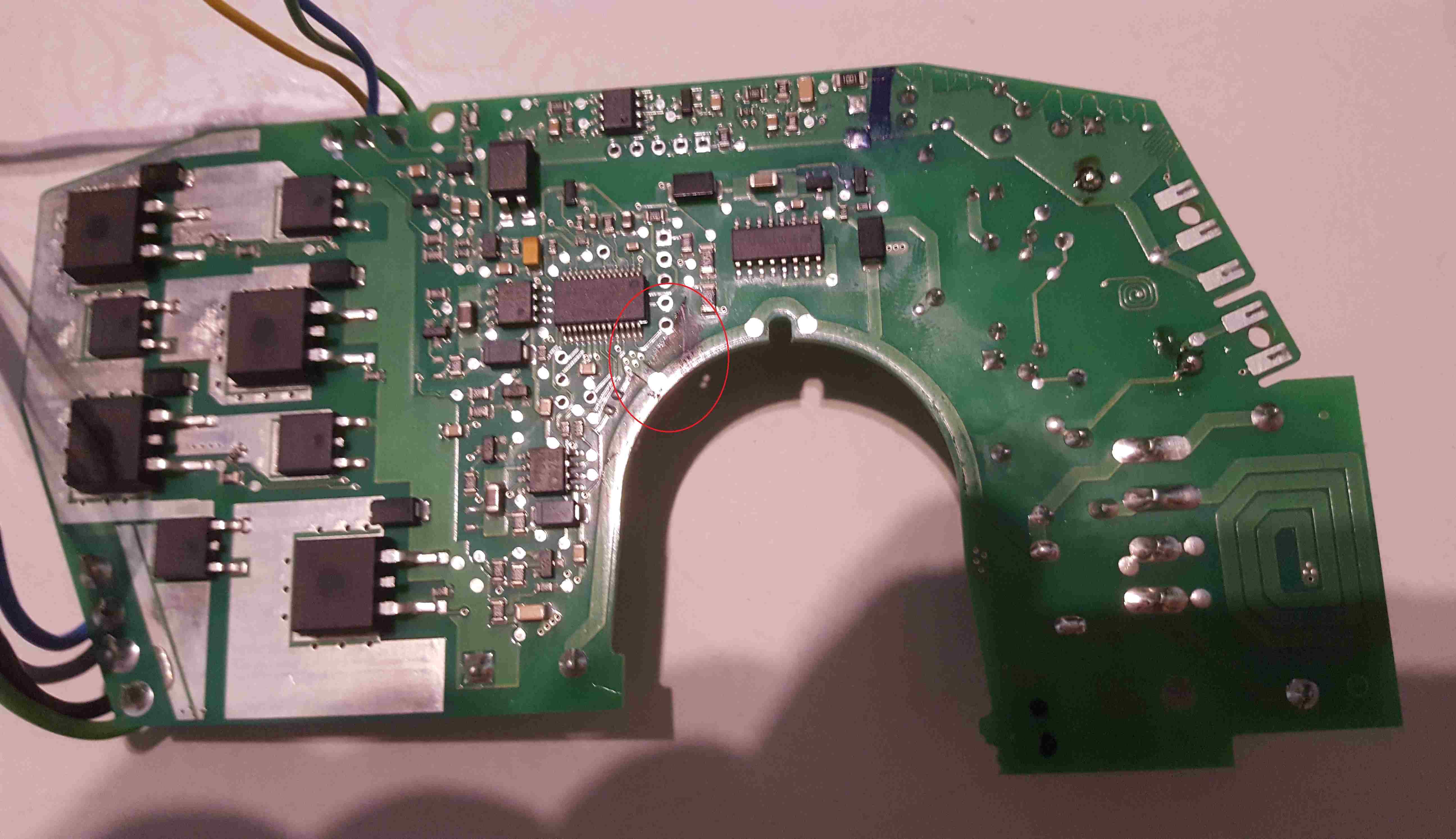

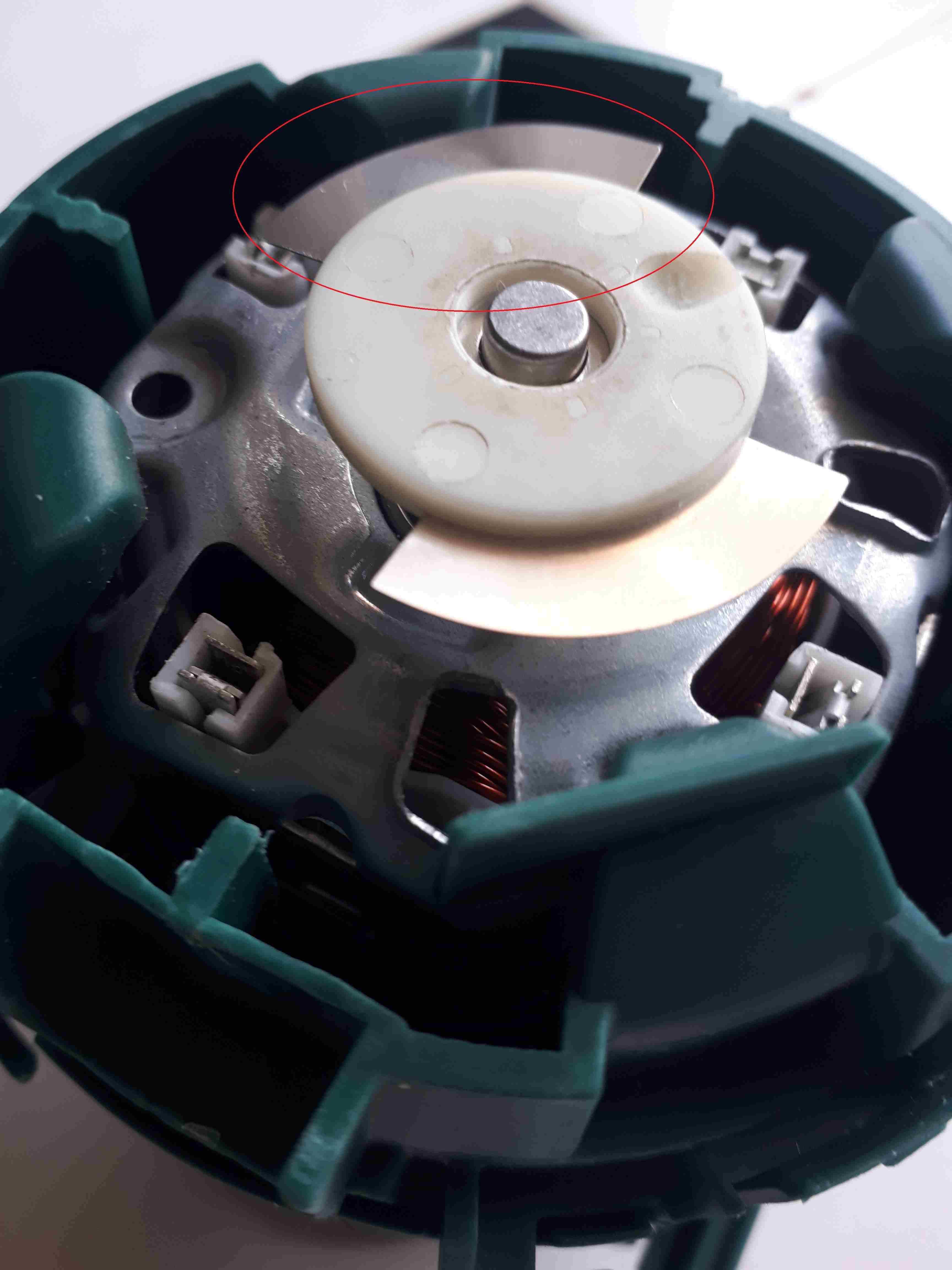

6lisf Inserito: 31 marzo 2023 Segnala Inserito: 31 marzo 2023 Buonasera ho un aspirapolvere folletto vk140 dalla quale è uscito fumo con un forte odore di bruciato colpa del filtro salvamotore che era sporco. Da quel momento una volta spento l'aspirapolvere non si è piu' riacceso. E' poi ripartito solo in due casi nel momento in cui,la prima volta,ho tolto e reinserito piu' volte la spina,e una seconda volta quando ho smontato il motore e lo fatto girare un po muovendolo con le dita per capire se fosse bloccato. Ricordo che Il motore emetteva dei tic quindi ho pensato di sostuirlo ma anche montando il nuovo motore l'aspirapolvere non parte e come se volesse partire ma si ferma dopo un attimo. Oggi controllando meglio la scheda ho notato delle bruciature allego foto dove ho cerchiato in rosso la parte che presenta queste bruciature.Grazie.
Riccardo Ottaviucci Inserita: 31 marzo 2023 Segnala Inserita: 31 marzo 2023 credo sia difficilmente ripristinabile,cerca tutta la scheda
6lisf Inserita: 31 marzo 2023 Autore Segnala Inserita: 31 marzo 2023 Grazie della risposta Un altra cosa che volevo far notare e che ho pulito con po' d'alcool,quel punto della scheda che avevo cerchiato precedentemente. Se lo si guarda adesso,sembra perfetto segno che magari non è del tutto danneggiata. O sbaglio? Non vorrei prendere la scheda e poi magari non risolvere il problema
Riccardo Ottaviucci Inserita: 1 aprile 2023 Segnala Inserita: 1 aprile 2023 bisogna vedere se la scintilla ha danneggiato l'IC vicino
6lisf Inserita: 1 aprile 2023 Autore Segnala Inserita: 1 aprile 2023 (modificato) Grazie ancora.Allego un altra foto riguardante il motore che ha le ventole un po' piegate adesso ho anche il dubbio che non riesca a partire per questo motivo. Modificato: 1 aprile 2023 da 6lisf
6lisf Inserita: 1 aprile 2023 Autore Segnala Inserita: 1 aprile 2023 Ho provato a sostituire le alette forzando verso l'alto il tutto. Però una volta,tolte quelle che c'erano,e messe quelle del vecchio motore e provandolo a ricollegare se prima si sentiva come se il motore volesse partire adesso si sentono di nuovo i tichettii come succedeva nel motore bruciato. Ho provato sempre con le dita a vedere se il motore girasse e gira liberamente.Dite che è ancora il caso di provare con una nuova scheda?
Riccardo Ottaviucci Inserita: 2 aprile 2023 Segnala Inserita: 2 aprile 2023 a sto punto rimane poco altro da fare
6lisf Inserita: 2 aprile 2023 Autore Segnala Inserita: 2 aprile 2023 Grazie Riccardo mi consigli comunque di provare con un altra scheda o pensi sia meglio lasciare perdere?
Riccardo Ottaviucci Inserita: 2 aprile 2023 Segnala Inserita: 2 aprile 2023 dipende da quanto costa la scheda e se c'è diritto di recesso. A me sinceramente gli aspirapolvere Folletto non sono mai piaciuti, hanno un prezzo sproporzionato al loro valore,con uno di essi ne compri almeno tre di marca validi. Opinione personale ,comunque
6lisf Inserita: 2 aprile 2023 Autore Segnala Inserita: 2 aprile 2023 Ok magari se mi decido ci provo. Comunque quelle ventole che ho inserito nell'ultima foto che compito hanno? Grazie.
6lisf Inserita: 5 aprile 2023 Autore Segnala Inserita: 5 aprile 2023 (modificato) Se può essere utile a qualcuno ho risolto cambiando anche la scheda. Speriamo duri!!! Modificato: 5 aprile 2023 da 6lisf
Riccardo Ottaviucci Inserita: 5 aprile 2023 Segnala Inserita: 5 aprile 2023 Il 3/4/2023 alle 00:21 , 6lisf ha scritto: Comunque quelle ventole che ho inserito nell'ultima foto che compito hanno? forse di raffreddamento
NovellinoXX Inserita: 5 aprile 2023 Segnala Inserita: 5 aprile 2023 No, seve per il sensore ottico: ruotando interrompe il fascio a infrarossi del sensore e genera un segnale digitale con frequenza proporzionale al numero di giri . C'e' uno dei due settori molto deformato, se urta contro il sensore non gira il motore. Deve essere perfettamente piatto perchè il gap del sensore e' di pochi millimetri.
