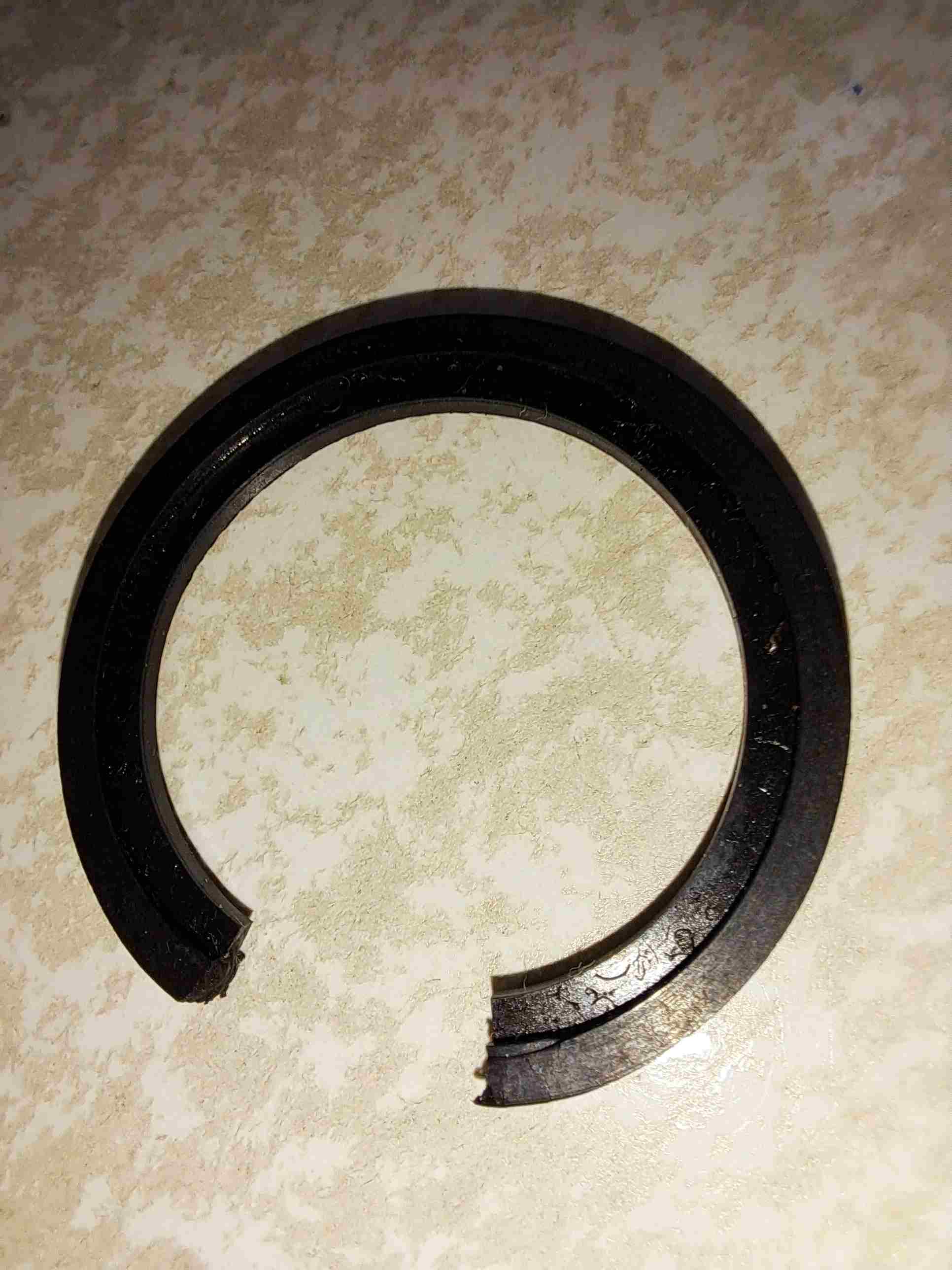

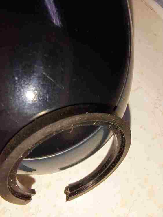

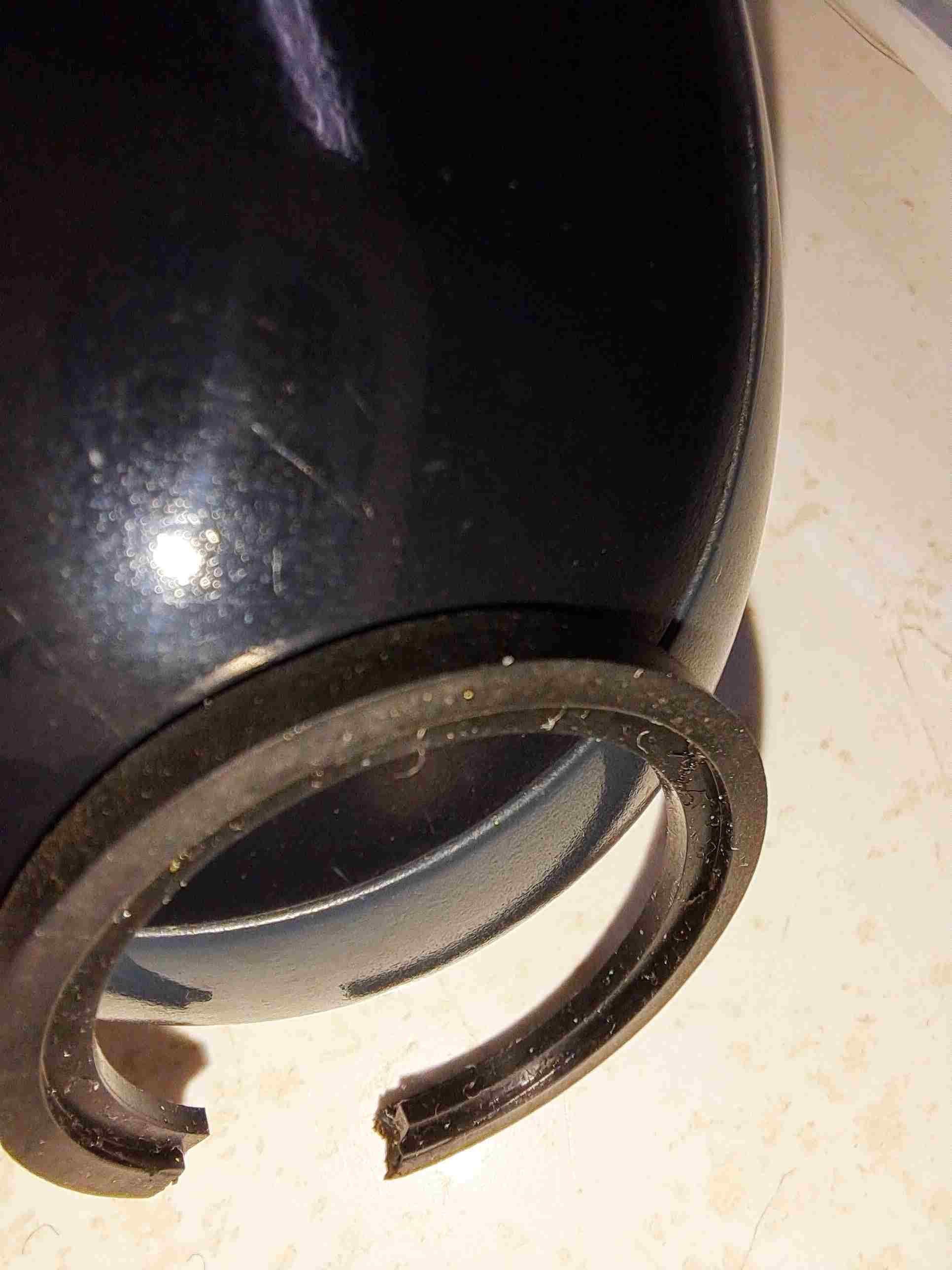

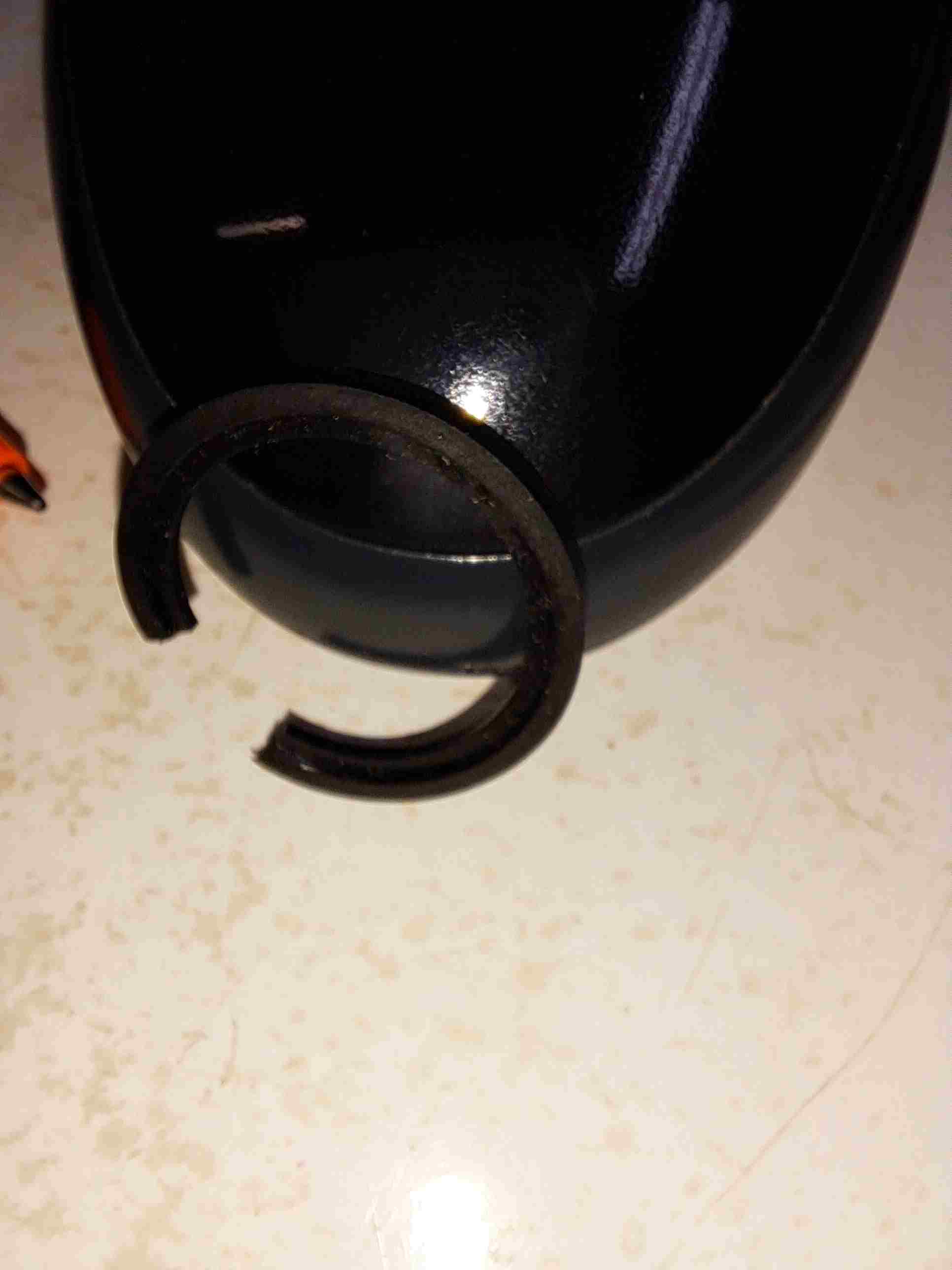

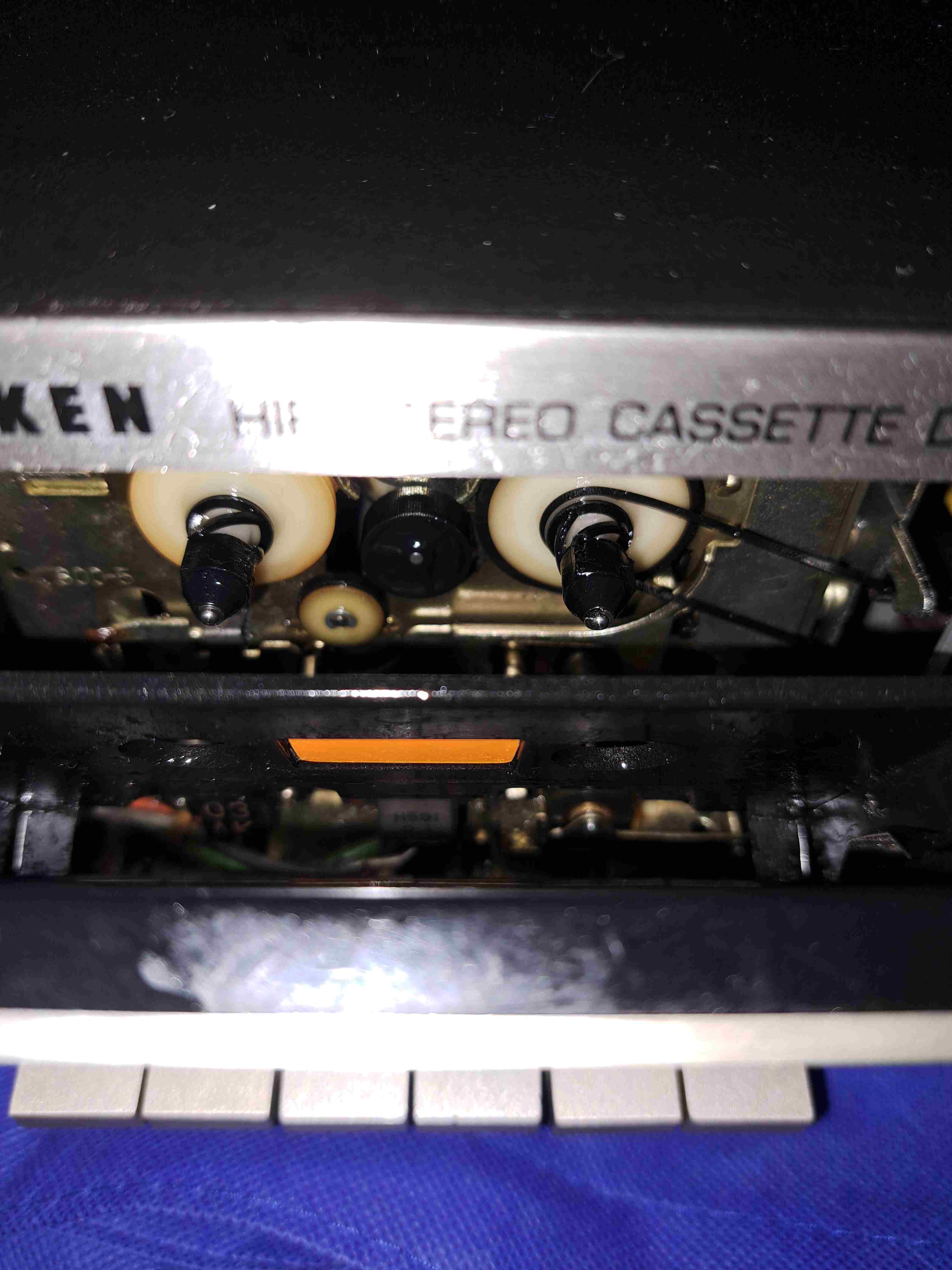

Grundig TC250 puleggia gomma rotta
Ciao a tutti, anche io ho uno stereo anni 80, telefunken,  si è rotto il gommino che fa girare la cassetta, il sinistro. Mi sapete dire dove posso trovare u  gommino uguale, e per cambiarlo devo smobrare tutto? Allego foto, Graie
Riccardo Ottaviucci
il regolamento vieta accodamenti,eccezionalmente separo io le discussioni
riporta sempre il modello dell'apparecchio
  • Riccardo Ottaviucci changed the title to Grundig TC250 puleggia gomma rotta
