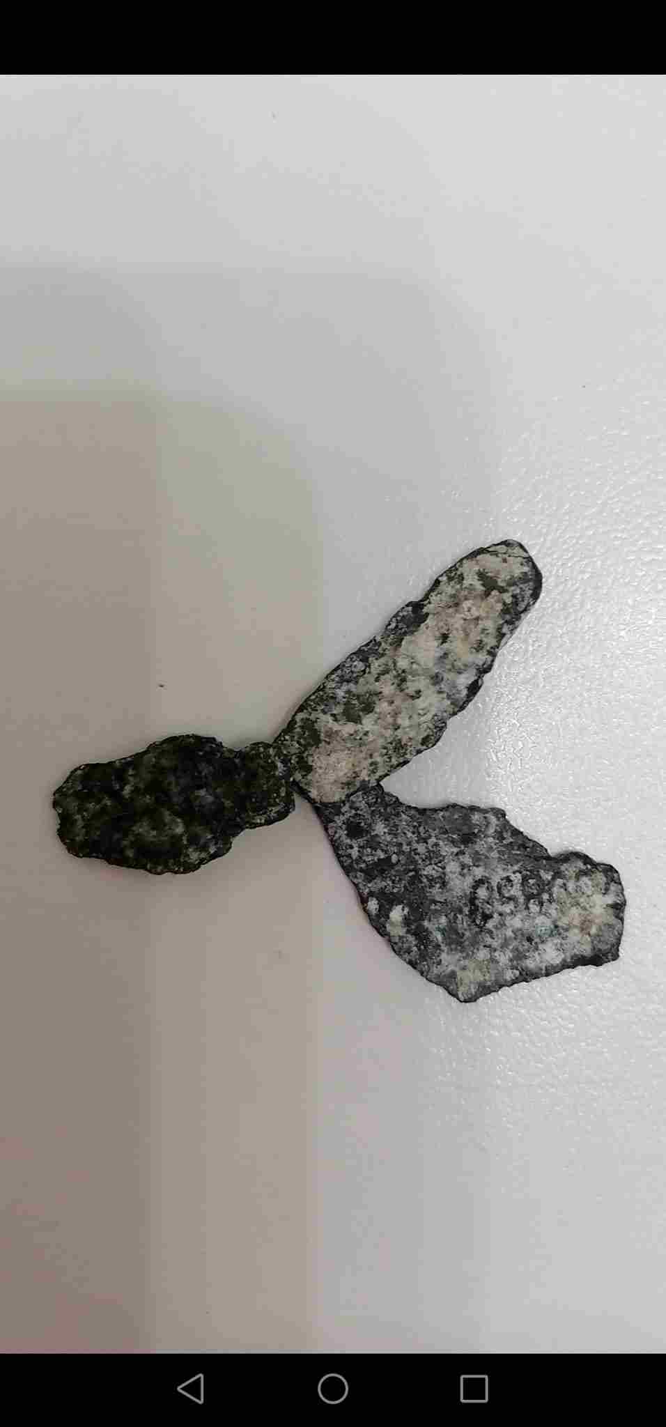

nda1978 Inserito: 1 aprile 2023 Segnala Share Inserito: 1 aprile 2023 Buongiorno a tutti. Posseggo lavatrice Whirpool AWZ 6512 dal 2014. La lavatrice è usata poco, tipo una volta a settimana e non sempre a pieno carico. L'ultimo lavaggio si è bloccato durante la centrifuga ed ha richiesto tramite illuminazione del led apposito la pulizia del filtro di scarico. Pulendolo sono usciti 3 frammenti che a consistenza sembrano tra il metallico ed il calcareo/roccioso. Uso regolarmente prodotto anticalcare ed ho notato che sul pezzo in basso sono incisi dei caratteri. Ho guardato il manuale e non ho trovato indicazioni. Dopo la pulizia del filtro è tornata a funzionare regolarmente ma estremamente rumorosa. Forse nello spostarla per la pulizia del filtro ho modificato la regolazione dei piedini. Quello che mi interessa capire è cosa sono quei 3 detriti trovati. Oggi è primo aprile e non è una burla agli utenti del forum. Prima di chiamare l'assistenza, se qualcuno ne ha idea, ringrazio anticipatamente. Un saluto Marco Link al commento Condividi su altri siti More sharing options...
UABC80 Inserita: 1 aprile 2023 Segnala Share Inserita: 1 aprile 2023 Per quel che si riesce a capire può anche essere la crociera del cesto. Gira libero? Se lo tiri verso di te noti dei giochi? Magari fa' un video di quando la macchina fa rumore, caricalo fa qualche parte (es.: YouTube) e metti qui il link Link al commento Condividi su altri siti More sharing options...
Ciccio 27 Inserita: 1 aprile 2023 Segnala Share Inserita: 1 aprile 2023 Abusi di detersivo liquido e basse temperature? Link al commento Condividi su altri siti More sharing options...
Stefano Dalmo Inserita: 1 aprile 2023 Segnala Share Inserita: 1 aprile 2023 La crociera è andata😔 Link al commento Condividi su altri siti More sharing options...
puma87 Inserita: 2 aprile 2023 Segnala Share Inserita: 2 aprile 2023 Anche a me sembrano pezzi di crociera del cestello. Segno che il detersivo in polvere non è stato usato abbastanza spesso e, soprattutto, con ciclo ad alta temperatura... Link al commento Condividi su altri siti More sharing options...
nda1978 Inserita: 2 aprile 2023 Autore Segnala Share Inserita: 2 aprile 2023 Innanzitutto vorrei ringraziare gli utenti che hanno gentilmente risposto. UABC80 - Ciccio 27- Stefano Dalmo e puma87 Penso che la vostra opinione sia molto attendibile (crociera del cestello) e a questo punto contatterò l'assistenza per chiedere se la lavatrice (acquistata nel 2014) é riparabile o meno. A tal proposito se avete esperienza in merito alla possibilità/convenienza di riparazione rispetto all'acquisto di un nuovo prodotto (per motivi di spazio mi serve con carica dall'alto e di contenute dimensioni), sarei felice di ulteriore opinione. Un cordiale saluto a tutti. Link al commento Condividi su altri siti More sharing options...
Ciccio 27 Inserita: 3 aprile 2023 Segnala Share Inserita: 3 aprile 2023 Nonostante le Uirpul a carica dall'alto arrugginiscono facilmente, hanno ancora il vantaggio della vasca apribile. Volendo potresti cambiare da te tutto il necessario. Link al commento Condividi su altri siti More sharing options...
Stefano Dalmo Inserita: 3 aprile 2023 Segnala Share Inserita: 3 aprile 2023 Quoto Link al commento Condividi su altri siti More sharing options...
UABC80 Inserita: 3 aprile 2023 Segnala Share Inserita: 3 aprile 2023 Su YouTube si dovrebbero trovare info su come procedere per la riparazione fai da te, ma in caso ho qui un video che scaricai tempo fa: dura una mezz'oretta (500 MB) ed è molto chiaro a riguardo. Se può essere utile fatemi sapere che vado a recuperarlo e metto qui il link Link al commento Condividi su altri siti More sharing options...
Diomede Corso Inserita: 4 aprile 2023 Segnala Share Inserita: 4 aprile 2023 i cuscinetti alle carica dall'alto si sostiutiscono senza svascare comodamente seduti sullo sgabellino come per mungere la mucca avendo i due mozzi in mani... si fa il 5minuti Link al commento Condividi su altri siti More sharing options...
Ciccio 27 Inserita: 5 aprile 2023 Segnala Share Inserita: 5 aprile 2023 Ma qui ci sarebbero da cambiare i mozzi. 😉 Link al commento Condividi su altri siti More sharing options...
Diomede Corso Inserita: 13 aprile 2023 Segnala Share Inserita: 13 aprile 2023 allora bisogna trapanare i ribattini sul cestello e sostituire le flange con viti inox alcuni ricambi hanno il kit universale, questi di Whirlpool davano una volta le flange ora tutto il cestello per la modica cifra di qualche novantina di euro !! Link al commento Condividi su altri siti More sharing options...
