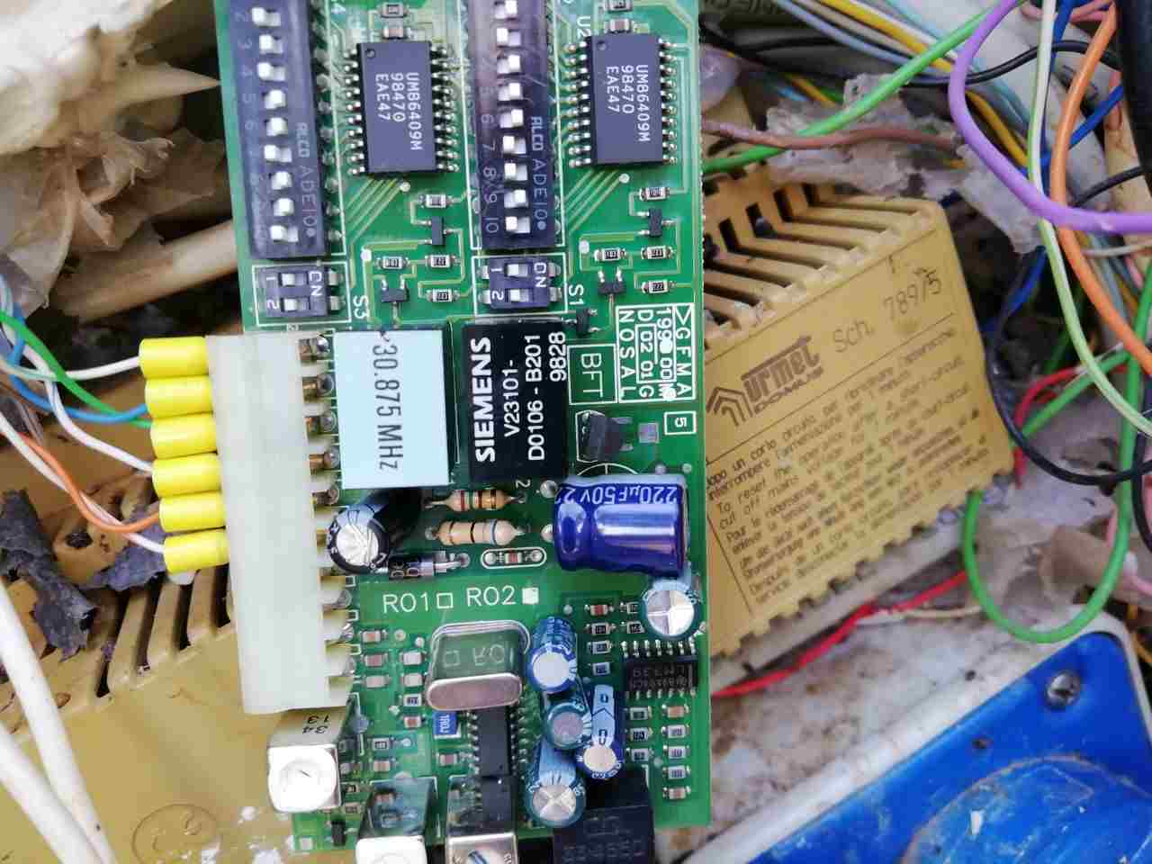

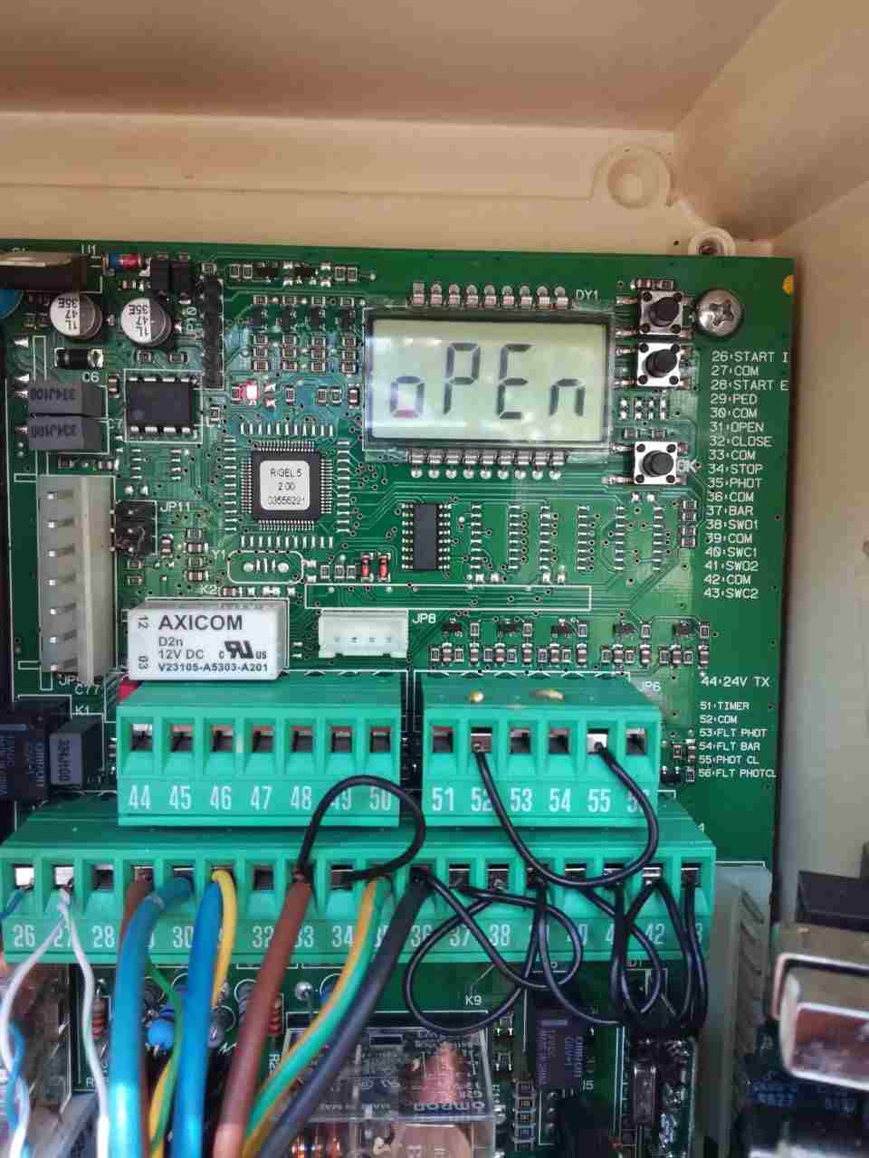

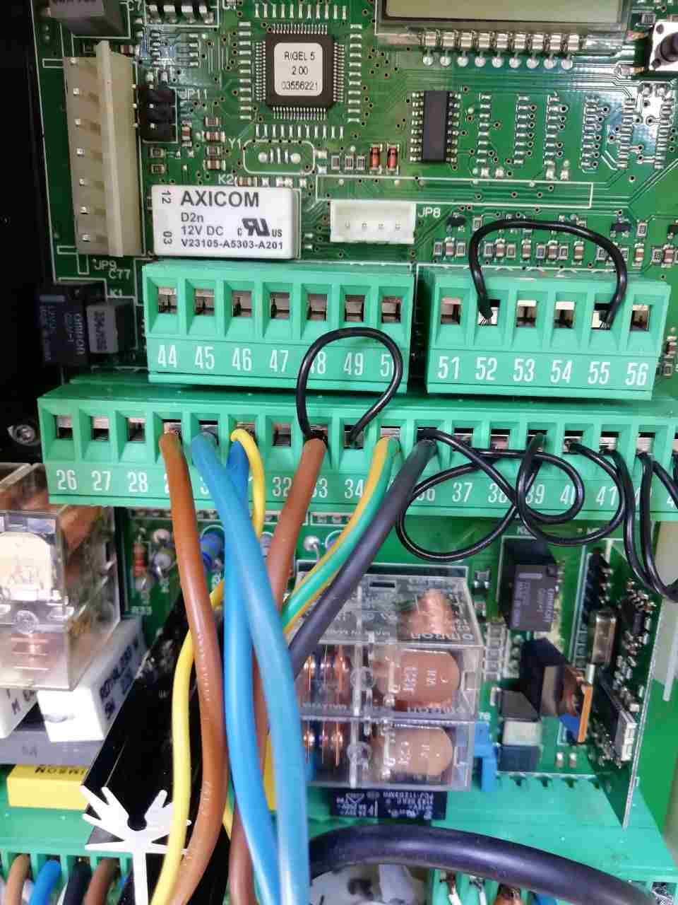

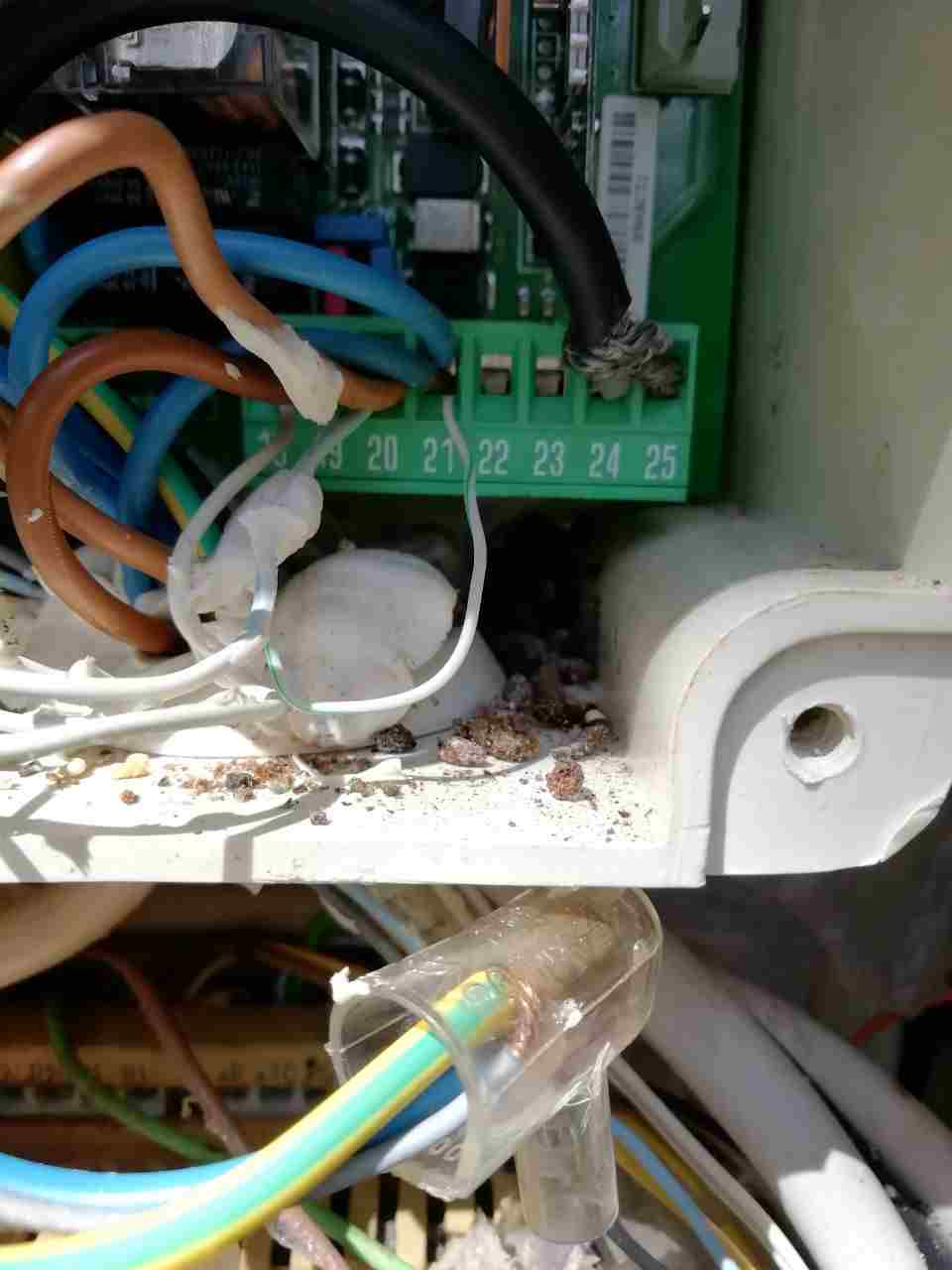

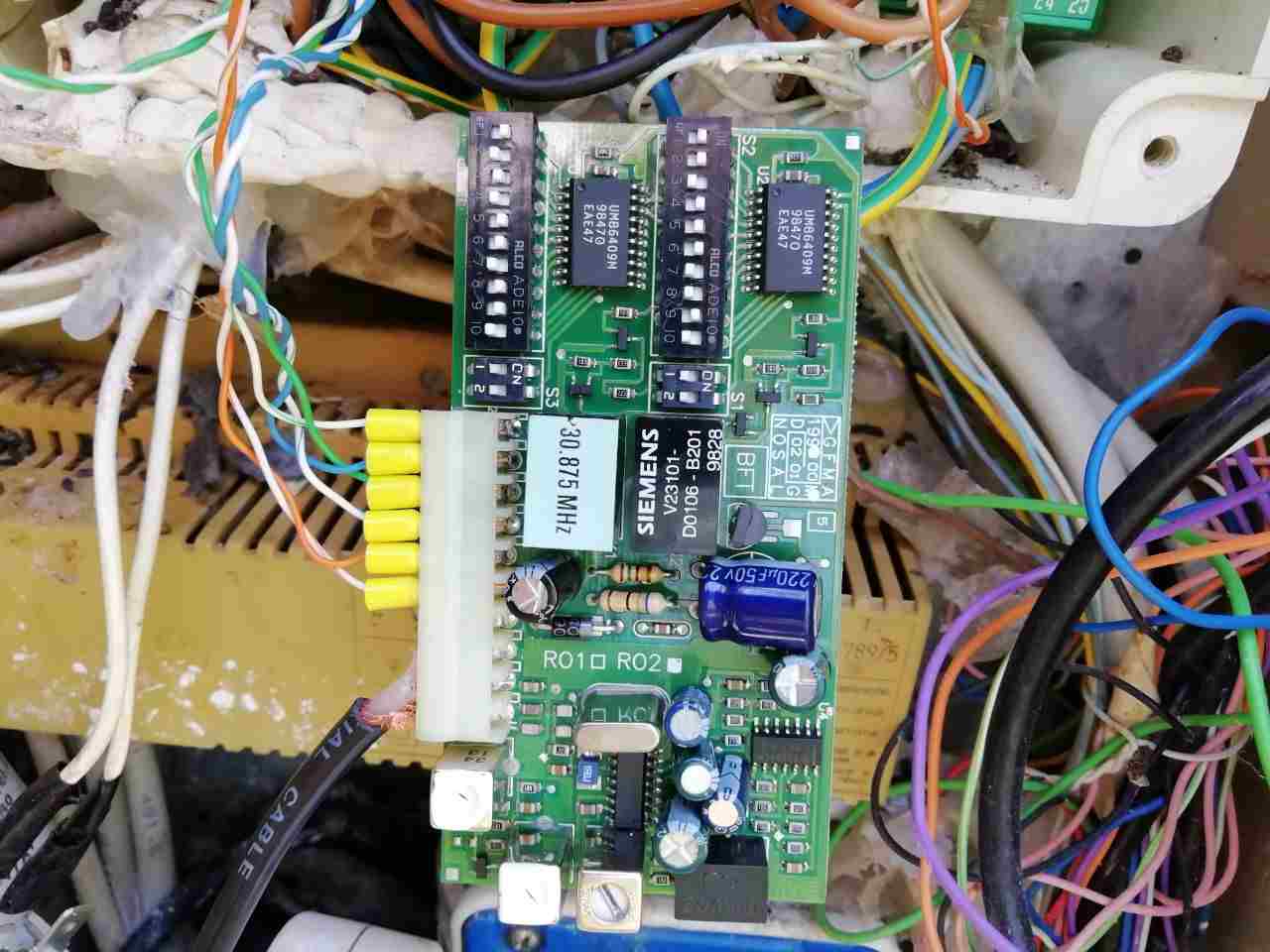

cbfender Inserito: 1 aprile 2023 Segnala Share Inserito: 1 aprile 2023 Salve apro un'ulteriore discussione sulla RIGEL 5! Dopo il gusto alla scheda causato da un fuline e riparato, ora i radiocomandi non aprono più da distanza ma solo se messi vicino alla scheda! Il problema è che alla scheda in passato avevano collegato una ricevente esterna BFT R02 a 30.875 probabilmente per sfruttare i vecchi telecomandi a 30.875. In uscita dalla ricevente hanno collegato i fili su 26-27-29 della scheda. Ora volendo cambiare i radiocomandi con quelli compatibili con la ricevente nativa della Rigel 5 quali dovrei acquistare? e devo cambiare anche l'antenna? Grazie per eventuali suggerimenti Link al commento Condividi su altri siti More sharing options...
ROBY 73 Inserita: 1 aprile 2023 Segnala Share Inserita: 1 aprile 2023 Ciao cbfender, 4 ore fa, cbfender ha scritto: ..........Ora volendo cambiare i radiocomandi con quelli compatibili con la ricevente nativa della Rigel 5 quali dovrei acquistare? MITTO B RCB02 R1 2CH a 2 canali / pulsanti, oppure MITTO B RCB04 R1 4CH a 4 canali / pulsanti. 4 ore fa, cbfender ha scritto: e devo cambiare anche l'antenna? In teoria sì, ma che antenna hai adesso? Quanto lunga è? Misurala e posta una foto, magari intanto provala così, poi prima di cambiarla del tutto potrebbe bastare tagliarla. Link al commento Condividi su altri siti More sharing options...
cbfender Inserita: 2 aprile 2023 Autore Segnala Share Inserita: 2 aprile 2023 Buongiorno Roby e grazie per la risposta. Eliminando la ricevente aggiuntiva, i collegamenti al 26 27 29 (start I/start E) vanno eliminati? Link al commento Condividi su altri siti More sharing options...
ROBY 73 Inserita: 2 aprile 2023 Segnala Share Inserita: 2 aprile 2023 11 ore fa, cbfender ha scritto: Eliminando la ricevente aggiuntiva, i collegamenti al 26 27 29 (start I/start E) vanno eliminati? Sì, se non ti servono più, magari come "normali pulsanti" a muro o selettore a chiave Link al commento Condividi su altri siti More sharing options...
cbfender Inserita: 3 aprile 2023 Autore Segnala Share Inserita: 3 aprile 2023 Il 1/4/2023 alle 23:30 , ROBY 73 ha scritto: Ciao cbfender, MITTO B RCB02 R1 2CH a 2 canali / pulsanti, oppure MITTO B RCB04 R1 4CH a 4 canali / pulsanti. In teoria sì, ma che antenna hai adesso? Quanto lunga è? Misurala e posta una foto, magari intanto provala così, poi prima di cambiarla del tutto potrebbe bastare tagliarla. L'antenna attuale è quella originale BFT del KIT di prima installazione che penso risalga al 1999 e che funzionava con i radiocomandi a 30.875 MHz. Poi sicuramente hanno sostituito la scheda e montato la RIGEL 5 e per poter sfruttare antenna e vecchi telecomandi hanno fatto quel lavoro aggiungendo in modo volante la ricevente a 30.875 (della quale non riesco a trovare un manuale istruzioni) che ora voglio eliminare dato che suppongo che a causa del fulmine non funzioni più correttamente. Nel pomeriggio proverò ad escludere la ricevente esterna e ad associare il nuovo radiocomando che mi hai suggerito direttamente alla Rigel 5: Nel frattempo apro con la chiave o con il videocitofono! Ciao e grazie Link al commento Condividi su altri siti More sharing options...
cbfender Inserita: 3 aprile 2023 Autore Segnala Share Inserita: 3 aprile 2023 Preso il radiocomando Mitto , sono riuscito a programmare l'apertura perfettamente. Ho programmato il secondo canale con successo per l'apertura pedonale, ma alla pressione del tasto si sente il click ma l'anta pedonale non si apre, C'è qualche collegamento da controllare? PS: con il selettore a chiave è tutto ok! Allego foto. Link al commento Condividi su altri siti More sharing options...
cbfender Inserita: 3 aprile 2023 Autore Segnala Share Inserita: 3 aprile 2023 Risolto! Grazie per i consigli! Link al commento Condividi su altri siti More sharing options...
ROBY 73 Inserita: 3 aprile 2023 Segnala Share Inserita: 3 aprile 2023 6 ore fa, cbfender ha scritto: ........Risolto! Cioè, come? Hai fatto i ponti tra 27 COM e 29 PED con 18-19 = 2° canale radio, giusto? Link al commento Condividi su altri siti More sharing options...
cbfender Inserita: 5 aprile 2023 Autore Segnala Share Inserita: 5 aprile 2023 Il 3/4/2023 alle 23:11 , ROBY 73 ha scritto: Cioè, come? Hai fatto i ponti tra 27 COM e 29 PED con 18-19 = 2° canale radio, giusto? Ciao Roby, non è necessario fare i ponti come da te indicato, basta mettere su ON il menù SCA 2ch radio che abilita contemporaneamente l'uscita spia cancello in movimento e secondo canale radio sul pedonale. In questo modo ho anche installato l'utile spia cancello in movimento. Link al commento Condividi su altri siti More sharing options...
ROBY 73 Inserita: 5 aprile 2023 Segnala Share Inserita: 5 aprile 2023 8 ore fa, cbfender ha scritto: non è necessario fare i ponti come da te indicato, basta mettere su ON il menù SCA 2ch radio che abilita contemporaneamente l'uscita spia cancello in movimento e secondo canale radio sul pedonale. Giusto, non mi ricordavo più di questa possibilità, ciao Link al commento Condividi su altri siti More sharing options...
