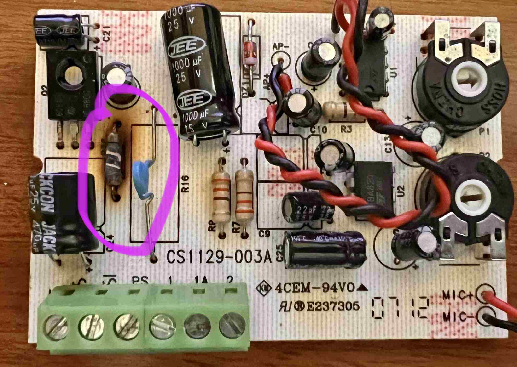

Scheda citofono Urmet CS1129-003A
IMG_1608.thumb.jpeg.8d87a62d5b59a9cc1a5746656ed1357f.jpegHo questa scheda Urmet 1129-003 che per causa di un diodo che e andato in corto sull alimentazione ha fatto passare l alternata  ha mandato in corto un condensatore e cotto una resistenza dalla quale non riesco a leggere il valore, ho misurato la resistenza smontata  mi da un valore sui 1.8MOhm, questa e collegata sul emettitore del BD680 che mi sono accertato perfettamente funzionante, qualcuno ha foto per indicare l valore? Grazie
Modificato: da Domenico Maschio
Roberto Garoscio
1129/003 non indica il prodotto, devi leggere il codice sul contenitore plastico
Sul contenitore plastico non viene nulla indicato solamente 1129 d002 e sul altro pezzo di plastica 1129 d 001
