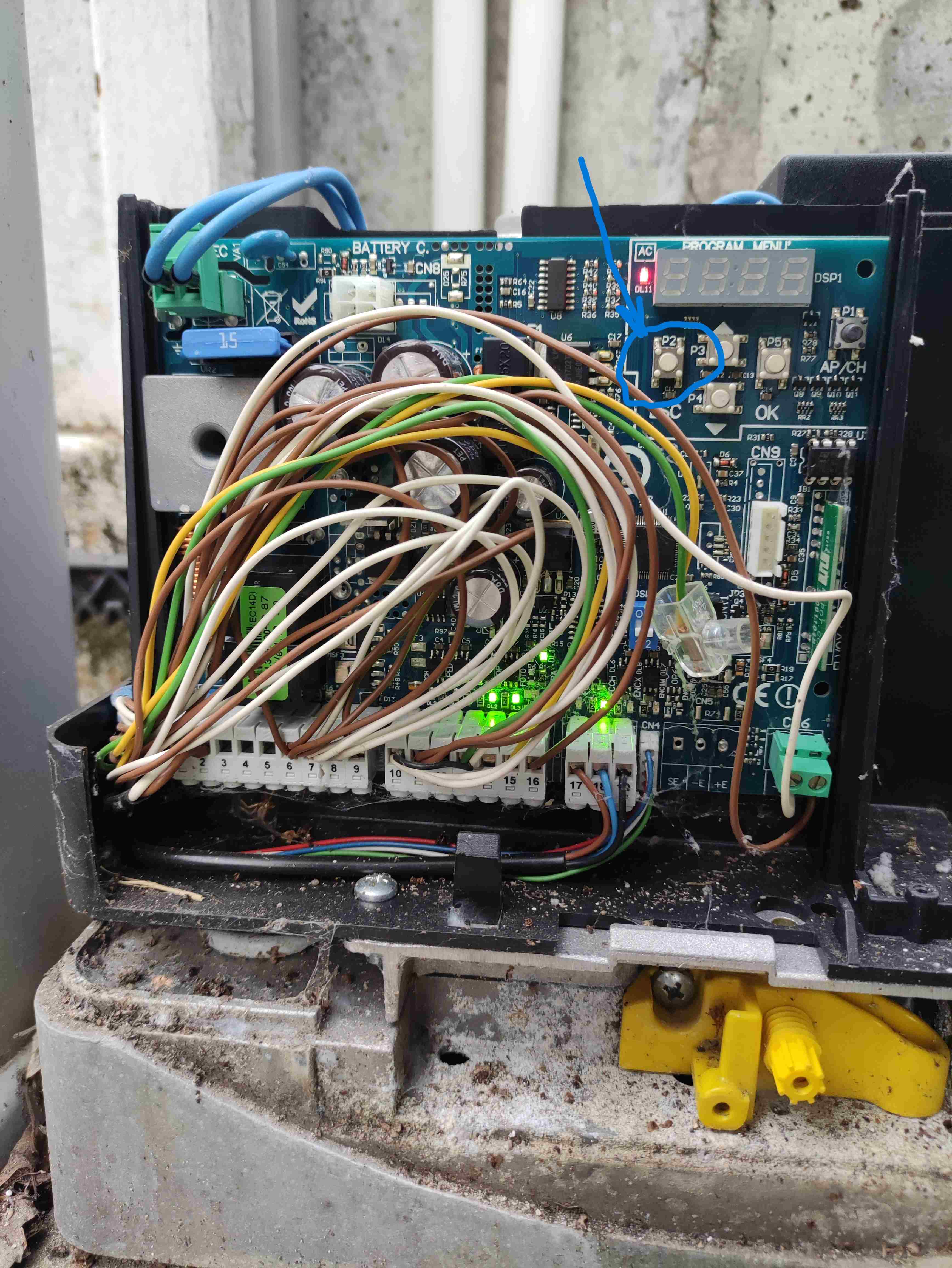

jarrese66 Inserito: 3 aprile 2023 Segnala Share Inserito: 3 aprile 2023 Buongiorno a tutti, ho acquistato 2 radiocomandi Elvox 2 canali ETRN2 ma non riesco a programmarli. La procedura prescritta non fornisce risultati.....sulla scheda non trovo indicazioni particolari (modello, produttore...). Qualcuno mi sa dare un consiglio/dritta in merito? grazie mille. Link al commento Condividi su altri siti More sharing options...
ROBY 73 Inserita: 4 aprile 2023 Segnala Share Inserita: 4 aprile 2023 Ciao jarrese66, 15 ore fa, jarrese66 ha scritto: ........sulla scheda non trovo indicazioni particolari.......... Fai una foto e postala all'etichetta verde che si vede sul relè in basso a sinistra e che adesso è coperta dai fili. Già che ci sei togli tensione e dai una spolverata alla scheda, almeno ai ragni e alle ragnatele, che male non fa, anzi Link al commento Condividi su altri siti More sharing options...
