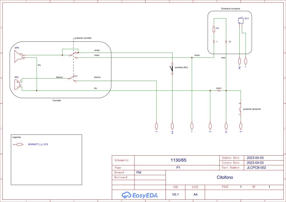

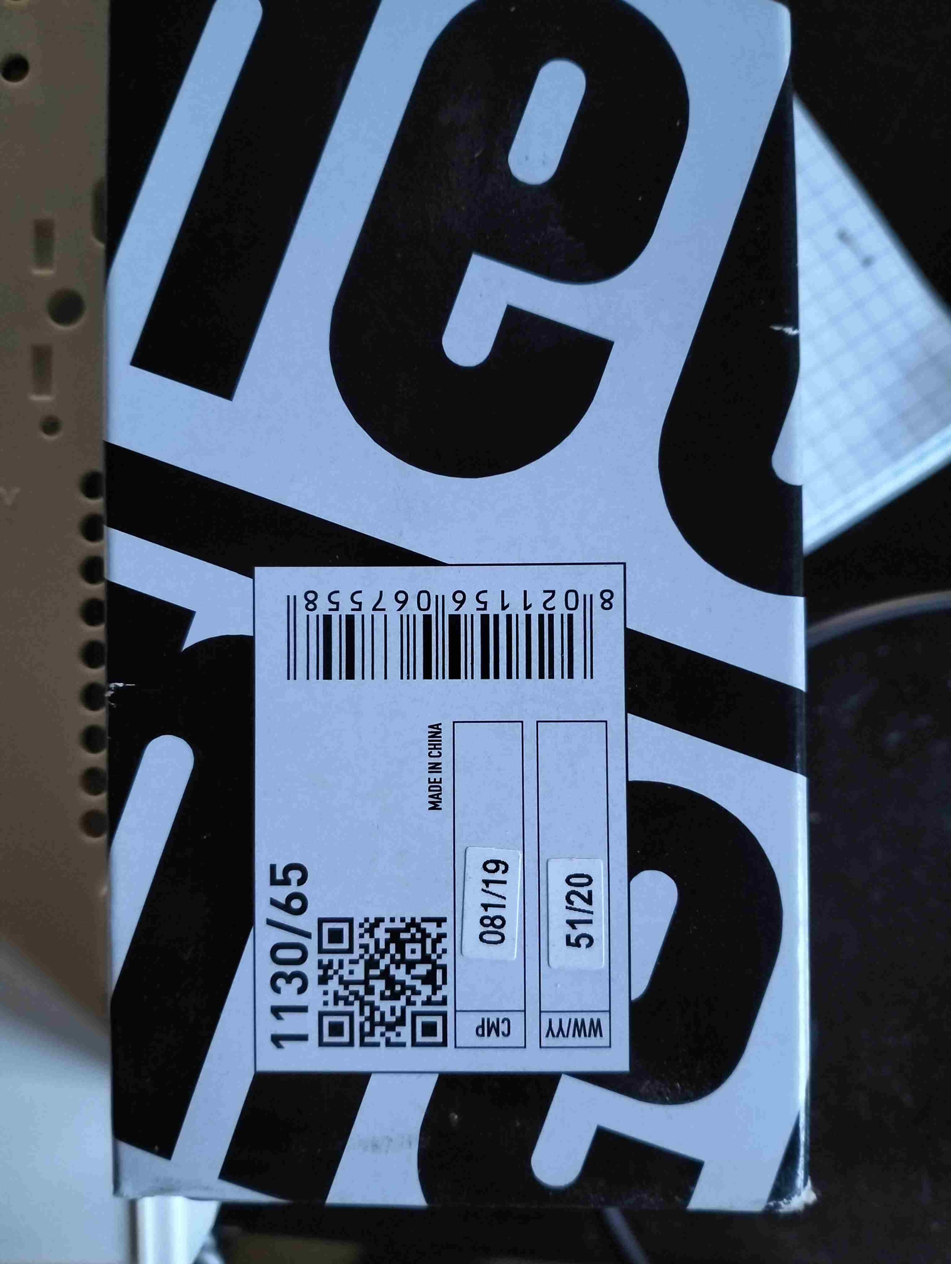

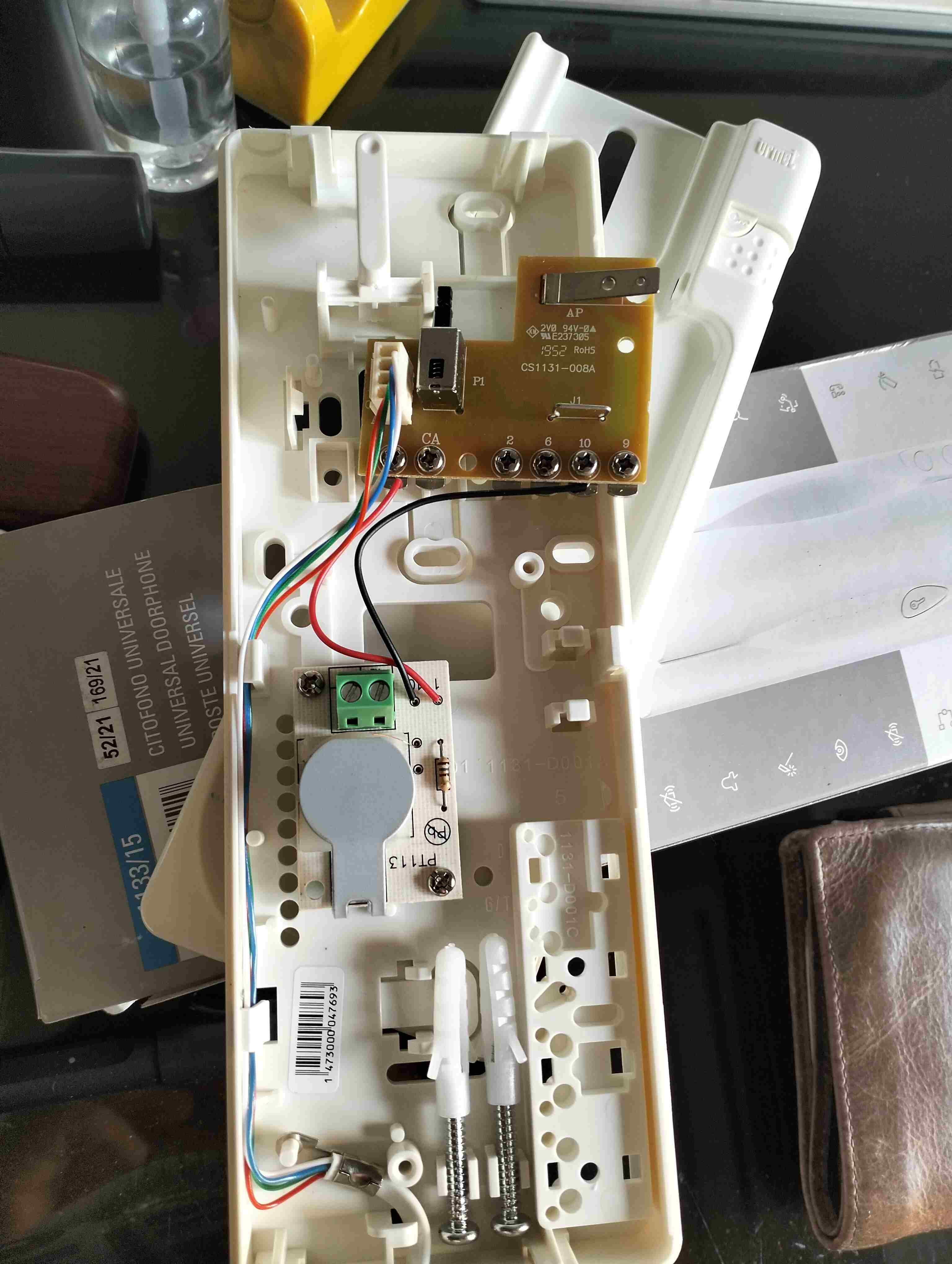

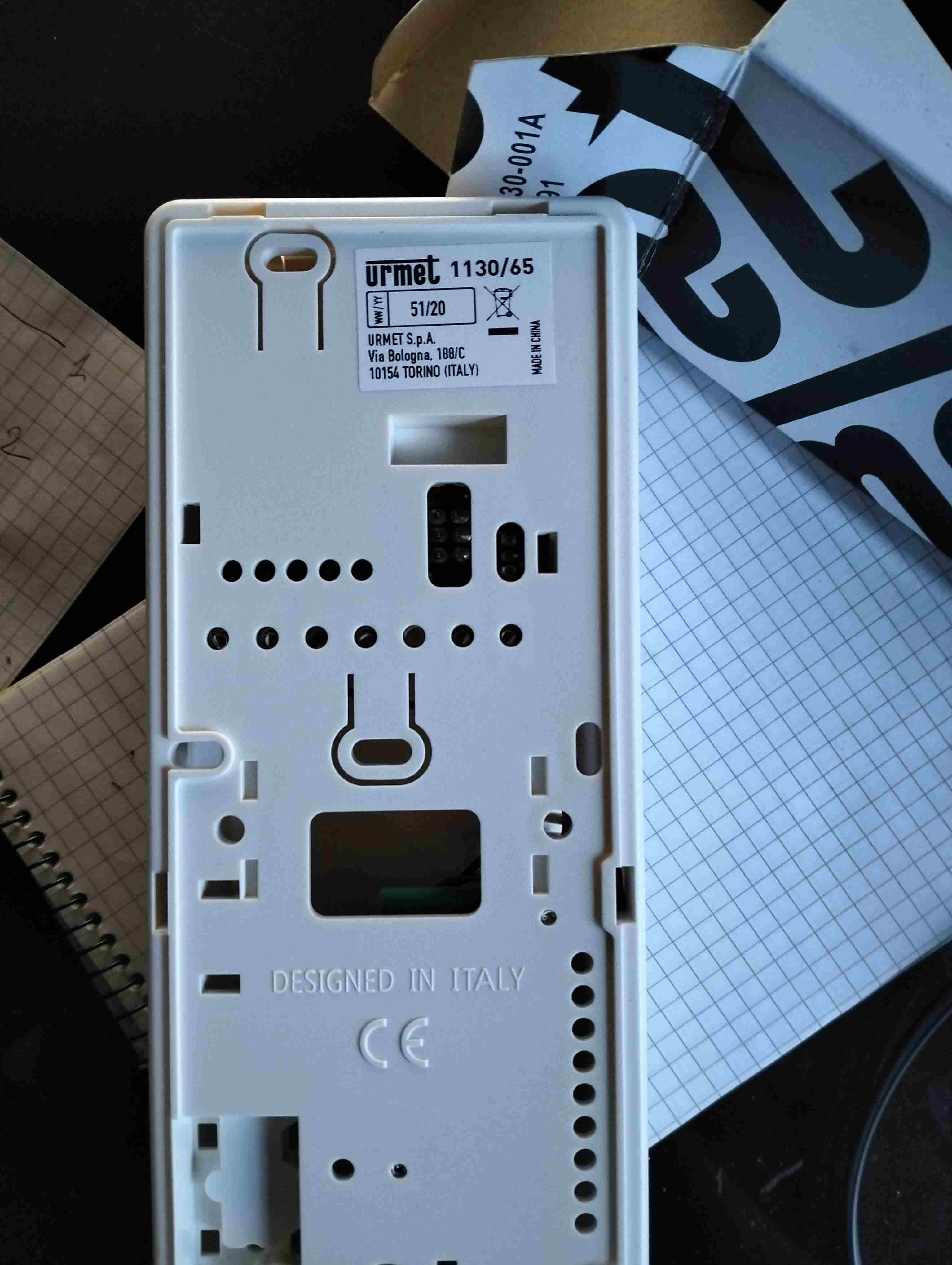

Sostituzione citofono Urmet 1130/1 (centralino portiere) con 1130/65
Buongiorno a tutti gli esperti
Vorrei sostituire un posto interno Urmet 1130/1 guasto (impianto tipo classico, con centralino portiere, in funzione) con uno nuovo.
Ho letto attentamente i post già pubblicati in merito, e più volte si cita il modello 1130/65 come sostituto per l'impianto in questione.
Ho acquistato un 1130/65 e, dopo averlo aperto, scopro che:
1- manca il pulsante chiamata portiere
2- manca il morsetto 8
Insomma, sono in vera difficoltà.
Ho tentato di capire come sia realizzato l'1130/65, ed ho preparato uno schema, spero corretto.
La domanda è:
come si collega questo citofono ad un impianto con centralino?
Grazie in anticipo.
Triplo grazie se le eventuali risposte saranno a prova di stupido.
Sicuro che non sia un 1130/55?
Posta una foto del 1130/65 (55?) aperto. Forse ho lo schema
Modificato: da soltec
11 ore fa, soltec ha scritto:
Sicuro che non sia un 1130/55?
Posta una foto del 1130/65 (55?) aperto. Forse ho lo schema
Ragionevolmente sicuro, anche se il dubbio era venuto anche a me.
Quel citofono è un 1130/11 con in aggiunta il pulsante  sulla cornetta che va tenuto premuto per parlare. Nelle istruzioni è chiaramente indicato che non è compatibile con il centralino, come tra l'altro sia il 1130/16 e 1130/11.
Al momento ho provato sia il 1130/11 che 1130/16 che con opportuna modifica funziona con il centralino. Si perde la funzionalità che se alzi il citofono si accende la spia sul centralino. Quindi se chiami il portiere non può individuare chi lo sta chiamando.
Presumo anche questo dovrebbe andare modificato. Ma perché hai preso questo con il tasto inserzione? Solo perché pensavi fosse meccanico?
Comunque l'unico compatibile credo rimanga 1130/55 anch'esso con tasto inserzione.
Altrimenti devi cercare in rete 1130/1 oppure 1130/50 (uguale al precedente ma tutto bianco)
Modificato: da soltec
16 minuti fa, soltec ha scritto:
Quel citofono è un 1130/11 con in aggiunta il pulsante  sulla cornetta che va tenuto premuto per parlare. Nelle istruzioni è chiaramente indicato che non è compatibile con il centralino, come tra l'altro sia il 1130/16 e 1130/11.
Al momento ho provato sia il 1130/11 che 1130/16 che con opportuna modifica funziona con il centralino. Si perde la funzionalità che se alzi il citofono si accende la spia sul centralino. Quindi se chiami il portiere non può individuare chi lo sta chiamando.
Presumo anche questo dovrebbe andare modificato. Ma perché hai preso questo con il tasto inserzione? Solo perché pensavi fosse meccanico?
Preso solo ed esclusivamente perchè nel forum avevo letto fosse compatibile con impianti con centralino.
Pazienza, avrò capito male, ho un 1130/65 da rivendere.
16 minuti fa, soltec ha scritto:
Comunque l'unico compatibile credo rimanga 1130/55 anch'esso con tasto inserzione.
Altrimenti devi cercare in rete 1130/1 oppure 1130/50 (uguale al precedente ma tutto bianco)
Grazie mille.
