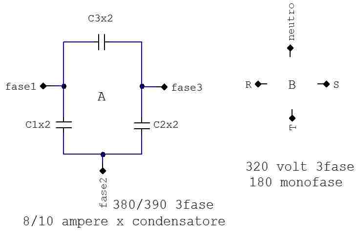

Recupero di un GruppoElettrogeno
Buongiorno.
Di elettrotecnica ero scarsissimo a scuola tra thevenin e kirchhoff...
Chiedo a Voi. Gruppo elettrogeno con motore diesel ricondizionato.  2 avvolgimenti ( vedere schema abbozzato).
Avvolgimento A possiede 2 serie di condensatori ( senza marcatura) ; qui si legge una tensione sui 380/390 volt fase-fase.
Con pinza amperometrica sui fili dei condensatori si rilevano correnti in CA oscillanti dagli 8 ai 10 ampere,
Su avvolgimento B, quello che espone le fasi sulle uscite, la tensione e' bassa sui 320 volt fase-fase, ovviamente anche il monofase e' basso.
Motore diesel a pieni giri, nessun carico, presumibile capacita' 5.5Kw, targhetta generatore non disponibile.
Scollegando completamente i condensatori e verificandoli con ohmetro uno segna 10/12 Megaohm, tutti gli altri 450/500Kilo ohm.
Grazie per qualunque suggerimento.
Buon lavoro e....Buona Pasqua a Tutti Voi.
Mauro.
