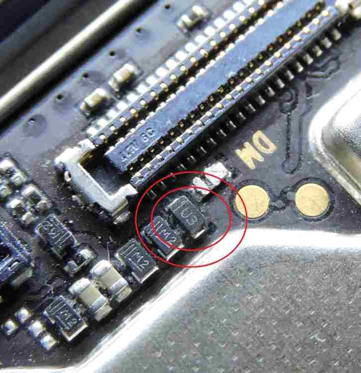

aiuto su componente in SMD
Un cordiale saluto a tutti
perdonate la mia poca competenza, ma vorrei chiedere il vs aiuto su un componente che allego in foto.
In oggetto trattasi di un pcb di un redmi9 a cui è saltato un componente (accanto il cerchiato).
come da foto
Quello saltato è identico a quello evidenziato.
Da profano sembrerebbe un diodo, ma mi potrei sbagliare.
chiedo il vs aiuto per capire cosa sia, dove reperirlo e sopratutto come poterlo risaldare (escludo a priori la pistola termica essendo vicinissimo al connettore).
Altra domanda è se posso pulire il pcb, spogliato di tutto, con il pulitore ultrasuoni in un po di isopropilico, o se con un semplice pennello imbevuto.
Ringrazio anticipatamente
u3 d.jpg
Modificato: da Tomx
È una resistore da 10 kohm e lo si rimette con ingranditore o microscopio, una goccia di flusssante liquido, stagno da 0.5mm, saldatore a punta finissima, pinzetta per smd e mano ferma.
Modificato: da maxmix69
Mi sembra di leggere U3, e potrebbe essere un diodo
2 ore fa, patatino59 ha scritto:
Mi sembra di leggere U3, e potrebbe essere un diodo
Mi sa che hai ragione, avevo visto dal cellulare ieri sera che stavo già a letto, effettivamente sembra scritto U3 e sembra ci sia una fascia di riferimento, mi pareva invece scritto 103.
Il procedimento di montaggio è ovviamente lo stesso, ma bisogna sapere se va messo con la fascia verso la scritta DM o dal lato opposto.
Probabilment è uno zener da 2,4V, QUI c'è il datasheet.
Confermo che ha la la fascetta che originariamente era rivolta verso l'altro componente (contrario al DM), e confermo che riporta la sigla U3.
Per l'attrezzatura mi posso organizzare,
La sigla U3 che significa?
come equivalente cosa devo cercare?
va bene il BZX84J?
su ebay avevo trovato gli M2, ma degli U3 nessuna traccia
nb: questo diodo dovrebbe comandare una delle fotocamere..
Modificato: da Tomx
Dal datasheet che avevo allegato si vede che la sigla dello zener che serve a te è:
BZX84J-C2V4
2 ore fa, maxmix69 ha scritto:
Dal datasheet che avevo allegato si vede che la sigla dello zener che serve a te è:
BZX84J-C2V4
Grazie  mille
provvedo a reperirlo e posterò un eventuale aggiornamento
Modificato: da Tomx
