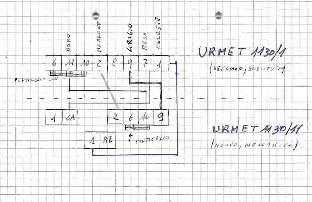

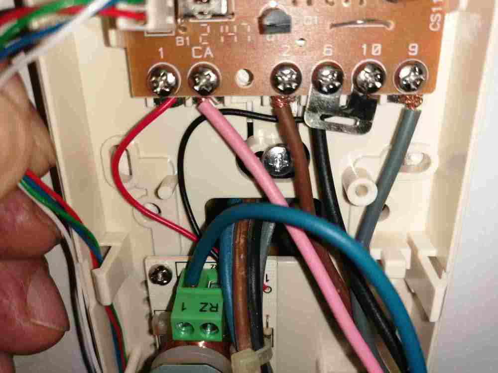

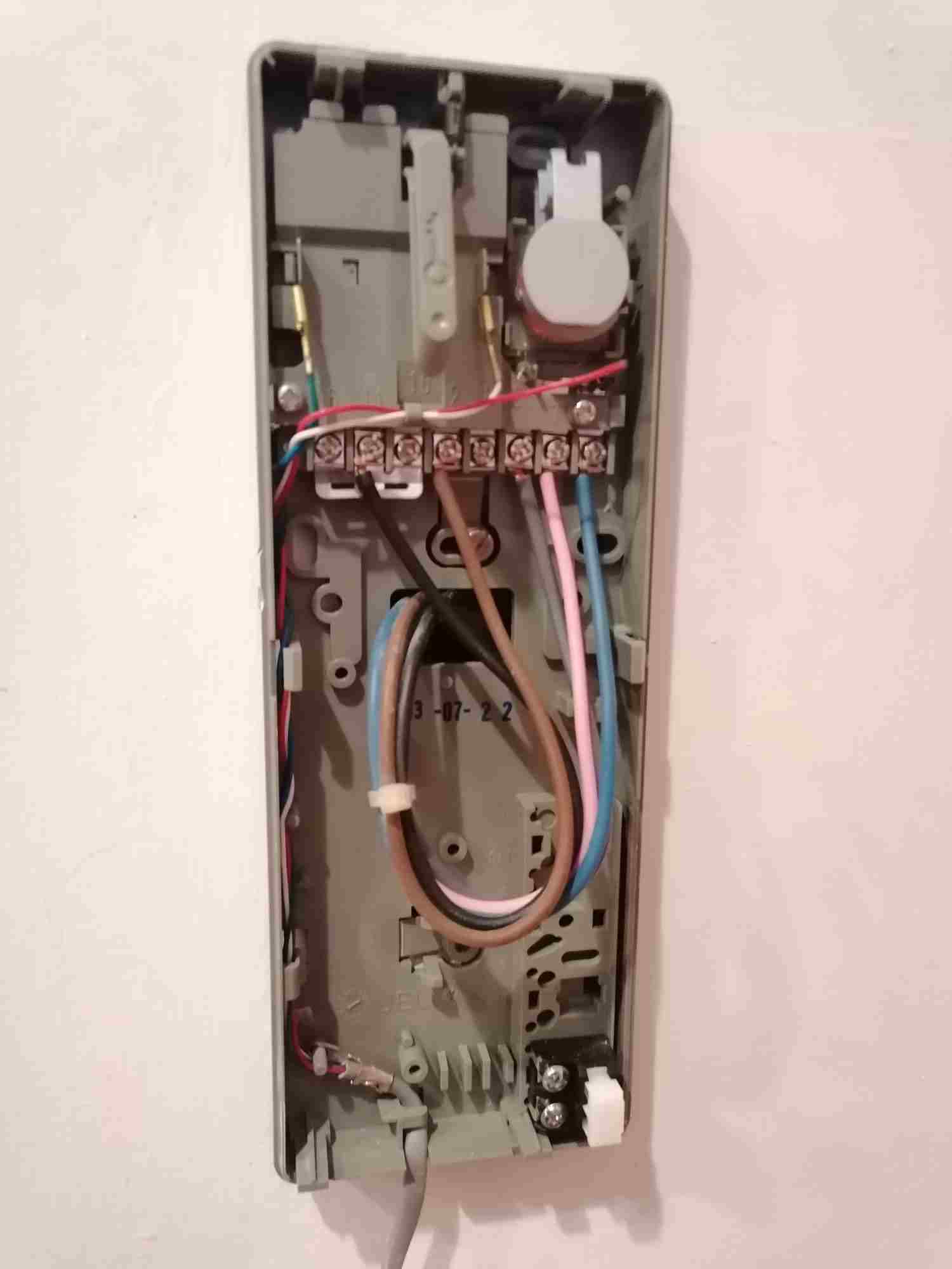

Propolcom Inserito: 3 aprile 2023 Segnala Share Inserito: 3 aprile 2023 Ho dovuto sostituire un vecchio citofono Urmet 1130/1 perche le voci in entrata e uscita erano appena percettibili. Essendo un modello meccanico, la scelta e' caduta su uno altrettanto meccanico, l'1130/11 sempre della Urmet. Ho collegato i fili seguendo la numerazione presente sui citofoni ma non tutto corrisponde, ad esempio il 7 che alcuni mi hanno detto corrisponda al CA del nuovo citofono. Chiedo aiuto perche', pur sentendosi molto bene le voci ed aprendo tranquillamente il portone, non funziona il cicalino, ovvero se mi citofonano io non lo so. Dove ho sbagliato? Allego la foto del vecchio apparecchio e come era collegato, la foto del nuovo con i collegamenti che ho fatto e lo schema di collegamento. Sul vecchio erano ponticellati il 6,11 e 10. Grazie per l'attenzione Link al commento Condividi su altri siti More sharing options...
soltec Inserita: 3 aprile 2023 Segnala Share Inserita: 3 aprile 2023 Il rosa va su RZ. Ca non lo devi collegare. 1130/11 non è meccanico. È un citofono a chiamata elettronica a cui hanno aggiunto il ronzatore. Il ponticello 6-10 non dovevi farlo già c'è sulla scheda . Link al commento Condividi su altri siti More sharing options...
