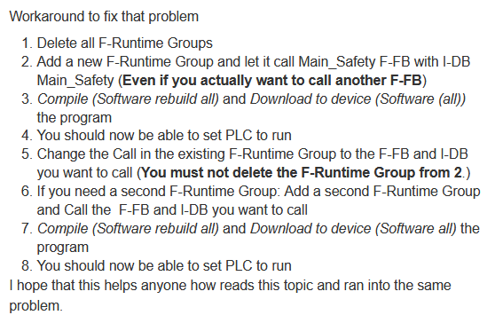

Errore FB32767 mette in STOP il PLC simulato
Vindro
Buongiorno, sto cercando di simulare una CPU S7-1500 con TIA Portal V17 ma, dopo una corretta e completa compilazione, la CPU virtuale resta in STOP.
Il buffer di diagnostica segnala che l'errore che blocca il PLC si trova in FB32767 ma esso è generato automaticamente ed è protetto, pertanto non si può correggere.
Nello specifico, l'errore riguarda la lunghezza di un'area di memoria ( come quando si punta a un'area inesistente o più corta ).
Ho provato a seguire anche questa procedura che ho trovato su altri forum ma non cambia nulla ...
Avete suggerimenti a tale proposito ? Grazie in anticipo !!!
Link al commento
Condividi su altri siti
