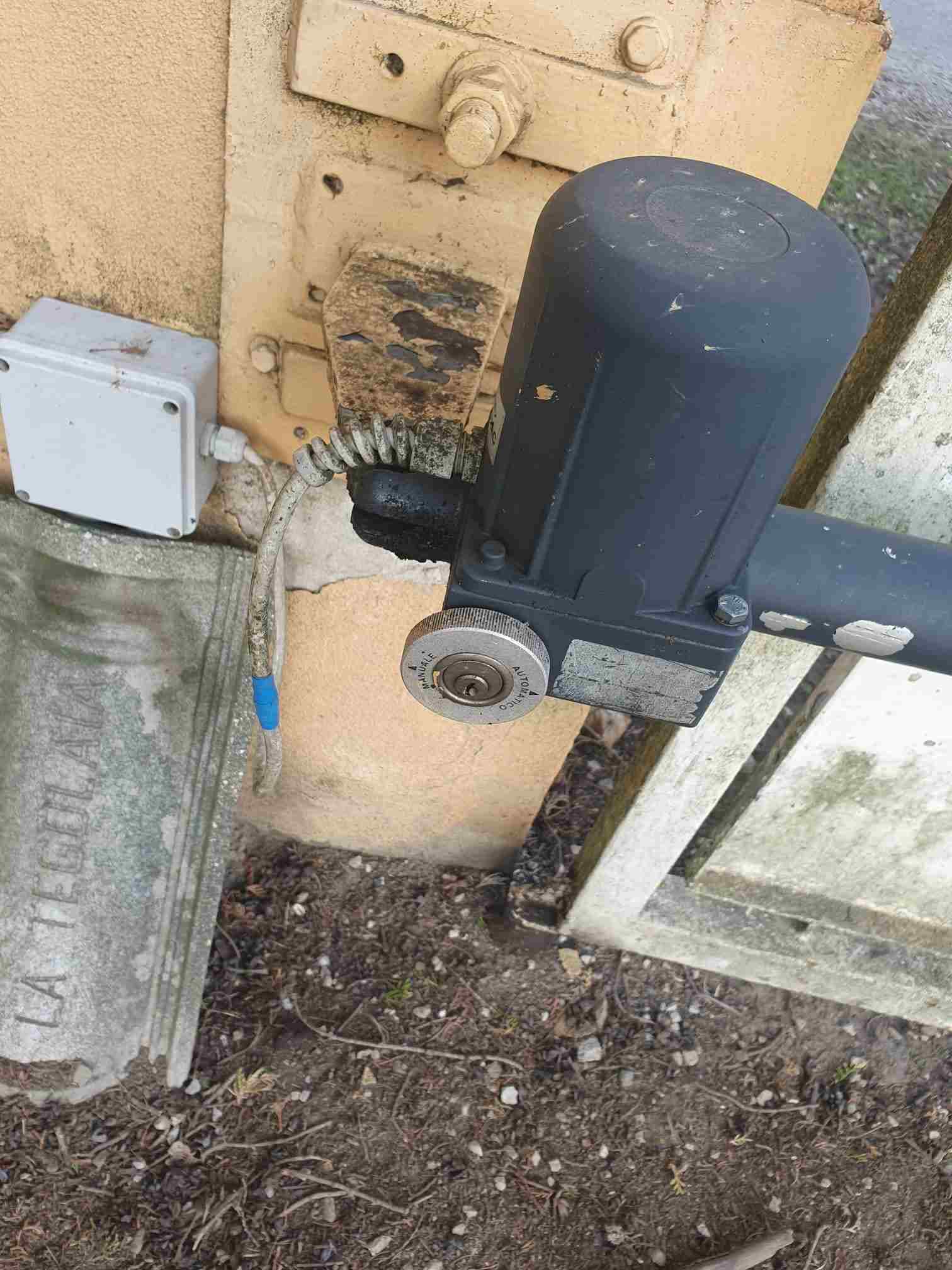

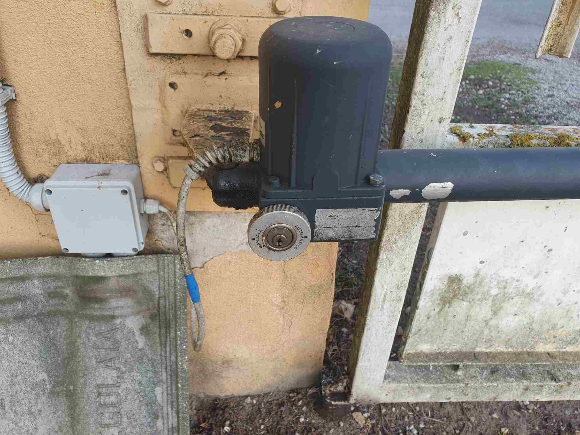

Marco G Inserito: 4 aprile 2023 Segnala Share Inserito: 4 aprile 2023 Ciao a tutti, Ho un cancello ad ante battenti gestito da un'automatismo Beninca. È stato installato circa nel 2004 e nell'ultimo anno si sono spezzati i bulloni che fissano i cilindri alle ante. Avevo provato a fare una riparazione provvisoria ma difficilmente regge, quindi vorrei cercare di capire se posso sostituire il bullone o eventualmente anche il cilindro senza tuttavia sostituire anche il motore. A proposito dei motori, mi sarebbe utile sapere che modello sono, le etichette sono distrutte e ho difficoltà a trovare informazioni online. Forse qualcuno di voi si ricorda del modello nella foto. Grazie a tutti. Link al commento Condividi su altri siti More sharing options...
ROBY 73 Inserita: 5 aprile 2023 Segnala Share Inserita: 5 aprile 2023 (modificato) Ciao Marco G, 8 ore fa, Marco G ha scritto: .........A proposito dei motori, mi sarebbe utile sapere che modello sono,......... Sono dei vecchi DU.30 (lungo 92cm, per ante fino a 3 metri e 400Kg di peso), oppure DU.50 (lungo 132cm, per ante fino a 5 metri e 250Kg di peso), a seconda delle dimensioni dell'attuatore stesso con la variabile delle dimensioni delle ante, casomai misurali e/o posta una foto dell'intero attuatore. 8 ore fa, Marco G ha scritto: ..........nell'ultimo anno si sono spezzati i bulloni che fissano i cilindri alle ante. Sinceramente non ho capito di che bullone parli di preciso, intendi quello posteriore che va infilato tra l'attuatore e la staffa? Casomai posta una foto con il particolare cerchiato, se vuoi dai un'occhiata anche QUI Modificato: 5 aprile 2023 da ROBY 73 Link al commento Condividi su altri siti More sharing options...
Marco G Inserita: 10 aprile 2023 Autore Segnala Share Inserita: 10 aprile 2023 Grazie @ROBY 73, nel mio caso si trattava di un DU.50 ma in ogni caso il distributore mi ha detto che il pezzo è lo stesso anche per il DU.30. Ho finito di installare i due ricambi stasera dopo due giornate di lavoro: i due blocchi erano fissati da un cilindretto messo dentro a pressione e incredibilmente non si muovevano di un millimetro nonostante i mille tentativi. Alla fine in extremis ho sciolto il vecchio blocco di plastica con il cannello, ma di uscire i cilindretti non ne volevano sapere, così li ho sciolti con la saldatrice. Fatto tutto ciò, un'altra mezza giornata per inserire i nuovi cilindretti e rimontare tutto. Ora speriamo che durino almeno quanto quelli vecchi ahah. Link al commento Condividi su altri siti More sharing options...
ROBY 73 Inserita: 10 aprile 2023 Segnala Share Inserita: 10 aprile 2023 30 minuti fa, Marco G ha scritto: ............Ora speriamo che durino almeno quanto quelli vecchi ahah. Te lo auguro che durino anche di più ☺️, ciao prego Link al commento Condividi su altri siti More sharing options...
