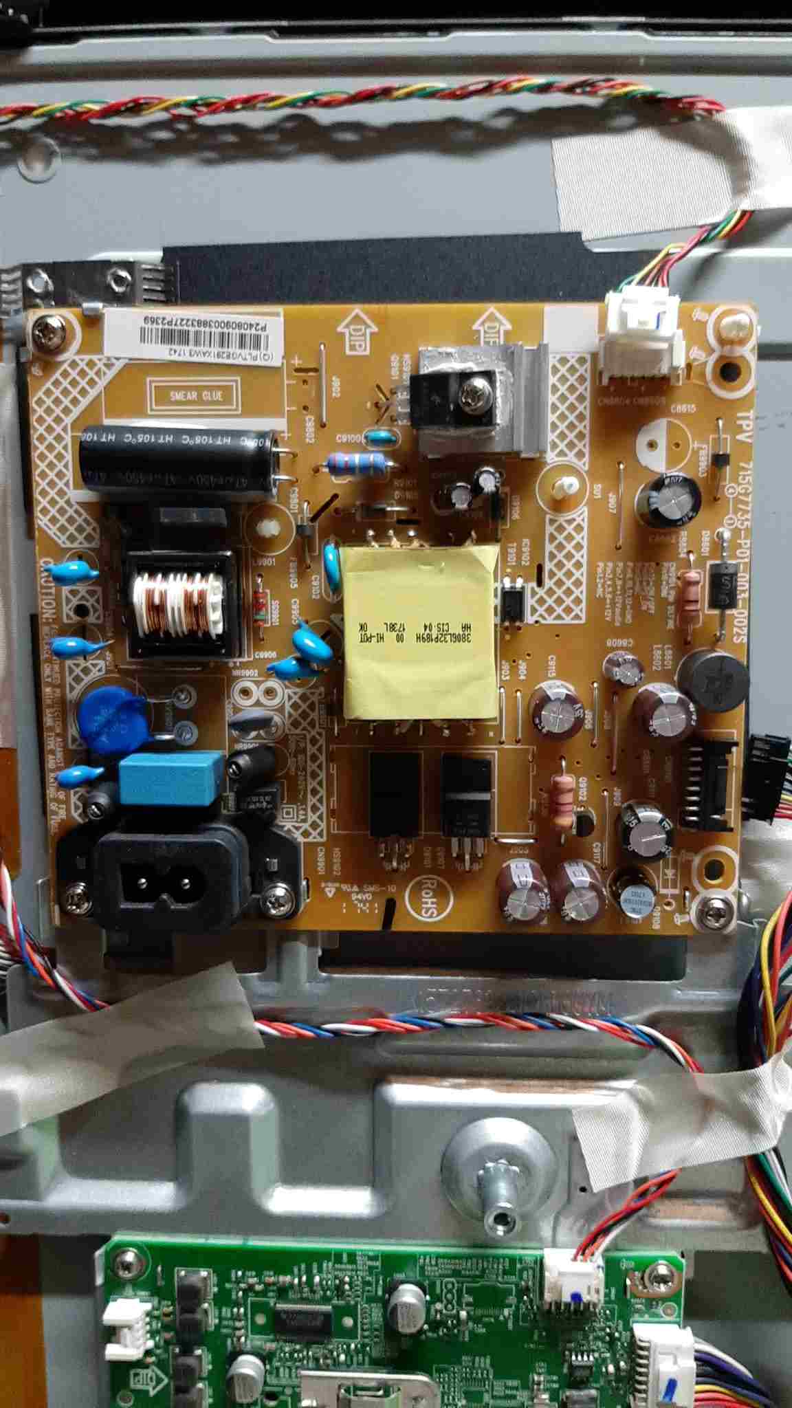

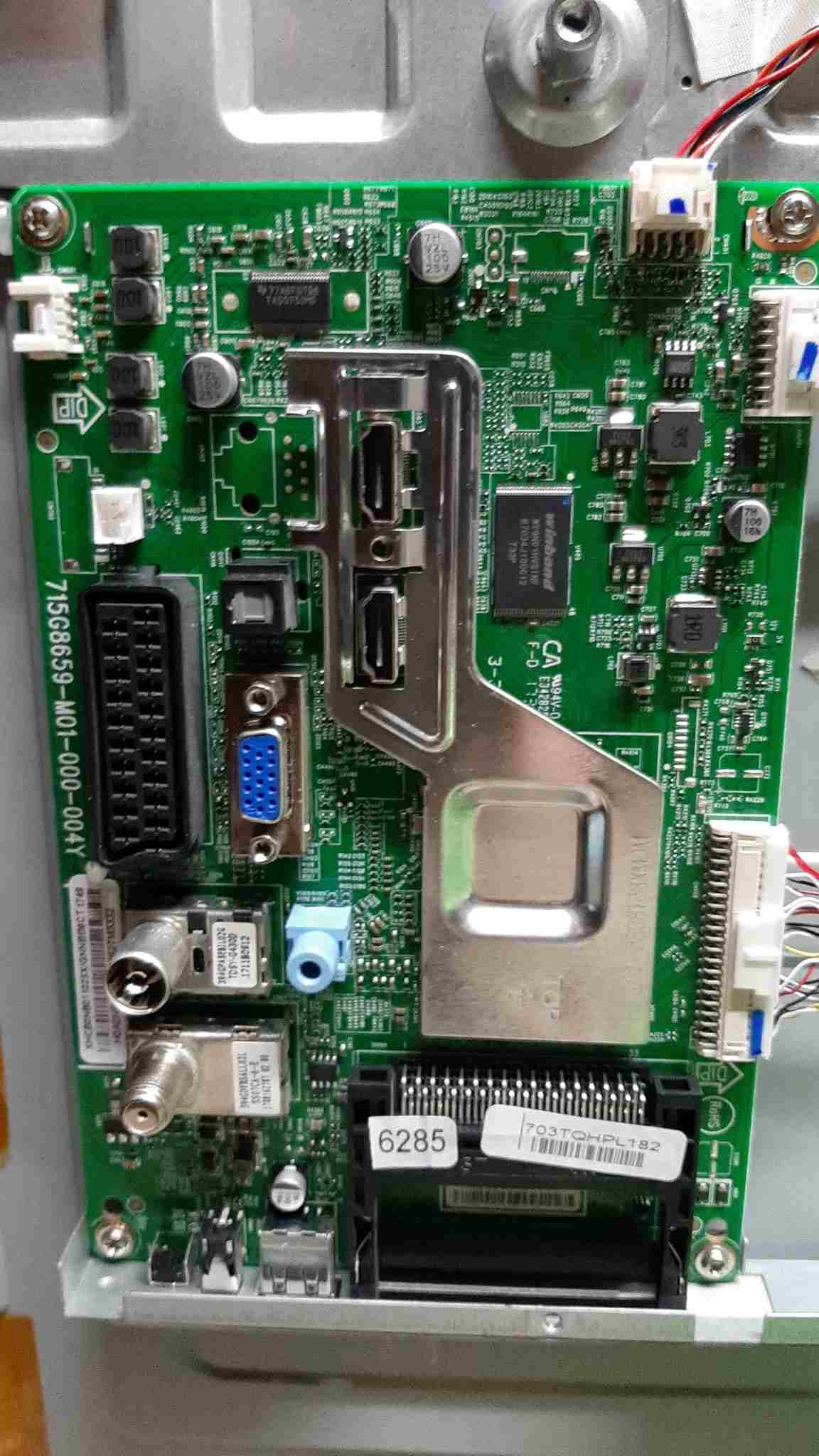

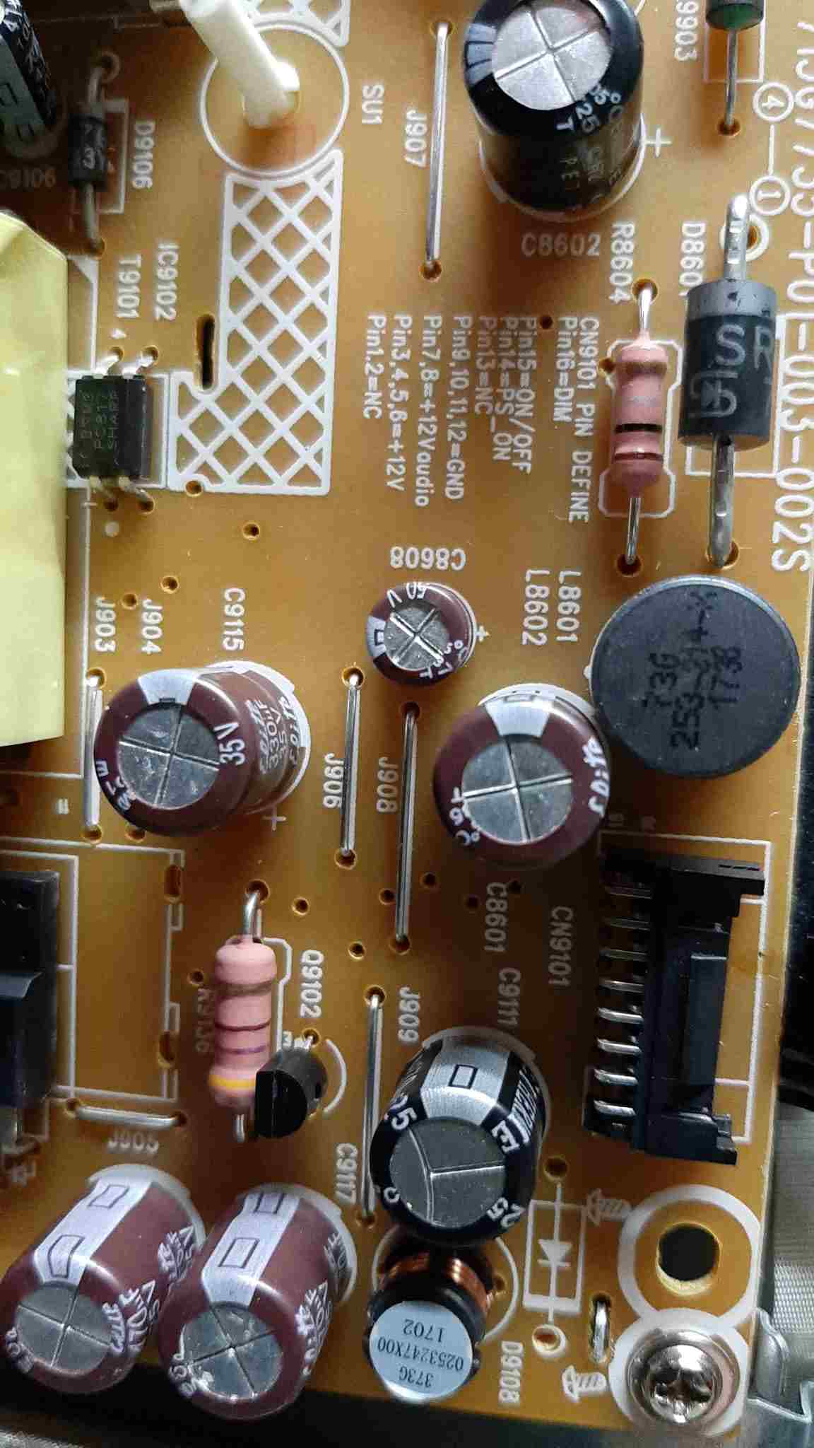

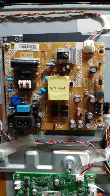

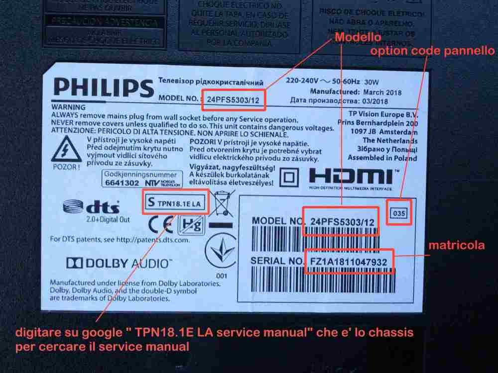

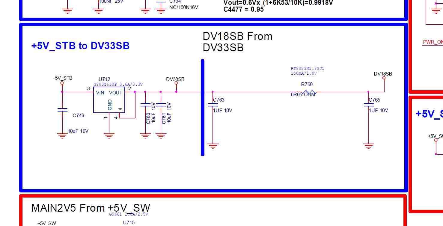

dante6115 Inserito: 5 aprile 2023 Segnala Inserito: 5 aprile 2023 Salve a tutti, ho la power 715G7735-P01-003-002S guasta del tv in questione. Inizialmente la sk presentava i soliti componenti rotti a seguito scoppio condensatore ceramico. Preso un kit di riparazione, sostituiti i componenti compreso il fotoaccoppiatore (LM817 sostituito con PC817), rifatta una pista bruciata. Adesso si accende la spia led ma con una sorta di lampeggio, credo sia in protezione. E' capitato a qualcuno questo tipo di problema? per caso si trova uno sk elettrico? Grazie a tutti
3kek1 Inserita: 10 aprile 2023 Segnala Inserita: 10 aprile 2023 Devi mettere una foto della scheda anche dello specchietto delle tensioni, comunque la scheda va provata con carichi di prova, se cosi funziona c'è un problema software probabile.. fai anche una foto alla main anche se mi sa che le foto saranno brutte..
3kek1 Inserita: 10 aprile 2023 Segnala Inserita: 10 aprile 2023 (modificato) Non si può andare avanti con queste foto del cavolo, sembra di essere ai tempi delle bbs, comunque metti una lampadina da auto sul 12v e misura la V Modificato: 10 aprile 2023 da 3kek1
Riccardo Ottaviucci Inserita: 11 aprile 2023 Segnala Inserita: 11 aprile 2023 16 ore fa, 3kek1 ha scritto: Non si può andare avanti con queste foto del cavolo chiedo al web master
dante6115 Inserita: 11 aprile 2023 Autore Segnala Inserita: 11 aprile 2023 Ciao, non capisco il problema delle foto, comunque 12v presenti
3kek1 Inserita: 11 aprile 2023 Segnala Inserita: 11 aprile 2023 allora non è piu guasta la sch. alimentaz. ma la main board si. Non credo che puoi fare molto che sostituirla, si sarà corrotta una memoria anche se non riesco a vederla..
dante6115 Inserita: 11 aprile 2023 Autore Segnala Inserita: 11 aprile 2023 OK. grazie 1000 per la dritta.
3kek1 Inserita: 11 aprile 2023 Segnala Inserita: 11 aprile 2023 (modificato) ah si giusto per chiarire il problema delle foto è colpa del sito, scusa se non ho chiarito, ma devo ripetere sempre le stesse cose, o fanno la foto col testone che fa ombra o il riflesso della lampada, insomma è dura.. comunque anche se non penso che hai il necessario per ripararla, ma il chip in ssop a destra delle 4 bobinette dell'audio come è siglato? è un microcontrollore? Modificato: 11 aprile 2023 da 3kek1
3kek1 Inserita: 11 aprile 2023 Segnala Inserita: 11 aprile 2023 (modificato) Ho studiato un attimo l'argomento foto scaricandone qualcuna da varie discussioni, io penso che il problema nasca dal fatto che le fotocamere di oggi facciano foto troppo ad alta risoluzione e questo su un sito con migliaia di post all'anno forse non va bene, a mio parere bisognerebbe accettare file da max 2000x2000 pixel ma di qualità, anche 80%, come faceva badcaps forum, se no non si vede nessuna scritta e serve a poco.. cosi il sito non deve ricompattarle.. c'è una foto fatta col cell. per esempio 4500x2000 circa è troppo, occupando 440kb che non è poco in generale è poco però per quella risoluzione.. non sarebbe male una sticky note in ogni sezione che spiega come si fanno le foto, niente testoni, flash etc.. PS: non ci siamo molto comunque ho controllato, 2mpixel cioè 1280x960 ad esempio sono 3Mb Modificato: 11 aprile 2023 da 3kek1
dante6115 Inserita: 13 aprile 2023 Autore Segnala Inserita: 13 aprile 2023 Ciao. la sigla è TAS5753MD ed è l'amplificatore audio. La memoria credo sia l'altro siglato W29N01HVSINF. Potrei sostituirlo ma ne servirebbe uno programmato immagino.
3kek1 Inserita: 13 aprile 2023 Segnala Inserita: 13 aprile 2023 non lo so se c'è un'altra memoria piu piccola, prova a guardare io non vedo
dante6115 Inserita: 15 aprile 2023 Autore Segnala Inserita: 15 aprile 2023 Ci sono solo altri 2 integrati piccoli, uno siglato RT6206BH ( da datasheet è Synchronous Step-Down Converter) e l'altro 4449 (da datasheet è un mosfet)
3kek1 Inserita: 15 aprile 2023 Segnala Inserita: 15 aprile 2023 se sotto al dissipatore non hai altro comincerei a controllare tutti i dc-dc, ovvero tensione sulle bobine tranne le 4 vicine all'uscita audio, su una forse troverai zero, quella vicino al sinto satellitare, poi sulle alette dei chip a 4 pin tipo 1117
dante6115 Inserita: 17 aprile 2023 Autore Segnala Inserita: 17 aprile 2023 aggiornamento: verificato tensioni sotto U712 siglato 903T63 (a 3 piedini con aletta posizionato sotto connettore cavi ingresso) da 4,5 a 4,75v (sia su aletta che piedino 3) mentre un uscita piedino 1 0,180v. Staccando il piedino 1di uscita mi trovo una tensione variabile all'ingresso (piedino 3) tra 4,8 e 5,1v mentre al 1 staccato 0v.
3kek1 Inserita: 17 aprile 2023 Segnala Inserita: 17 aprile 2023 (modificato) è un reg. di tensione a 3,3v con piedinatura 1. Gnd 2. Vin 3. V.out siglato G903T63 Modificato: 17 aprile 2023 da 3kek1
3kek1 Inserita: 17 aprile 2023 Segnala Inserita: 17 aprile 2023 Comunque 4,5v sono pochi, vedi se escono dalla vicina induttanza, devono essere 5
illogatto Inserita: 18 aprile 2023 Segnala Inserita: 18 aprile 2023 (modificato) Il 5/4/2023 alle 19:20 , dante6115 ha scritto: per caso si trova uno sk elettrico? Di solito per i Philips non ci sono problemi a trovarli, peccato che non hai indicato neanche il modello del tv in tutta la discussione. Allego la foto di un tv Philips con le info per cercare su internet. Il tuo se non erro dovrebbe essere uno Chassis TPN17.1E (ci sono arrivato incrociando le varie sigle prese dalle foto) e il link al service manual e' questo https://www.manualslib.com/download/2355927/Philips-22pfs4232-12.html A pagina 90 dovrebbe esserci lo schema della tua mainboard. Bisogna prestare attenzione a volte sulle tensioni indicate sulle serigrafie degli alimentatori perche' la Philips (che ora e' TPVision per la cronaca) parecchie volte da' delle indicazioni errate, ma confrontando i valori con lo schema della mainboard si riesce a risalire al valore corretto. 19 ore fa, dante6115 ha scritto: U712 siglato 903T63 Un esempio e' il regolatore di cui parli che dallo schema non si capisce come una tensione di 3V3 attraversando una resistenza da zero OHM diventi per magia 1V8 Modificato: 18 aprile 2023 da illogatto migliore impaginazione
dante6115 Inserita: 18 aprile 2023 Autore Segnala Inserita: 18 aprile 2023 Ciao, il modello del tv è quello suggerito da Illogatto, io non l'avevo messo perchè il tv mi è stato dato senza il coperchio posteriore. Lo schema della power è quello della serie 4022 di pag 42, dove sul connettore di uscita con connettore staccato, le tensioni di 12v 24v sono presenti e regolari, ma appena collego il connettore le misure sulla main diventano ballerine compresi i 5v in ingresso e i 12v in ingresso all'IC U706.
illogatto Inserita: 18 aprile 2023 Segnala Inserita: 18 aprile 2023 Comunque dalle prove che hai fatto direi che U712 abbia dei problemi, visto che non ti da' fuori i 3V3
3kek1 Inserita: 18 aprile 2023 Segnala Inserita: 18 aprile 2023 appunto, prova a dissaldarlo e riprova tutte le altre tensioni come ho detto sopra (non mi hai specificato nulla di preciso in proposito)
dante6115 Inserita: 19 aprile 2023 Autore Segnala Inserita: 19 aprile 2023 Ciao, allora con all'IC U706 e U712 staccati le tensioni sono abbastanza stabili, ossia chiaramente i soli 12v.
3kek1 Inserita: 19 aprile 2023 Segnala Inserita: 19 aprile 2023 (modificato) U706 non lo vedo per via delle foto brutte, che cosa è un controllo switching o un altro lineare in to223? se il primo caso lo devi rimettere e vedere le tensioni Modificato: 19 aprile 2023 da 3kek1
