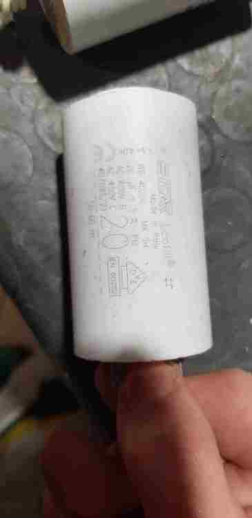

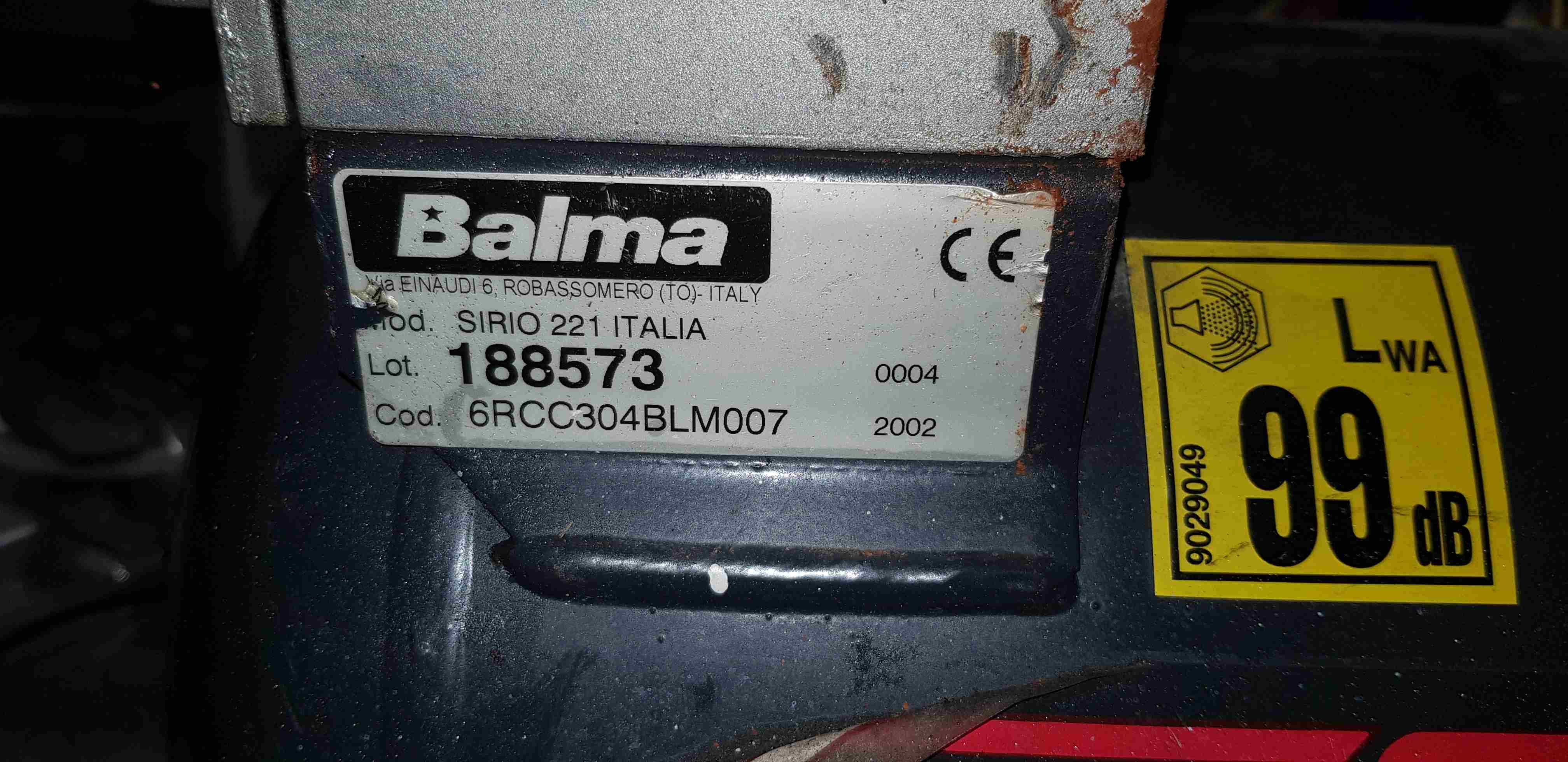

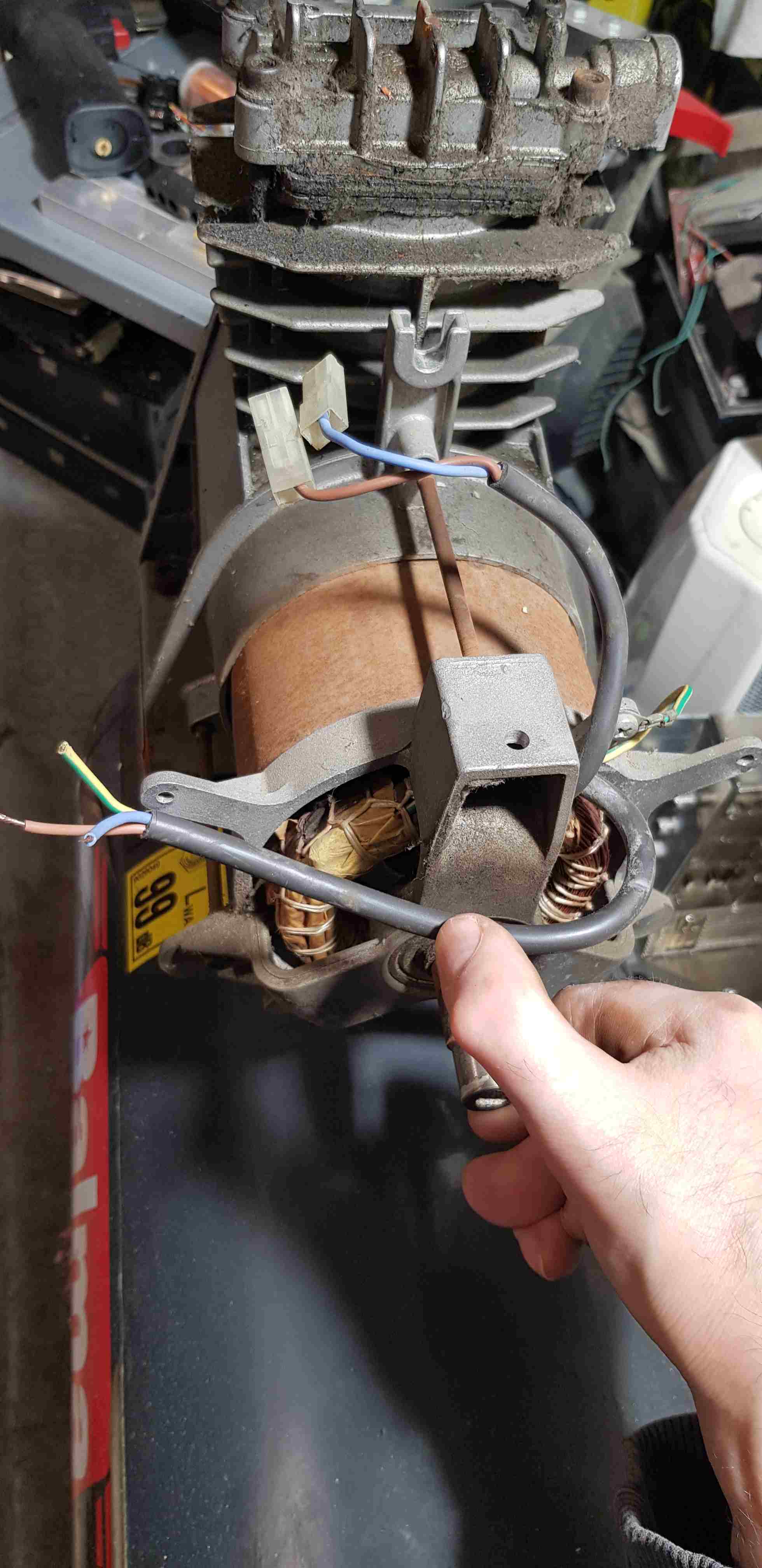

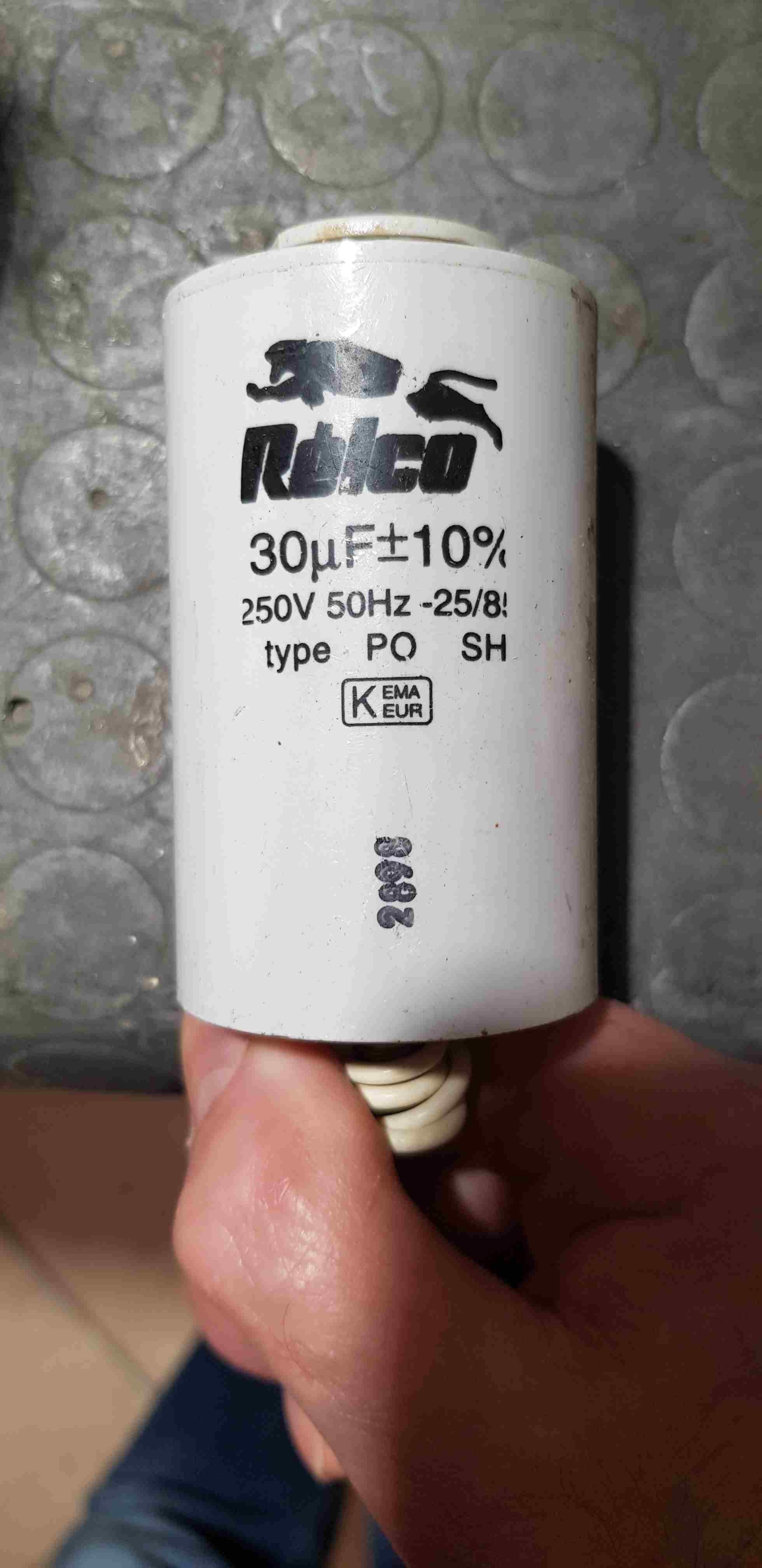

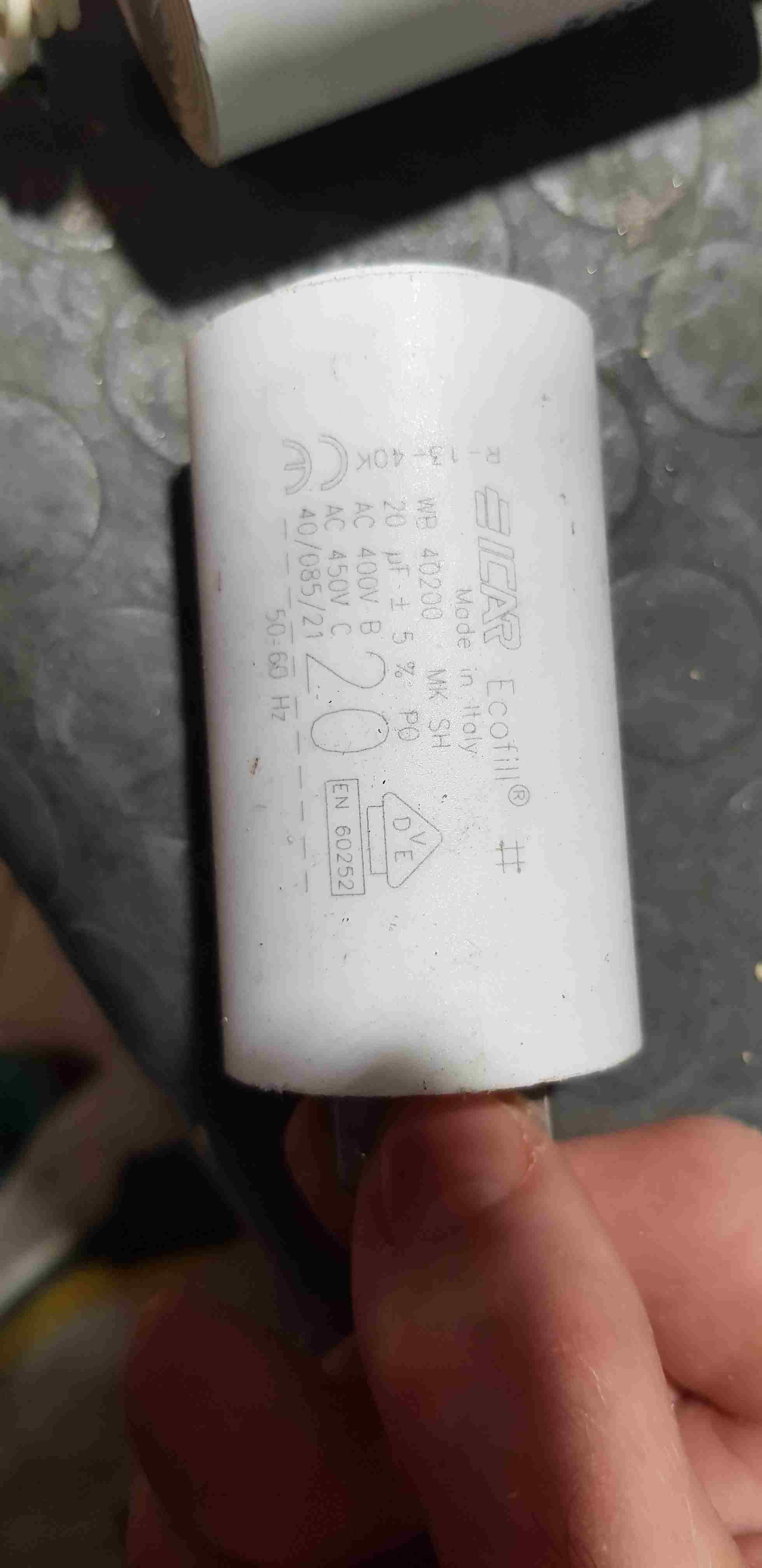

vita.v83 Inserito: 5 aprile 2023 Segnala Inserito: 5 aprile 2023 Salve ragazzi, qualcuno mi può aiutare nel rimettere in moto questo motore di un compressore? Mi e stato regalato senza condensatore e con il cavo tagliato, lho so manca il pressostato ma voglio vedere se prima funziona e poi vedo quello che manca, prima d alimentarlo vorrei provarlo con il tester per scongiurare cortocircuiti, mi spiegate come fare? perche non lho mai fatto, scusate l'ignoranza, do per scontato il collegamento, ma voglio anche la conferma, dove ci sono i fastom manca il condensatore e non so quale mettere, e il cavo tagliato sicuramente li cera il pressostato con il cavo presa, spero in un vostro aiuto grazie
mrgianfranco Inserita: 6 aprile 2023 Segnala Inserita: 6 aprile 2023 (modificato) Per dare una mano a chi vuole aiutare dovresti mettere i dati o la foto della targhetta del motore, Il tuo dovrebbe essere un 24 litri con 220 L/m 1,5 kw, come valore di condensatore sarà il classico 40 microfarad. Io proverei, se gira meccanicamente bene, a collegare il condensatore mettere una spina ai 3 fili e provare se si avvia, se è in corto o in dispersione ti si apre l'interruttore magnetotermico differenziale (è presente si?) se invece funziona poi pensi a ripritinare il pressostato e tutto il resto Modificato: 6 aprile 2023 da mrgianfranco
vita.v83 Inserita: 6 aprile 2023 Autore Segnala Inserita: 6 aprile 2023 Ciao grazie, purtroppo non ćè nessun targa al motore, si presente Salvavita generale
vita.v83 Inserita: 6 aprile 2023 Autore Segnala Inserita: 6 aprile 2023 2 ore fa, mrgianfranco ha scritto: Per dare una mano a chi vuole aiutare dovresti mettere i dati o la foto della targhetta del motore, Il tuo dovrebbe essere un 24 litri con 220 L/m 1,5 kw, come valore di condensatore sarà il classico 40 microfarad. Io proverei, se gira meccanicamente bene, a collegare il condensatore mettere una spina ai 3 fili e provare se si avvia, se è in corto o in dispersione ti si apre l'interruttore magnetotermico differenziale (è presente si?) se invece funziona poi pensi a ripritinare il pressostato e tutto il resto Mi ritrovo questi 2 condensatori posso provarlo con uno di questi? Per quanto riguarda il collegamento i fili li metto a caso?
mrgianfranco Inserita: 6 aprile 2023 Segnala Inserita: 6 aprile 2023 prova col 30 ..anche se è piccolo e sembra vecchio magari hai fortuna... si il condensatore non ha verso come ti va meglio metterlo , se vedi che non parte subito stacca la presa 15 minuti fa, vita.v83 ha scritto: uno di questi?
vita.v83 Inserita: 6 aprile 2023 Autore Segnala Inserita: 6 aprile 2023 23 minuti fa, mrgianfranco ha scritto: prova col 30 ..anche se è piccolo e sembra vecchio magari hai fortuna... si il condensatore non ha verso come ti va meglio metterlo , se vedi che non parte subito stacca la presa Appena provato, purtroppo non parte il condensatore e piccolo fa rumore di alternata ma niente, vedo di reperire uno di 40
vita.v83 Inserita: 6 aprile 2023 Autore Segnala Inserita: 6 aprile 2023 8 ore fa, mrgianfranco ha scritto: prova col 30 ..anche se è piccolo e sembra vecchio magari hai fortuna... si il condensatore non ha verso come ti va meglio metterlo , se vedi che non parte subito stacca la presa Allora ho voluto fare la prova con il condensatore da 20 e funziona senza problemi il motore parte, con il condensatore 30 non parte allore quale il problema?
Livio Orsini Inserita: 7 aprile 2023 Segnala Inserita: 7 aprile 2023 8 ore fa, vita.v83 ha scritto: con il condensatore 30 non parte allore quale il problema? Se il motore parte con il condensatore più piccolo, quasi certamente il condensatore da 30 che hai usato è guasto.
mrgianfranco Inserita: 7 aprile 2023 Segnala Inserita: 7 aprile 2023 18 ore fa, mrgianfranco ha scritto: prova col 30 ..anche se è piccolo e sembra vecchio magari hai fortuna. era un ipotesi reale! 49 minuti fa, Livio Orsini ha scritto: il condensatore da 30 che hai usato è guasto. Prendine uno nuovo costano pochissimo!
