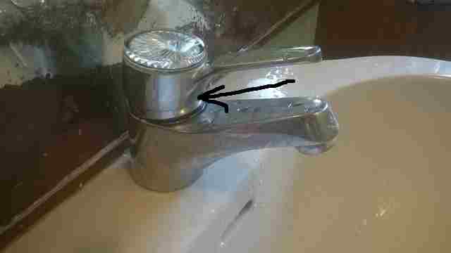

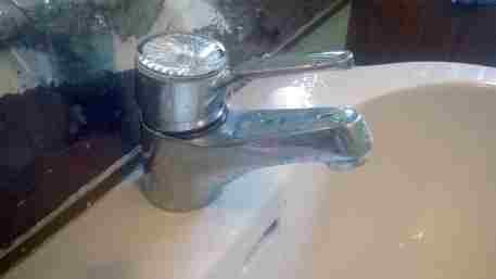

stef99 Inserito: 6 aprile 2023 Segnala Inserito: 6 aprile 2023 Salve , non riesco a capire se la vite per smotare la leva si trova sotto il coperchietto in plastica, perche' se ben ricordo in passato fu incollato da mio suocero....il rubinetto si e' indurito e prima di cambiare la cartuccia vorrei tentare la riparazione con olio spray. Qualche dritta ? Grazie.
Stefano Dalmo Inserita: 6 aprile 2023 Segnala Inserita: 6 aprile 2023 La vite sta sotto al coperchio . E non ci sono rimedi , bisogna sostituire la cartuccia.
stef99 Inserita: 6 aprile 2023 Autore Segnala Inserita: 6 aprile 2023 Quindi ricapitolando = Devo " scollare " il coperchio in plastica ---- smontare la leva del rubinetto ---procedo cambiando la cartuccia.. corretto?
stef99 Inserita: 7 aprile 2023 Autore Segnala Inserita: 7 aprile 2023 (modificato) La vite ho scoperto era dentro nascosta da un cappuccetto quasi mimetizzato dal colore , nel punto indicato (freccia ) nella foto. Non e' stato necessario sostituire la cartuccia. E' bastato un poco di olio spray nello snodo. Ora scorre bene- Il problema e' stato risolto. Modificato: 7 aprile 2023 da stef99 aggiunta testo
