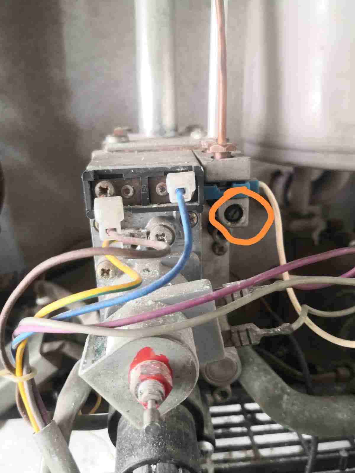

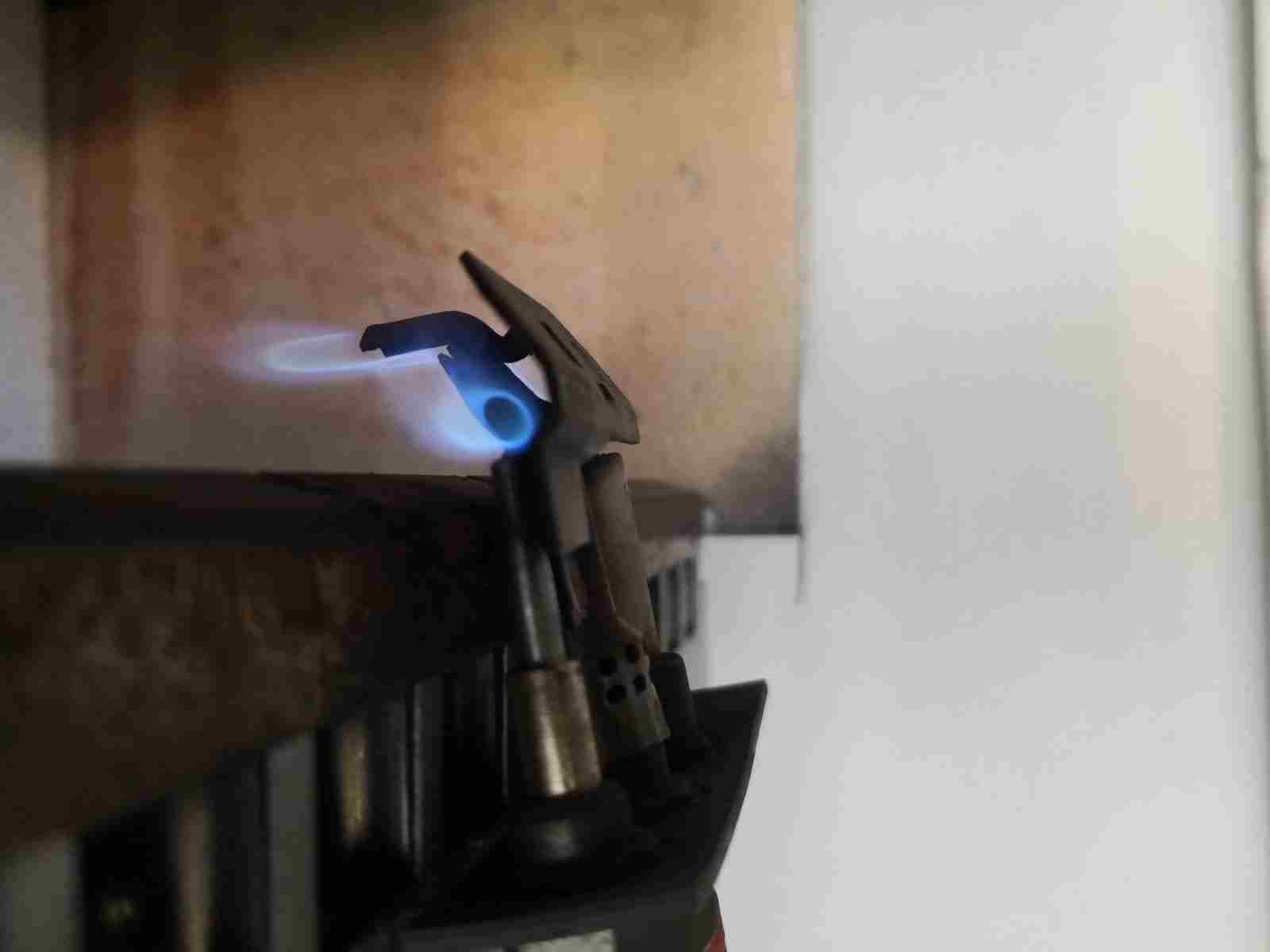

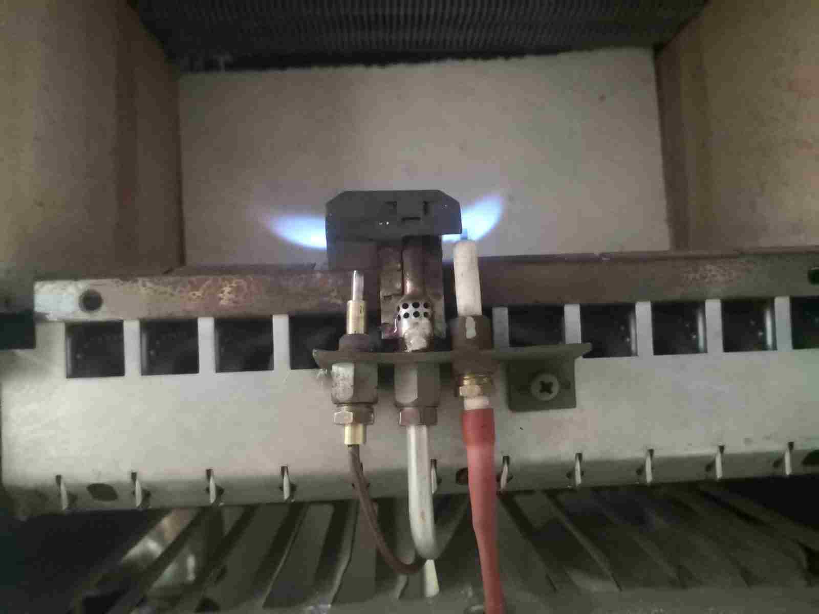

pystik Inserito: 7 aprile 2023 Segnala Inserito: 7 aprile 2023 ciao ragazzi una richiesta di aiuto,come da oggetto ho la caldaia in questione, purtroppo gia molto vecchia, adesso ha il problema della fiammella pilota......che è molto bassa e si spegne di continuo......purtroppo la pochissima pressione ( almeno penso) non consente di porter riaccenderla con il pizo elettrico, ma tutte le volte dovrei togliere il comperchio per accenderla con unfiammifero. avete qualche idea '??? potrebbe essere un po ostruito il foro di uscita???? o potrei aumentare la pressione ??
vincenzo barberio Inserita: 7 aprile 2023 Segnala Inserita: 7 aprile 2023 (modificato) Salve Come da te supposto, molto probabilmente l'ugello (foro di uscita) è parzialmente ostruito. Per pulirlo non utilizzare attrezzi tipo aghi ecc. ma solo aria compressa oppure un filamento elettrico molto sottile. Modificato: 7 aprile 2023 da vincenzo barberio
pystik Inserita: 7 aprile 2023 Autore Segnala Inserita: 7 aprile 2023 grazie per la risposta; ma mi conviene smontarlo??? ovviamente devo soffiarlo nella stessa direzione d 'uscita.
THE CAT Inserita: 8 aprile 2023 Segnala Inserita: 8 aprile 2023 smonta tutto il bruciatore pilota lavalo e sgrassalo assieme all ugello
vincenzo barberio Inserita: 8 aprile 2023 Segnala Inserita: 8 aprile 2023 E' da tanto che non ho a che fare con un bruciatore pilota, comunque se non ricordo male in assenza di aria compressa, lasciavo l'uggello immerso in alcol o acetone per pochi minuti per poi lavarlo con acqua. Ovviamente o aria compressa o solvente, esso va estratto dalla sua sede.
pystik Inserita: 8 aprile 2023 Autore Segnala Inserita: 8 aprile 2023 perfetto grazie a tutti per il vostro tempo e consigli.
pystik Inserita: 16 giugno 2023 Autore Segnala Inserita: 16 giugno 2023 salve ragazzi, scuste il ritardo , ma solo adesso ho potuto mettere le mani sulla caldaia, ho smontto l ugello pulito , desso si accende perfettmente, lunico problema e che la caldaia non parte.....e l fiammella pilota non regge quando lascio il bottone del gas cos potrebbe essere???
pystik Inserita: 17 giugno 2023 Autore Segnala Inserita: 17 giugno 2023 (modificato) ho trovto , il problema è la termocoppia , non riesco a regolarla, come se non gli arrivasse la fiamma bene per darlgi la tempertura......mi sembra corta ( oppure ho rimontato male il beccuccio??) in ogni modo l ho testa e mi da 0,25 volt , dovrebbe essere nel range giusto. Modificato: 17 giugno 2023 da pystik
pystik Inserita: 17 giugno 2023 Autore Segnala Inserita: 17 giugno 2023 ho trovto , il problema è l coppia termica , non riesco a regolarla, come se gli arrivasse la fiamma bene per darlgi la tempertura...... in ogni modo l ho testt e mi da 0,25 volt , dovrebbe essere nel range giusto. .
Stefano Dalmo Inserita: 17 giugno 2023 Segnala Inserita: 17 giugno 2023 Io la termocoppia non la vedo colpita dalla fiamma . Prendi un accendino col collo lungo e metti la fiamma vicino al bulbo quando si accende la fiammella , vedi se resta accesa . ma l’hai smontata ? Magari non l’hai messa in sede
pystik Inserita: 17 giugno 2023 Autore Segnala Inserita: 17 giugno 2023 grazie Stefano Dalmo il problema mi sa che è proprio il beccuccio dove esce la fiammella, perche l ho dissaldto per pulirre bene i fori e probabilmente non lho messo bene in sede. comunque adesso l ho fatto saldare , e inclinato verso la termocoppia e pare funzionare. vi aggiorno. grazie per l assistenza ☺️
Stefano Dalmo Inserita: 17 giugno 2023 Segnala Inserita: 17 giugno 2023 Dissaldata🙄 ma non serve dissaldare ! Va bè se hai risolto , va bene ormai hai fatto.
pystik Inserita: 17 giugno 2023 Autore Segnala Inserita: 17 giugno 2023 niente , dopo un po si spegne tutto , poi per riccenderla f molti problemi......penso sia proprio da sostituire....... vorrei chiedere cosa serve quel regolatore che segnto in arancione nella foto? si trova sul gruppo gas
Stefano Dalmo Inserita: 17 giugno 2023 Segnala Inserita: 17 giugno 2023 (modificato) Non toccare le regolazioni , già hai fatto danni dissaldando il componente . La termocoppia difficilmente fa il si e no , stringi solo un po il dado alla base . la fiamma colpisce in pieno il terminale? controlla pure quando si accende il bruciatore . Potrebbe ridursi la fiammella e non colpirla , e perciò si spegne . in serie alla termocoppia vi è un termostato di sicurezza , per caso si apre questo? Modificato: 17 giugno 2023 da Stefano Dalmo
pystik Inserita: 17 giugno 2023 Autore Segnala Inserita: 17 giugno 2023 la fiamma lambisce appena la punta del terminale non cpisco qual è il termostato di sicurezza?? ma potrebbe essere ndata visto che lvora da piu di 25 anni??? anche se, ripeto l ho provata col tester e con l accendino e mi dava 25 millivolt
Stefano Dalmo Inserita: 17 giugno 2023 Segnala Inserita: 17 giugno 2023 La fiamma deve colpire mezzo cm di terminale . Il termostato di sicurezza sta sullo scambiatore. Quando si spegne durante il funzionamento , potrebbe essere il termostato ad interrompere la fiammella . O quando si accende il bruciatore la fiammella si accorcia e si stacca dalla termocoppia , Ti prego però non farmelo ripetere più , fai le verifiche che ti ho detto , lascia stare la tensione . Controlla pure se non lo accendi aprendo l'acqua, se la fiammella rimane accesa . Questo avvalora le ipotesi di cui ti parlavo -.
pystik Inserita: 18 giugno 2023 Autore Segnala Inserita: 18 giugno 2023 l situazione attuale è questa, la fiamma sfiora il terminale, ma in compenso copre 5 mm dell accenditore😂 comunque ieri era una giornta molto molto ventilata , nonostatnte tutto sono 24 ore che regge e non si psegne, forse il tutto era dipeso dal vento. grazie ancora per il tuo interesse e per i preziosi consigli.
Stefano Dalmo Inserita: 18 giugno 2023 Segnala Inserita: 18 giugno 2023 Se non lo hai fatto salire più in alto il terminale della termocoppia , alla prima folata di vento , si rispegnerà , Svita il dado che sta sotto e vedi se è a fine corsa il bulbo o sale ancora su . Potresti involontariamente averlo Fermato prima , visto che lo hai estratto dalla sede
pystik Inserita: 18 giugno 2023 Autore Segnala Inserita: 18 giugno 2023 no no ci ho provto diverse volte, ma purtroppo non sale piu di come sta adesso. arriva gia a fine corsa.
Stefano Dalmo Inserita: 18 giugno 2023 Segnala Inserita: 18 giugno 2023 Vedi bene che la fiamma esce da una giunzione di due lamierini , potrebbe aver fatto ruggine e tappata la feritoia . magari basta pulire
