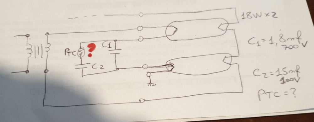

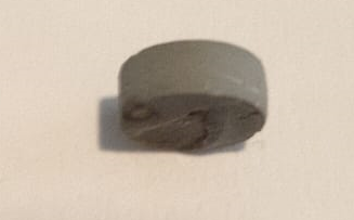

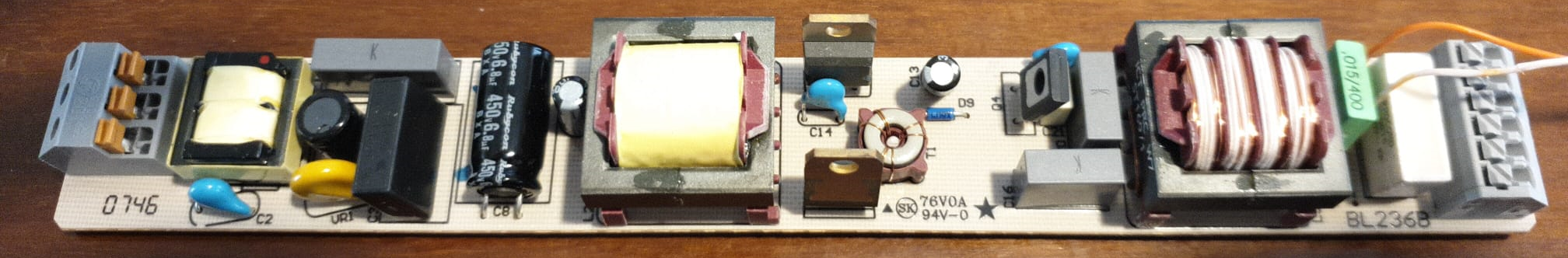

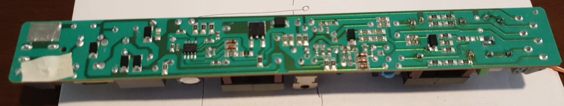

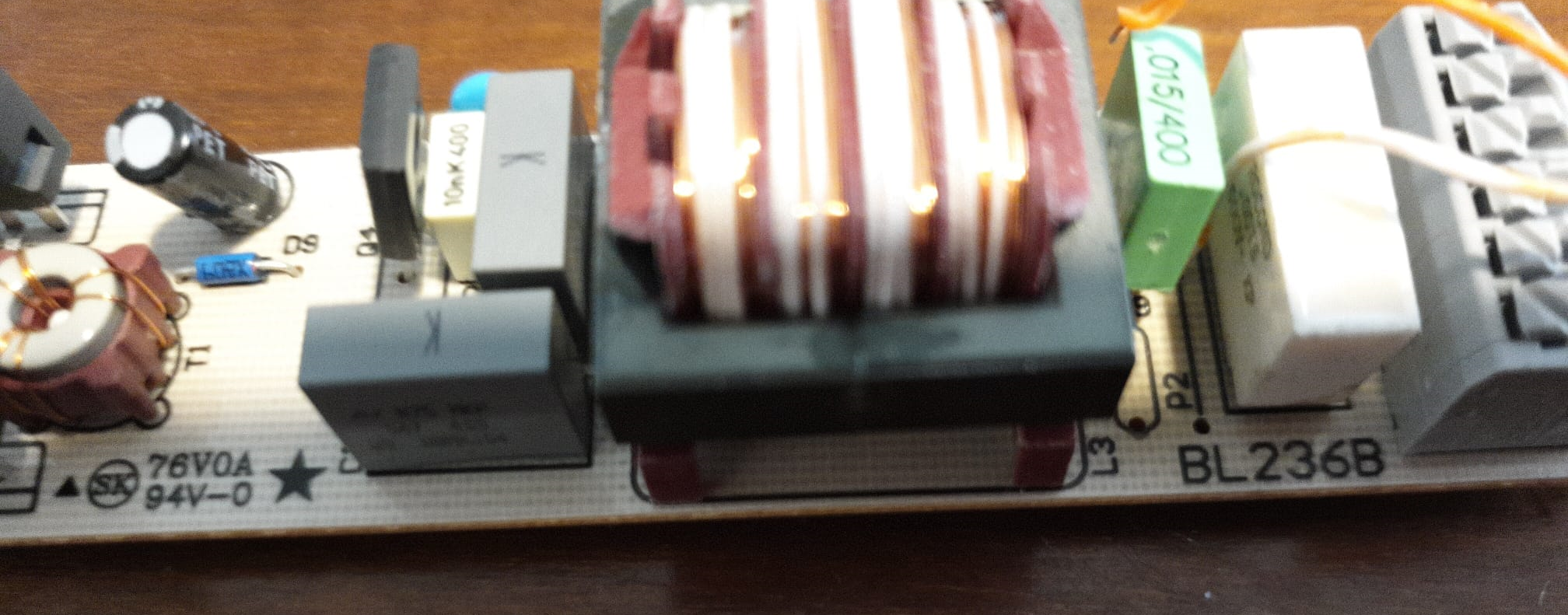

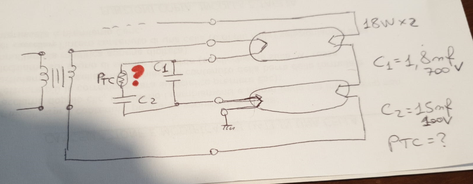

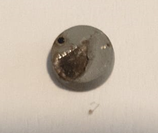

Ptc di un ballast: quale valore?
Buongiorno a tutti,
sono Enrico e seguo con passione questo utilissimo forum, soprattutto perché dalla lettura dei post imparo tantissime cose.
Stavolta ho bisogno io di una dritta, e sono certo che mi sarete di grande aiuto. Il problema  è relativo ad un ballast che pilota due lampade a risparmio energetico, ciascuna da 18 watt. In particolare il ballast si è guastato e, smontandolo, ho verificato un condensatore rotto e un altro componente che credo sia un PTC dalla forma e dalla serigrafia sullo stampato.
Purtroppo la rottura del PCT è stata tale da rovinarlo in modo che non se ne legga più il valore. Per questo motivo vi allego alcune foto e uno schema che ho estratto dall'analisi del PCB. Si nota che il PTC è in serie ad un condensatore da 100V. Alimentando il ballast mettendo un filo al posto del PTC, il circuito funziona e le lampade si accendono, ma non credo sia la soluzione corretta, e temo che il condensatore C2 in serie al PTC, si perforerebbe in breve tempo per la troppa tensione.
Qualcuno sa dirmi quindi che valore di PTC potrei provare a utilizzare?
Allego anche le foto del PTC guasto.
Grazie e buona pasqua a tutti voi
dettaglio trasformatore.png
