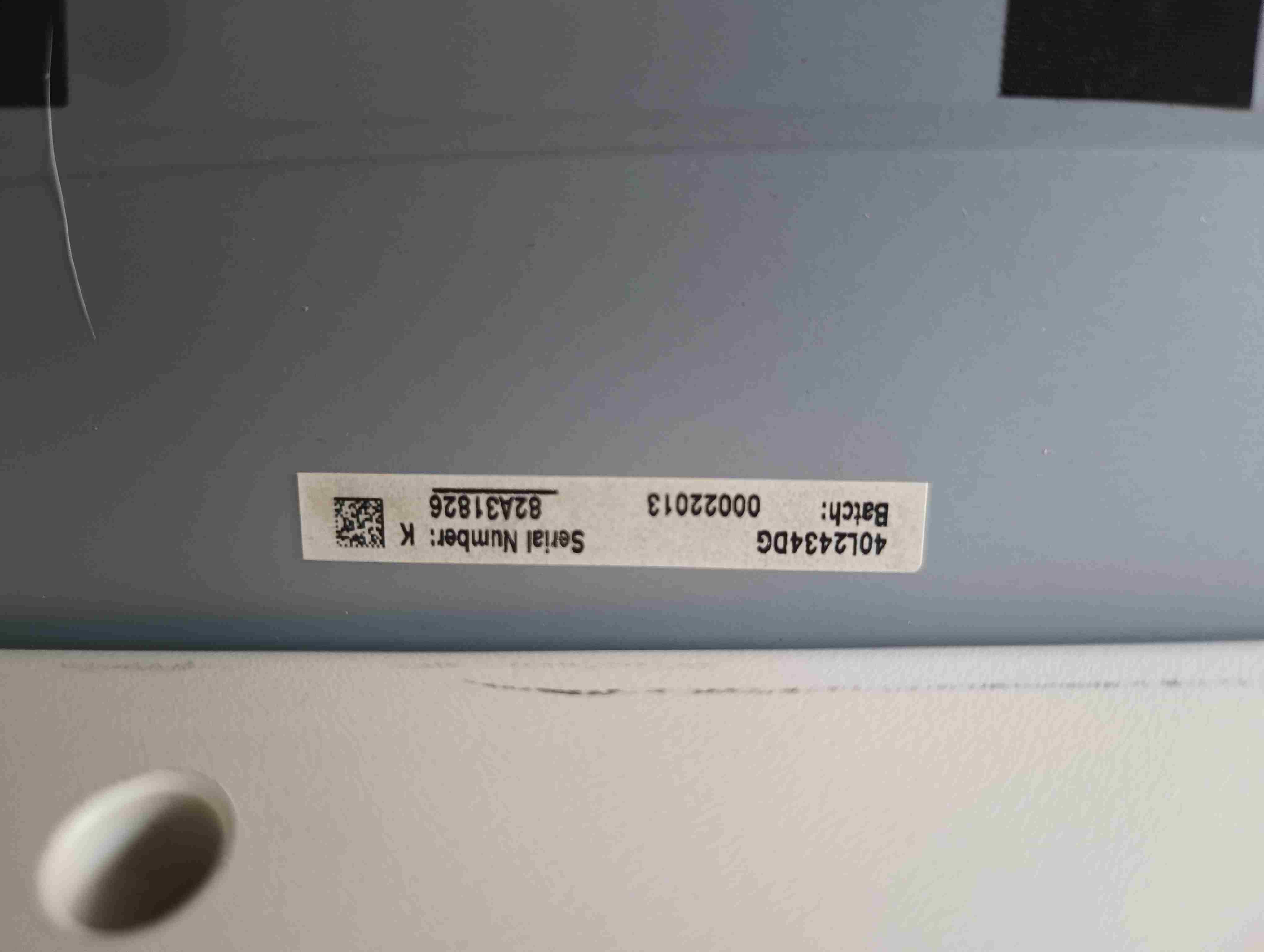

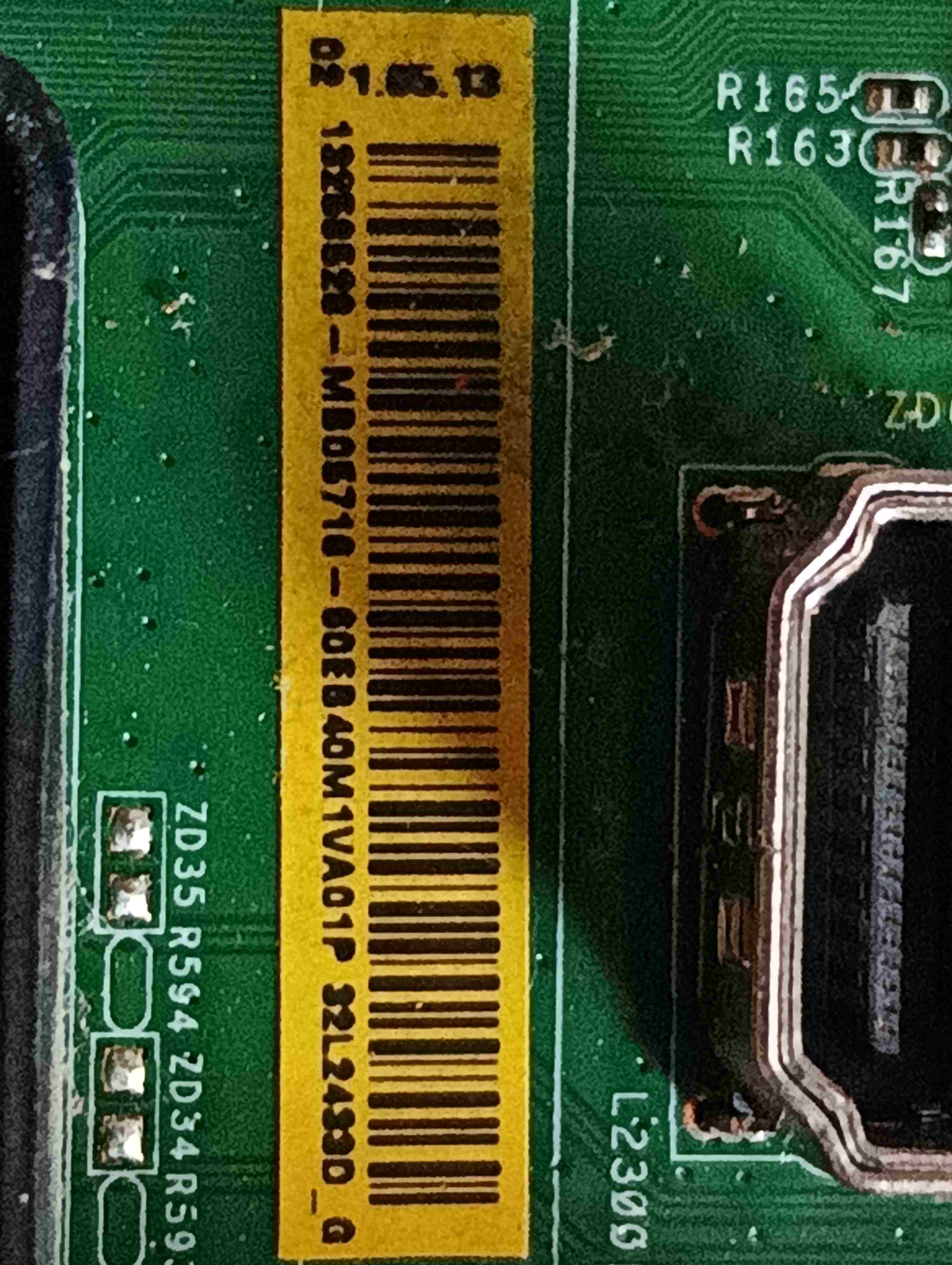

tv toshiba mod. 40L2434D
buonasera a tutti, ho un problema con la tv toshiba mod. 40L2434D. Si accende ma rimane sulla schermata di aggiornamento ed inoltre l'immagine è capovolta. Qualcuno mi può aiutare come risolvere il problema.
Riccardo Ottaviucci
devi riscrivere la flash eprom con programmatore e file adatto
  • 1 year later...
grazie per l'aiuto, ma ancora ad oggi non riesco a trovare nessun firmware da usare e non so neppure dove trovarlo. Mi puoi indicare dove trovarlo. Grazie
  • 3 weeks later...
Scheda L2300 rev: 1.03A.01 allego anche foto.
Riccardo Ottaviucci
Il 7/4/2023 alle 19:14 , MauroFranco ha scritto:
inoltre l'immagine è capovolta.
hai per caso cambiato la main?
