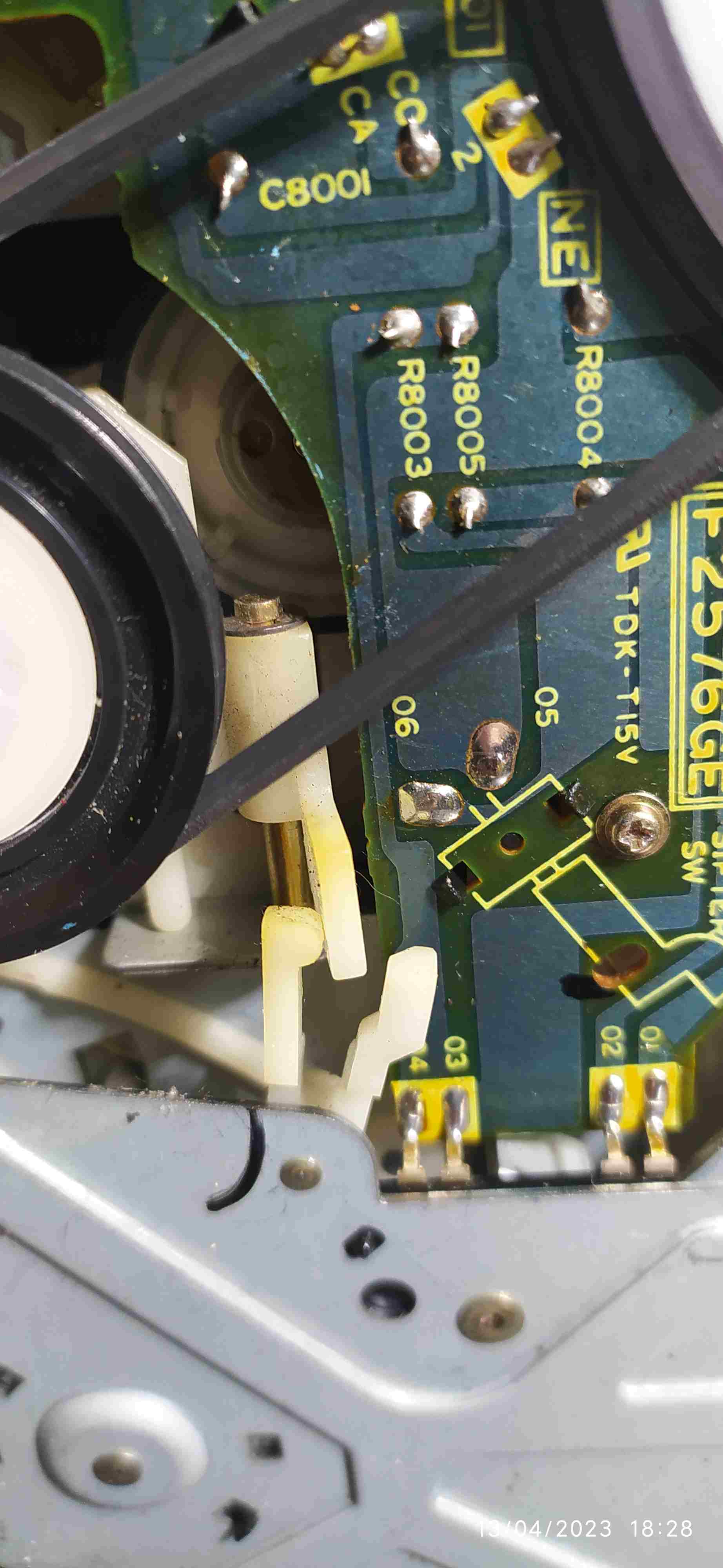

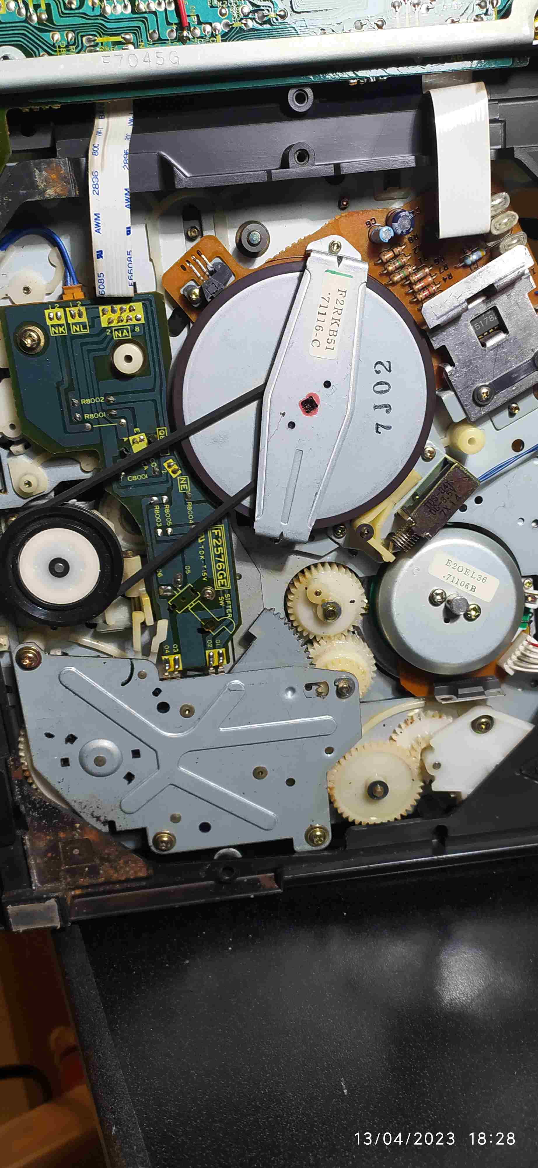

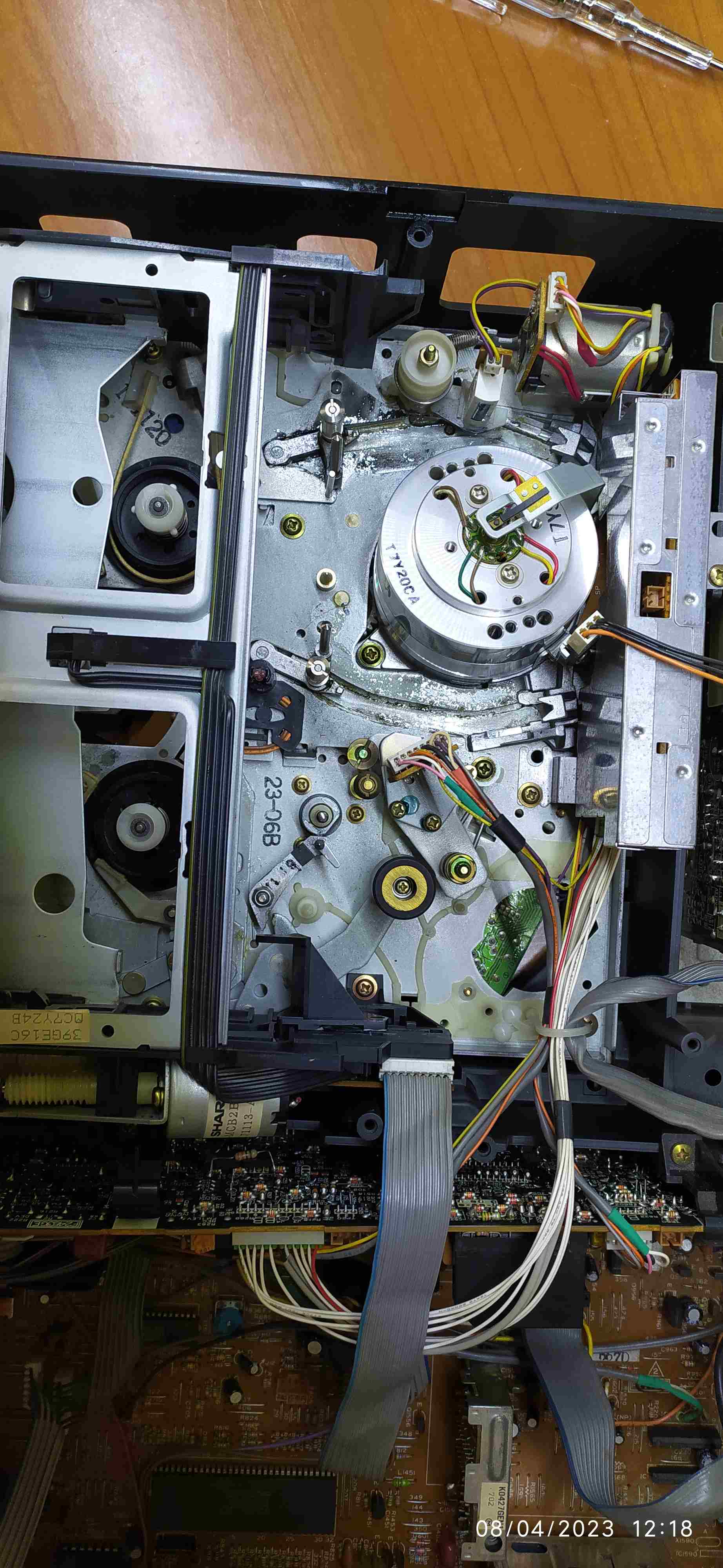

niv29492 Inserito: 8 aprile 2023 Segnala Inserito: 8 aprile 2023 Buongiorno a tutti ho un problema con questo videoregistratore trovato in soffitta dopo diversi anni... ho dato un oliata a tutti gli ingranaggi e sostituito cinghia. il problema che non va in Play ossia con il tasto play va in protezione e si spegne. Il nastro viene inserito dai carrelli sulla testina ma le bobbine restano ferme. In modalità di rewind e wind avvolgimento nastro funziona correttamente Avete idea di qual'è il problema? Grazie
Riccardo Ottaviucci Inserita: 8 aprile 2023 Segnala Inserita: 8 aprile 2023 29 minuti fa, niv29492 ha scritto: ho dato un oliata a tutti gli ingranaggi male, non si lubrifica a caso,si può solo peggiorare le cose. Non conosco quella meccanica,aspetta altri interventi
patatino59 Inserita: 8 aprile 2023 Segnala Inserita: 8 aprile 2023 (modificato) Verifica se la testina inizia a girare, e se è libera di farlo. E' un Philips rimarcato, probabilmente giapponese, forse Sharp. Aiuterebbe una misura delle tensioni principali e eventualmente un manuale di servizio. Modificato: 8 aprile 2023 da patatino59
niv29492 Inserita: 8 aprile 2023 Autore Segnala Inserita: 8 aprile 2023 22 minuti fa, patatino59 ha scritto: Verifica se la testina inizia a girare, e se è libera di farlo. E' un Philips rimarcato, probabilmente giapponese, forse Sharp. Aiuterebbe una misura delle tensioni principali e eventualmente un manuale di servizio. Si la testina gira liberamente e infatti parte regolarmente ma il nastro non gira. Ho ho notato anche il motore capstac non gira rimane immobile. e' normale??
niv29492 Inserita: 8 aprile 2023 Autore Segnala Inserita: 8 aprile 2023 26 minuti fa, patatino59 ha scritto: Verifica se la testina inizia a girare, e se è libera di farlo. E' un Philips rimarcato, probabilmente giapponese, forse Sharp. Aiuterebbe una misura delle tensioni principali e eventualmente un manuale di servizio. Il manuale di servizio dovrebbe essere questo: https://archive.org/details/img-20220214-0001b/mode/2up
patatino59 Inserita: 9 aprile 2023 Segnala Inserita: 9 aprile 2023 18 ore fa, niv29492 ha scritto: Ho ho notato anche il motore capstan non gira Prova a mettere in Play e subito in Pausa. Se rimane in pausa potrebbe essere solo un problema di motore Capstan. In questo stato potrebbe anche vedersi qualcosa. Se va in stop lo stesso c'è altro, tensioni, controllo funzioni, eccetera.
niv29492 Inserita: 9 aprile 2023 Autore Segnala Inserita: 9 aprile 2023 1 ora fa, patatino59 ha scritto: Prova a mettere in Play e subito in Pausa. Se rimane in pausa potrebbe essere solo un problema di motore Capstan. In questo stato potrebbe anche vedersi qualcosa. Se va in stop lo stesso c'è altro, tensioni, controllo funzioni, eccetera. Grazie per la risposta. Ho fatto la prova mandando in pausa dopo il play ma si spegne tutto dopo alcuni secondi. Il capstan motor non parte ma ho notato dal rumore come se qualcosa forza prima di andare in blocco ma non ho capito cosa. Vedo di fare un video e lo condivido su YouTube. Magari voi da esperti riuscite a capire il problema.
Giophi Inserita: 12 aprile 2023 Segnala Inserita: 12 aprile 2023 Sotto la meccanica ci sono due grossi ingranaggi accoppiati tra loro e provvisti di camme in cui scorrono delle leve ( vado a memoria in quanto sara' almeno 15 anni che non vedo questa meccanica ) , smontando gli ingranaggi trovi un cam- swich di posizione meccanica . Se questo e' danneggiato o ossidato potrebbe causare anche il difetto che lamenti, in piu' avrai la possibilita' di ripulire la meccanica del grasso secco di decenni. Se riesci ad aprire e disossidare il cam-swich e rimontare in fase la meccanica, forse ritornera' a funzionare. Il motore capstan non gira finche' il microprocessore non riconosce la meccanica in play.
Giophi Inserita: 12 aprile 2023 Segnala Inserita: 12 aprile 2023 Un altra cosa che puoi controllare e' la condizione della cinghietta sul motore di caricamento. Se e' invecchiata o secca non ha sufficiente trazione per portare a termine il caricamento e quindi non andando in play non ti funziona il motore capstan.
niv29492 Inserita: 13 aprile 2023 Autore Segnala Inserita: 13 aprile 2023 Il 12/4/2023 alle 16:38 , Giophi ha scritto: Sotto la meccanica ci sono due grossi ingranaggi accoppiati tra loro e provvisti di camme in cui scorrono delle leve ( vado a memoria in quanto sara' almeno 15 anni che non vedo questa meccanica ) , smontando gli ingranaggi trovi un cam- swich di posizione meccanica . Se questo e' danneggiato o ossidato potrebbe causare anche il difetto che lamenti, in piu' avrai la possibilita' di ripulire la meccanica del grasso secco di decenni. Se riesci ad aprire e disossidare il cam-swich e rimontare in fase la meccanica, forse ritornera' a funzionare. Il motore capstan non gira finche' il microprocessore non riconosce la meccanica in play. Grazie per la risposta...Ti riferisci a queste? Fammi sapere Grazie
niv29492 Inserita: 13 aprile 2023 Autore Segnala Inserita: 13 aprile 2023 Il 12/4/2023 alle 16:43 , Giophi ha scritto: Un altra cosa che puoi controllare e' la condizione della cinghietta sul motore di caricamento. Se e' invecchiata o secca non ha sufficiente trazione per portare a termine il caricamento e quindi non andando in play non ti funziona il motore capstan. Sinceramente ho trovato solo una cinghia che è quella che vedi nelle foto precedenti collegata al motore capstan ed è stata cambiata. Dov'è l'altra cinghia? Grazie
Giophi Inserita: 13 aprile 2023 Segnala Inserita: 13 aprile 2023 A sinistra del tamburo testine vedi un piccolo motore, quello e' il motore che tramite una cinghietta muove tutta la meccanica . Controlla , o meglio sostituisci quella cinghietta,
Giophi Inserita: 13 aprile 2023 Segnala Inserita: 13 aprile 2023 Dal l'audio presente nel tuo video, durante il caricamento della meccanica in play , mi pare di aver sentito il motore girare e la cinghia slittare .
niv29492 Inserita: 14 aprile 2023 Autore Segnala Inserita: 14 aprile 2023 13 ore fa, Giophi ha scritto: A sinistra del tamburo testine vedi un piccolo motore, quello e' il motore che tramite una cinghietta muove tutta la meccanica . Controlla , o meglio sostituisci quella cinghietta, Avevi ragione e ti ringrazio è una cinghia che non avevo proprio visto. Adesso la meccanica funziona perfettamente. Il problema a desso è che non si vede e non si sente nulla alla tv e come se non arriva alcun segnale ne audio e ne video. Aveva la presa scart molto labile allora ho dissaldato il connettore e risaldato il tutto ma niente. Ho cambiato diverse prese scart... Cosa posso verificare? La cosa strana e che non arriva ne audio e ne video... Grazie ancora
niv29492 Inserita: 14 aprile 2023 Autore Segnala Inserita: 14 aprile 2023 1 ora fa, Riccardo Ottaviucci ha scritto: tramite modulatore RF? Sia tramite cavo scart che via RF questo è quello che vedo 1 ora fa, Riccardo Ottaviucci ha scritto: tramite modulatore RF? E niente audio...
Giophi Inserita: 14 aprile 2023 Segnala Inserita: 14 aprile 2023 da quello che vedo , ho l'impressione che hai le testine video sporche o difettose. Ti consiglierei di tentare di pulirle.Attenzione , sono molto delicate ( sempre che non siano gia' danneggiate.
niv29492 Inserita: 15 aprile 2023 Autore Segnala Inserita: 15 aprile 2023 8 ore fa, Giophi ha scritto: da quello che vedo , ho l'impressione che hai le testine video sporche o difettose. Ti consiglierei di tentare di pulirle.Attenzione , sono molto delicate ( sempre che non siano gia' danneggiate. Purtroppo le avevo già pulite più volte ma non noto miglioramenti. La cosa strana che non sento per niente l'audio. Se sono rovinate le testine video almeno l'audio lo dovrei sentire. Mi sfugge qualcosa?
Riccardo Ottaviucci Inserita: 15 aprile 2023 Segnala Inserita: 15 aprile 2023 12 ore fa, niv29492 ha scritto: Se sono rovinate le testine video almeno l'audio lo dovrei sentire non è detto,può esserci il mute che interviene
niv29492 Inserita: 16 aprile 2023 Autore Segnala Inserita: 16 aprile 2023 Il 14/4/2023 alle 22:33 , Giophi ha scritto: da quello che vedo , ho l'impressione che hai le testine video sporche o difettose. Ti consiglierei di tentare di pulirle.Attenzione , sono molto delicate ( sempre che non siano gia' danneggiate. C'è un modo oggettivo per verificare se le testine video siano realmente danneggiate?
Riccardo Ottaviucci Inserita: 16 aprile 2023 Segnala Inserita: 16 aprile 2023 visualizzando con oscilloscopio il segnale uscente dal preamplificatore
niv29492 Inserita: 16 aprile 2023 Autore Segnala Inserita: 16 aprile 2023 3 ore fa, Riccardo Ottaviucci ha scritto: visualizzando con oscilloscopio il segnale uscente dal preamplificatore Grazie.. Ma purtroppo non ho un oscilloscopio...
