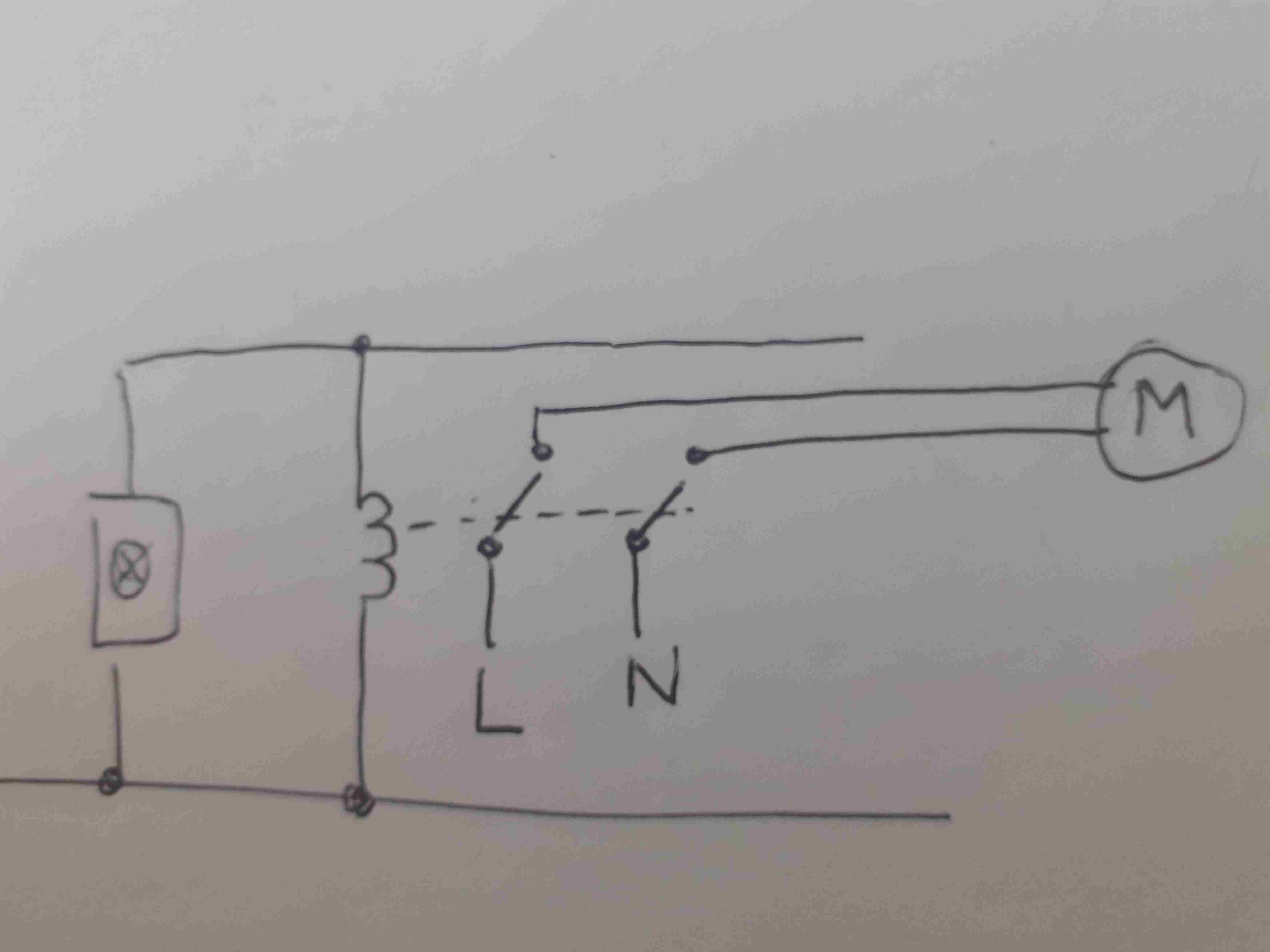

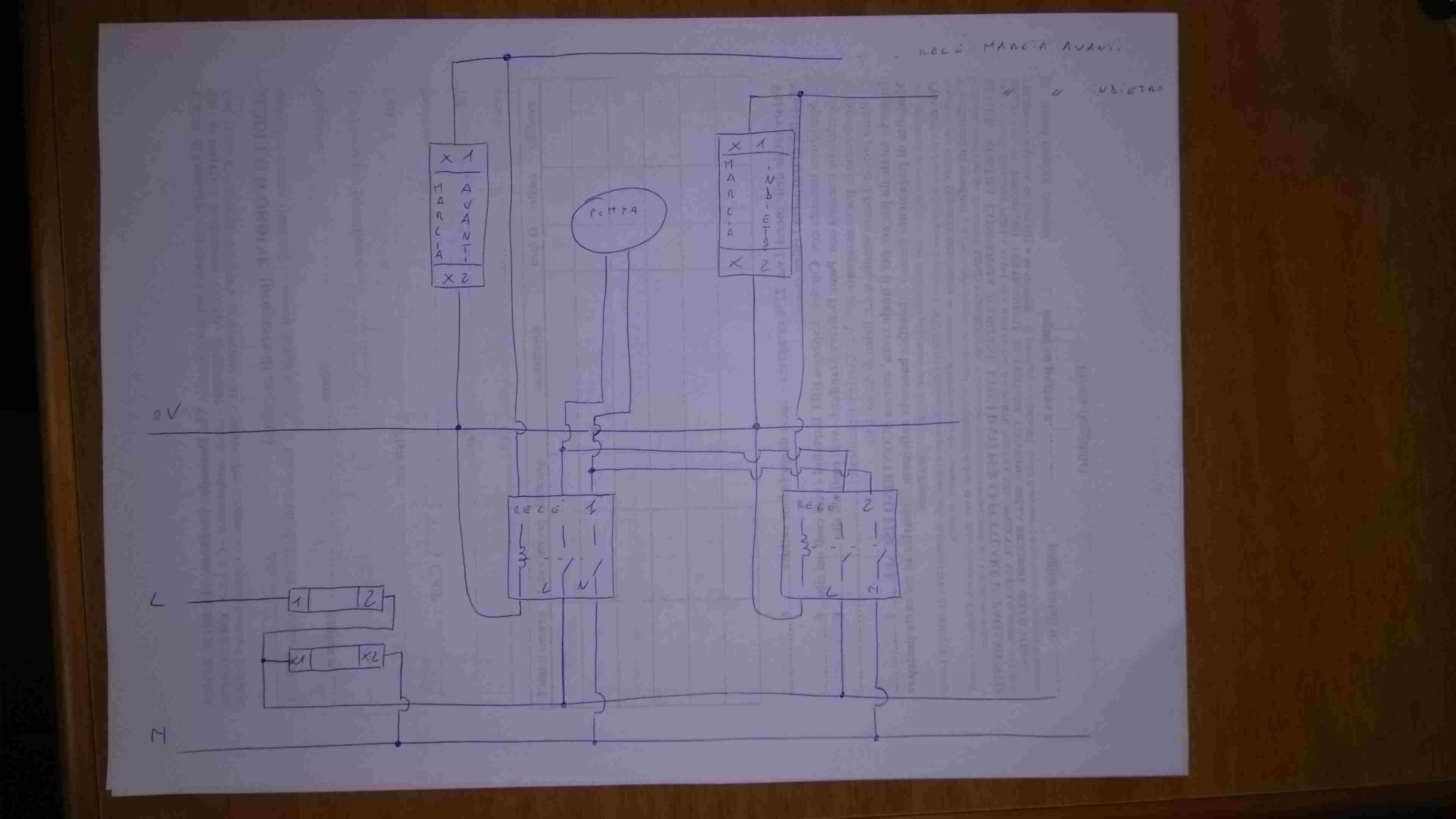

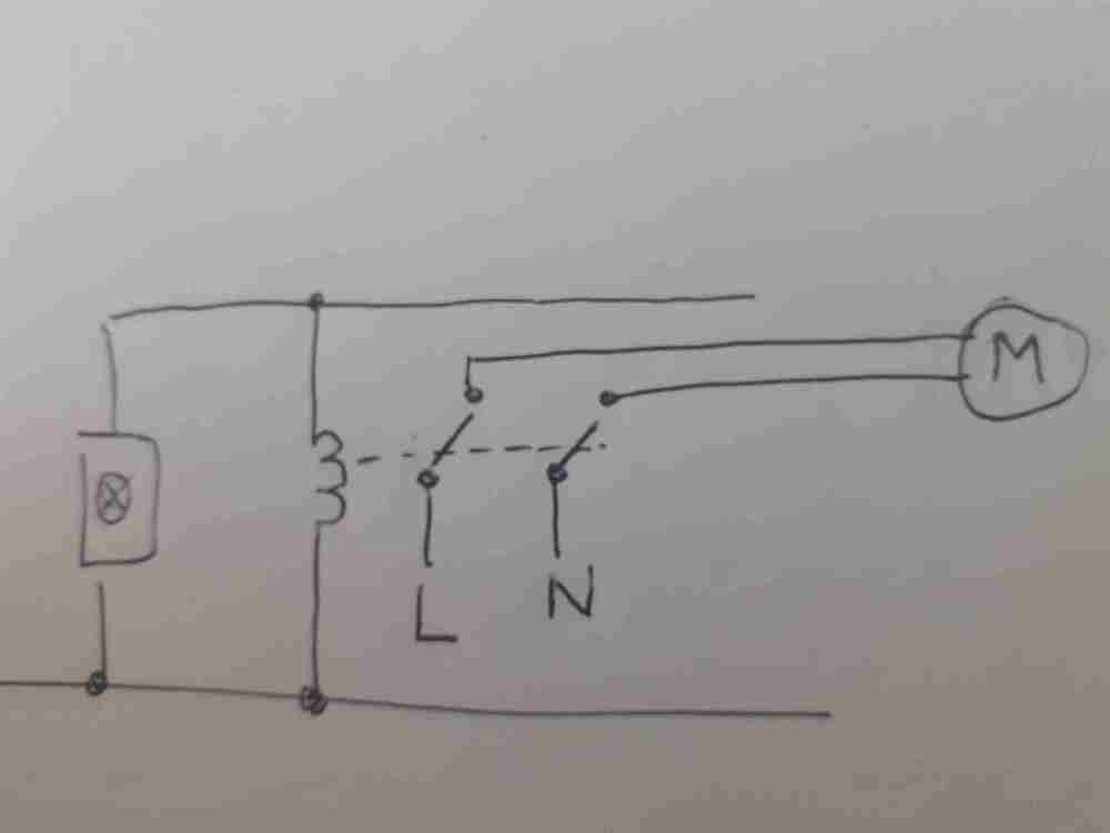

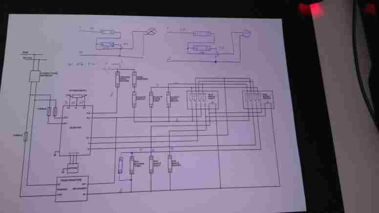

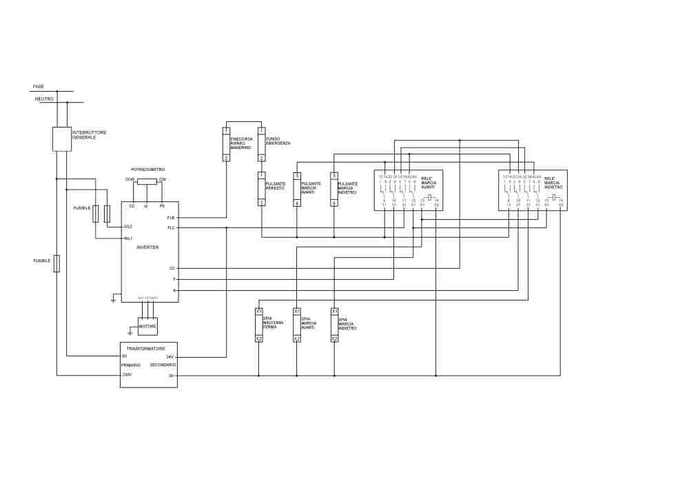

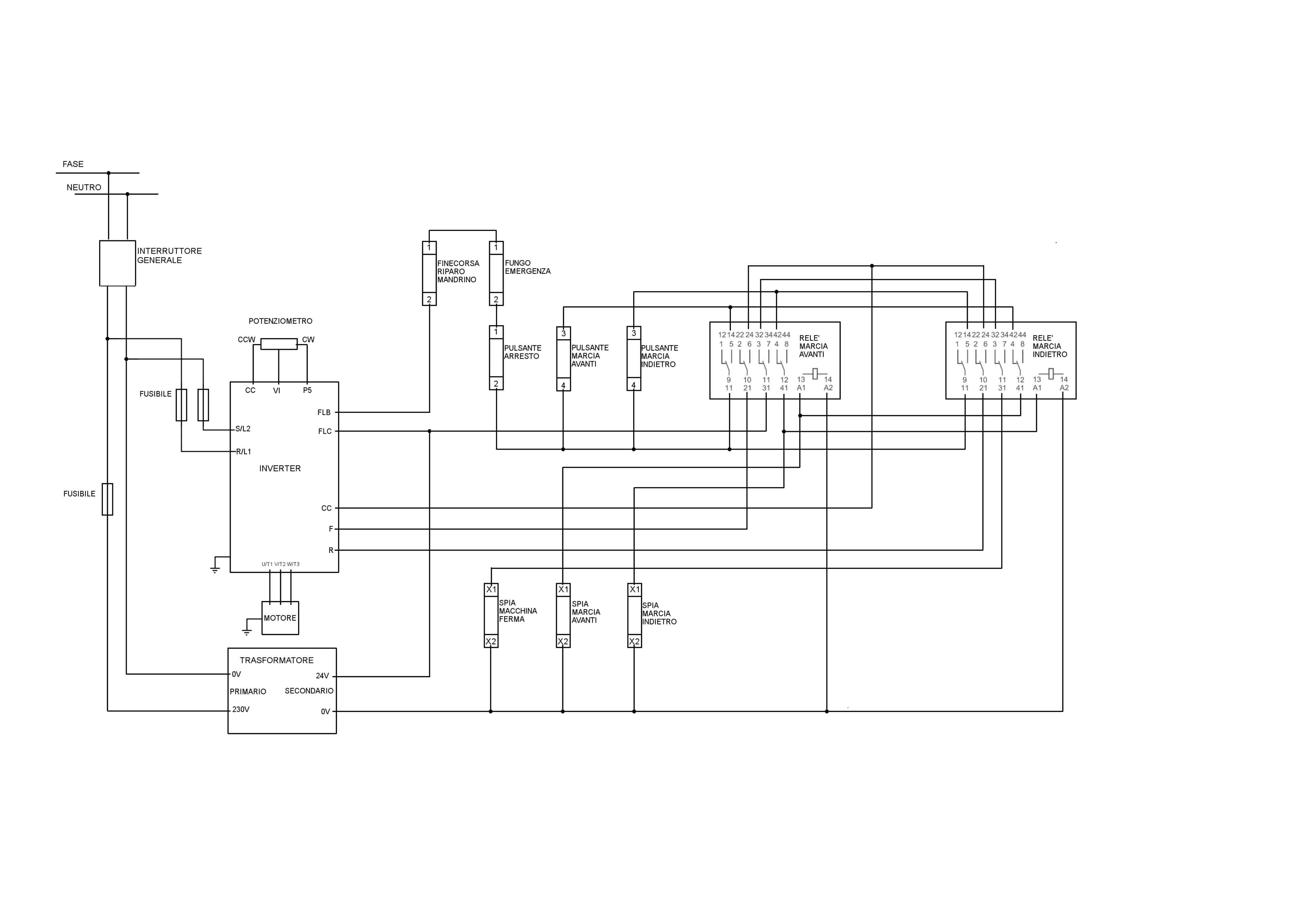

Il Dottore 88 Inserito: 8 aprile 2023 Segnala Share Inserito: 8 aprile 2023 (modificato) Buone feste a tutti quanti e grazie dell'attenzione. Vorrei sottoporvi un piccolo problema. Quello della foto è uno schema fornitomi da un utente del forum meccanica e dintorni qualche anno fa (che ancora ringrazio) per fare marcia, arresto ed inversione sotto inverter per untornio. A questo io ho aggiunto gli "optional" della luce e della pompa per l'emulsione. Vorrei però riuscire a modificare i collegamenti in modo che una volta abilitata la pompa (dall'interruttore) questa potesse funzionare automaticamente all'avvio del pulsante di marcia\inversione e fermarsi con quello di stop. Tempo fa feci una cosa simile sulla sega a nastro ma li essendo tutto in 220 e con un solo pulsante che faceva start\stop ho risolto usando uno di questi: https://www.amazon.it/Kemo-Electronic-I ... VIHKK?th=1 Qui mi servirebbe un qualcosa che possa essere montato su guida din e che appunto (sempre se esiste) possa funzionare con gli interuttori già presenti. Grazie. Modificato: 8 aprile 2023 da Il Dottore 88 Link al commento Condividi su altri siti More sharing options...
drn5 Inserita: 8 aprile 2023 Segnala Share Inserita: 8 aprile 2023 una immagine più leggibile aiuterebbe... così ci vuole la vista da aquila... 🦅 Link al commento Condividi su altri siti More sharing options...
Il Dottore 88 Inserita: 8 aprile 2023 Autore Segnala Share Inserita: 8 aprile 2023 Link al commento Condividi su altri siti More sharing options...
Livio Orsini Inserita: 8 aprile 2023 Segnala Share Inserita: 8 aprile 2023 Modificato il titolo perchè, in automazione, la dicitura "Master/slave" ha una connotazione ben precisa di asservimento in velocità di 2 motori. Link al commento Condividi su altri siti More sharing options...
drn5 Inserita: 8 aprile 2023 Segnala Share Inserita: 8 aprile 2023 (modificato) Potresti semplicemente mettere in parallelo alla spia macchina ferma un rele 24V. Dallo schema sembrerebbe che il 24V sia in alternata nel qual caso andrebbe bene questo sennò se fossero 24 V in continua allora questo. Interrompendo uno dei due fili che porti alla bobina, con un interruttore, potresti anche tenere la pompa spenta.. Modificato: 8 aprile 2023 da drn5 Link al commento Condividi su altri siti More sharing options...
Il Dottore 88 Inserita: 8 aprile 2023 Autore Segnala Share Inserita: 8 aprile 2023 (modificato) Il trasformatore è questo: https://www.amazon.it/gp/product/B00F4QDJB2/ref=ppx_yo_dt_b_asin_title_o02_s00?ie=UTF8&th=1 e in uscita da corrente in ac a 12 o 24 v. e ho già un interruttore così: https://www.se.com/ww/en/product/XB5AK123M5/illuminated-selector-switch-harmony-xb5-grey-plastic-green-handle-22mm-universal-led-2-positions-1no-+-1nc-230-240v-ac/ Questo può andare? Vorrei se possibile rimanere sulla finder che mi sono sempre trovato bene (Anche se mi toccherò prendere un zoccolo per installarlo) https://it.rs-online.com/web/p/rele-di-potenza/0350591/?redirect-relevancy-data=7365617263685F636173636164655F6F726465723D31267365617263685F696E746572666163655F6E616D653D4931384E53656172636847656E65726963267365617263685F6D617463685F6D6F64653D6D61746368616C6C7061727469616C267365617263685F7061747465726E5F6D6174636865643D5E5B5C707B4C7D5C707B4E647D2D2C2F255C2E5D2B24267365617263685F747970653D4B4559574F52445F53494E474C455F414C5048415F4E554D45524943267365617263685F7370656C6C5F636F72726563745F6170706C6965643D59267365617263685F77696C645F63617264696E675F6D6F64653D4E4F4E45267365617263685F6B6579776F72643D363031323930323430303030267365617263685F6B6579776F72645F6170703D36303132393032343030303026 O anche questo con il relativo zoccolo? https://it.rs-online.com/web/p/rele-di-potenza/0350636 Modificato: 8 aprile 2023 da Il Dottore 88 Link al commento Condividi su altri siti More sharing options...
drn5 Inserita: 8 aprile 2023 Segnala Share Inserita: 8 aprile 2023 (modificato) Bene quindi il relè che userei è questo . Parti con un filo dallo 0 del trasformatore (che è il comune di tutte le lampade) e vai ad un capo della bobina del rele. L'altro capo che della bobina del relè entra nell'interruttore che hai ed esce per andare all'altro capo della lampada macchina ferma. Quindi quando il motore è fermo, la lampadina è accesa e il relè è eccitato e viceversa quando il motore gira, la lampadina è spenta e il relè diseccitato. A 2 contatti NC (dei 3 che ci sono) del rele porti i capi della pompa dell'acqua ed ai 2 comuni la fase e il neutro per alimentarla. Non è bellissimo, ma funziona. Per farlo meglio si potrebbero montare 2 rele in parallelo alle spie avanti e indietro e usare i contatti NO mettendoli in parallelo. La pompa andrebbe protetta con un fusibile o un magnetotermico.. Poi dipende tutto da livello di dilettantismo/professionismo in che si vuole mettere ingioco... Modificato: 8 aprile 2023 da drn5 Link al commento Condividi su altri siti More sharing options...
NovellinoXX Inserita: 8 aprile 2023 Segnala Share Inserita: 8 aprile 2023 56 minuti fa, drn5 ha scritto: Per farlo meglio si potrebbero montare 2 rele in parallelo alle spie avanti e indietro e usare i contatti NO mettendoli in parallelo. Concordo con questa soluzione. La prima non mi piace perchè non mi piace vedere relè eccitati a macchina ferma. Link al commento Condividi su altri siti More sharing options...
Il Dottore 88 Inserita: 8 aprile 2023 Autore Segnala Share Inserita: 8 aprile 2023 18 minuti fa, NovellinoXX ha scritto: Concordo con questa soluzione. La prima non mi piace perchè non mi piace vedere relè eccitati a macchina ferma. Visto la maggior sicurezza e la poca differenza economica si può anche fare con l'atro metodo. Link al commento Condividi su altri siti More sharing options...
drn5 Inserita: 9 aprile 2023 Segnala Share Inserita: 9 aprile 2023 Il secondo relè che hai indicato va bene. Il primo no perché è in continua... Link al commento Condividi su altri siti More sharing options...
Il Dottore 88 Inserita: 9 aprile 2023 Autore Segnala Share Inserita: 9 aprile 2023 (modificato) ok quindi lo schema sarebbe così? Modificato: 9 aprile 2023 da Il Dottore 88 Link al commento Condividi su altri siti More sharing options...
Il Dottore 88 Inserita: 9 aprile 2023 Autore Segnala Share Inserita: 9 aprile 2023 Dimenticavo di chiedere se bastano i 2 poli o se ne servono per forza 3: 2 poli https://it.rs-online.com/web/p/rele-di-potenza/0350636 3 poli https://it.rs-online.com/web/p/rele-di-potenza/0350721 Link al commento Condividi su altri siti More sharing options...
NovellinoXX Inserita: 9 aprile 2023 Segnala Share Inserita: 9 aprile 2023 (modificato) Si per lo schema. 2 poli vanno bene! Modificato: 9 aprile 2023 da NovellinoXX Link al commento Condividi su altri siti More sharing options...
Il Dottore 88 Inserita: 14 aprile 2023 Autore Segnala Share Inserita: 14 aprile 2023 Controllando sul sito della finder ho trovato il disegno dello schema di montaggio dello zoccolo 90.02 i capi della bobina a1 e a2 corrispondono ai contatti a 2 e 7 mentre la fase e il neutro in ingresso dovrebbero entrare nei contatti 21/8 e 11/1 Le uscite (i cavi che vanno alla pompa) dovrebbero uscire dal 24/6 e dal 14/3 è giusto così? Link al commento Condividi su altri siti More sharing options...
