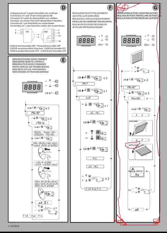

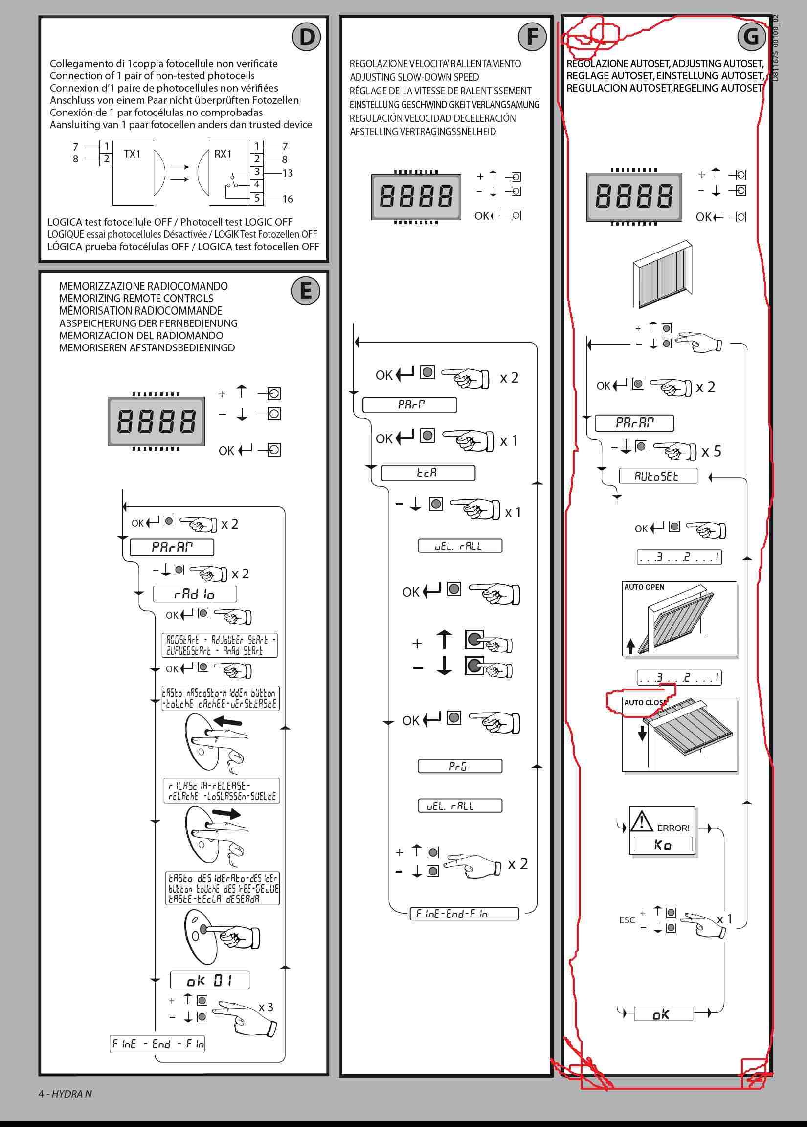

Chiusura automatica di una basculante bft con scheda hidra-n e motore phebe dopo un periodo di tempo prestabilito di apertura
alaskaivo
Domando se con una scheda Hidra-n sia in qualche modo possibile programmare la chiusura automatica di una basculante bft con motore phebe dopo un periodo di tempo prestabilito di apertura. Questa programmazione avrebbe lo scopo di chiudere la basculante nel caso in cui ci si sia dimenticati di chiuderla con il telecomando. Il dubbio che si possa attivare la programmazione della chiusura automatica mi è venuto leggendo le istruzioni della scheda Hidra n.
Allego la foto della pagina delle istruzioni. La sezione che mi genera il dubbio è quella cerchiata in rosso. Grazie
hidra n annot.jpg
Link al commento
Condividi su altri siti
Maurizio Colombi
L'attivazione della chiusura automatica, implica che ci sia installata almeno una coppia di fotocellule.
Link al commento
Condividi su altri siti
