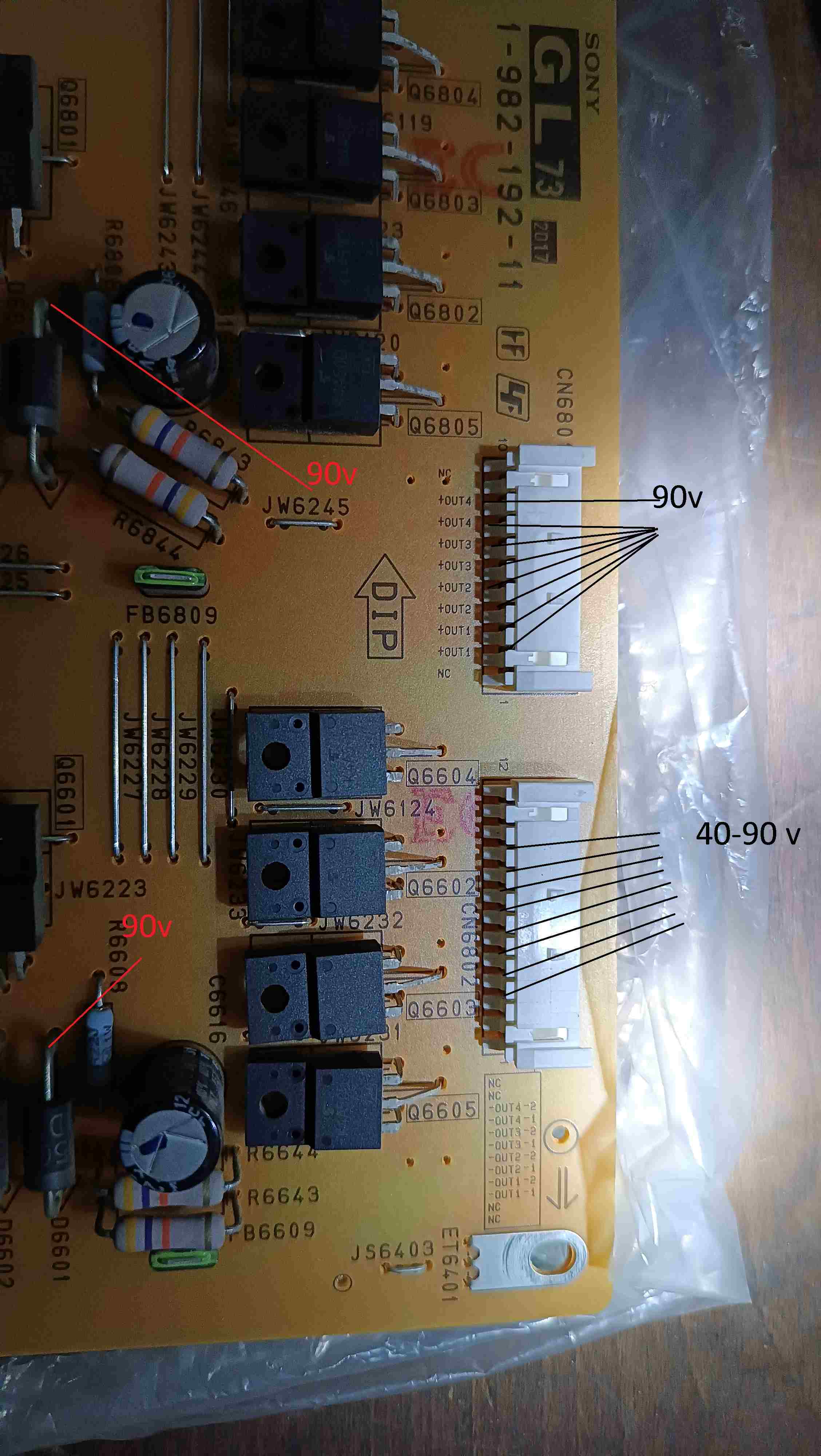

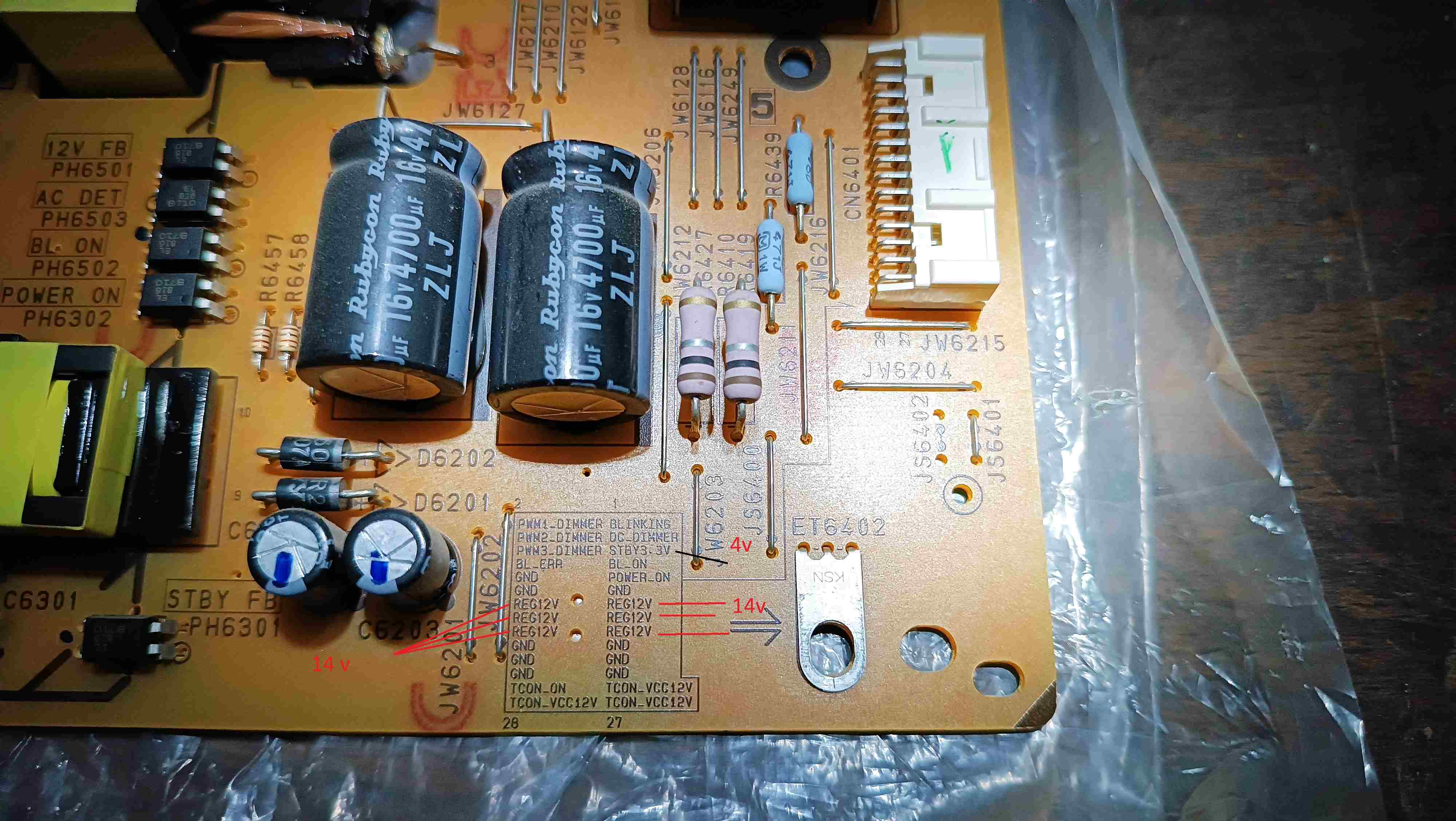

Antonio Impieri Inserito: 11 aprile 2023 Segnala Inserito: 11 aprile 2023 (modificato) Ciao a tutti, avrei un problema con una Tv Sony. Il problema che si presente è 6 Led lampeggianti rossi, che dovrebbe corrispondere ad un errore sulla retroilluminazione. Ho testato le strips ma sembrano che funzionino tutte e 4. Ho testato anche le tensioni sulla power board (1a foto), mod. APS 415 (1-982-192-11) Modello main (2a foto): 1-982-022-11 Grazie a chi mi aiuterà. Modificato: 11 aprile 2023 da Antonio Impieri
3kek1 Inserita: 11 aprile 2023 Segnala Inserita: 11 aprile 2023 Ce l'hai un altro tester? prova con quello a ri misurare le tensioni oppure cambia batteria. Ce l'hai una striscia direct led con led a 3v?
Antonio Impieri Inserita: 11 aprile 2023 Autore Segnala Inserita: 11 aprile 2023 Il 11/04/2023 alle 08:56 , 3kek1 ha scritto: Ce l'hai un altro tester? prova con quello a ri misurare le tensioni oppure cambia batteria. Ce l'hai una striscia direct led con led a 3v? Expand Proverò a misurare nuovamente. No purtroppo nessuna strips led
Antonio Impieri Inserita: 28 aprile 2023 Autore Segnala Inserita: 28 aprile 2023 (modificato) Aggiornamento: Ho acquistato delle nuove barre led, senza risolvere il problema. Ho riprovato a leggere nuovamente i valori che sono: Con collegamento a scheda madre: STBY 3,3V POWER_ON 0 V costante BL_ON 0 V REG12V è 12,6 V fino al clic "off", scende a 0 V T-CON_VCC12V è 0 V fino al clic "off"ù BL_ERR 2,3 V Senza collegamento a scheda madre e con STBY- POWER_ON e STBY- BL_ON collegati fra loro: Si sente il click del relè STBY 3,3V POWER_ON 3,3 V costante BL_ON 3,3V T-CON_ON 0 V REG12V è 12,6 V fino al clic "off", scende a 0 V T-CON_VCC12V BL_ ERR 0 V Anche in questo caso la retroilluminazione non si accende. Modificato: 28 aprile 2023 da Antonio Impieri
3kek1 Inserita: 28 aprile 2023 Segnala Inserita: 28 aprile 2023 devi controllare tutti i mosfet della seconda foto
