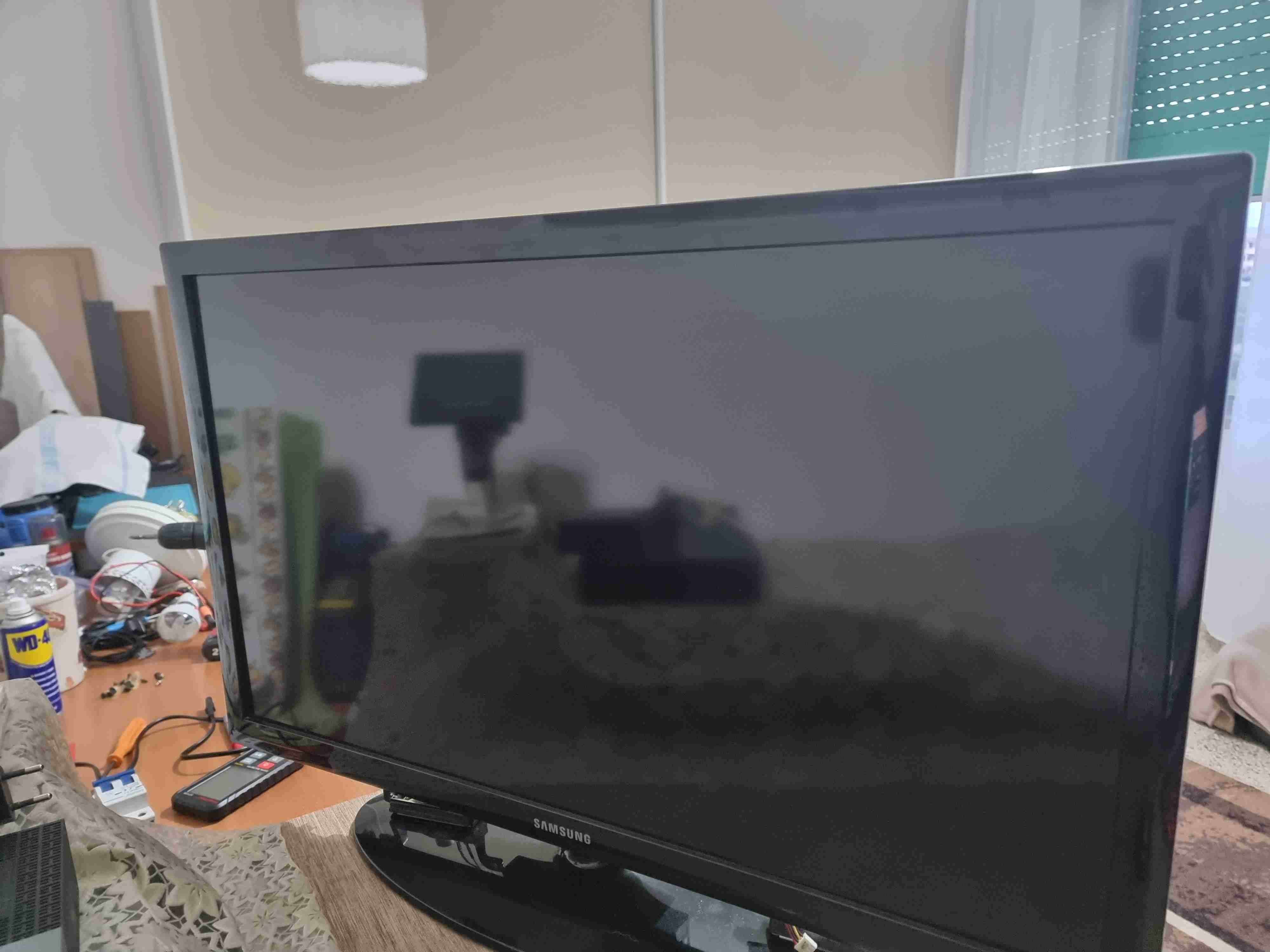

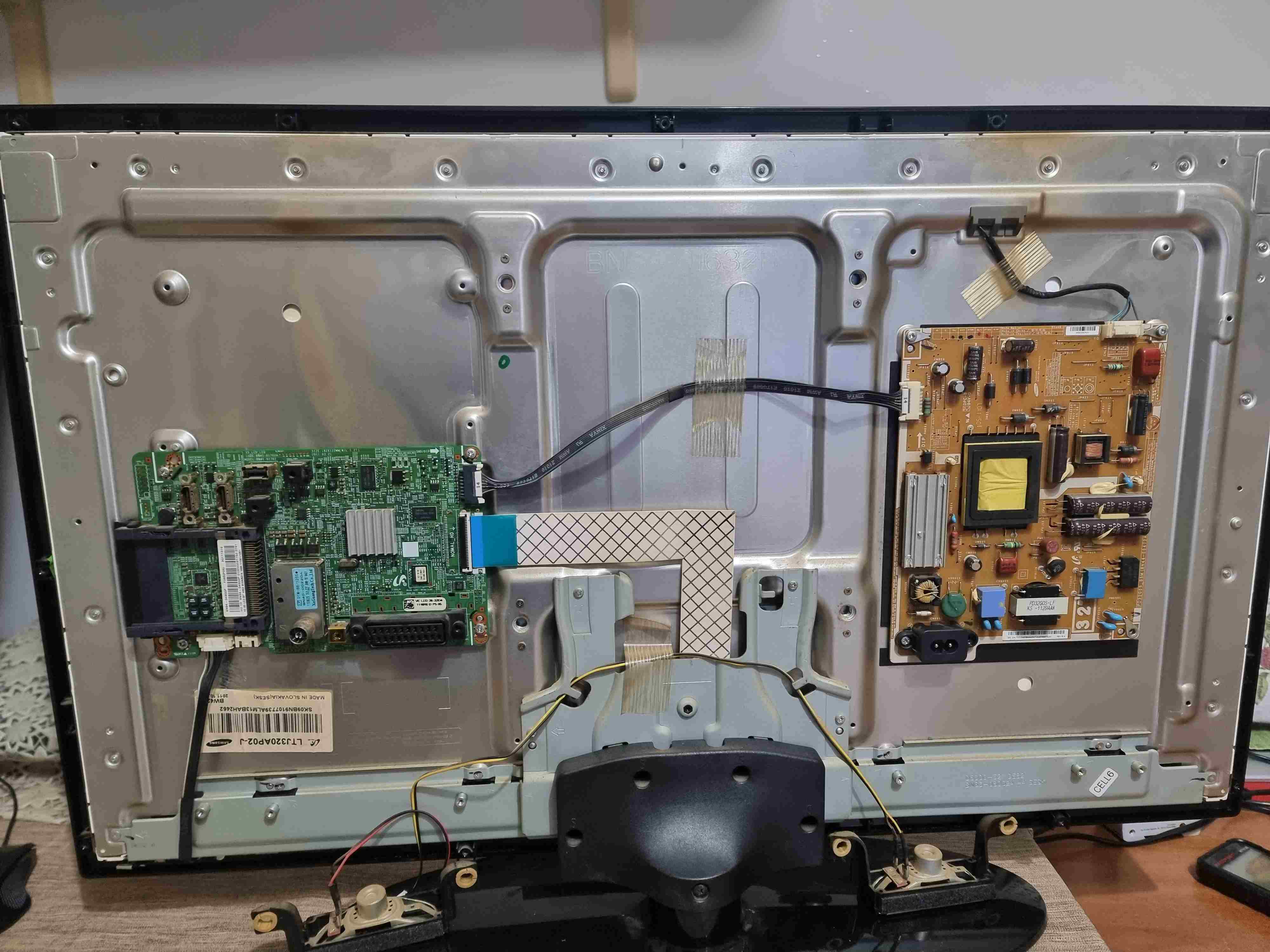

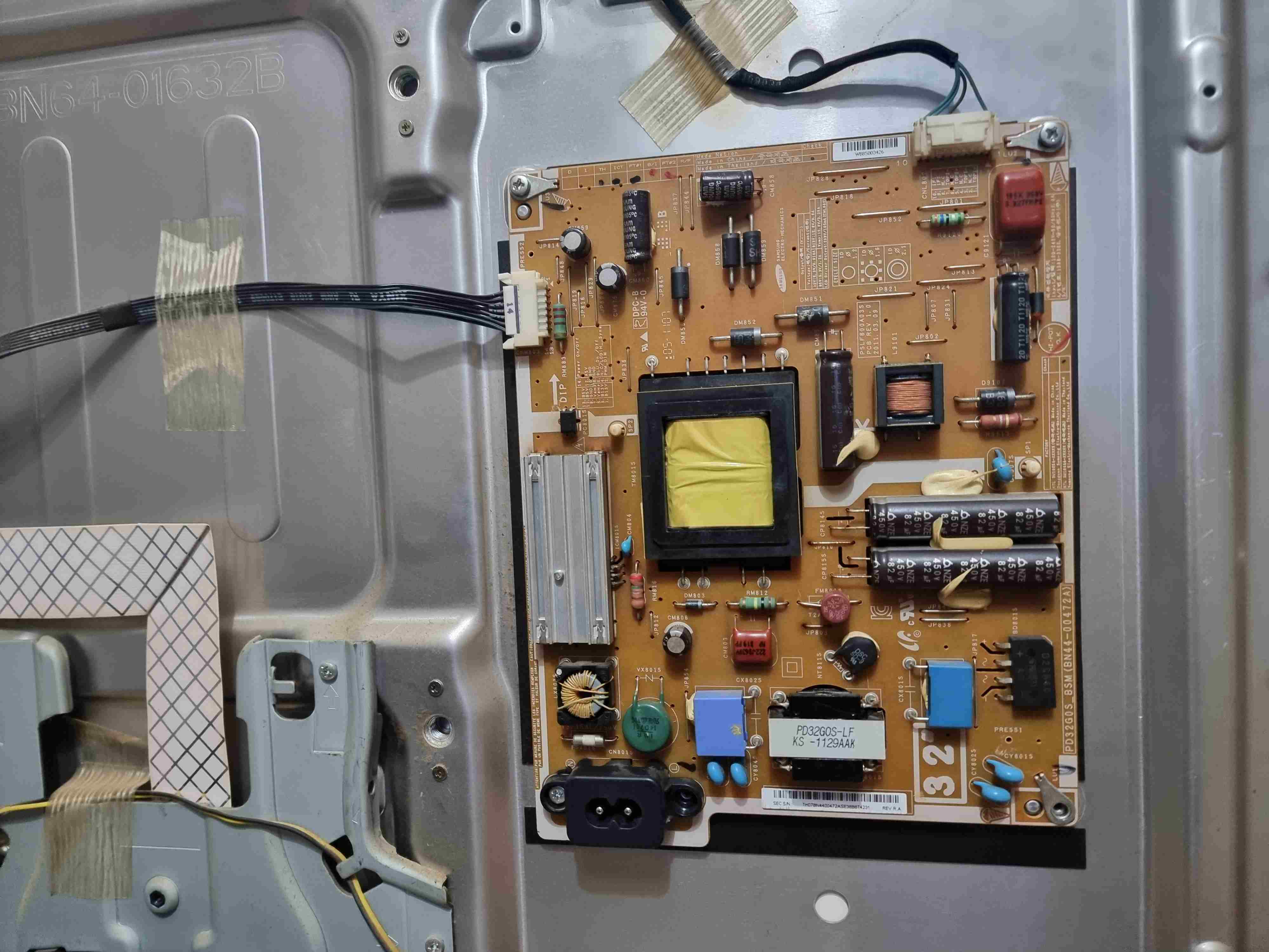

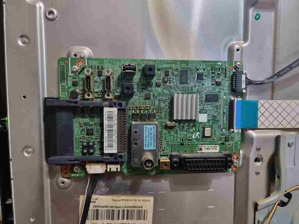

Andrea2021 Inserito: 11 aprile 2023 Segnala Inserito: 11 aprile 2023 Salve a tutti mo ptrovo da un giorno ad un altro di non poter usare più la mia tv,nessuna spia verde o rossa sul tv samsung,se tolgo la spina scheda madre si illumina la tv compreso la retroilluminazione,ho fatto varie test arrivano i 5v e anche i 12v ma quando ricollego il tutto di nuovo morto nessuna spia,spero che mi potete aiutare grazie a tutt!!
3kek1 Inserita: 11 aprile 2023 Segnala Inserita: 11 aprile 2023 va riprogrammata la memoria ic1302 penso
Andrea2021 Inserita: 12 aprile 2023 Autore Segnala Inserita: 12 aprile 2023 Salve e perchè si deve riprogrammare la memoria da ignorante??
Riccardo Ottaviucci Inserita: 12 aprile 2023 Segnala Inserita: 12 aprile 2023 perchè il suo contenuto (firmware) necessario al funzionamento del TV ,è alterato e il TV non può eseguire le funzioni di boot e caricamento delle istruzioni. Ormai in elettronica è più importante il software che l'hardware (purtroppo,ndr)
Andrea2021 Inserita: 12 aprile 2023 Autore Segnala Inserita: 12 aprile 2023 il fatto primo, dove posso scaricare il firmware di questa tv samsung modello:UE32D4003BW la seconda cosa che non mi spunta nessuna spia blu o rossa sotto alimentazione,quindi non potrei inserire il firmware,o si deve dissaldare il cip della memoria e riprogrammarla??
3kek1 Inserita: 12 aprile 2023 Segnala Inserita: 12 aprile 2023 forse si riesce a scrivere con la pinzetta, o si dissalda, il file non ce l'ho ma essendo modello vecchiotto penso puoi trovarlo.. la memoria e' definita spi flash oppure 25Qxxx di solito
Andrea2021 Inserita: 12 aprile 2023 Autore Segnala Inserita: 12 aprile 2023 Il fatto che vorrei andare sicuro nel caso di comprare la scheda madre,altrimenti che ne faccio con due schede a casa 🙂mi sa a questo punto di comprare la scheda madre nuova giusto?
