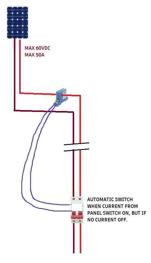

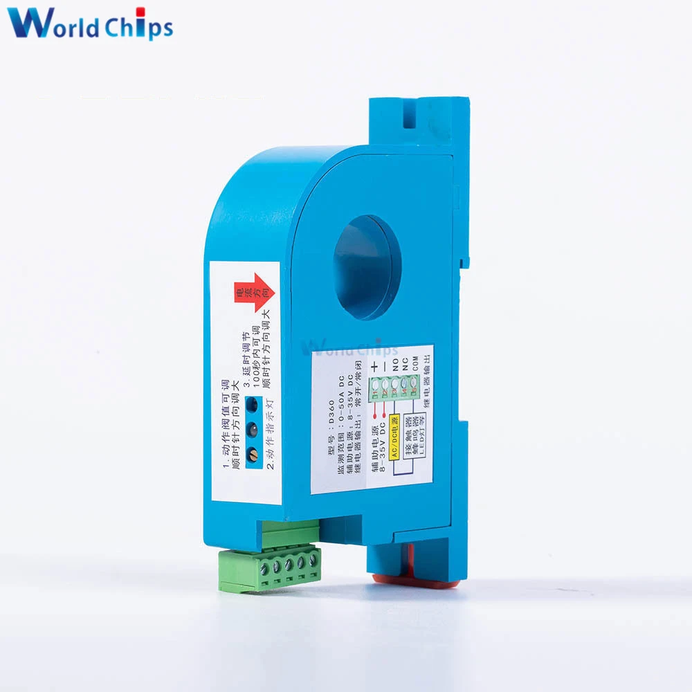

Trasduttori di corrente e relè
Salve a tutti, mi chiamo Carlo ed ho una domanda da porre agli esperti di questa bellissima Community.
Devo realizzare un semplice circuito come nello schema seguente, che rilevi il passaggio di corrente tra pannello fotovoltaico e caricabatterie ed attivi un relè che apra e chiuda un circuito in DC.
SCHEMA
Pensavo di utilizzare un trasduttore DC come questo (ingresso 0-50A ed uscita 4-20mA) per chiudere il circuito a valle al passaggio di corrente:
TRASDUTTORE
In pratica se i pannelli producono, devo abilitare l'uscita dal controller.
Che tipo di relè dovrei adottare?
Pensavo ad un SSR 4-20mA, ma non sono esperto e non capisco bene se è adatto?
Questo tipo di relè si apre e si chiude per una qualunque corrente compresa fra 4 e 20mA?
Grazie a chiunque vorrà aiutarmi!
Carlo
schema trasduttore.jpg
Modificato: da gs1960
del_user_155042
Quote
In pratica se i pannelli producono, devo abilitare l'uscita dal controller.
Così vai in Loop infinito con il TA .
Usa un sensore di irraggiamento con uscita  4-20mA e decidi la soglia di intervento tu .
