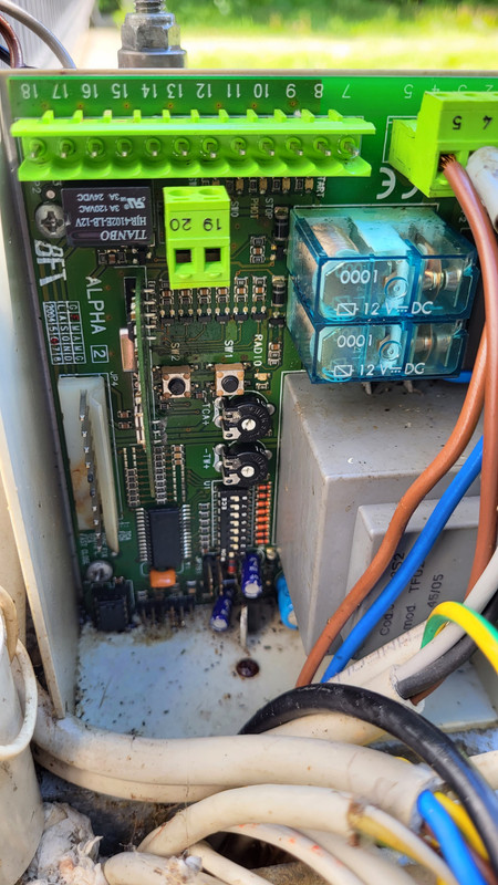

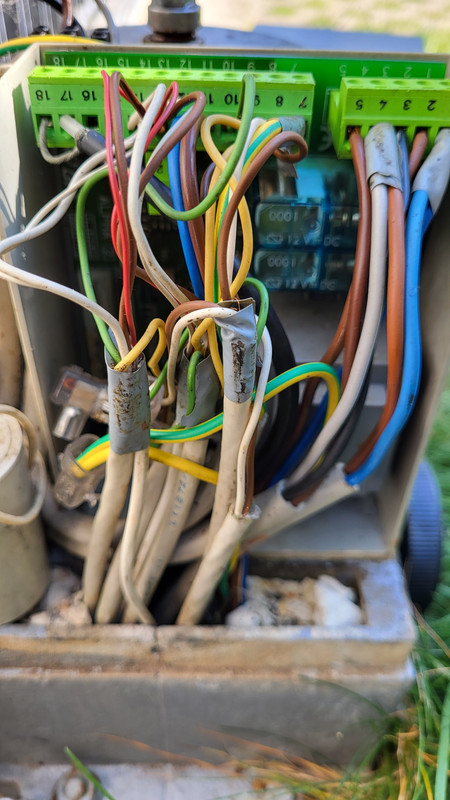

Cancello Bft non si apre dopo botta
mirko2014
Salve, da premettere che non sono un tecnico, ma che me.la cavo un po di elettronica, dopo una botta presa al motore non a iniziato piu a funzionare, mi sono accorro che si erano staccati i cavi del fine corsa, che dopo  varie prove ho sistemato, ora con la chiave situata al muro apro e chiudo in cancello ma da telecomando, No..cambiate batteria, pulito contatti ecc.
Da cosa potrebbe dipendere?
allego foto
Grazie a chi mi aiuta...!!!
Modificato: da mirko2014
Link al commento
Condividi su altri siti
10 minuti fa, reka ha scritto:
il cavo è quello, 17-18
ok..posso provare a attaccare un altro filo che faccia da antenna? oppure puo' esse che se spezzato internamente?
i telecomandi si posso resettare soli?
Link al commento
Condividi su altri siti
quello sul 17 ha un'anima rigida che magari per come è piegato potrebbe essere spezzata parzialmente..controlla li..
i telecomandi non so se si possono sprogrammare per un colpo, non credo, però puoi rifare la procedura.
Link al commento
Condividi su altri siti
Il 12/4/2023 alle 19:42 , reka ha scritto:
quello sul 17 ha un'anima rigida che magari per come è piegato potrebbe essere spezzata parzialmente..controlla li..
i telecomandi non so se si possono sprogrammare per un colpo, non credo, però puoi rifare la procedura.
Sai una cosa, dopo aver pulito la scheda bene da insetti, ho tagliato un pezzettino piccolo di antenna e rifatto i collegamenti, Funziona...Grazie mille
Link al commento
Condividi su altri siti
