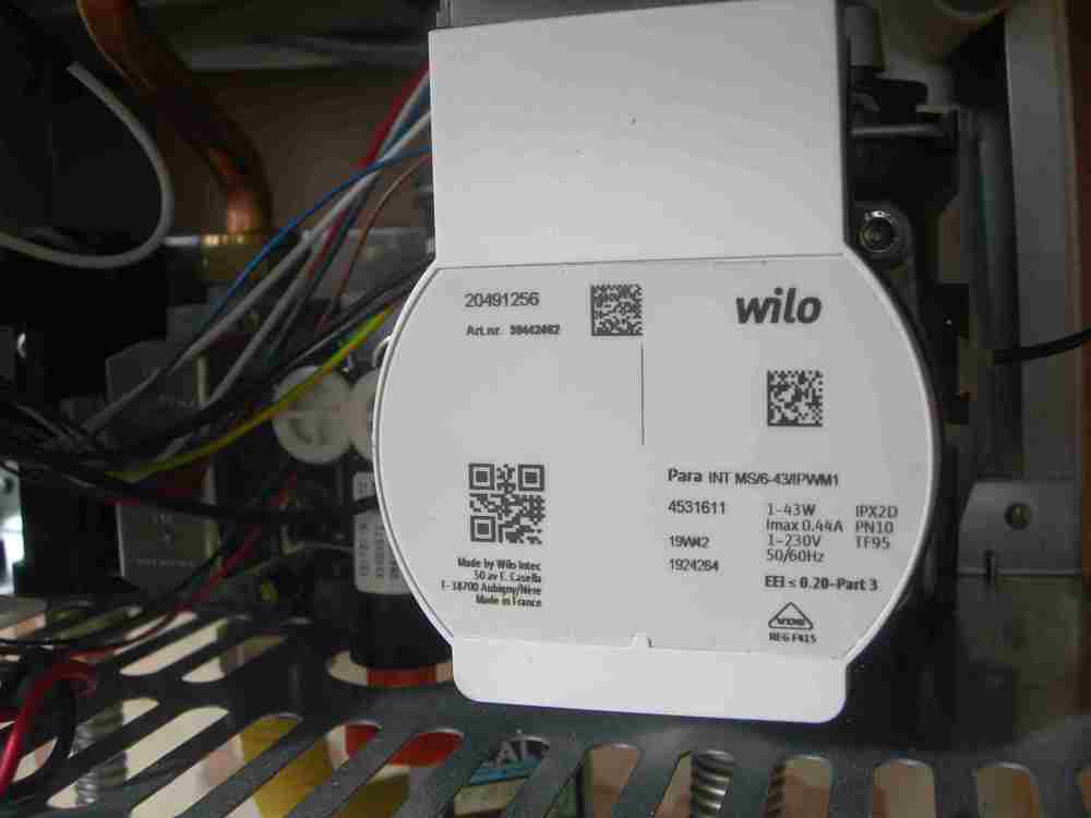

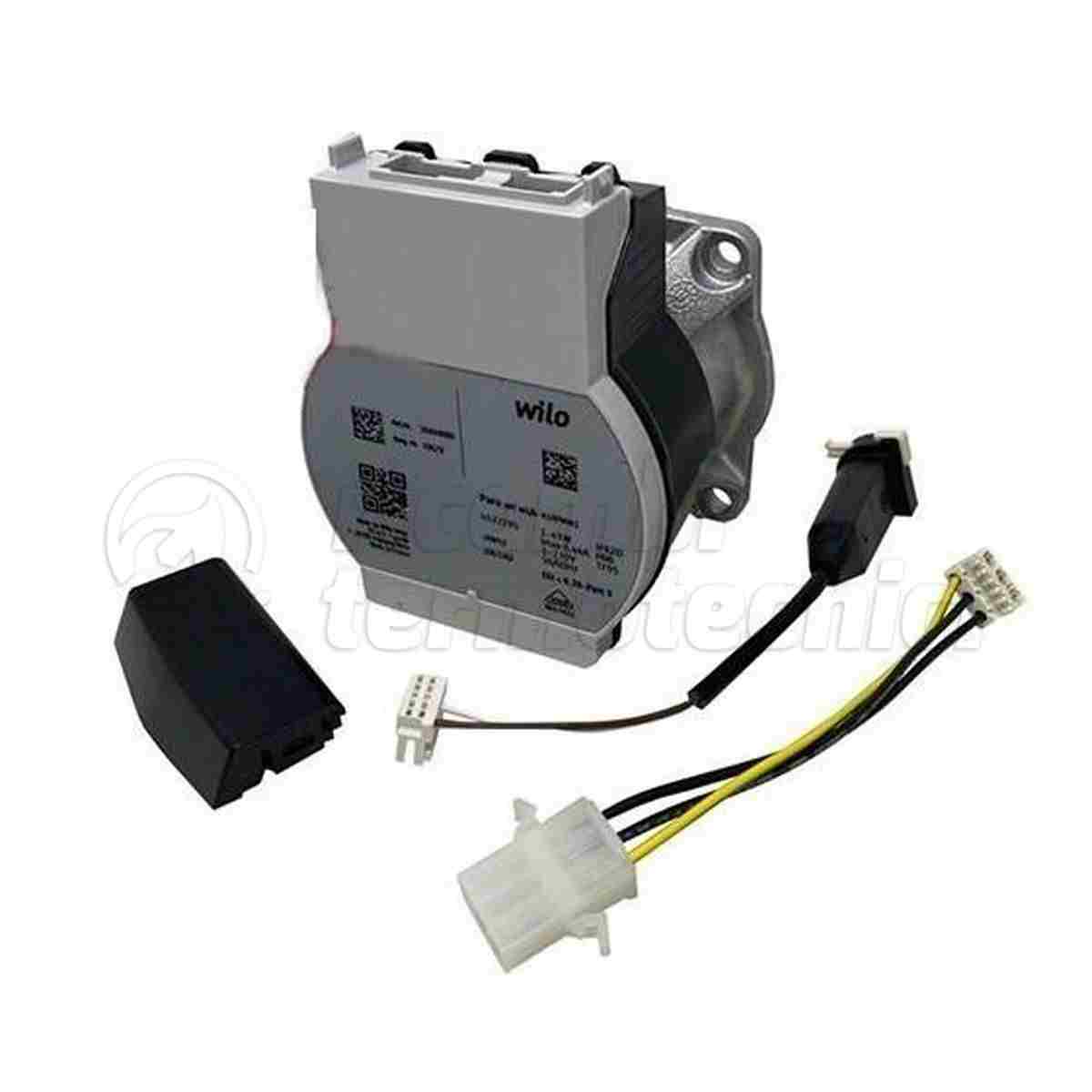

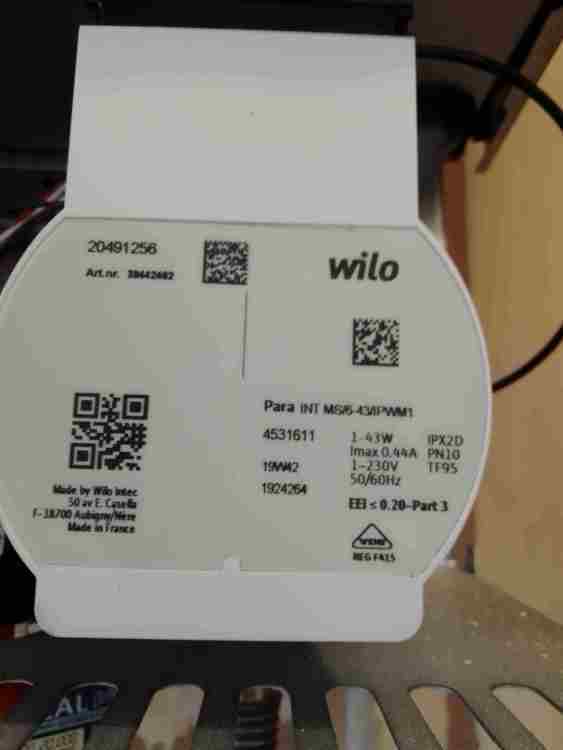

diabolik2009 Inserito: 13 aprile 2023 Segnala Inserito: 13 aprile 2023 salve a tutti. ho bisogno di un vostro parere/consiglio............ho comprato una caldaia Ferroli Divacondens F 24 D plus che è identica alla mia (stesso codice prodotto, stesso anno) da utilizzare per uso ricambi nel caso si rompesse la mia in pieno inverno e magari durante le feste....come è capitato a mio fratello...... ebbene la caldaia che ho comprato è ferma da un anno (l'hanno smontata per usufruire del 110...) ora mi chiedevo se si potesse rovinare stando ferma e quindi non potrei piu' utilizzare i ricambi in caso di bisogno........parlando che un tecnico mi ha detto che i ricambi non dovrebbero rovinarsi ad eccezione della pompa che per evitare che si blocchi, si dovrebbe far girare ogni tanto.... sinceramente non so come fare per farla girare......non so se a mano oppure con la corrente.......potete aiutarmi a capire come fare.? la pompa in questione è questa: N.B poi volevo chiedervi se devo stare attento o fare altre operazioni su altri ricambi che potrebbero rovinarsi stando fermi.......grazie a tutti
diabolik2009 Inserita: 17 aprile 2023 Autore Segnala Inserita: 17 aprile 2023 nessuno mi sa dire niente...??? Grazie comunque
Alessio Menditto Inserita: 17 aprile 2023 Segnala Inserita: 17 aprile 2023 Diabolik non mi sembra siamo avidi di risposte in generale, anzi, forse è una domanda a cui nessuno sa rispondere, può succedere.
reka Inserita: 17 aprile 2023 Segnala Inserita: 17 aprile 2023 basta farla muovere a mano ogni tanto, questo tipo non so com'è, quelle classiche hanno il vitone da far girare.. ma la smonti?
Adelino Rossi Inserita: 17 aprile 2023 Segnala Inserita: 17 aprile 2023 A mio parere, Per una conservazione nel tempo, i circuiti e le apparecchiature su cui è circolata acqua andrebbero possibilmente puliti con cura, lavaggio chimico e asciugati. Le incrostazioni interne senza acqua si seccano e si staccano otturando i passaggi. Se viene solo appoggiata ad uno scaffale, nel tempo inevitabilmente si sarà ruggine e corrosione.
reka Inserita: 17 aprile 2023 Segnala Inserita: 17 aprile 2023 infatti io la smonterei e metterei "in sicurezza" i componenti più costosi e delicati
diabolik2009 Inserita: 18 aprile 2023 Autore Segnala Inserita: 18 aprile 2023 ok ragazzi....grazie per le info..........provvedo a smontare tutto allora....
