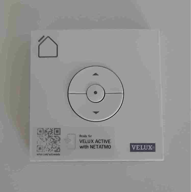

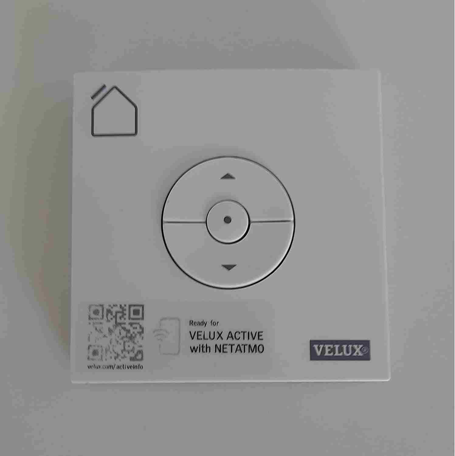

MAXXIMO62 Inserito: 14 aprile 2023 Segnala Share Inserito: 14 aprile 2023 Ciao a tutti, ho un abbaino sul tetto VELUX INTEGRA (alimentato da batterie solari), montato circa 2 anni fa, comandato con radio comando ed una tapparella su di esso anche questa con un radiocomando velux. Ho erroneamente resettato il telecomando della tapparella poichè con uno stuzzicadente ho resettato il tutto. Ora dovrei riaccoppiare il radiocomando al motore della tapparella, qualcuno mi dice come si può fare? devo andare sul tetto? Grazie a tutti quelli che mi risponderanno Link al commento Condividi su altri siti More sharing options...
Roberto Garoscio Inserita: 15 aprile 2023 Segnala Share Inserita: 15 aprile 2023 Ti ho spostato nella sezione più idonea alla domanda. Link al commento Condividi su altri siti More sharing options...
