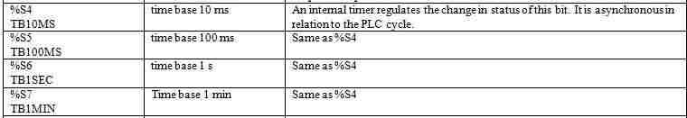

suppaman87 Inserito: 14 aprile 2023 Segnala Inserito: 14 aprile 2023 Buongiorno a tutti, Sapete indicarmi se esistono gli equivalenti merker di clock di siemens sull'M340? Ho creato delle funzioni dove ho necessita di impulsi ogni 100ms 200ms 500ms per effettuare dei controlli e dei conteggi. Volevo capire se esistevano gia memorie che svolgono già lo scopo, o devo creare io in qualche modo (con timer? o esistono altre funzioni?) Grazie.
cagliostro Inserita: 15 aprile 2023 Segnala Inserita: 15 aprile 2023 Per il 100ms puoi usare il bit di sistema %S5, gli altri dovrai crearli per esempio con dei timer
suppaman87 Inserita: 17 aprile 2023 Autore Segnala Inserita: 17 aprile 2023 Si effettivamente poi leggendo l'. avevo trovato, mi ero dimenticato di scrivere. Grazie comunque per la dritta.
