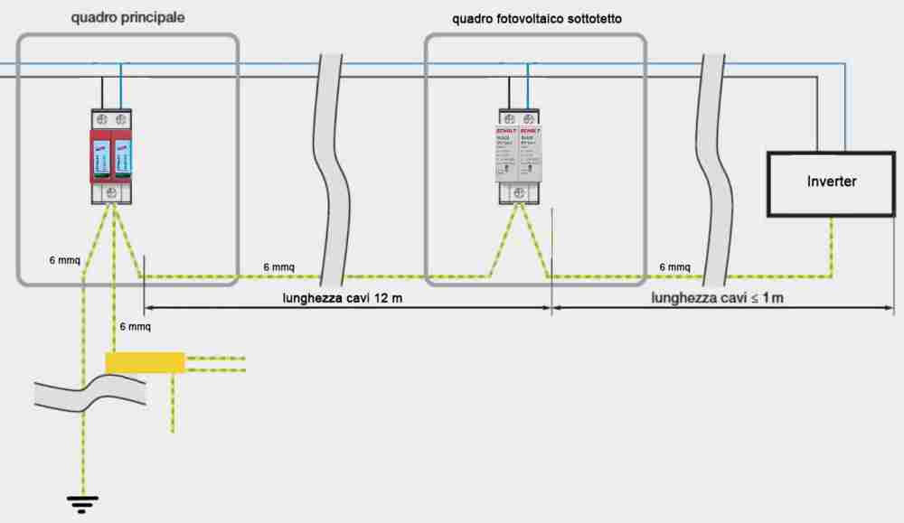

drclock Inserito: 14 aprile 2023 Segnala Inserito: 14 aprile 2023 Ciao a tutti. A seguito di rifacimento completo impianti, nel quadro principale sono stati montati scaricatori tipo 2. Con l'installazione del fotovoltaico, nel quadro ac nel sottotetto sono stati installati ulteriori scaricatori tipo 2 collegandoli come in figura. Può essere corretto? Sarebbe stato meglio portare la terra alla palina? Il progettista mi dice che è indifferente. Anche la sezione da 6mmq da scaricatore a palina distante 2,5m mi sembra piccola, ma dice che essendo la linea in entrata dal contatore da 6 non ha senso aumentarla. A proposito, l'impianto di terra è costituito da un anello in corda nuda 25mmq lunga 60m interrata attorno a tutta la villetta con 4 dispersori in rame in altrettanti pozzetti. In uno di questi si collega il 6mmq dall'spd del quadro principale.
del_user_155042 Inserita: 18 aprile 2023 Segnala Inserita: 18 aprile 2023 Quote Sarebbe stato meglio portare la terra alla palina? Se proprio vuoi , sì . Ma è indifferente .
drclock Inserita: 21 aprile 2023 Autore Segnala Inserita: 21 aprile 2023 anche la terra principale in arrivo sul primo spd da 6mmq può essere sufficiente? a livello elettrico avendo montante da 6 sembra corretta, ma non so se si può andare al dispersore col 6..
del_user_155042 Inserita: 22 aprile 2023 Segnala Inserita: 22 aprile 2023 Quote anche la terra principale in arrivo sul primo spd da 6mmq può essere sufficiente? a livello elettrico avendo montante da 6 sembra corretta, ma non so se si può andare al dispersore col 6.. certo che si può .
