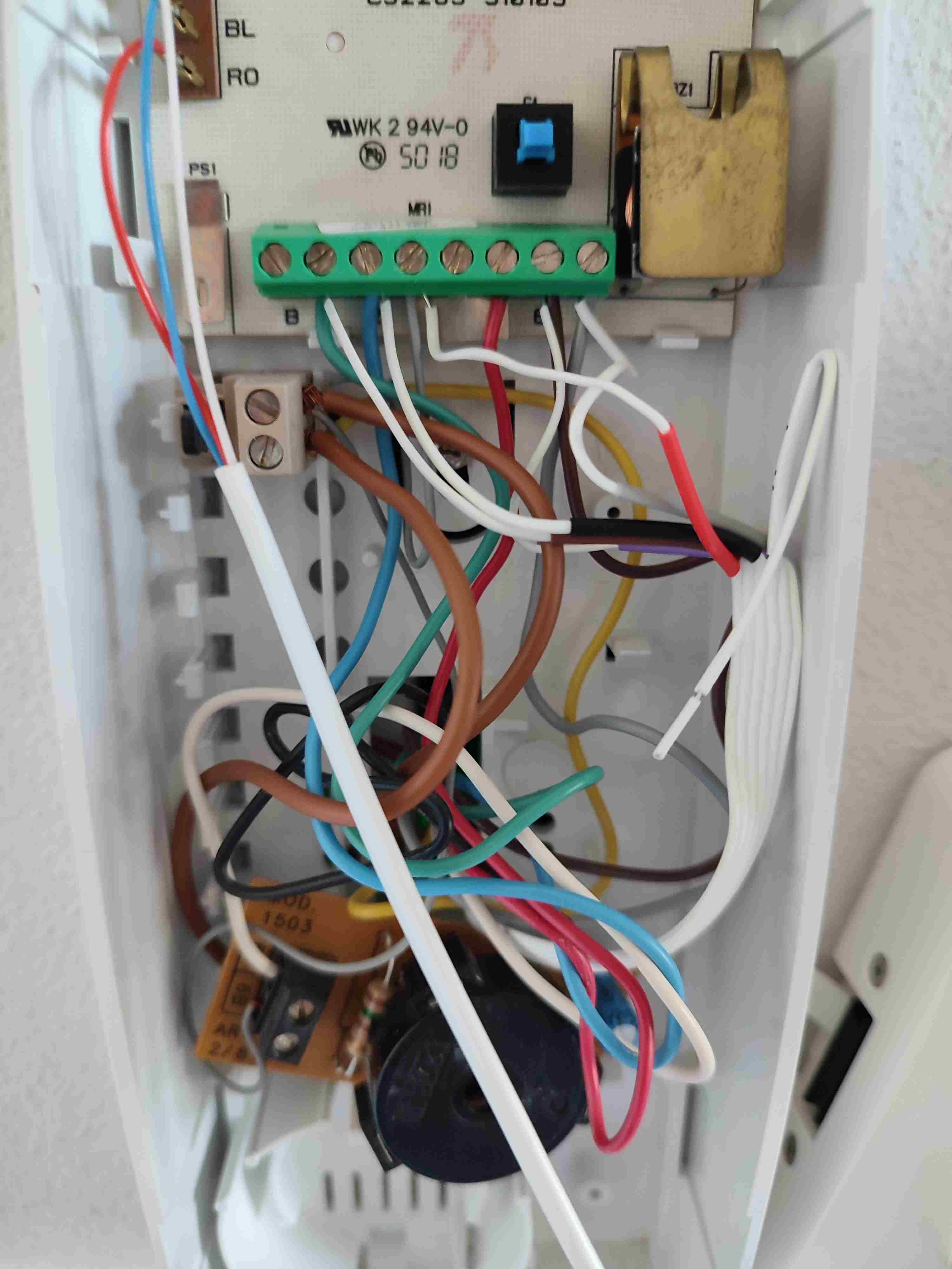

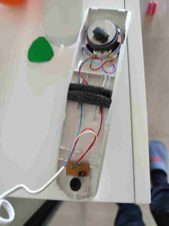

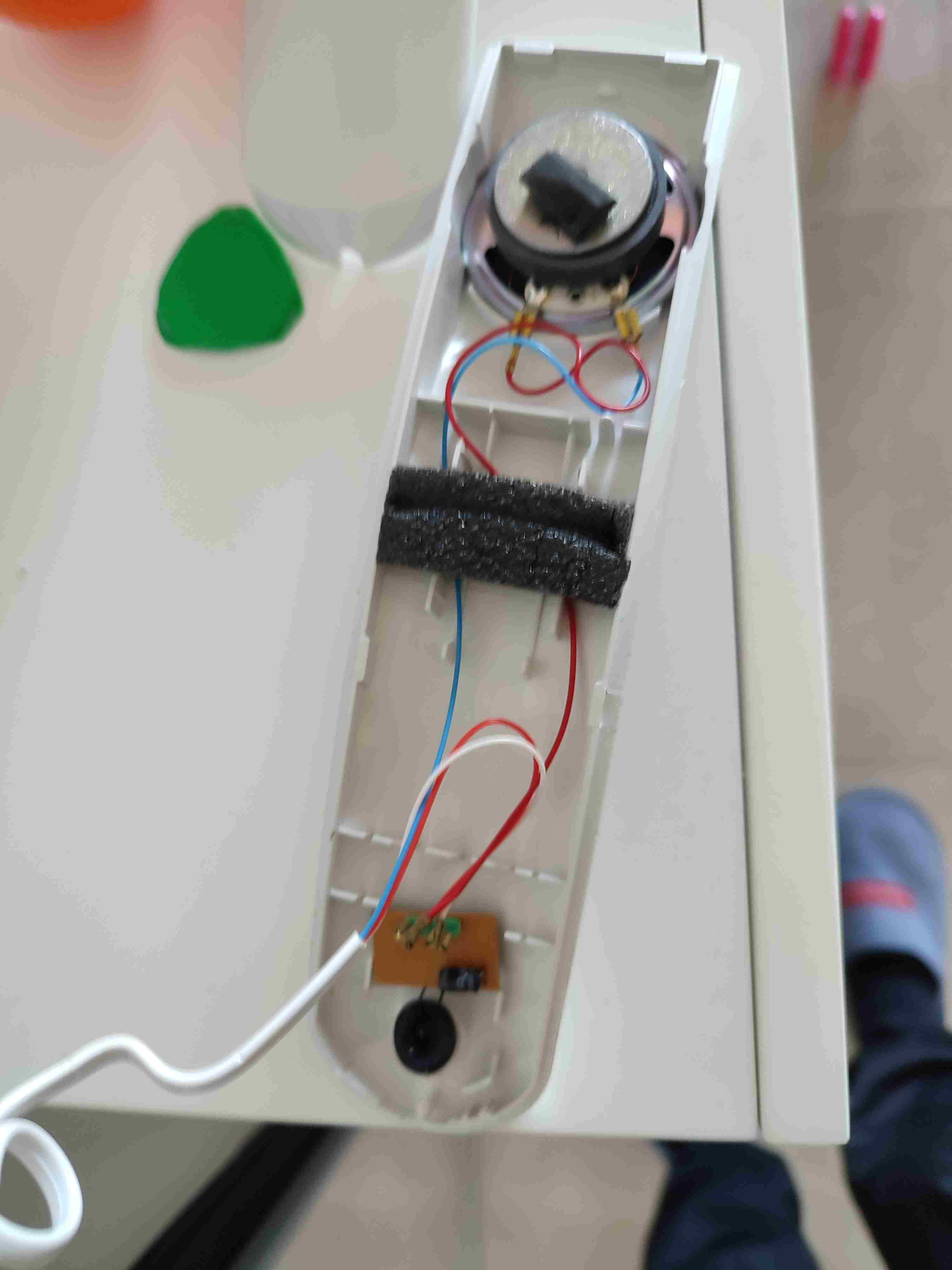

mattia1980 Inserito: 14 aprile 2023 Segnala Share Inserito: 14 aprile 2023 Buonasera a tutti, Premetto che non sono un esperto ma mi appassionava molto l'idea di rendere Smart il mio vecchio citofono elvox 620r. Per questo motivo ho comprato un prodotto che si chiama ring intercom, l'istallazione è molto semplice ma non ho fatto i conti con un impianto non funzionante al 100% condominiale. Una volta che una persona citofona il prodotto ti fa arrivare una chiamata (tramite internet) sul cellulare (tramite app includ) ed è possibile dialogare con l'interlocutore anche se non si è presenti in casa. L'installazione è semplice non c'è neanche bisogno di scollegare i Fili esistenti ma solo aggiungere quelli del ring intercom. Nel mio caso elvox 620r il numero 1 è l'altoparlante 2 microfono, 3 4 5 comune 6 chiamata e 7 apriporta. I collegamenti sono corretti ora passiamo al problema che c'era già prima di voler mettere questo prodotto. IL condominio ha 2 pulsantiere esterne con due cancelli e ogni casa un solo citofono, se qualcuno suona a un inquilino dal primo cancello funziona tutto correttamente, cioè è possibile parlare e ascoltare l'interlocutore e con un unico pulsante si aprono entrambi i cancelli. Se invece suono dal secondo cancello il citofono in casa suona ma entrambi non sentiamo nulla. Siccome con un unico pulsante si aprono entrambi i portoni a me non interessa che il secondo non si senta nulla tuttavia non è così anche con il ring intercom. Infatti con App ring quando qualcuno suona dal primo cancello io posso dal app aprire con un unico bottone entrambi i cancelli ma (e qui viene il bello) l'interlocutore riesce a sentirmi ma io non sento lui, per sentirlo deve parlare dalla seconda pulsantiera del secondo cancello! Però poi sono io che non sento più luì. IN pratica l'interlocutore dovrebbe correre da una pulsantiera all'altra per fare una conversazione! Vorrei chiedere se qualcuno possa aiutarmi anche perché con la cornetta del citofono funziona correttamente la prima pulsantiera. avevo pensato anche di collegare i cavi ai morsetti della corretta ma poi dovrei tenere sempre la corretta sganciata e credo che non sia una soluzione valida. Avete suggerimenti,? Link al commento Condividi su altri siti More sharing options...
mattia1980 Inserita: 15 aprile 2023 Autore Segnala Share Inserita: 15 aprile 2023 Ho fatto ulteriori passi avanti e ho scoperto nuove cose. Se collego direttamente la cornetta del citofono sulla morsettiera riesco in maniera diretta a parlare ed ascoltare chi sta giù, ovviamente la cornetta è sempre in ascolto e anche il microfono. Facendo così il ring funziona. La mia domanda è: cosa c'è nella cornetta del citofono che migliora il segnale dell'altoparlante? Qualcuno può aiutarmi? Link al commento Condividi su altri siti More sharing options...
