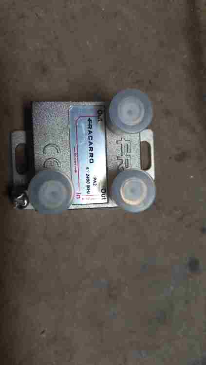

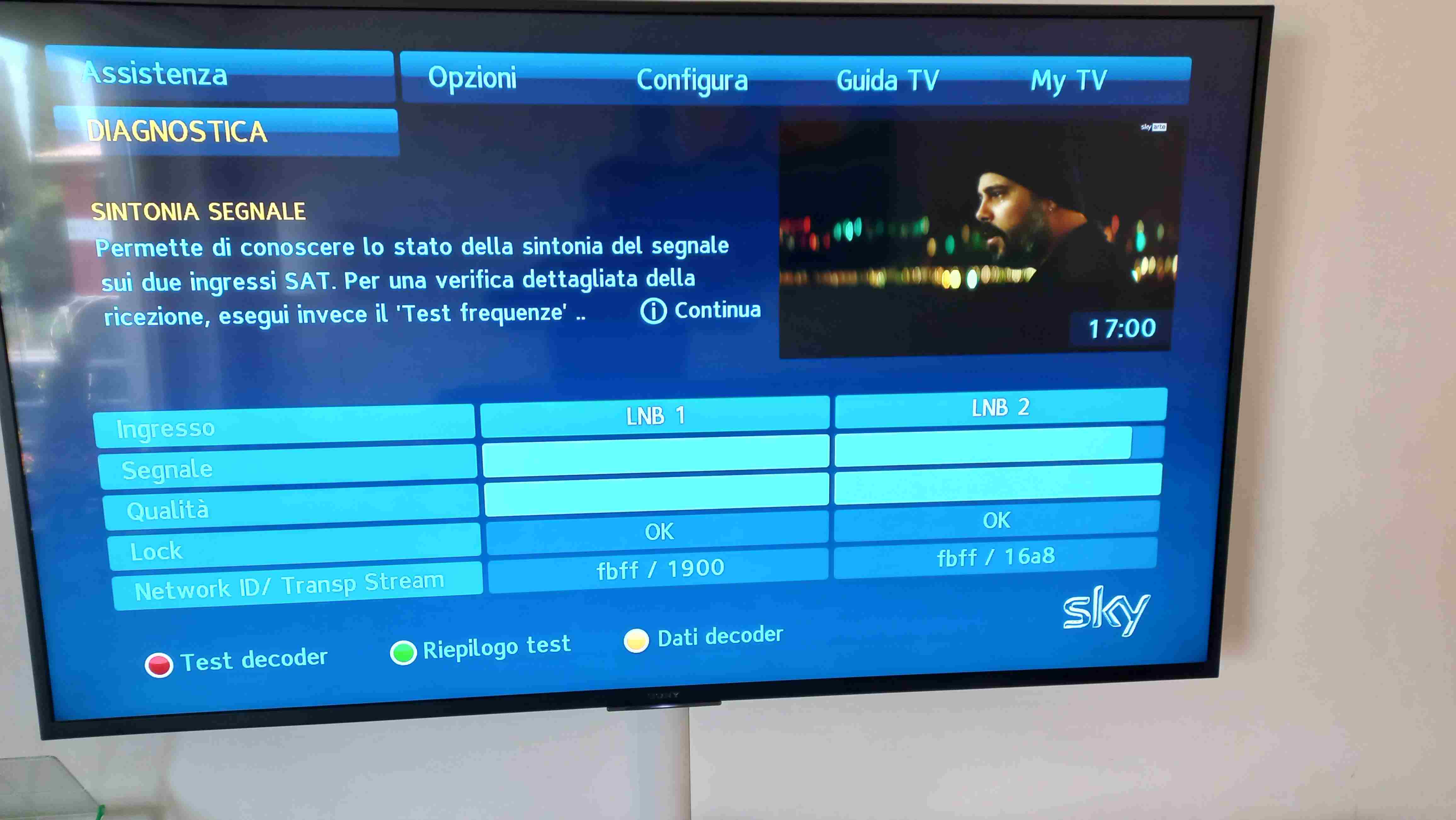

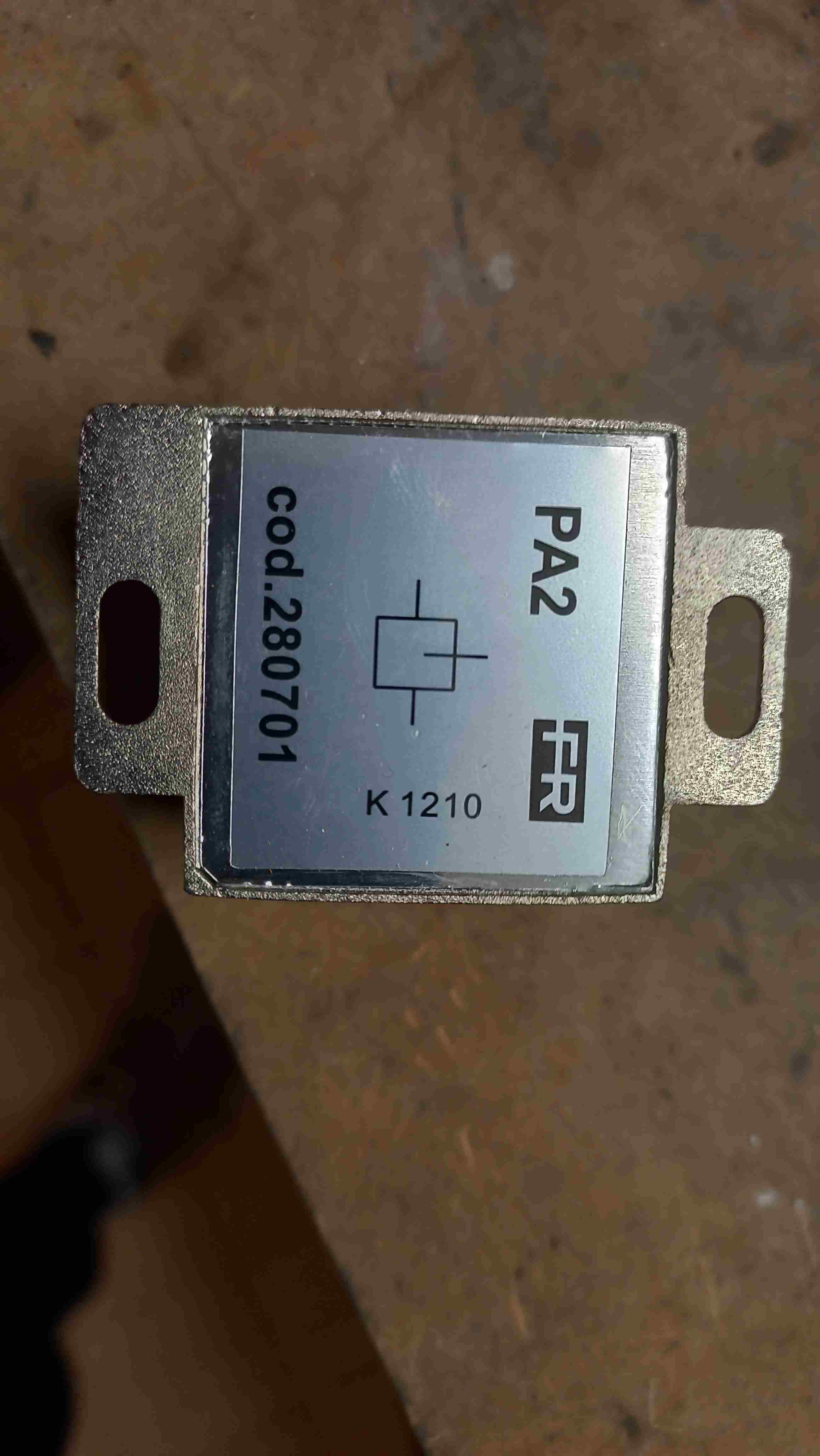

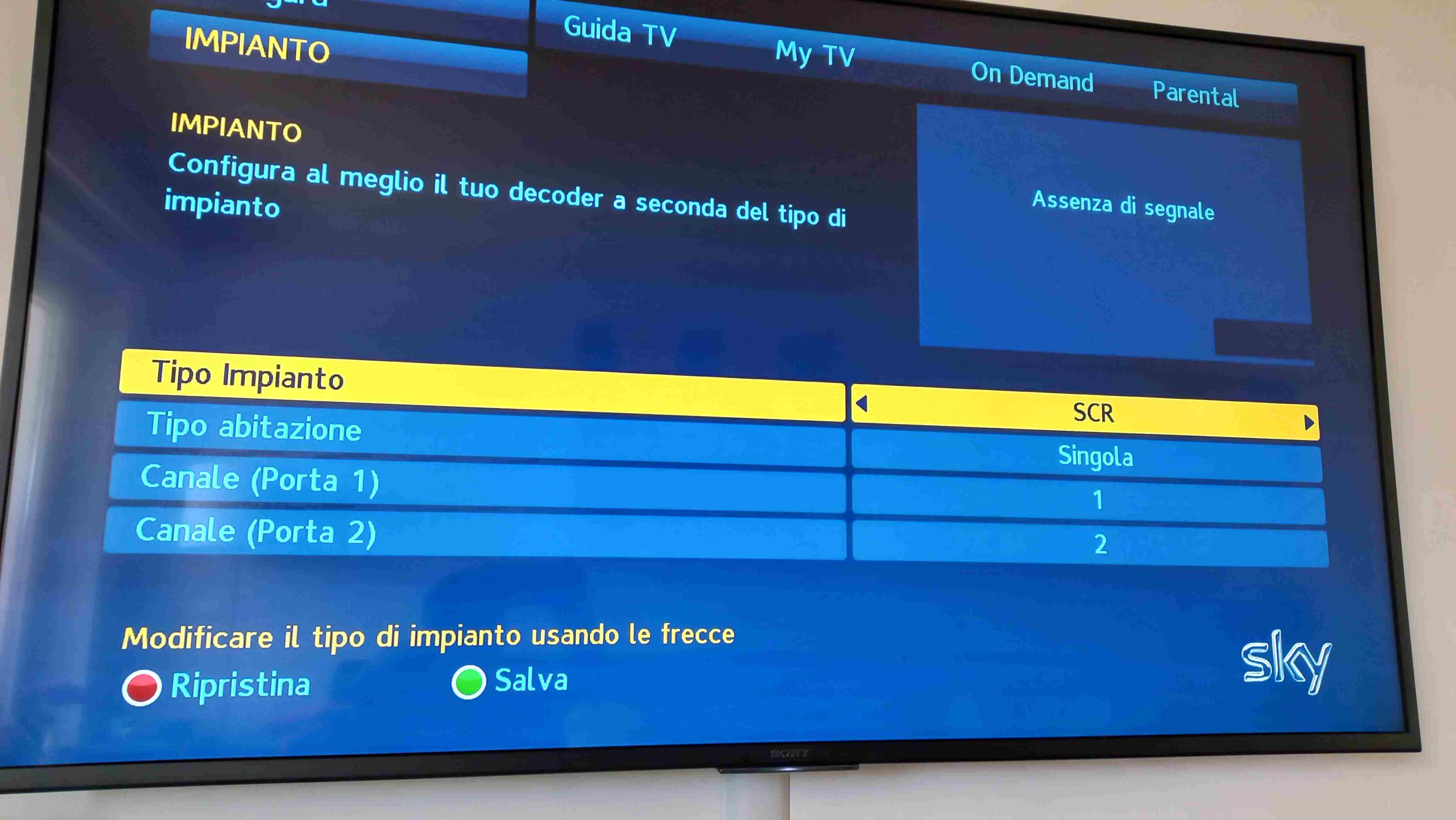

MAX_1870 Inserita: 19 aprile 2023 Autore Segnala Inserita: 19 aprile 2023 Ciao, tutti questi accorgimenti non li ho presi semplicemente perchè non ne so nulla. Sta di fatto che attualmente il my sky è collegato al vecchio msw con un solo cavo in SAT1. Originariamente era collegato sia al SAT1 che al SAT2 ma quando ho rifatto la prova in questi gg e ho visto che si vedeva anche solo con il SAT1 non mi sono creato il problema. Mi puoi gentilmente spiegare come devo fare le prove?...grazie
felix54 Inserita: 19 aprile 2023 Segnala Inserita: 19 aprile 2023 (modificato) Allora serve fare chiarezza. I decoder mysky sono stati concepiti per poter registrare un programma mentre ne stai guardando un altro e per poterlo fare hanno all'interno due sintonizzatori che necessitano di due segnali sat. i più vecchi avevano due connettori d'antenna perché ancora non era stato ancora adottato il sistema SCR ed i più recenti, che potevano gestire l'SCR avevano un solo connettore. Non sono sicuro che almeno i meno vecchi della prima serie potessero già gestire il sistema SCR perché ho sempre evitato Sky come la peste bubbonica. Quindi solo tu puoi accertartene entrando nel menu impostazioni e verificare se alla voce "tipo di impianto", nelle varie voci trovi qualcosa del tipo "monocavo o unicable o addirittura SCR. Se c'è, allora bisogna montare un partitore esterno, oppure collegare solo il Sat 1 il che per fare la prova con MySky e il cinese dovrebbe essere sufficiente. Modificato: 19 aprile 2023 da felix54
MAX_1870 Inserita: 19 aprile 2023 Autore Segnala Inserita: 19 aprile 2023 (modificato) Sono andato nelle impostazioni del decoder e ci sono 3 settaggi possibili: 1) 1 lbn che è il settaggio attuale del my sky che utilizzavo prima di passare allo sky q 2) SMATV IF-IF 3) SCR Ti confermo che prima utilizzavo il my sky correttamente (settaggio 1lbn, visione di un programma mentre se ne registrava un altro) perchè avevo collegato entrambi il SAT1 e il SAT2 del decoder avendo lo switch Fracarro con 6 uscite. Adesso che i canali si vedono con settaggio impianto 1lbn e un solo cavo su SAT1 non so che dirti. Non è che ti ho confuso le idee dicendoti che si vedeva anche con un cavo solo non specificandoti che intendevo solo per quanto riguarda segnale senza però utilizzare nessuna funzione di registrazione?. Quindi a questo punto per verificare il "cinese" settare SCR e collegare un solo cavo... Modificato: 19 aprile 2023 da MAX_1870
felix54 Inserita: 19 aprile 2023 Segnala Inserita: 19 aprile 2023 No, non mi hai confuso perché nei meandri della mia memoria avevo un ricordo che qualche modello poteva lavorare sia con due cavi in modalità legacy che corrisponde a 1 LNB e anche in SCR. Quindi lasciando collegato soltanto Sat 1 e impostando SCR dovresti vedere le varie opzioni disponibili e riportarle qui
MAX_1870 Inserita: 20 aprile 2023 Autore Segnala Inserita: 20 aprile 2023 (modificato) Buongiorno, ho settato tipo di impianto su scr e le altre voci modificabili sono solo "canale", chiaramente ho salvato e fatto ripartire il decoder ..ma non si vede nulla Modificato: 20 aprile 2023 da MAX_1870
felix54 Inserita: 20 aprile 2023 Segnala Inserita: 20 aprile 2023 Hai provato a non impostare nulla alla voce "canale" porta 2?
MAX_1870 Inserita: 20 aprile 2023 Autore Segnala Inserita: 20 aprile 2023 3 minuti fa, felix54 ha scritto: Hai provato a non impostare nulla alla voce "canale" porta 2? Non posso devo necessariamente inserire un numero che va da 1 a 4
felix54 Inserita: 20 aprile 2023 Segnala Inserita: 20 aprile 2023 27 minuti fa, MAX_1870 ha scritto: Non posso devo necessariamente inserire un numero che va da 1 a 4 Già ma il tuo decoder non ha lo splitter incorporato e quindi stai fornendo un solo segnale sat e ad essere sincero non so come si comporta il decoder in quel frangente. Hai uno splitter per sdoppiare il segnale sat in modo da inviarlo ad entrambi i connettori?
MAX_1870 Inserita: 20 aprile 2023 Autore Segnala Inserita: 20 aprile 2023 (modificato) Ho questo....credo che vada bene Modificato: 20 aprile 2023 da MAX_1870
MAX_1870 Inserita: 20 aprile 2023 Autore Segnala Inserita: 20 aprile 2023 niente...mi dice assenza di segnale
felix54 Inserita: 20 aprile 2023 Segnala Inserita: 20 aprile 2023 Se sei sicuro di aver impostato tutto in modo coerente, a questo punto di direbbe che il msw è guasto o difettoso. Quanto tempo ha funzionato prima che tu rilevassi problemi?
MAX_1870 Inserita: 20 aprile 2023 Autore Segnala Inserita: 20 aprile 2023 con precisione novembre 2021
felix54 Inserita: 20 aprile 2023 Segnala Inserita: 20 aprile 2023 (modificato) Quindi hai avuto modo di constatare che inizialmente era perfettamente funzionante. Io spero vivamente che nell'arco di tempo per passare dal msw Fracarro al cinese, non sia successo qualcosa di imprevisto come ad esempio un ulteriore spostamento della parabola. Fai un'ultima verifica che consiste nel rimontare il Fracarro, senza toccare palo e/o parabola dopodiché non resta altro da provare, se non la verifica che arrivi tensione al msw, un circa 13 volt stabilmente presenti ed un circa 18 Volt temporaneo quando invii un comando di cambio canale dal telecomando. Chiaramente sei tu che devi fare mente locale pensando se ha tralasciato qualcosa strada facendo. Meglio fare quest'ultima prova prima di cambiare il msw. Modificato: 20 aprile 2023 da felix54
MAX_1870 Inserita: 20 aprile 2023 Autore Segnala Inserita: 20 aprile 2023 Rimontato fracarro e myskq perfettamente funzionante
felix54 Inserita: 20 aprile 2023 Segnala Inserita: 20 aprile 2023 Allora mi dà che devi rassegnarti alla sostituzione del msw. Sto uscendo ma a breve sarò di ritorno...
MAX_1870 Inserita: 20 aprile 2023 Autore Segnala Inserita: 20 aprile 2023 Intanto veramente grazie....l'ultima cosa è poi non ti rompo più...consiglio su msw...grazie
MAX_1870 Inserita: 20 aprile 2023 Autore Segnala Inserita: 20 aprile 2023 Quando sei comodo chiaramente
felix54 Inserita: 20 aprile 2023 Segnala Inserita: 20 aprile 2023 Non per farmi gli affari tuoi ma perchè vuo sostituire il msw e non l'LNB? Se ho capito avevi un msw Fracarro con 6 uscite utente di cui ne usavi 2 per un unico decoder che necessitava di due segnali sat. Ora, con un msw ad una sola uscita come l'attuale cinese puoi collegarci un decoder skyq e sino ad altri 4 tuner che potrebbero essere costituiti da 4 decoder SCR mono tuner oppure 2 da 2 tuners o, ancora da uno da 2 tuners e due da uno solo. La stessa cosa la puoi fare con un LNB che forse costa un po' meno...
MAX_1870 Inserita: 20 aprile 2023 Autore Segnala Inserita: 20 aprile 2023 (modificato) Ci avevo pensato anche io ma nel caso volessi sostituire lnb dovrei ripassare i cavi?...perché chiaramente il cavo attuale dall lnb non è diretto fino al decoder perché in mezzo c'è msw Modificato: 20 aprile 2023 da MAX_1870
MAX_1870 Inserita: 20 aprile 2023 Autore Segnala Inserita: 20 aprile 2023 O posso usare al posto del msw quello splitter della fracarro che ti ho fatto vedere prima?
felix54 Inserita: 20 aprile 2023 Segnala Inserita: 20 aprile 2023 1 ora fa, MAX_1870 ha scritto: Ci avevo pensato anche io ma nel caso volessi sostituire lnb dovrei ripassare i cavi?...perché chiaramente il cavo attuale dall lnb non è diretto fino al decoder perché in mezzo c'è msw Puoi sicuramente fare una giunzione ben fatta con due connettori F ed un barilotto. 1 ora fa, MAX_1870 ha scritto: O posso usare al posto del msw quello splitter della fracarro che ti ho fatto vedere prima? Meglio di no, al limite lo puoi montare in casa nel caso ti venga voglia di collegarci il decoder mysky o altri ricevitori, nei limiti delle combinazioni che avevo descritto in precedenza.
MAX_1870 Inserita: 20 aprile 2023 Autore Segnala Inserita: 20 aprile 2023 (modificato) E l'alimentatore fracarro sps 1750 rimane o va tolto?. Perché se rimane come alimentatore dell LNB dcss posso utilizzare quello come congiunzione del cavo o sto dicendo una fesseria? Modificato: 20 aprile 2023 da MAX_1870
felix54 Inserita: 21 aprile 2023 Segnala Inserita: 21 aprile 2023 L'alimentatore va tolto ma non puoi usare l'inseritore come giunzione.
