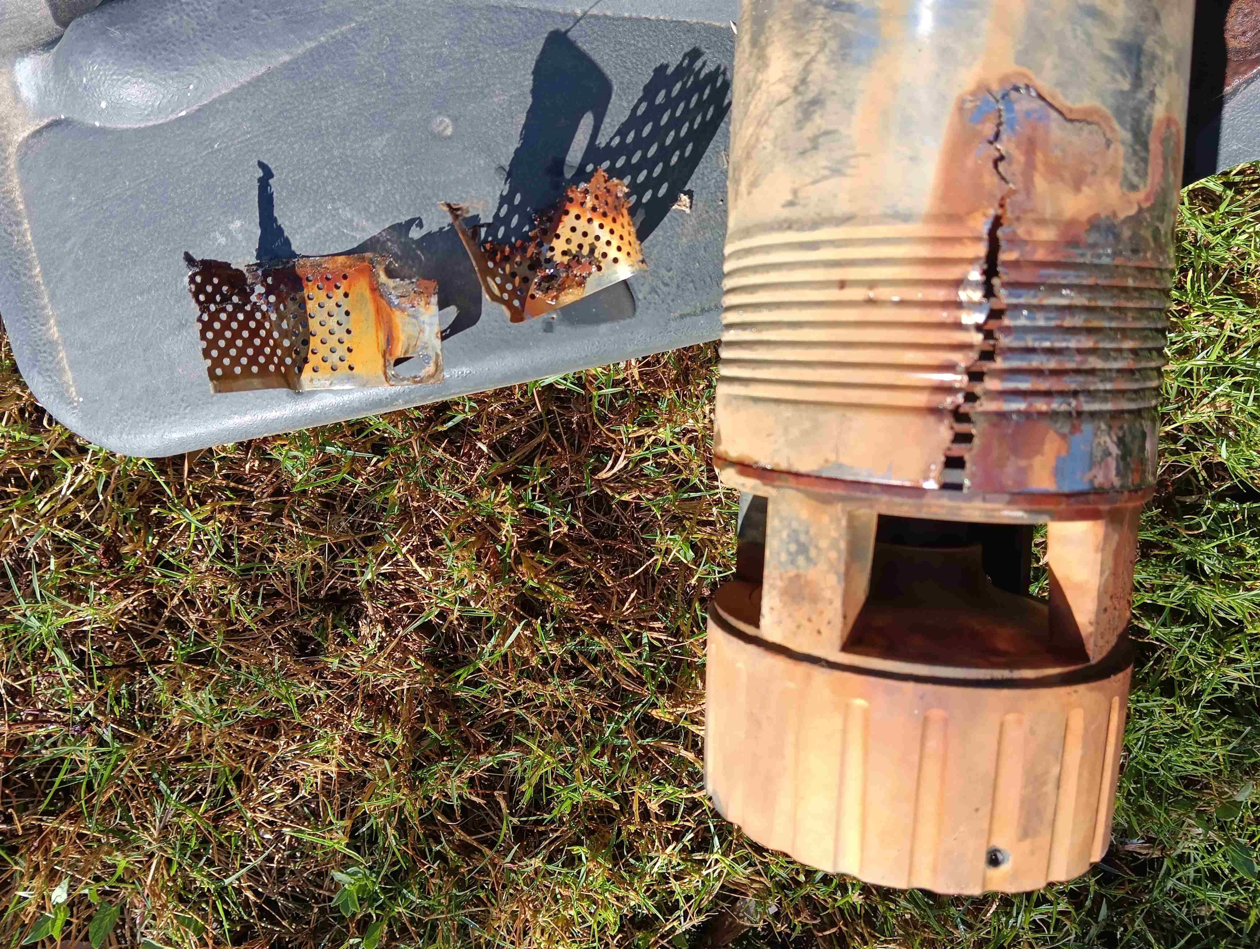

Consiglio sostituzione pompa irrigazione
Ciao a tutti,
devo sostituire la pompa che, da un pozzo artesiano (falda a circa 3 metri) pesca l'acqua per l'irrigazione del giardino.
Il giardino è diviso in 3 zone, attivate singolarmente da una centralina.
Zona 1 (dietro casa, dove sta il pozzo) -> 4 irrigatori a scomparsa dinamici + 4 statici
Zona 2 (lato casa) -> 5 irrigatori a scomparsa statici (distanti dai 20 ai 30m dal pozzo
Zona 3 (Fronte casa) -> 3 irrigatori a scomparsa dinamici (distanti da 30 a 50m dal pozzo)
il tubo interrato è da 32 mm di diametro, ed è presente il press control da attaccare alla pompa.
Inizialmente era presente una auto adescante da 1HP, poi sostituita con una pompa sommersa da 1KW (Einhell GC-DW 1000 N), che è durata un paio d'anni, si è spaccato il lamierino e no pescava più decentemente.
Mi chiedevo che tipologia di pompa prendere...
Meglio una autoadescante come prima o una sommersa?
Caratteristiche da tenere in considerazione?
Conviene comunque pensare, in caso di pompa sommersa, a degli anodi per le correnti galvaniche?
Grazie mille a chi saprà consigliarmi.
Antonio
Modificato: da ryo77
  • 4 months later...
Ho una situazione simile alla tua: vasca di raccolta e pompa esterna (centrifuga orizzontale due stadi sottobattente, H max di prelievo 3.5m). La mia pompa era una LOWARA CM70/45, si e' rotta qualche gg fa ed ora sto pensando a sostituirla ocn una Lowara CAM70/45 oppure una 5HM05P11. Simili caratteristiche con potenza elettrica di 1.1Kw, 1,2HP.  La pompa fornisce l'acqau di irrigazione a pop-up dinamici e anche irrigatori battenti molto distanzi (anche 50m) e H=8m rispetto la pompa.
La pompa ha ovviamente un pressometro e anche un quadro elettrico con contattore e rele' termico.
La CAM70/45 e'piu grande, pesa di piu e costa di piu ma le prestazioni sono leggeremente piu basse della 5HM05.
