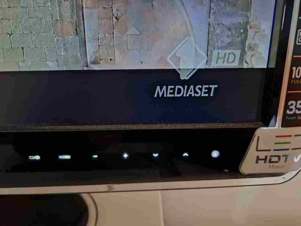

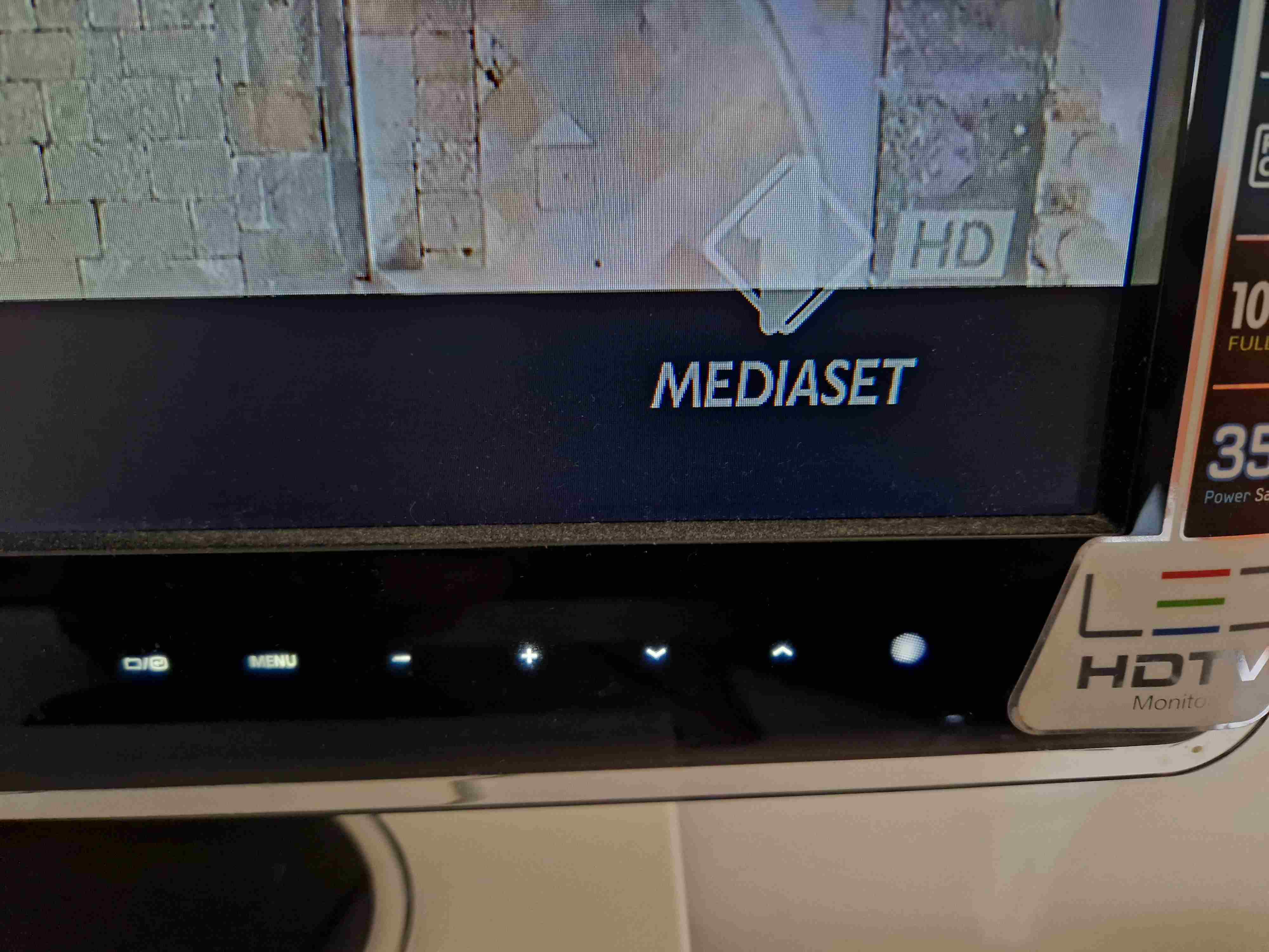

Monitor TV Samsung XL2370HD si spegne da solo dopo pochi secondi che è acceso...
Ciao a tutti, come da oggetto: il monitor ha iniziato da prima ad accendersi da solo (ad esempio la notte anche a PC spento), poi adesso ha iniziato a spegnersi improvvisamente... Sfiorando il pannello frontale si riaccende ma dopo poco si spegne nuovamente. Lo stesso accendendolo con il telecomando. Il monitor ha anche il sintonizzatore TV e fa lo stesso anche riproducendo canali TV. Sul fronte sono presenti dei LED con azionamento a sfioramento che si spengono quando il monitor si spegne: allego una foto.
Non è un monitor nuovissimo ma sinceramente fa ancora il suo dovere e mi dispiacerebbe buttarlo senza provare a ripararlo. La mia paura è però quella, dopo averlo smontato, di ipotizzare un difetto, magari acquistare il componente danneggiato (ammesso di riuscire a trovarlo) e poi scoprire che non era quello il problema!
Qualcuno ha avuto un problema simile o può darmi qualche indicazione?
Grazie a chi potrà aiutarmi!
Modificato: da Tix2003
  • Tix2003 changed the title to Monitor TV Samsung XL2370HD si spegne da solo dopo pochi secondi che è acceso...
Riccardo Ottaviucci
scollega la tastiera a sfioramento.Se il problema sparisce devi sostituirla
