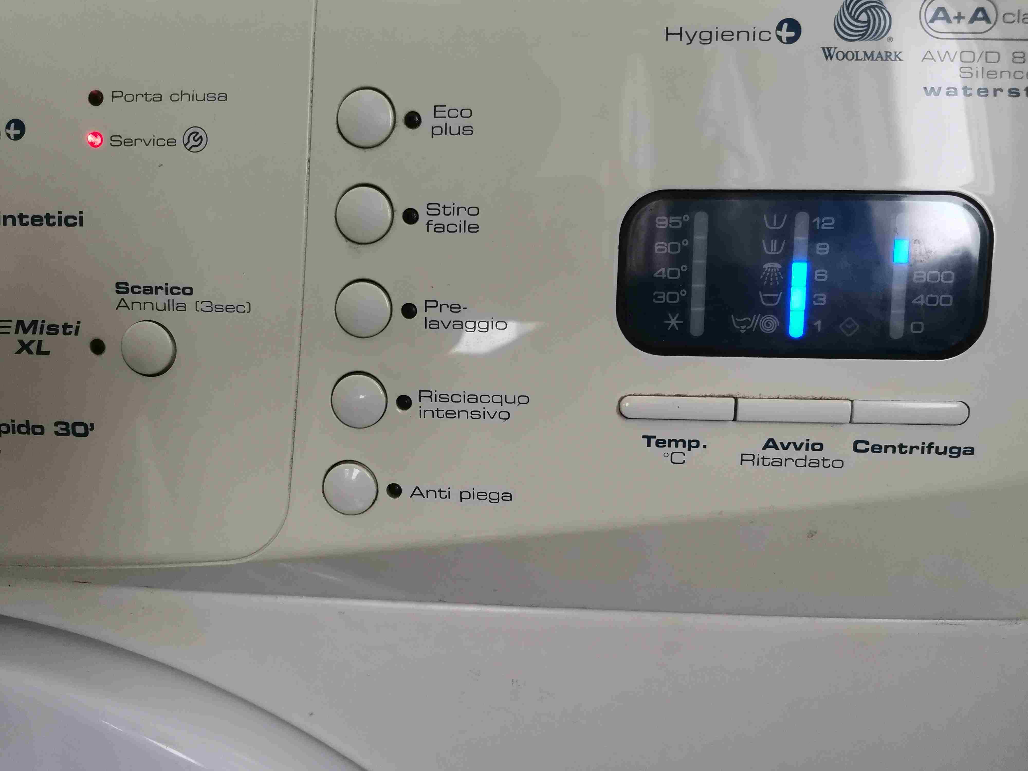

Carlo219 Inserito: 15 aprile 2023 Segnala Share Inserito: 15 aprile 2023 Buongiorno a tutti, volevo chiedere se qualcuno sa dirmi il significato del codice errore "service" come da foto. Mi compare durante il lavaggio, a volte dopo poco, a metà e prima della centrifuga. Se avete indicazioni anche su come risolvere. Grazie Ciao a tutti Link al commento Condividi su altri siti More sharing options...
michpao Inserita: 16 aprile 2023 Segnala Share Inserita: 16 aprile 2023 (modificato) Apri pannello posteriore e controlla se c’è dell’acqua sotto al galleggiante (significherebbe che ha una perdita). Controlla le spazzole motore, probabilmente sono consumate e vanno sostituite. Modificato: 16 aprile 2023 da michpao Link al commento Condividi su altri siti More sharing options...
Carlo219 Inserita: 18 aprile 2023 Autore Segnala Share Inserita: 18 aprile 2023 Buonasera, erano le spazzole motore consumate, sostituite ed ora funziona. Grazie! Link al commento Condividi su altri siti More sharing options...
michpao Inserita: 19 aprile 2023 Segnala Share Inserita: 19 aprile 2023 Grazie della conferma! 😊 Link al commento Condividi su altri siti More sharing options...
