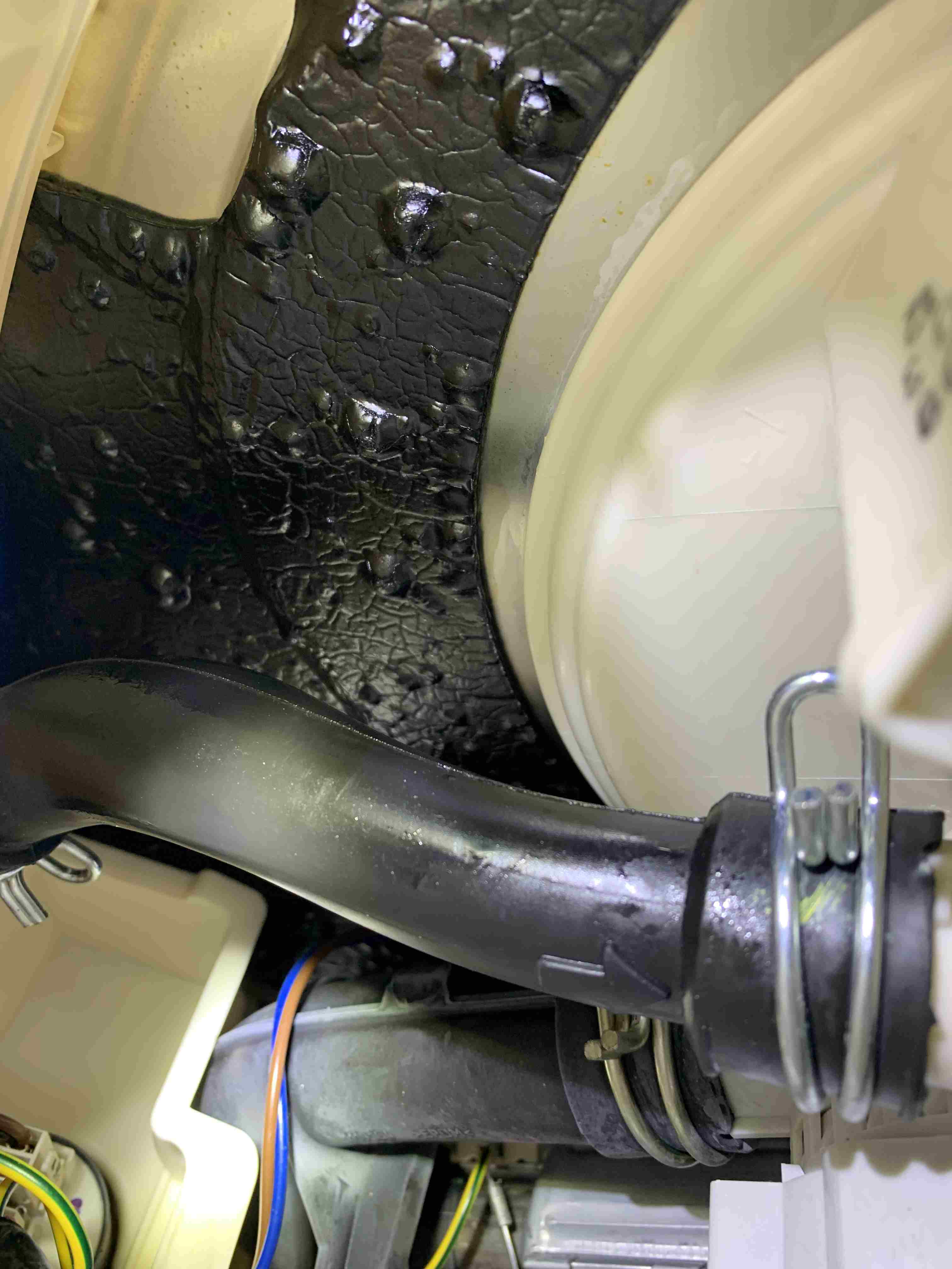

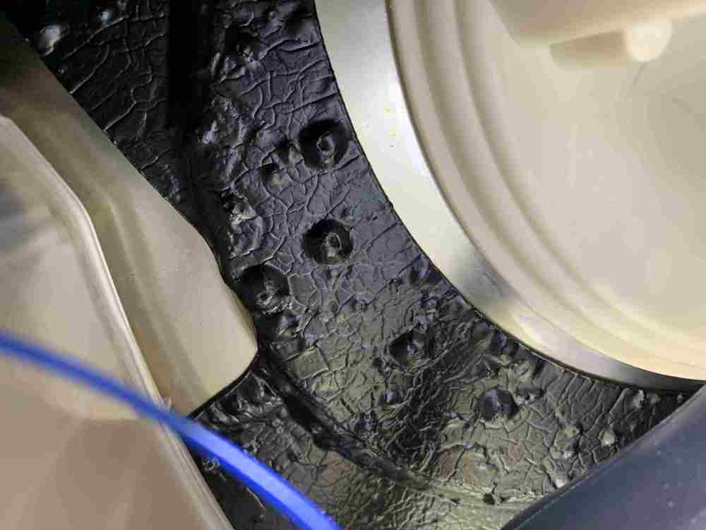

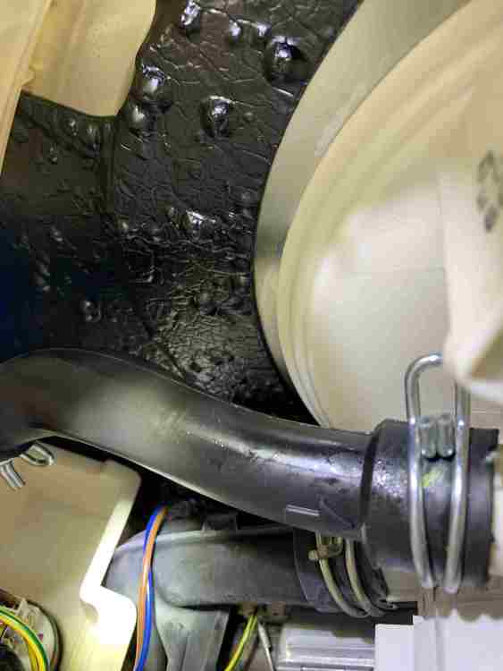

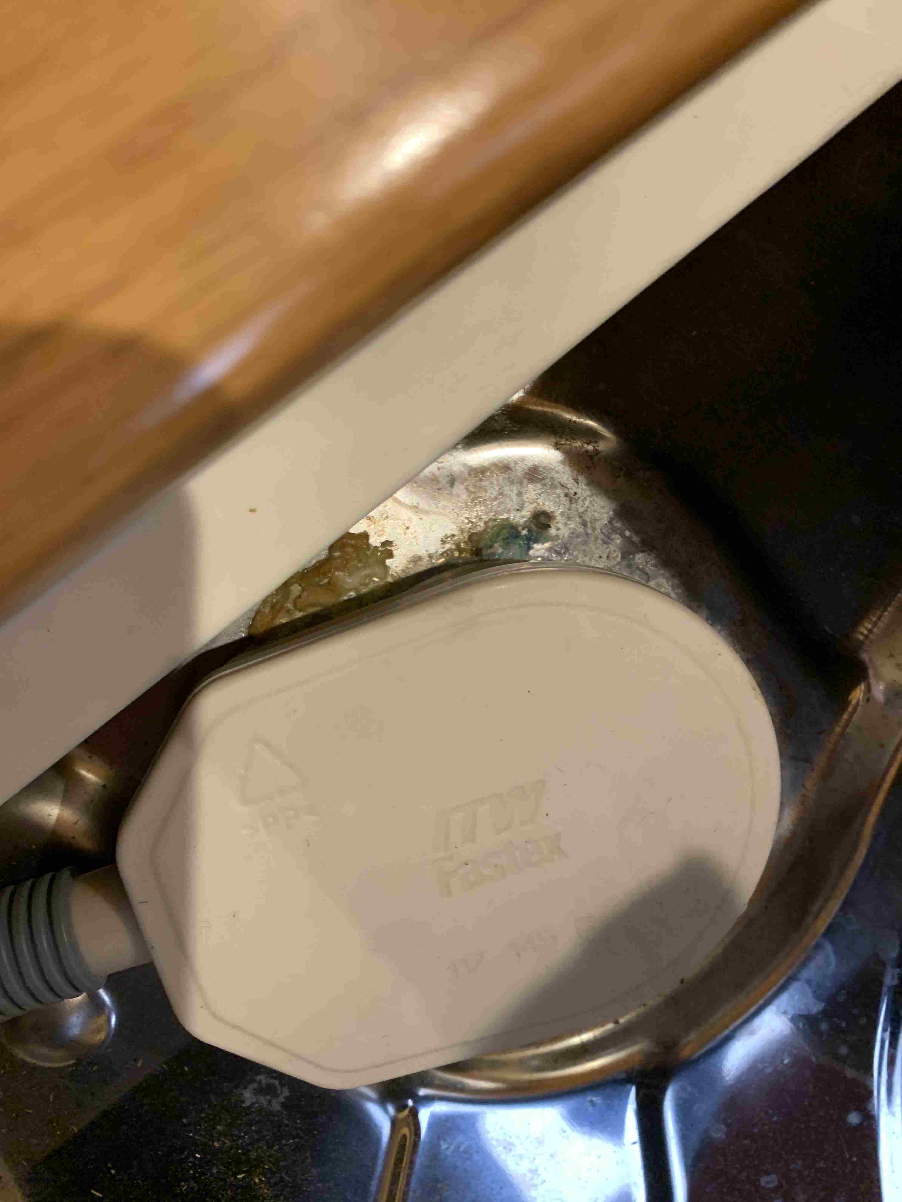

Stefano Dalmo Inserita: 17 aprile 2023 Segnala Inserita: 17 aprile 2023 Basta comprare il micro interruttore . L'elettrovalvola la puoi provare alimentandola con linea esterna a 220 . E se non funziona la sostituisci . Però sarebbe sensato isolare i cavi del galleggiante dall'interruttore e vedere se sulla elettrovalvola arrivano o no i 220 V , ma solo per provare . Ovviamente dopo lo scarico iniziale . Così da essere certi che non ci siano altri problemi.
jammin Inserita: 18 aprile 2023 Autore Segnala Inserita: 18 aprile 2023 21 ore fa, Stefano Dalmo ha scritto: Basta comprare il micro interruttore . L'elettrovalvola la puoi provare alimentandola con linea esterna a 220 . E se non funziona la sostituisci . Però sarebbe sensato isolare i cavi del galleggiante dall'interruttore e vedere se sulla elettrovalvola arrivano o no i 220 V , ma solo per provare . Ovviamente dopo lo scarico iniziale . Così da essere certi che non ci siano altri problemi. Perfetto proverò. Sperando che la perdita di acqua sia visibile dopo aver risolto con il galleggiante 👍👍 magari è l’attivatore di asciugatura e si risolve con poco
jammin Inserita: 21 aprile 2023 Autore Segnala Inserita: 21 aprile 2023 Il 18/4/2023 alle 20:30 , jammin ha scritto: Perfetto proverò. Sperando che la perdita di acqua sia visibile dopo aver risolto con il galleggiante 👍👍 magari è l’attivatore di asciugatura e si risolve con poco Aggiornamento , cambiato galleggiante e sembra funzionare tutto, sto monitorando il lavaggio lungo per vedere se riesco a trovare L’ipotetica perdita. Potrebbe essere anche questo che lo vedo molto sporco e lo cambierò. Grazie a tutti per la collaborazione Buon forum a presto
jammin Inserita: 21 aprile 2023 Autore Segnala Inserita: 21 aprile 2023 1 ora fa, jammin ha scritto: Aggiornamento , cambiato galleggiante e sembra funzionare tutto, sto monitorando il lavaggio lungo per vedere se riesco a trovare L’ipotetica perdita. Potrebbe essere anche questo che lo vedo molto sporco e lo cambierò. Grazie a tutti per la collaborazione Buon forum a presto Purtroppo mi sbagliavo, c’è una perdita nella vasca non ho visto il punto preciso dovrebbe essere da queste parti, sempre verso la fine quando mancano 25 minuti cioè prima che inizi l’asciugatura….la devo rismontare…. Consigli per ripararla grazie
Stefano Dalmo Inserita: 22 aprile 2023 Segnala Inserita: 22 aprile 2023 Controlla se la ghiera del contenitore del sale è stretta bene , ma se esce da sotto la parte nera ci saranno dei microfori causati dal sale che cade durante il rabbocco e che non viene pulito. Guarda da sopra e vedi pure nella piegatura della lamiera che ospita la rete filtro . Altrimenti o trovi o non trovi i fori , devi liberare la lamiera dalla protezione e o con una lampada da sotto o con acqua in vasca , vedi di intercettare i fori . Poi o con silicone ad alte temperature o bicomponente epossidico , li tappi.
jammin Inserita: 22 aprile 2023 Autore Segnala Inserita: 22 aprile 2023 1 ora fa, Stefano Dalmo ha scritto: Controlla se la ghiera del contenitore del sale è stretta bene , ma se esce da sotto la parte nera ci saranno dei microfori causati dal sale che cade durante il rabbocco e che non viene pulito. Guarda da sopra e vedi pure nella piegatura della lamiera che ospita la rete filtro . Altrimenti o trovi o non trovi i fori , devi liberare la lamiera dalla protezione e o con una lampada da sotto o con acqua in vasca , vedi di intercettare i fori . Poi o con silicone ad alte temperature o bicomponente epossidico , li tappi. Grazie stefano, forse è più il pozzetto, devo fare un video verso la fine del ciclo per cercare di intercettare la perdita che dura veramente poco, 3 secondi, ma in quel rigagnolo cade molta acqua però. Grazie
