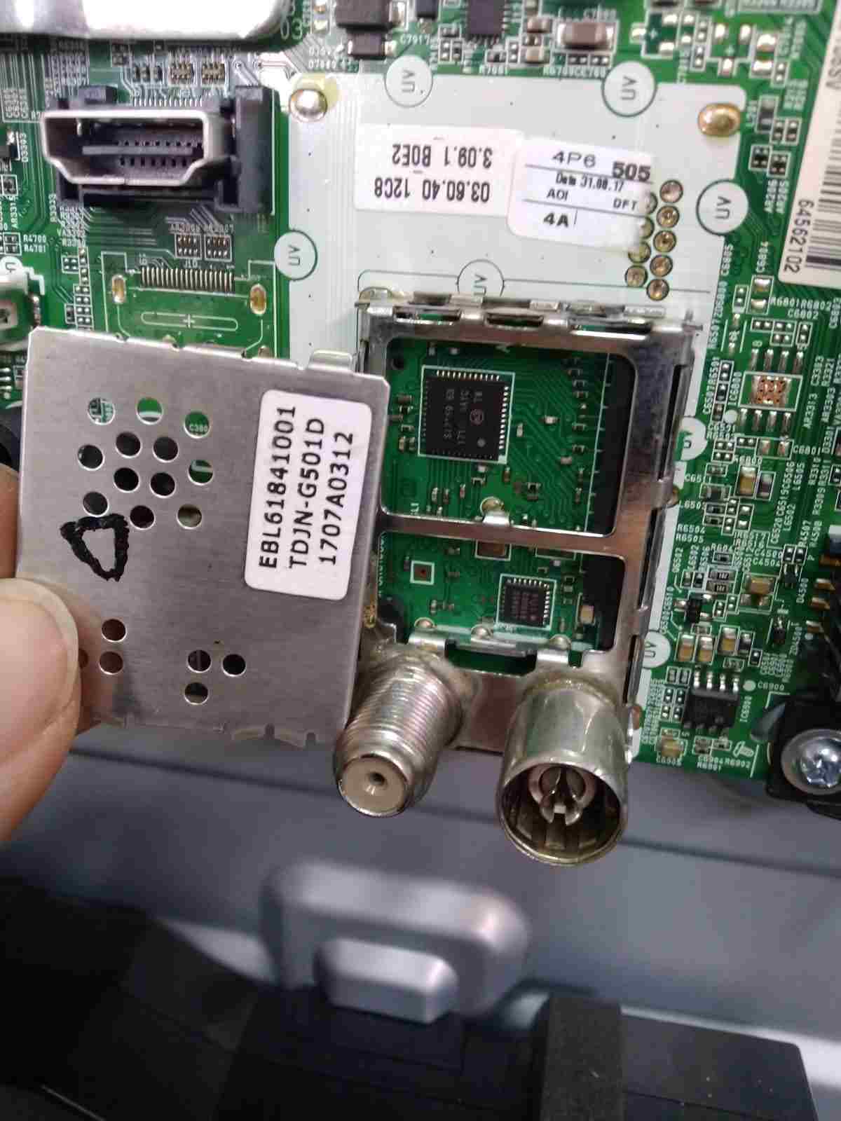

LG 43UJ634V fatica nell'avvio e non ricerca canali tv
buongiorno a tutti
ho questo tv LG43UJ634V che improvvisamente è andato in blocco , quando si accende compare il logo lg ma poi lo schermo resta nero (retroilliminazione attiva) e non prende comandi dal tv per 20-40 secondi , poi si spegne oppure altre volte premendo home riesce ad avviarsi e funziona normalmente posso navigare per il menu , app ecc , però non fa la ricerca dei canali
in pratica quando avvio la ricerca la barra di avanzamento rimane fissa a 0% sia con o senza cavo inserito , uguale per ricerca sat! in quella manuale da tutte le frequenze a 0 (il segnale è presente nell'impianto)
ho provato ad aggiornarlo all'ultima versione ma ma i difetti rimangono
a qualcuno è gia capitato?
devo ancora smontarlo per verificare tensione ecc però inizio a sospettare un problema della main
Riccardo Ottaviucci
20 minuti fa, Giovaaa ha scritto:
inizio a sospettare un problema della main
esattamente,in particolare del processore
prova a fargli un reflow
41 minuti fa, Riccardo Ottaviucci ha scritto:
esattamente,in particolare del processore
prova a fargli un reflow
problema al processore però perche quando si avvia funziona tutto tranne non fa la ricerca? ora provo anche gli ingressi hd
aggiornamento
ho testa il tv con un decoder , una volta acceso e selezionato uscita hd funziona regolarmente , se spengo e riaccendo rimane sull'ingresso hdm1 in modo quasi istantaneo
uscendo dall'hdmi e andando sul tv normale , nelal riaccensione impiega 40 secondi dopo il logo lg , una volta avviato funziona tutto tranne la sintonizzazione che rimane col medesimo problema
lasciato 1h in funzione con decoder e tutto ok, ho notato però che il tuner rimane molto freddo , anche se non è in funzione dovrebbe scaldarsi un minimo giusto?
sulla main ho ritrovato tutte le tensione 3.3 - 5 - 12v
credo sia un problema del tuner , però non non capisco cosa centra l'avvio lento del tv
aggiornamento :
ho smontato la scheda madre e ripassato le saldature del tuner senza risultati
poi ho scaldato varie parti della scheda mentre era in funzione la ricerca dei canali ma nulla
ho dato una bella scaldata anche al tuner , ma nulla
ho aperto il coperchio del tuner per qualche verifica visiva , giusto sul processore in alto mi è sembrato un po strano , al centro aveva del materiale , ma credo si trattasse di materiale in eccesso della fusione grattata con l'unghia
lascio quasi 48h senza corrente mentre cerco una scheda da comprare
prima di comparla lo riaccendo
ha ripreso a funzionare 😐
non si blocco all'avvio e fa la ricerca dei canali , fatti 2 giorni di accensione e spegnimento , tolgo corrente varie ore ma pare che funziona normalmente
prima di smontarla l'ho lasciata senza corrente per 12h e non era successo niente
per ora è ripartita e non so il perche 🤣
WhatsApp Image 2023-04-21 at 13.08.10.jpeg
Modificato: da Giovaaa
Riccardo Ottaviucci
il problema si ripresenterà purtroppo,il calore ha in qualche modo ripristinato le condizioni di funzionamento normale del processore o di qualche componente termosensibile
Il 21/4/2023 alle 15:34 , Riccardo Ottaviucci ha scritto:
il problema si ripresenterà purtroppo,il calore ha in qualche modo ripristinato le condizioni di funzionamento normale del processore o di qualche componente termosensibile
sicuramente , vediamo fin quando dura
