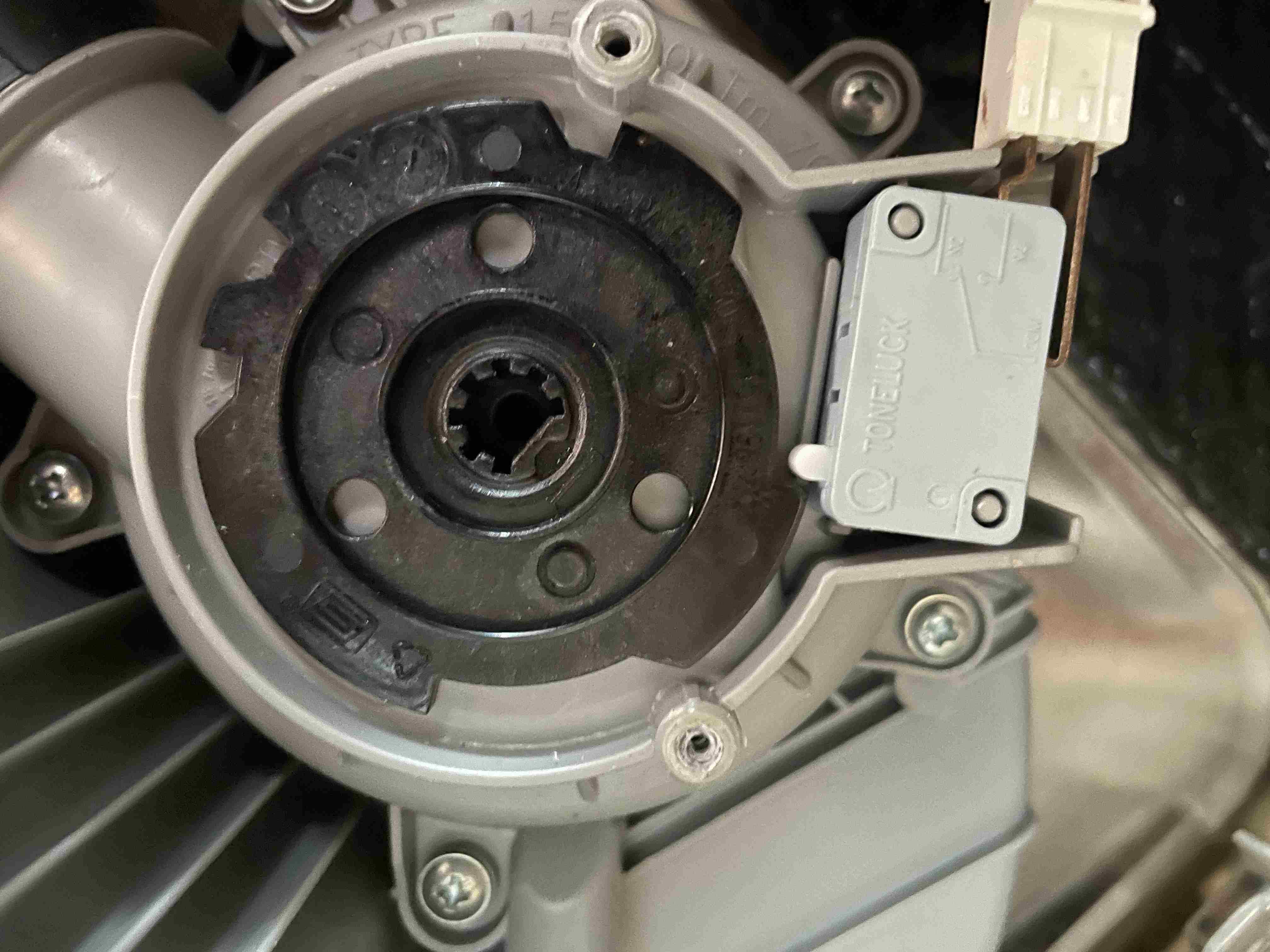

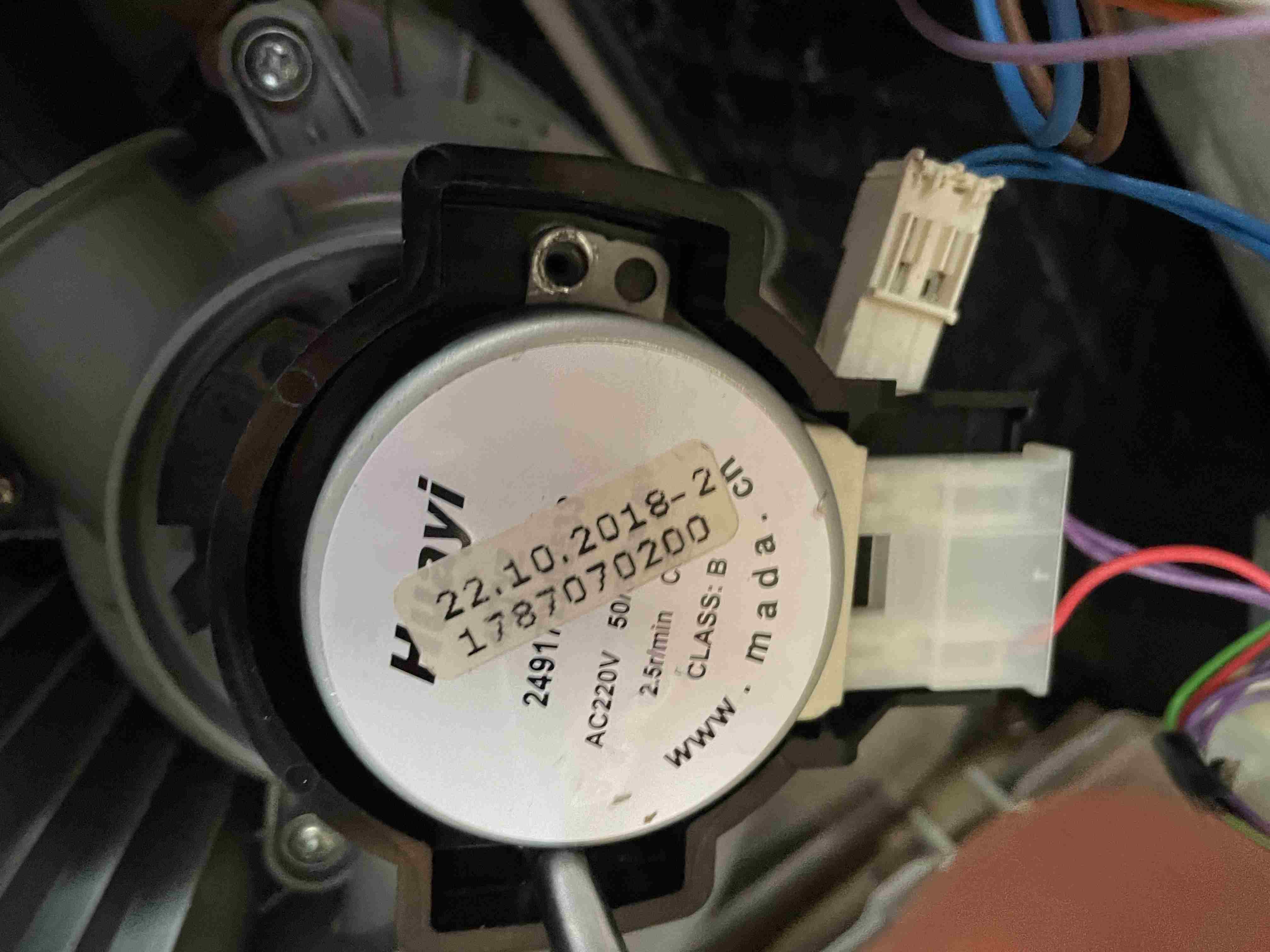

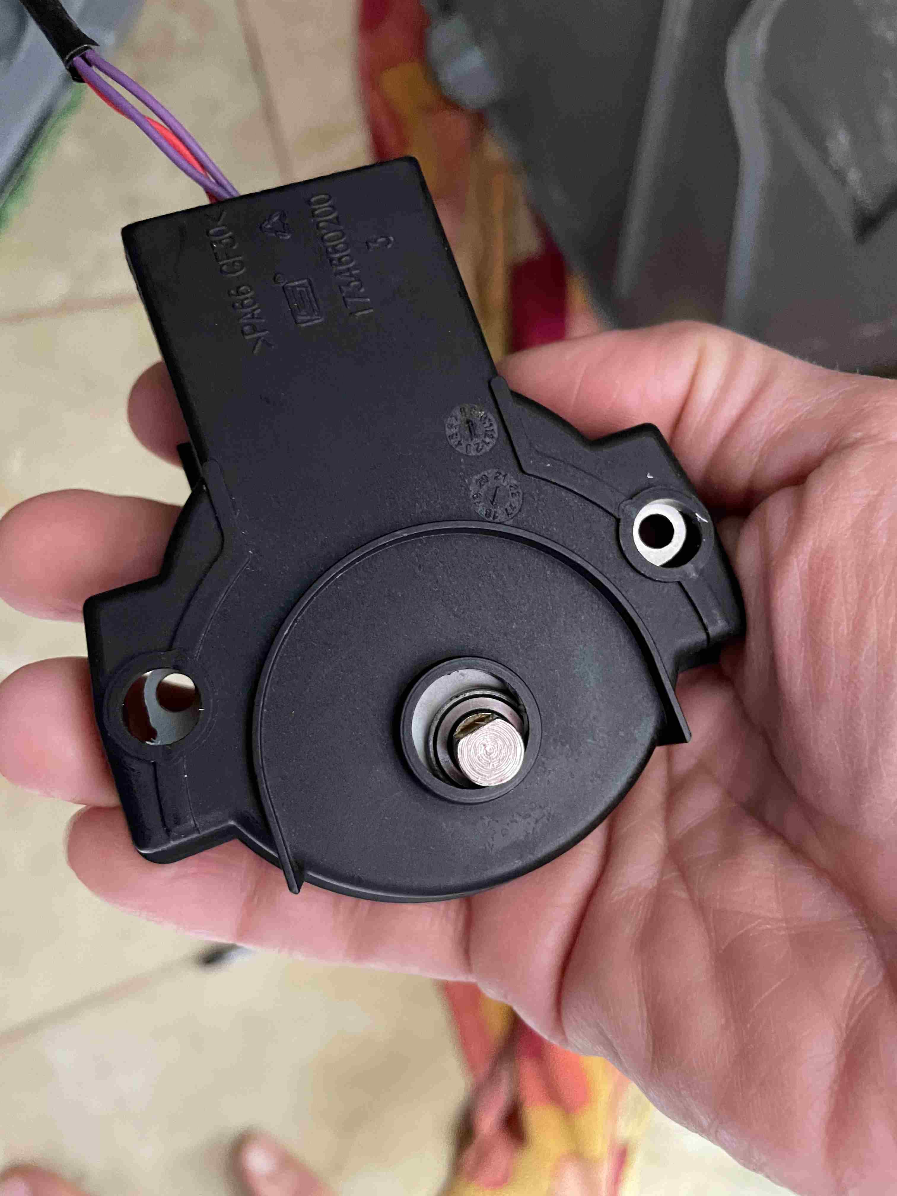

Lavastoviglie Beko non lava
Giorno ho una beko DEN38530XAD che ha deciso di funzionare male:
carica acqua ( per me a sufficienza perché arriva al collo del tappo del sale) ma quando deve far girare le pale ne muove una sola.
smontata e toccando/girando manualmente un componente ( allego foto) varia quale pala/girante aziona.
quindi funziona solo sotto o a metà o sopra o di lato.. non sono ancora riuscita a capire come funziona questo pezzo.
cambia durante il ciclo di lavaggio? Mi sapete dare un consiglio? Grazie
È il deviatore di flusso per il lavaggio alternato tra i due cestelli.
Grazie. Il deviatore quindi gira durante il ciclo di lavaggio?
Non di continuo. Per alcune frazioni di giro più volte, a seconda delle istruzioni date dalla centralina, durante tutto il ciclo.
