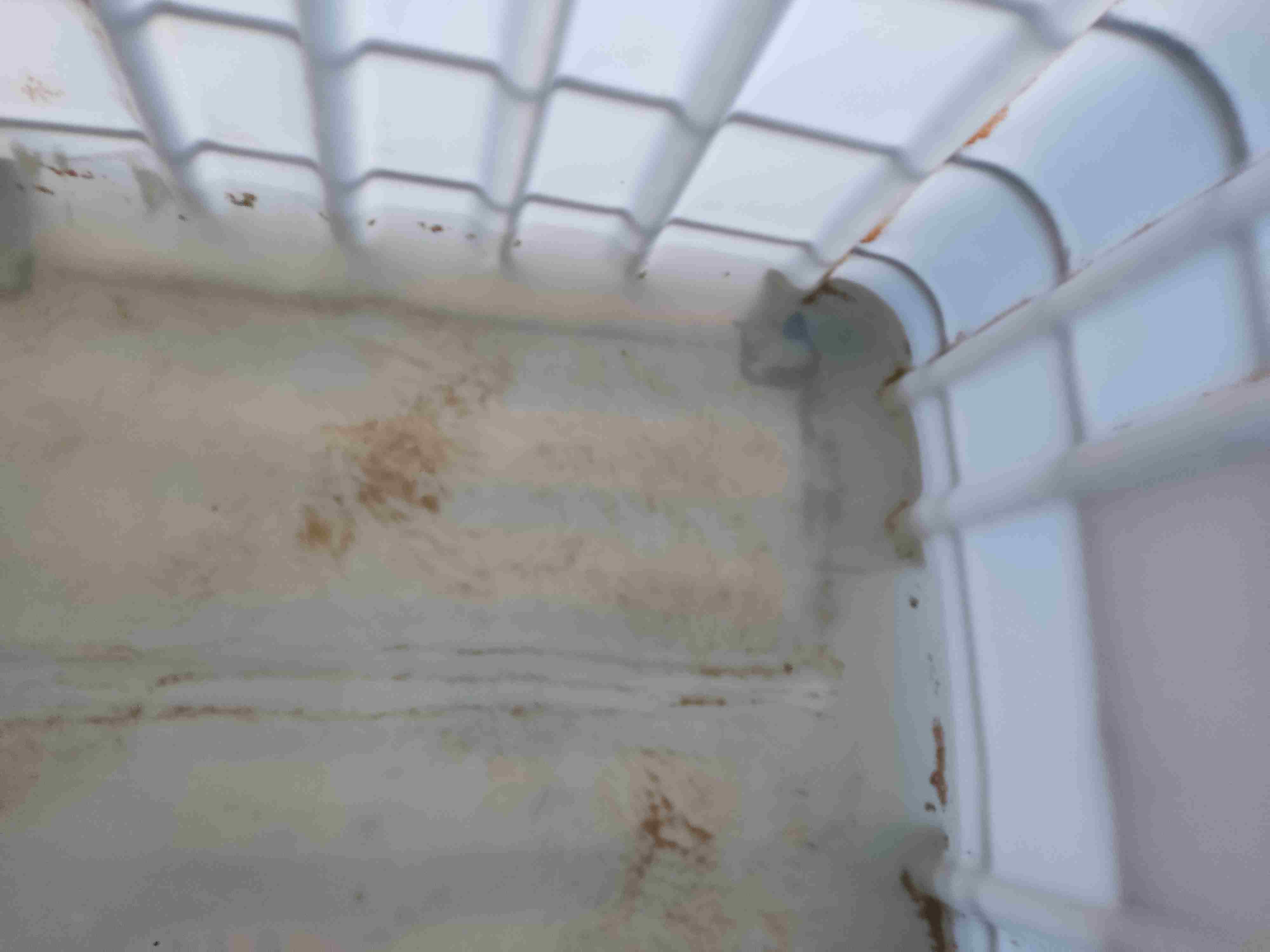

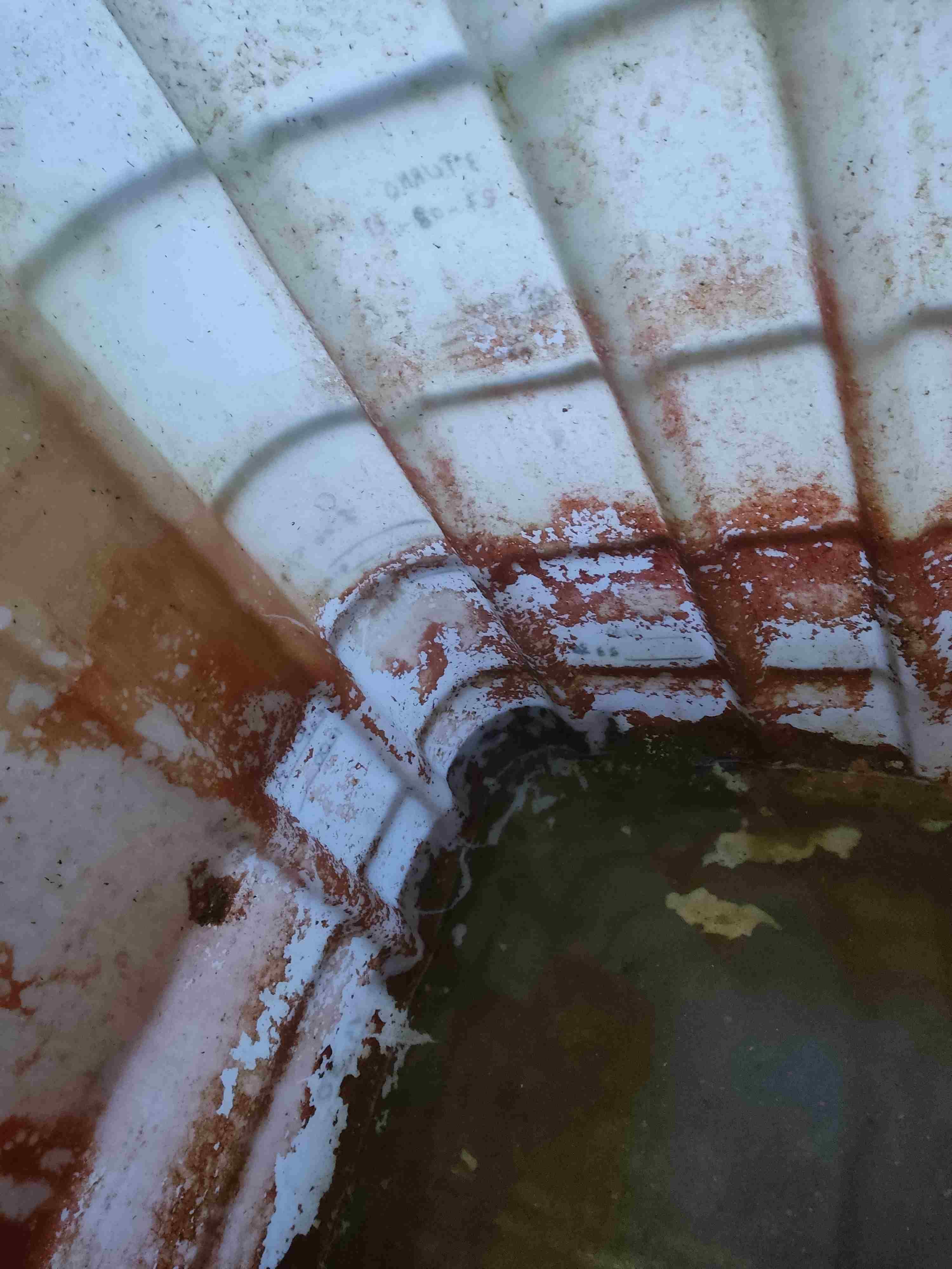

abbio90 Inserito: 17 aprile 2023 Segnala Inserito: 17 aprile 2023 Buongiorno. Ho una cisterna da 1000 litri, quelle con il telaio in metallo in cui si sono formate delle alghe sulle pareti e sul fondo. HO pulito il fondo con una scopa tagliata a metà, ma pulire le pareti allo stesso modo è praticamente impossibile in quanto il tappo sopra la cisterna avrà a mala pena 20cm. secondo voi se utilizzo cloro, si disciolgono le alghe senza la pulizia meccanica? eventualmente in che dosi? come alternativa alghicida per piscine potrebbe funzionare?
mrgianfranco Inserita: 17 aprile 2023 Segnala Inserita: 17 aprile 2023 vai con idropulitrice a pressione dovresti raggiungere quasi tutte le superfici...poi quel tipo di cisterne fanno alghe più di uno stagno!
