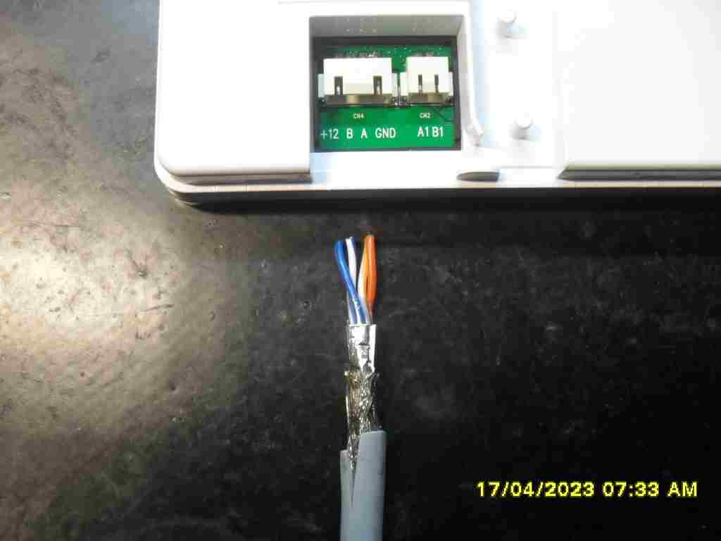

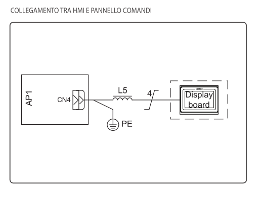

PDC Aermec dubbio su collegamento comando remoto
Buongiorno.  Ho sostituito il cavo di comunicazione del comando remoto della PDC perchè quello in dotazione troppo corto.
Il cavo che ho trovato a quattro conduttori è twistato due a due.
Chiedo quale è il modo corretto di collegarlo ai terminali +12 - B - A - GND.
Schermata da 2023-04-16 18:13:04.png
Il cavo ha una sua "spina" devi semplicemente accoppiare correttamente i colori
Grazie per la risposta.
Scusa non mi sono spiegato bene.
Il dubbio non è su quali colori accoppiare, ma come collegare i due doppini (cioè i due conduttori twistati).
Per esempio potrebbe andare bene:
1° doppino azzurro su +12
                   azzurro/bianco su GND
2° doppino  arancio su B
                   arancio/bianco su A
E' chiaro che comunque rispetterei la sequenza di collegamento come fatta in origine sul cavo in dotazione.
In altre parole la twistatura in questa applicazione ha un significato?
Come ultima informazione: il cavo è lungo 25m posato su canalina dedicata.
il cavo nasce e muore fatto di fabbrica, non è "concepito" per essere allungato
quindi puoi fare come meglio credi
come hai descritto secondo me va bene
19 ore fa, click0 ha scritto:
il cavo nasce e muore fatto di fabbrica, non è "concepito" per essere allungato
quindi puoi fare come meglio credi
come hai descritto secondo me va bene
Grazie, farò così.
Grazie ancora per la gentilezza.
