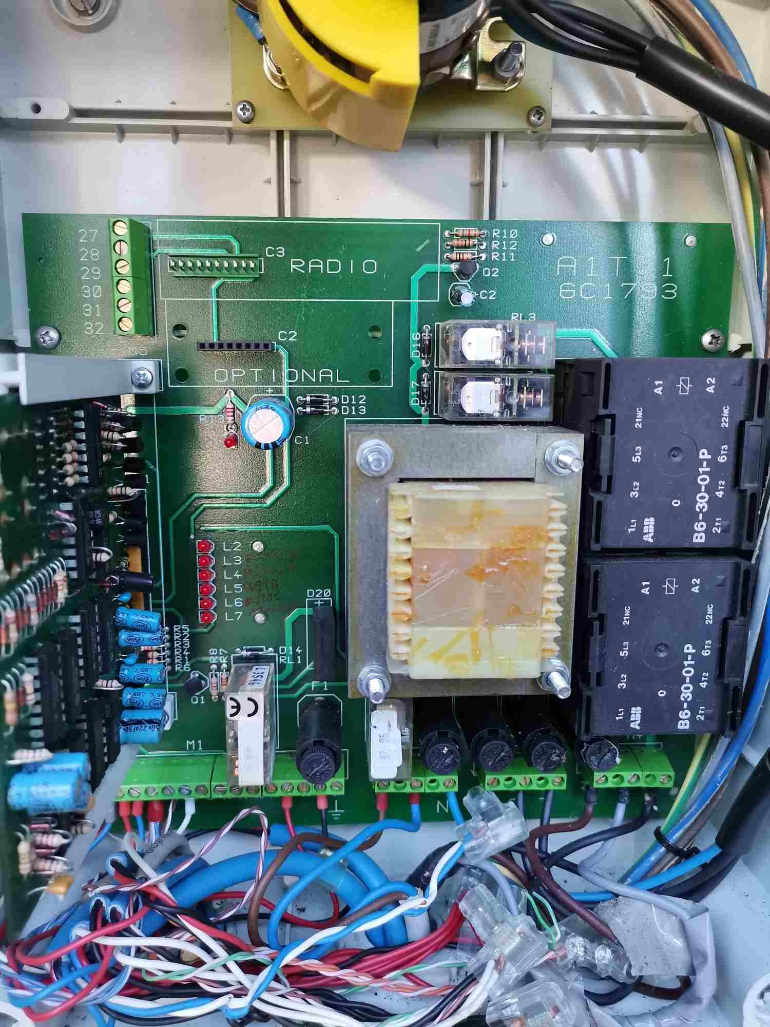

MaineCoon Inserito: 17 aprile 2023 Segnala Inserito: 17 aprile 2023 Buongiorno,sono un nuovo iscritto. Vorrei chiedere,se inviando la fotografia in allegato,sia possibile individuare la marca di questa scheda di un cancello elettrico trifase. Il cancello è morto da un minuto all'altro venerdì pomeriggio. La tensione arriva,i finecorsa funzionano (Led 3 e 4),le fotocellule pure (Led 6),Led 2 sempre spento ma non so a cosa corrisponda. Cordiali saluti
mrgianfranco Inserita: 17 aprile 2023 Segnala Inserita: 17 aprile 2023 Hai controllato già tutti i fusibili immagino
MaineCoon Inserita: 17 aprile 2023 Autore Segnala Inserita: 17 aprile 2023 Si,tutti,sono cinque e sono in vetro,controllato la continuità
mrgianfranco Inserita: 17 aprile 2023 Segnala Inserita: 17 aprile 2023 non riesci a trovare il marchio neppure sul motore?o sui radiocomandi?non funziona manco con comando manuale? si è fermato aperto, chiuso oppure a metà strada?senti i relè scambiare o segni di vita da quei contattori?controllate tutte e 3 le fasi?...piu informazioni ci dai meglio è. Se poi il resto dell'automazione è buona puoi sostituirla con una scheda del tipo universale per automazioni trifase
