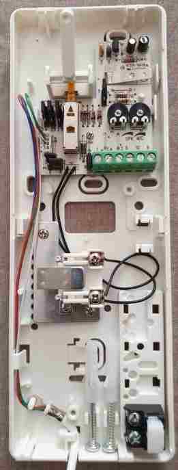

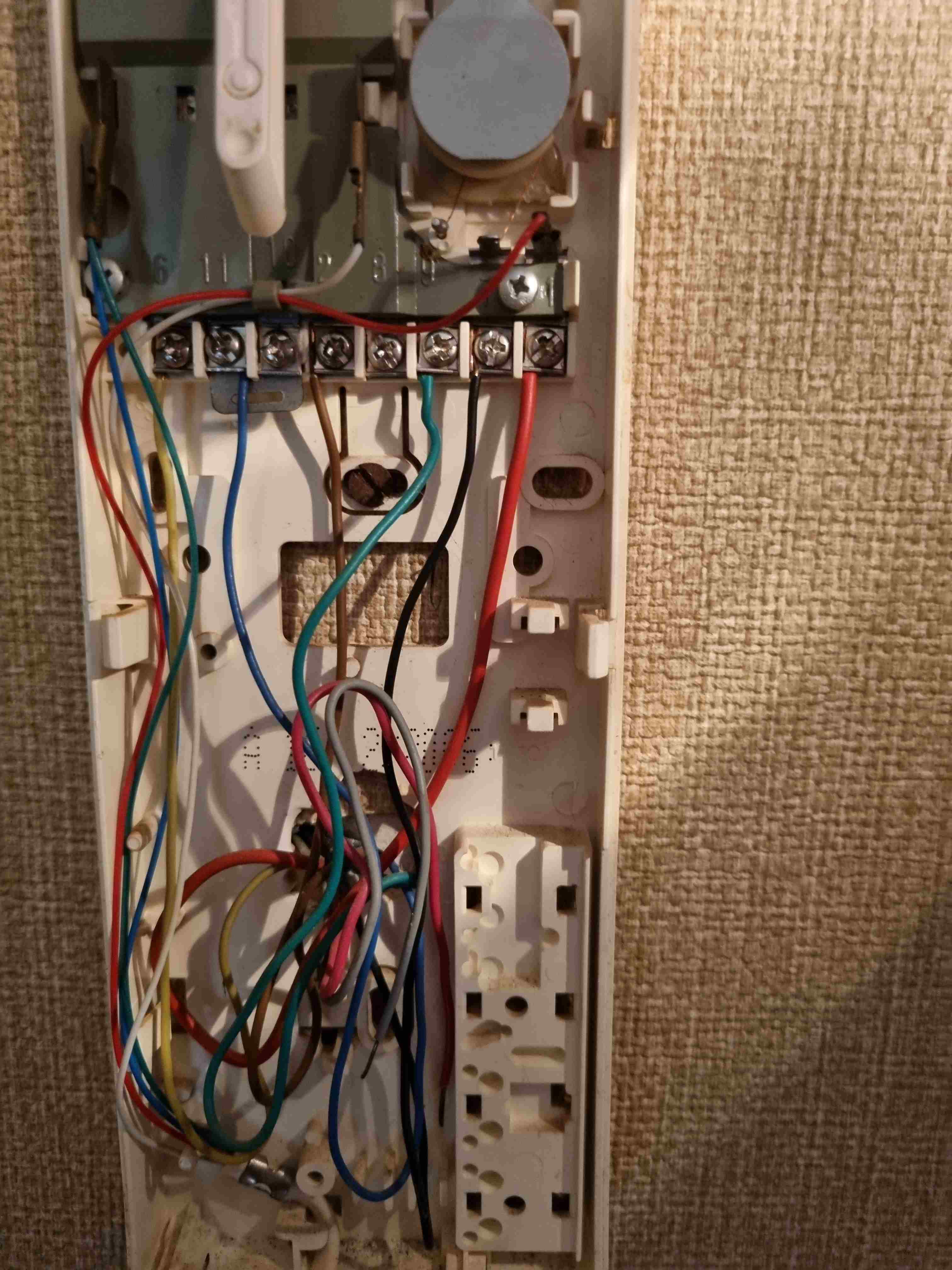

Sostituzione Vecchio Urmet con Urmet 1130/16
Ciao ragazzi vorrei sapere i collegamenti da un vecchio urmet con l'urmet 1130/16
Per ora penso che i collegamenti siano cosi: urmet vecchio
1 Rosso
7 Nero
9 verde
8
2 Marrone
10
11 Blu
6 Giallo
sul nuovo ho messo:
1 Rosso
CA Nero
2 Marrone
6 Giallo
10 ponte con il 6
9 Verde
Il problema è che ci sono 6 fili sul primo e resta fuori il Blu .
Avete qualche consiglio??
image.thumb.jpeg.051d5b846d2685763627e9d357825c88.jpegimage.jpeg.4a1653d9006c77b787841b4d24d5d622.jpeg
Salve.
Il tuo citofono ha il comune l'audio separato dal comune apriporta e suoneria.
Devi collegare diversamente il tutto.
 Allora metti 6,1,2 sul 6,1,2
  9 su 9
Scolleghi e isoli i cavi neri  che dalla scheda del citofono  vanno al ronzatore.
Poi metti il filo blu (morsetto 11-10 del vecchio citofono) su un capo del ronzatore e fai un ponte con il morsetto 10.
Il cavo 7 sull'altro morsetto del ronzatore..
Ah ok perchè alla fine avevo collegato il Blu al 10, e funziona tutto l'unica cosa e che si sente il volume basso basso nella postazione interna a casa nonostante abbia alzato i volumi. Proverò a fare i collegamenti come hai detto tu, ti so dire appena provo !!
